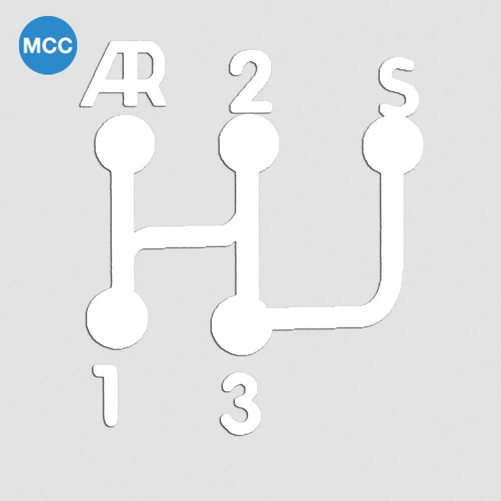

Mulla on ylivaihde "surmultipliée" 2CV:ssä. En ole selvittänyt, onko se suora, mutta idea on ajaa säästeliäästi poikkeuksellisen matalilla kierroksilla. Voi siis olla mainostemppukin.
AR takoittaa "arrière".
