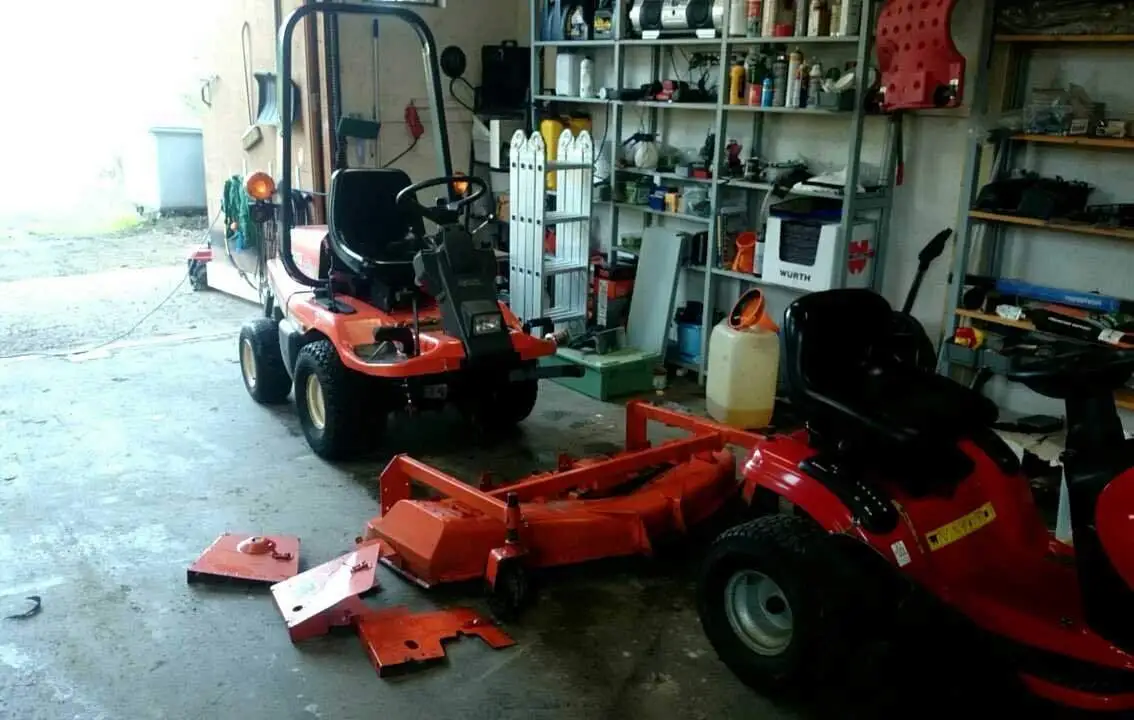

Olisko eka rasvaus menossa kun pöytä on irti ja ajovaloraudat irti...
Vanha traktorileikkuri kummittelee oikeassa nurkassa.
Ensimmäinen tuntuma oli aika ronski: pelkkä leikkuupöytä painaa reippaasti yli sata kiloa (eli joku 50-60% siitä, mitä koko edellinen leikkuri) ja oli leveämpi kuin entinen, joten koirien muhkuroittamalle tontille leikkuujälki oli suoraan sanottuna pettymys. Samoin tuo taaksepurkava leikkuupöytä on melkoinen myttääjä pidempään nurmeen ajettaessa. Leikkuutulos parani hieman kun terät vaihtoi silppuaviin malleihin ja pahimpia monttuja tasoitteli mullalla ja leikkuupöydän reunalla. Kapeampi pöytä olisi parempi tuohon tarkoitukseen, tai sitten pitäisi ostaa multaa...

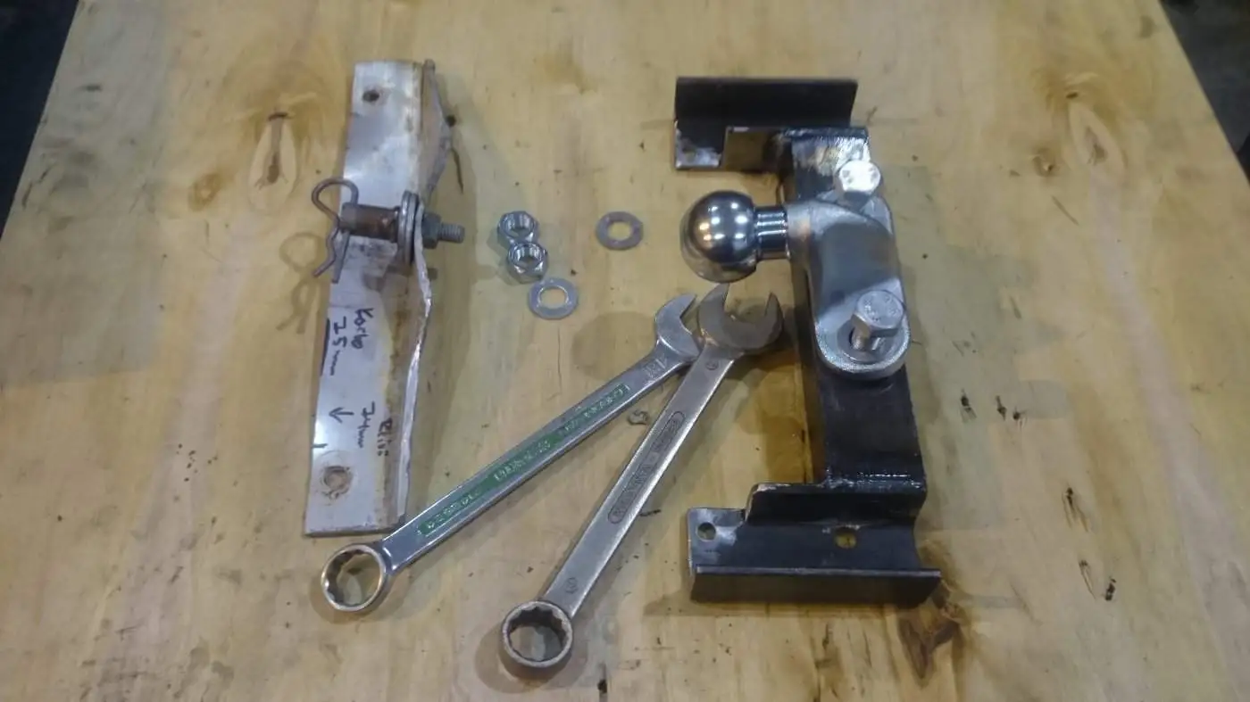

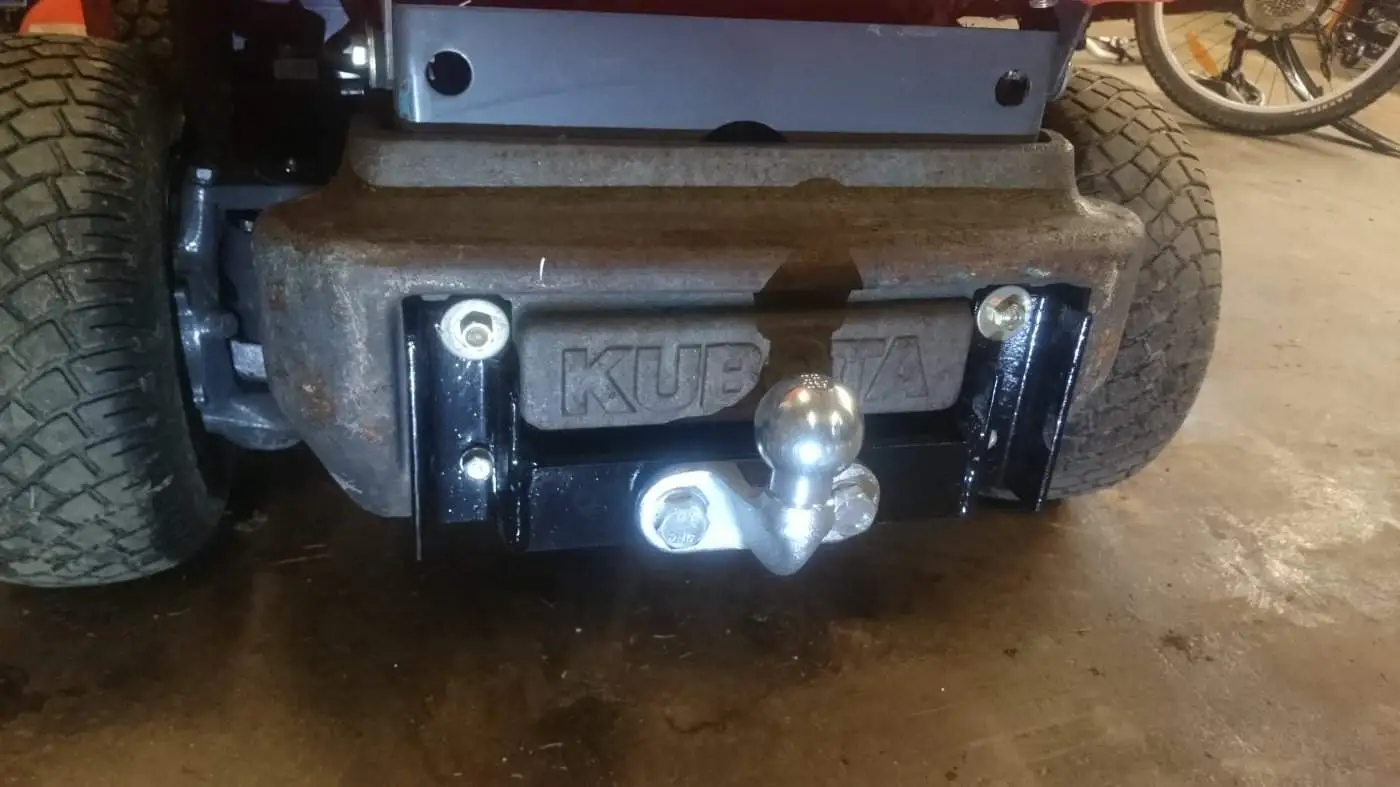

Suurin kättelyssä esiintynyt ongelma oli kuitenkin se, että laitteen "vetokoukku" oli jostain surullisen ja hupaisan puolesta matkaa: alumiinikulmainen käkkylä.
Olin juuri silloin työkomennuksella firman pääkonttorilla, jossa on aivan asiallinen metalliverstas ja näpertelin siellä sitten aavistuksen tukevamman rungon koukulle, johon juurrutin ihan tavallisen Motonetin pikkukuulan. Istuu aika kivasti vastapainon uurteisiin, vaikka itse sanonkin.

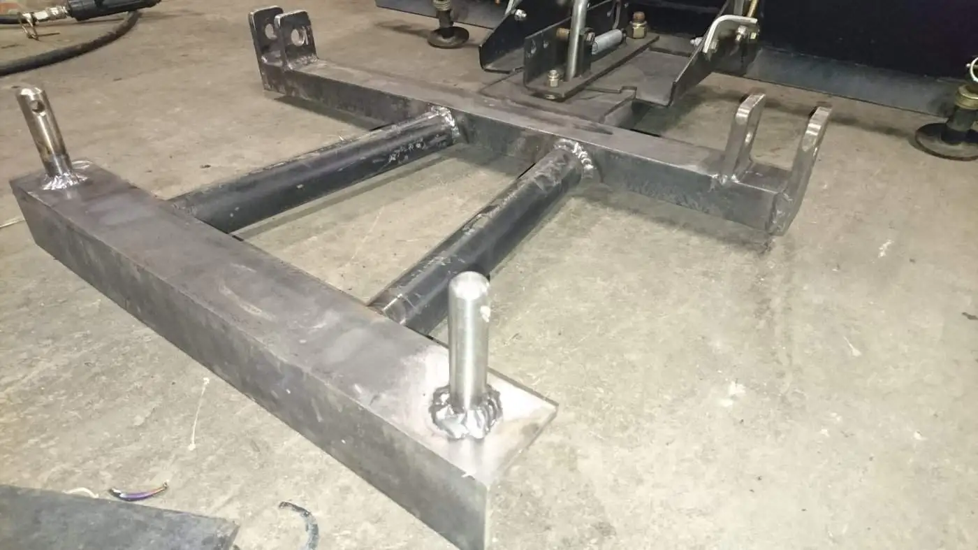

Leikkuupöytää näkyy tuossa taustalla: se kiinnittyy niin, että ensin työnnetään nostovarsien silmukoista tapit läpi, nostetaan pöytä kellumaan ilmaan ja kiinnitetään sitten takapäässä olevat hakaset.
Moinen ratkaisu ei käynyt tähän, koska levy olisi hakannut kelluvana jatkuvasti nostovarsiin, mutta kokonaisuutena idea on fiksu ja pöytä nopea irroittaa.

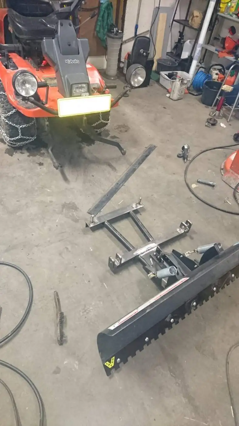

Tein siis työpaikan pajalla kaksi poikkirautaa, johon toiseen kiinnitin sorvissa pyöräytetyt pystytapit ja etummaiseen nostokorvat. Ne hitsattiin sopiviksi lyhennettyihin lumilevyn aisoihin. Lovesin rakenteen jotta sain siitä mahdollisimman matalan. Terän otsakulma mietitytti: liian haukkaavalla olisi haastava ajaa pienellä koneella (ja isolla lähtisi juurta myöten kaikki) ja liian korkea mekanismi olisi mahastaan kiinni jatkuvasti. Myöskin koneen rakenne on sellainen, ettei nostovarsien ympärille kohtuuttomasti rakennella ylimääräisiä.
Onneksi U-rauta on kuitenkin aika helppoa työstää myös kulmahiojalla, joten piirrustuksen mukaan tehdyt osat toin kotitalliin, jossa sovitin sitten lopullisesti paikalleen. Tuo kummallisesti offsettinä oleva toinen nostovarsi olisi tehnyt asiasta aika haastavan muuten, mutta on siitä kiitollinen, että mahdollistanee levyn käännön hydralisoimisen joskus tulevaisuudessa...
Levy kiinnittyy vastaavalla pikasysteemillä, jossa nostovarret vain lasketaan yläasennosta ala-asentoon ja lyödään eteen tapit kiinni, jonka jälkeen taaemmat kiinnikkeet hyppäävät paikalleen ja ne saa sokitettua kierrejousien kanssa paikalleen ja paketti on napakka.
Lumiketjut tuli ebaysta, uusi hammastettu turpalevy Latvolta ja levy löysi paikallensa.
