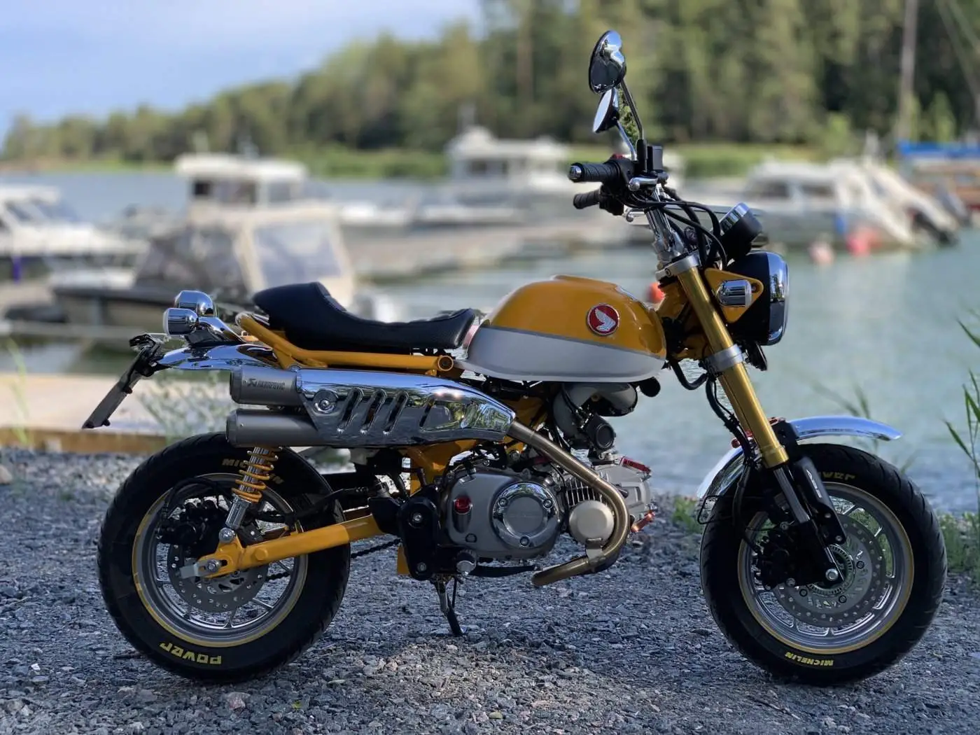

Heisp ja tervetuloo ja kiitokset. Ai sulla on tuo Monkey mistä kuvia näin Mallinkaisten facebook sivuilla? Tupla-Akra, satula, rekisterikilven teline ja gummit vaikutti ainakin olleen muutoslistalla. Ja jotain pientä punaista pisteosaa.

Vakioputkella, Takegawan suodatinelementillä tämä combo tuntuu persdynossa oikein toimivalta yhdistelmältä. Kiihtyvyys ja keskivääntöalue tuntui parantuneen ja pakoputken "papatus" katosi lähes kokonaan. Näitä tuloksia ei siis dynottu / laajakaistalambdalla ihmetelty. Myös seiska arvon tulppa heitetty viikko takaperin paikalleen Michelinin Citygrippien asennuksen ohella.
Muuten nuo Kitacon 150€ iskarit oli oikein passeli parannus vakioiden tilalle jos joku tätä vaihtoehtoa miettii. Esijäykkyyttä kirrasin noin 15mm vaihdon yhteydessä, tosin nuo jäykimmät Kitacon etujouset pitää kyllä ehdottomasti myös kohtapuolin asennuttaa että tuo keulan niiaus saataisiin jotenkin korjattua.
