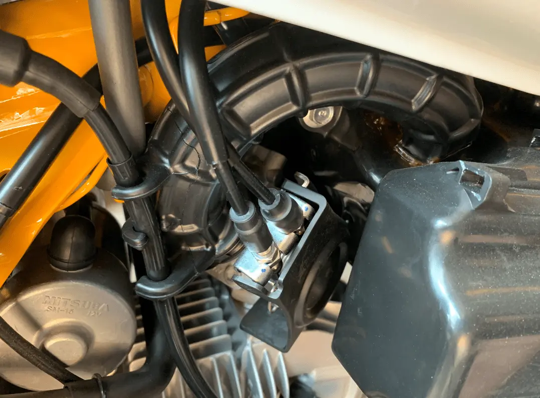

Tässä on tuo mainitsemani mehupillitys ja kaasuläppänen:
Tuo voisi olla vähän toisenlainen ja näin vaparina käytettynä koolla on todellakin väliä (kunnes se on liian iso). Saman tyylinen kohtuu pieni mehupilli myös ruokkii tuota ilmanputsarikoteloa toisella puolen pyörää.
Näytä liitetiedosto 48634
Tuollaisella rakenteella on luultavasti saatu myös imuäänet melko hiljaisiksi? Joka ehkä nykyaikana on ainakin valmistajan näkökulmasta hyvä homma.
