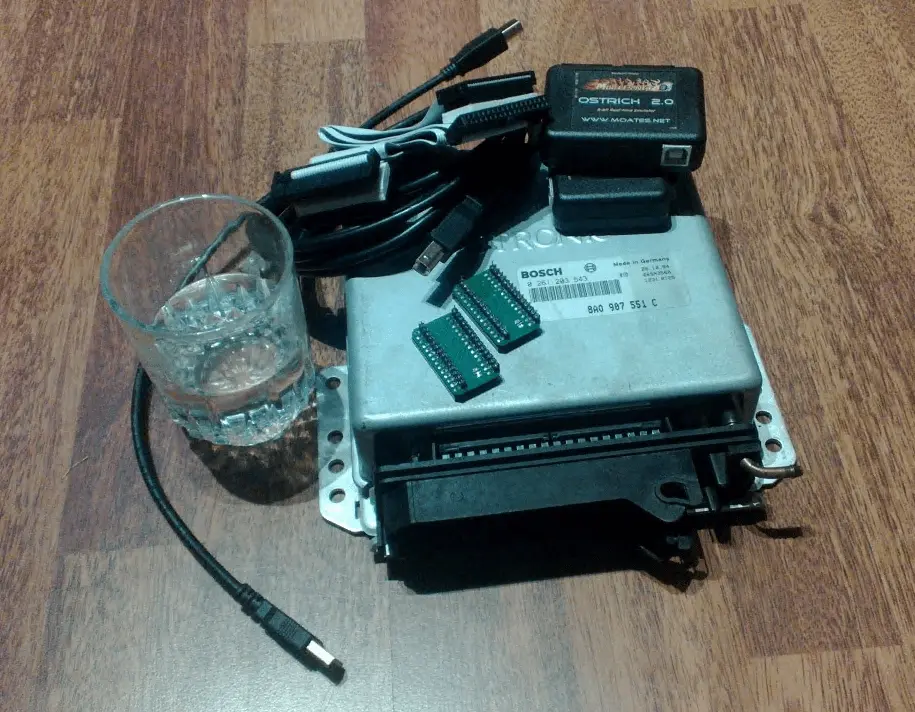

Tuosta lähdettiin liikkeelle. Kuvassa on puoli lasia E85, pari muistipiiriemulaattoria ja pari adapterikantaa, sekä luonnollisesti boksi kansi raollaan.
Kyseinen Motronic M2.3.2 on tietyllä tapaa mielenkiintoinen ja osin poikkeuksellinenkin rakenteeltaan. Boksissa on sisällä kaksi toisistaan erillistä suoritinta, joilla kummallakin on oma ohjelmansa ja tarkoituksensa. Toinen ohjaa moottorin perustoimintoja, eli polttoaineen syöttöä, sytytysennakoita, sekä muita perusasioita. Toinen prosessori ja ohjelma hoitaa ahtojen ohjauksen sekä sylinterikohtaisen nakutuksen tunnistuksen. Ohjelmakoodit ovat myös huomattavan erilaiset, sekä tavat millä asioita tehdään.
Molemmat prosessorit ovat Intel 8051 teollisuus prosessoreita, joita on käytetty erittäin paljon 80-90 luvulla (ja edelleen nykyäänkin) erinäisissä järjestelmissä. Molempien prosessorien ohjelma ja moottorinohjauksen säätökartat ovat tallennettu eprom muistipiireille. Joku saattaa muistaa 80-90 luvulla kun tietokoneen BIOS piirejä ohjelmoitiin, ihan vastaava homma tässä. Jonnet ei muista.
Prosessorin ominaisuuksista sen verran yleistietona, että kyseisessä mallissa ns. käskykanta on 8 bittinen. Tarkoittaa yleiskielessä sitä, että prosessorilla voi suorittaa 256 eri matemaattista funktiota, tai numeroiden siirtoa muistipaikasta toiseen, tai liikkumista ohjelmakoodin sisällä. Osa näistä funktioista on toistensa erinäisiä ilmentymiä, esim. numeroiden siirto ulkoiseen muistiin, ulkoisesta muistista käyttömuistiin, muistipiiristä käyttömuistiin, jne. Kutakin komentoa siis vastaa kahdeksan peräkkäisen 0 tai 1 merkkijono, joka tässä tapauksessa ilmaistaan tyypillisimmin hexa-arvoin 0x00-0xff.
Komennoille voi olla parametrejä niiden tyypistä riippuen. Prosessori on muistiosoiterekisteriä lukuun ottamatta (alempana kuvassa DPTR = 16bit, DPH & DPL) täysin 8bit vehjes, eli numeroarvoin ilmaistuna asiat ovat arvoltaan 0-255 tai -127 - +127.
