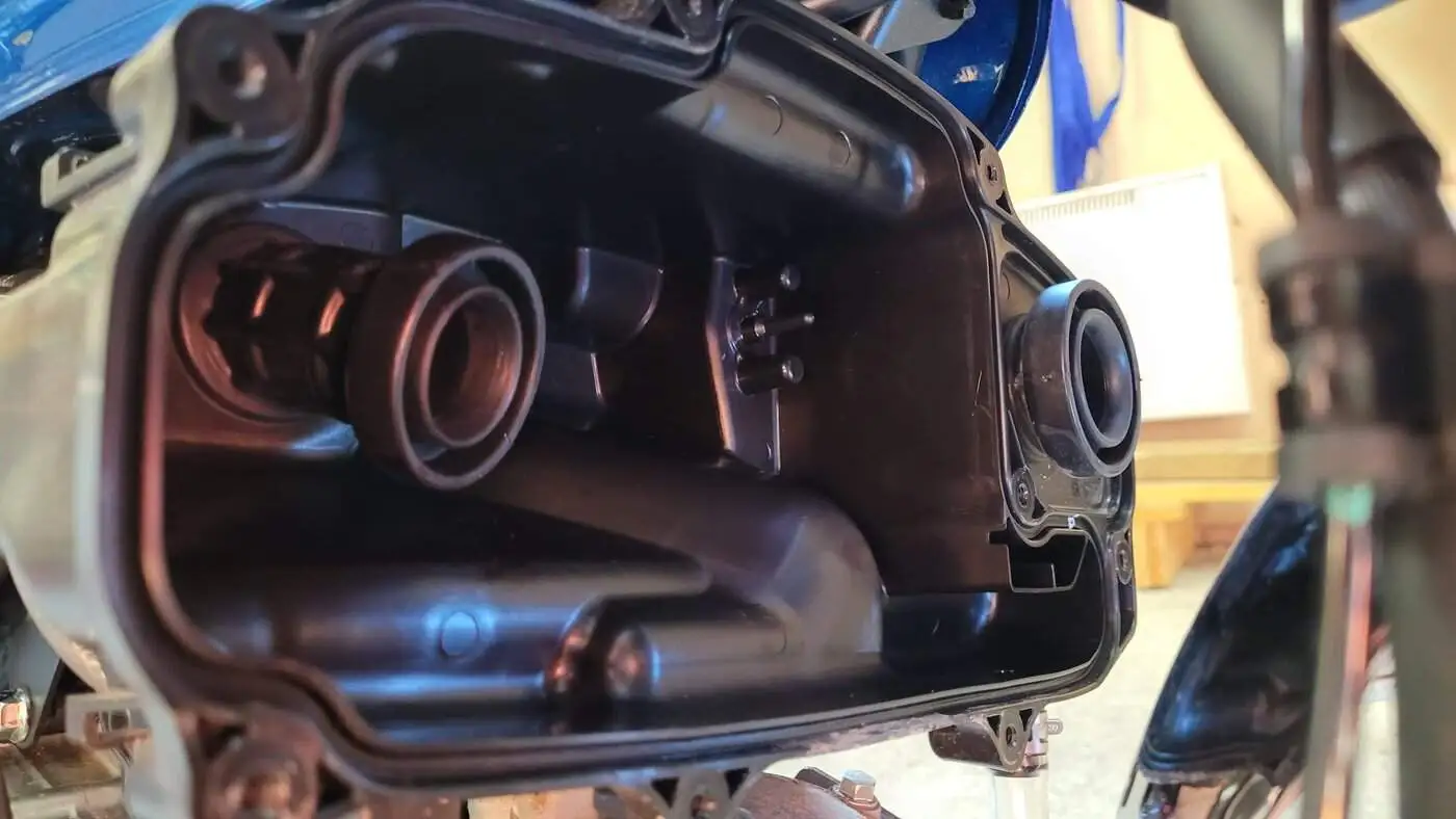

En näe tuosta ilmansuodattimesta muuta hyötyä kuin saada paremmin hiekkapuhallettua moottorin hengityskanavia. Vakio suodattimessa on vallan mainiosti suodatuspinta-alaa. Sanoisin, että tuolla suodattimella saavuttaa +-0hp ja +-0Nm vakiosuodattimeen verrattuna jos mitään RADIKAALIA muutosta ei koneeseen ole tehty.

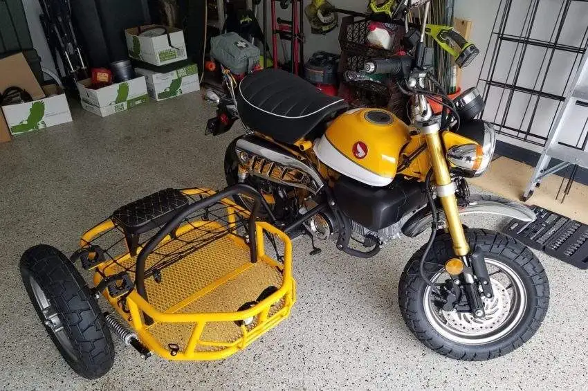

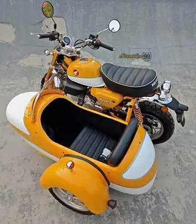

Näköjään on kahdenlaista sivuvaunuakin tarjolla :D. Sivuvaunun kanssahan sitä jo kauppareissutkin hoituisi, voisi laittaa auton seisontaan kesäksi ja kylähullun maine kasvaisi. Mikähän on moisten laillisuus suomessa?
https://industrialmoto.com/product/mus-sidecar/
http://sidecarmoto.com/product/honda-monkey-sidecar/

Hommasin myös alumiinitötterön ilmanottoon, mutta tässä 2022 mallissa onkin erilainen imutorvi kuin aiemmissa. Tässä kaasuläpälle menevä putki jatkuu suorana ilmasuodattimen taakse, eikä putkessa ole mitään mutkia kuristamassa.

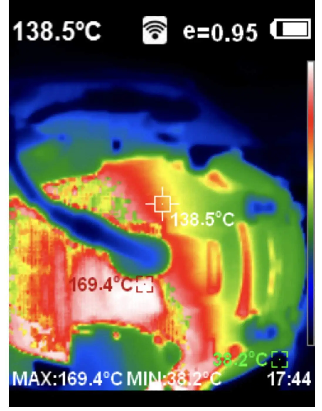

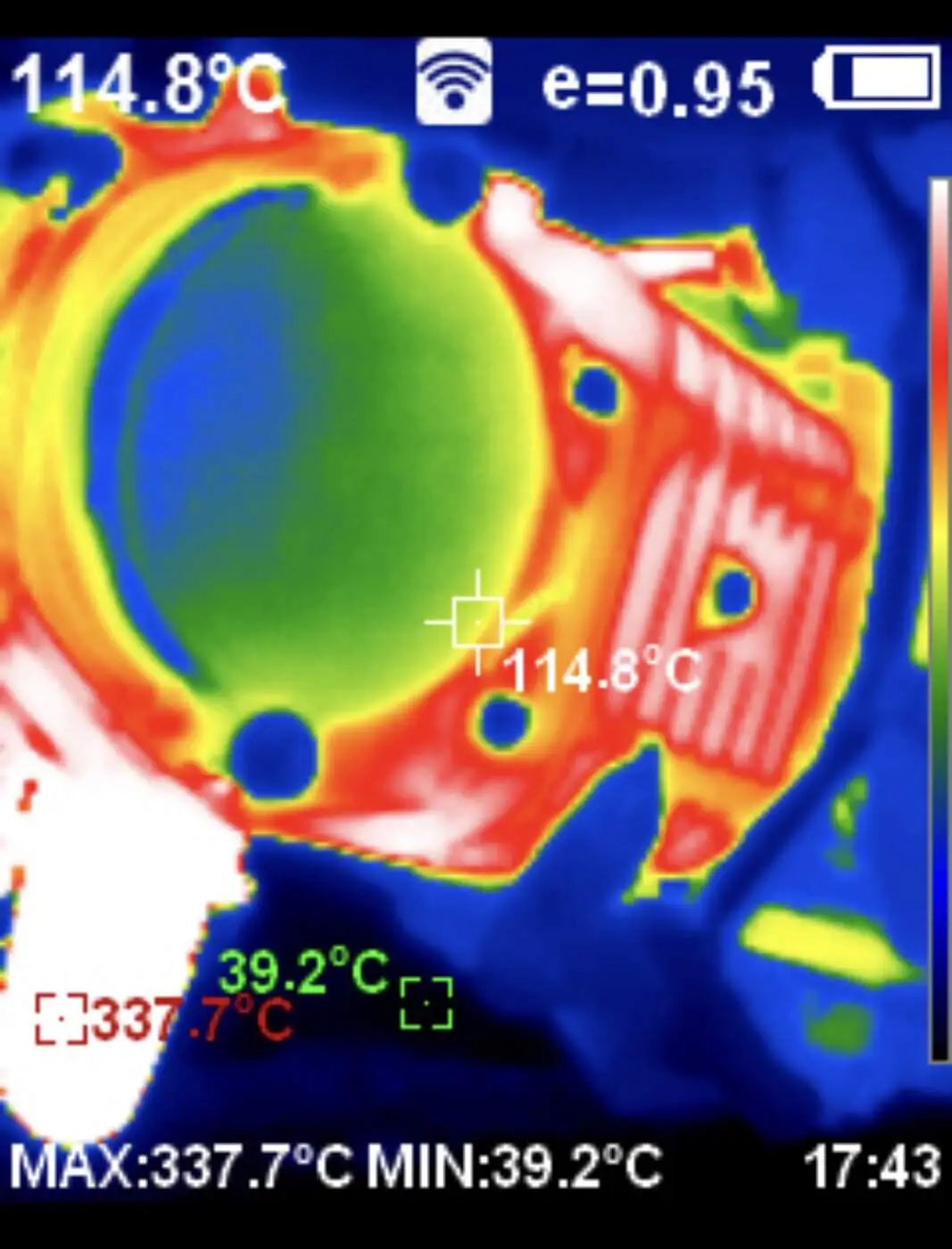

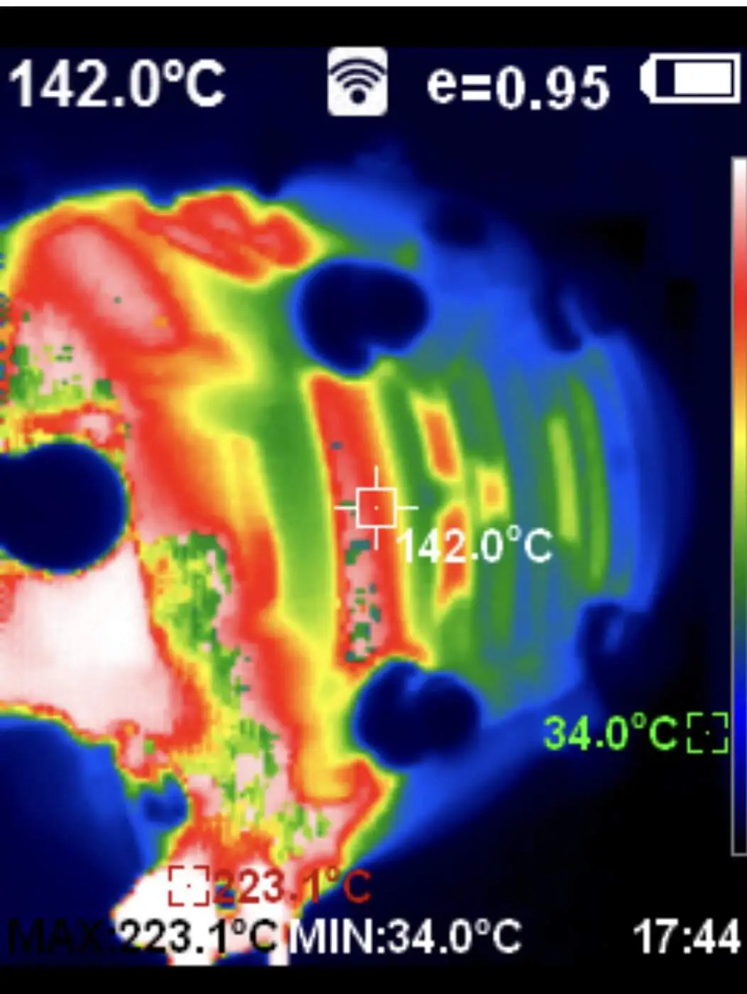

Alkaa hiukan hirvittää tuo öljynlämpötila. Ulkona nyt 32c
Fearless meter näytti 143c öljynlämpötilaksi noin 20km kaasupohjassa ajon jälkeen.
Mikähän mahtaa olla todellinen? Käyttää kyllä tuota orkkis anturia jossa kannenlämpö mukana.

Jos tuo lämpömittari ei mitään erillistä anturia asennuta, niin moottorin lämpöanturistahan se lämpötiedon kaivaa. Eli periaatteessa tuossa 140C tilanteessa siellä aletaan jo rikastaa soppaa, jolla saadaan moottoria jäähdytettyä.
