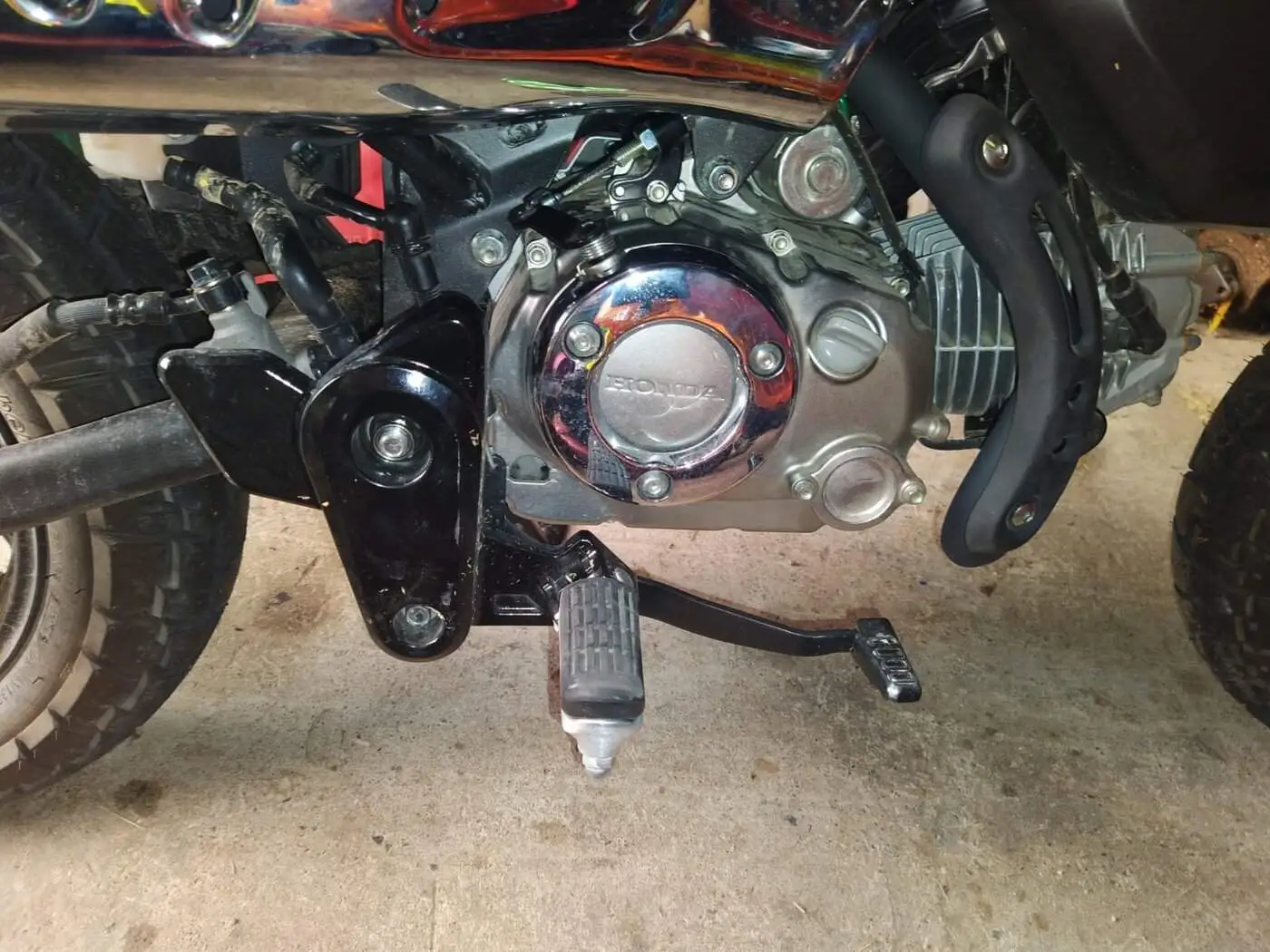

Tulipahan tuo takegawan orkkisputken korvike asennettua ja kyllä äänet nousi pidemmällä lenkillä jo häiritsevän kovaksi. Kulkemisessa ei mitään eroa huomannut. Pitäisiköhän hyödyntää tuo alkukäyrä ja sovittaa se tuohon orkkisputkeen, josko se sillä hiljenisi vai syökö se katti niin paljon ääniä ettei kannata?

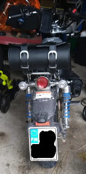

Tarkoitan tuota muovista osiota, mikä on kromilokasuojan alla. Jotain käännettävissä olevaa kilven telinettä ja siihen jotku pulttivalot kilvelle ledillä toteutettuna. Saisi vähän kevyemmän toteutuksen.
No eihän se tarvii kuin pokkaa rosterista levyn, mihin tulee kilpi ja pulttivalot ja kilven alle taitettu pystyyn kiinnike heijastimelle.
Näin tosiaan vähän aavistelinkin tarkoittavasi. Ei nyt oo itellä mitään suoraa ja helppoa ratkaisua tuon toteuttamiseksi.

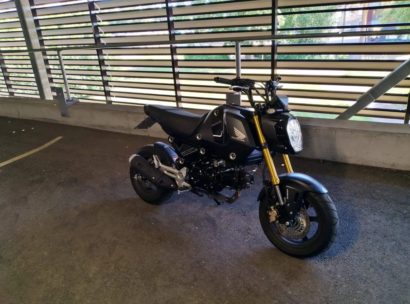

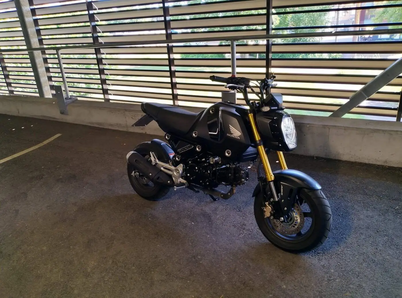

Itsellä ei ole monkeytä, vaan msx 125 eli grom vm. 2022. Samaa tavaraahan monkey ja grom taitaa olla vähän eri kuorilla. Ostin rikkinäisenä copartilta muutama viikko takaperin. Nyt paikkailtu ajokuntoon ja ihan leppoisa pelihän tuo on ajella. Aiemmin mulla ollut isompia pyöriä. Viimekesänä oli Suzuki B-king turbolla, jonka jälkeen grom on mukavan huoleton ajettava :D
Modauksiksi olen alustavasti harkinnut putkiston ja ilmanoton avartamista pienellä budjetilla. Ecun säätämättä jättäminen vähän huolettaa, mutta en ala lähettelemään ecua toisellepuolelle maailmaa muutaman lisähevosen takia, eikä suomessa ecun flashaajiä taida olla? Jos alkaa häiritsemään niin ehkä kokeilisin laittaa 120cc suuttimen ja toivoa että vaikuttaa edes vähän. 14 eturattaan laitoin myös tilaukseen.
Jos jäänyt näihin sopivia vaimentimia tai alakauttaisia halpisputkistoja niin voisin ostaa, ja koittaa sovitella tähän omaan.
Kytkin tuntuu omaan käteen vähän hassulta, joten voisi noita jäykempiä kytkinjousia kokeilla paremman kahvatuntuman saamiseksi. Jostain luin että gen1 hayabusan jouset saattaisi toimia paremman puutteessa, mutta varmaa tietoa ei ole. Ehkä kokeilen. Olen niin osaamaton tilaamaan mitään ulkomailta..
Loppuun vielä kuva vehkeestä, vaikka ei tuossa mitään erikoista olekkaan.

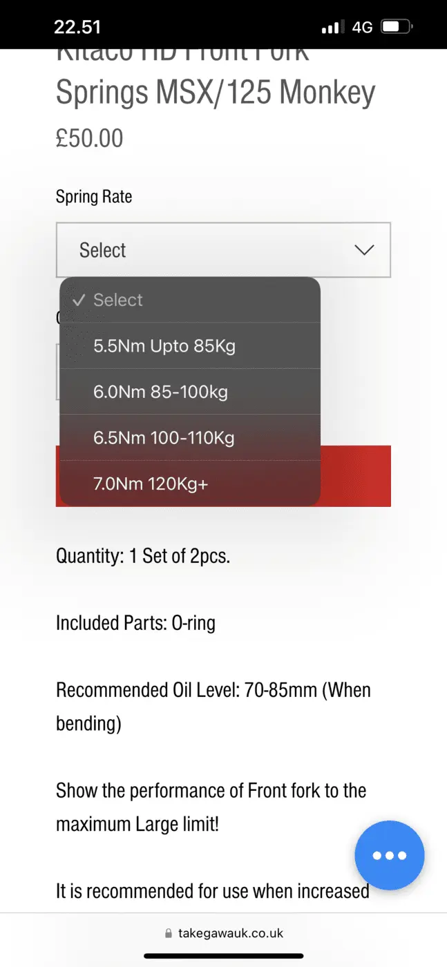

Halpoja putkia saa alista tai ebaystä, mutta laadusta en tiedä ja toimitusaika saattaa venähtää talven puolelle. Tilaaminen ei mitään erityisosamista vaadi, jos vain auttavasti englantia osaa tai käyttää kääntäjää apuna. Jäykemmät jouset ei muutamaa kymppiä enempää myöskään maksa ja niitä myydään jokaisessa osakaupassa.
