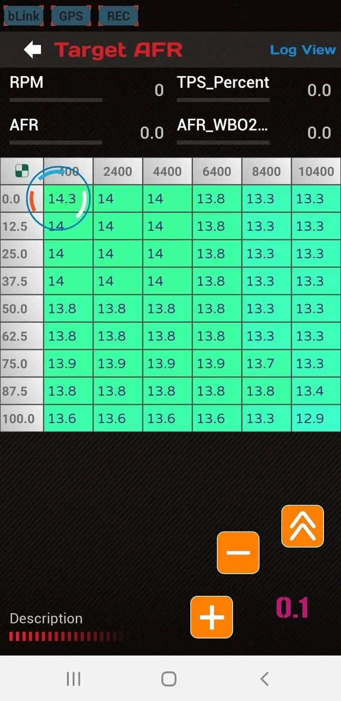

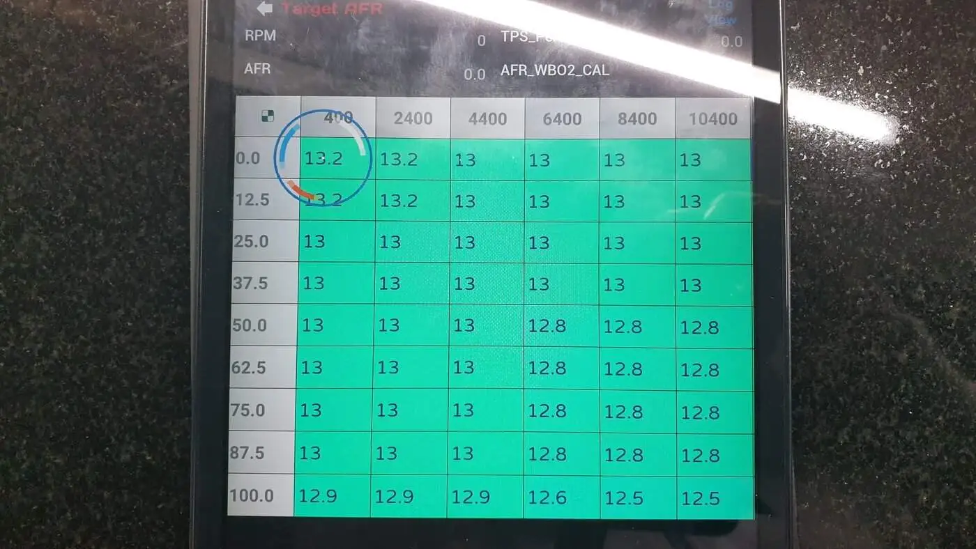

On vähän tarpeettoman paksulla joo. Mulla ei ole nyt itellä aktivoitua SpeedTuneria koneella, niin en pysty kaivamaan miten tuo "load" oikein käyttäytyi, tuo boksi vetää sen aikalailla hihasta tässä koneessa.
Mutta sanoisin, että kannattanee aloittaa sillä perus 13.3 kartalla ja ehkä 13.0 tuonne oikeaan alakulmaan (siellä boksissa kyllä pitäisi olla jokin "wot korjaus", joka ohittaa tämän perustaulun.
Pitää kuitenkin muistaa, että tämä kun on ilmajäähdytetty kone, niin bensalla on myös jäähdyttävä tarkoitus. Eli ei pidä ehkä niin sokeasti tuijottaa näitä vanhan ajan lambda-arvoja, joissa kehutaan sopivalla rikastuksella saatava paras teho (vääntö). Loppupeleissä sytytysennakolla se teho (vääntö) tehdään ja seos pyritään hakemaan siten, että saavutetaan paras sytytysennakko tai mbt (mitattu maksimivääntö). Lisäksi tosiaan muut moottorin tarpeet huomioiden - aika turha on ottaa moottorista huippuvääntöjä irti jos siinä ei pysy lämpötilat kontrollissa käytön aikana.
Vakio kokoonpanolla (vaikka putki vaihdettuna) on lämmönmuodostusta lukuun ottamatta tuo on aika turvallinen kone vaikka sinne afr 14 säätäisi. Moottorin hyötysuhde on niin p.ska, että se ei ole missään kohdin äärirajoillaan.
