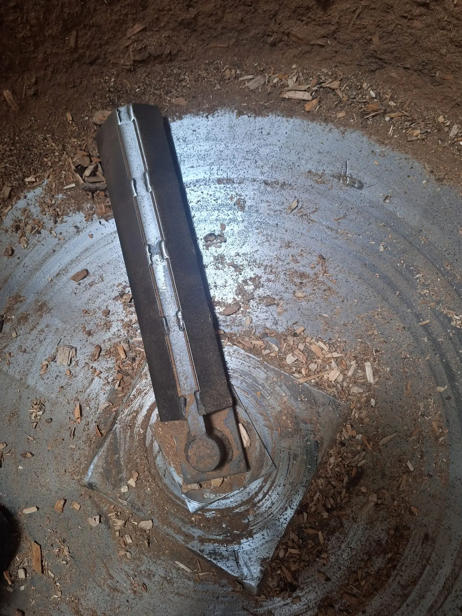

tollasia käyttävät jossain, itellä on vastaava pohja missä on vaan 30cm pitkät käsivarret pohjalla sekottamassa. Reunoille jää vähäsen mutta niiden pudottelu laudan pätkällä ei oo kovin ihmeellinen homma.

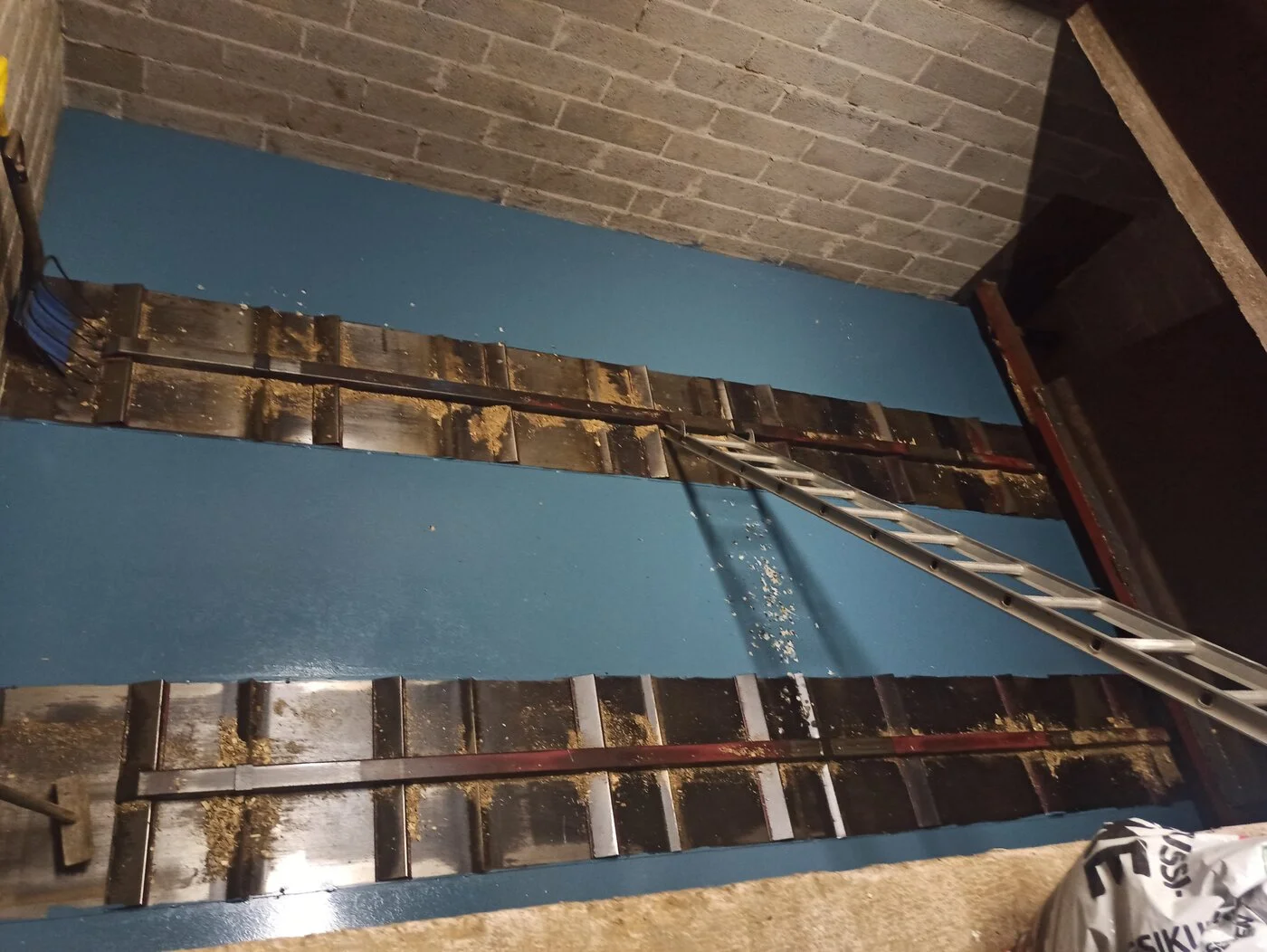

Tuollainen kyläsepän tankopurkain meillä ja ainakan tässä ei holvaus ongelmaa. Tosin tämä aika hyvin katon alla ja varmana osansa saa pannun hukkalämmöstä myös, osittain maansisällä myös. 21v nyt yhteenpötköön jauhanut kerran vaihdoin reikälevyt umpilevyihin kuvassa juuri maalattu nuo levyt. Ollaan myös viljaa ja sahajauhoa poltettu, mutta pääasiassa hake. Joskus 20pakkasilla kyllä muistan kun ollut kosteaa haketta, että holvannut aika paljon ja sammunutkin pesä, mutta kun hyppinyt ja tökkinyt niin lauennut holvaus. Nyt kovilla pakkasilla meni "parhaimmillaan" 1.5m3 päivässä. Lämmitettävät rakennukset 1900-luvun alun "harakanpesiä". Kattilana melko pomminvarma Högfors 20 valurauta.

Liikkuuko nuo "konevelhon" kuvassa olevat maalaamatomat levyt kokonaan vai onko vain liukuvat rivat? Ilmeisesti on vaihdettu ja maalattu nuo siniharmaat pohjalevyt kokonaan. Olilo alkuperäisissä verkkoleveyssä tarkoituksena verkkopohja ja hakkeen kuivatus?
Leveämmät rivat liikkuu ja kapeammat ovat paikallaan estämässä hakkeen takaisin liikkumista.

helpoin lienee joku härpätti pohjaan sekottaan, niin sillä kohtaa ei holvaa. Reunoille voi jäädä jottai mutta ne on helppo käydä laudan pätkällä tökkimässä alas.

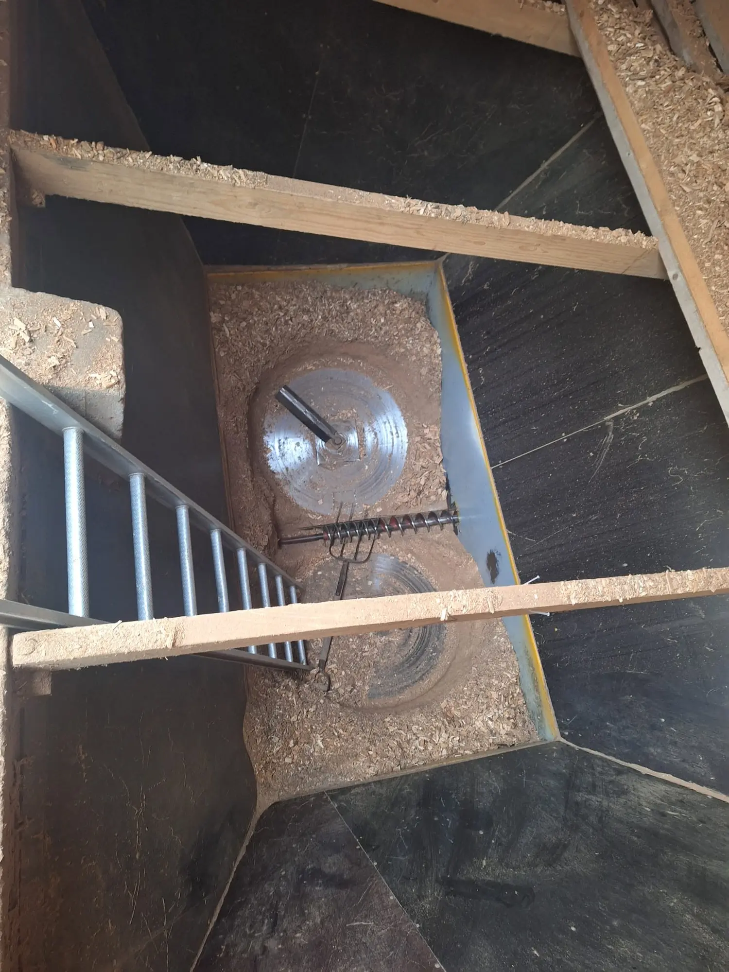

Itellä on tälläinen pohja hakestokerissa (alatalkkari, vetomax, ruuvi inan yläviistoon vinossa, hake putoaa lokerosyöttimeen ja siitä toisella ruuvilla palopäähän. Kun välissä on toi lokerosyötin, niin hakesiilo on päältä auki, ts ei ole ilmatiivistä kantta niinku jossain malleissa.
tihee kohta on siks että siinä alunperin oli veto lautasille. Se muutettiin vuoden-parin jälkee noille omilla moottoreilla oleville käsivarsille niin alko systeemi kestämään.
