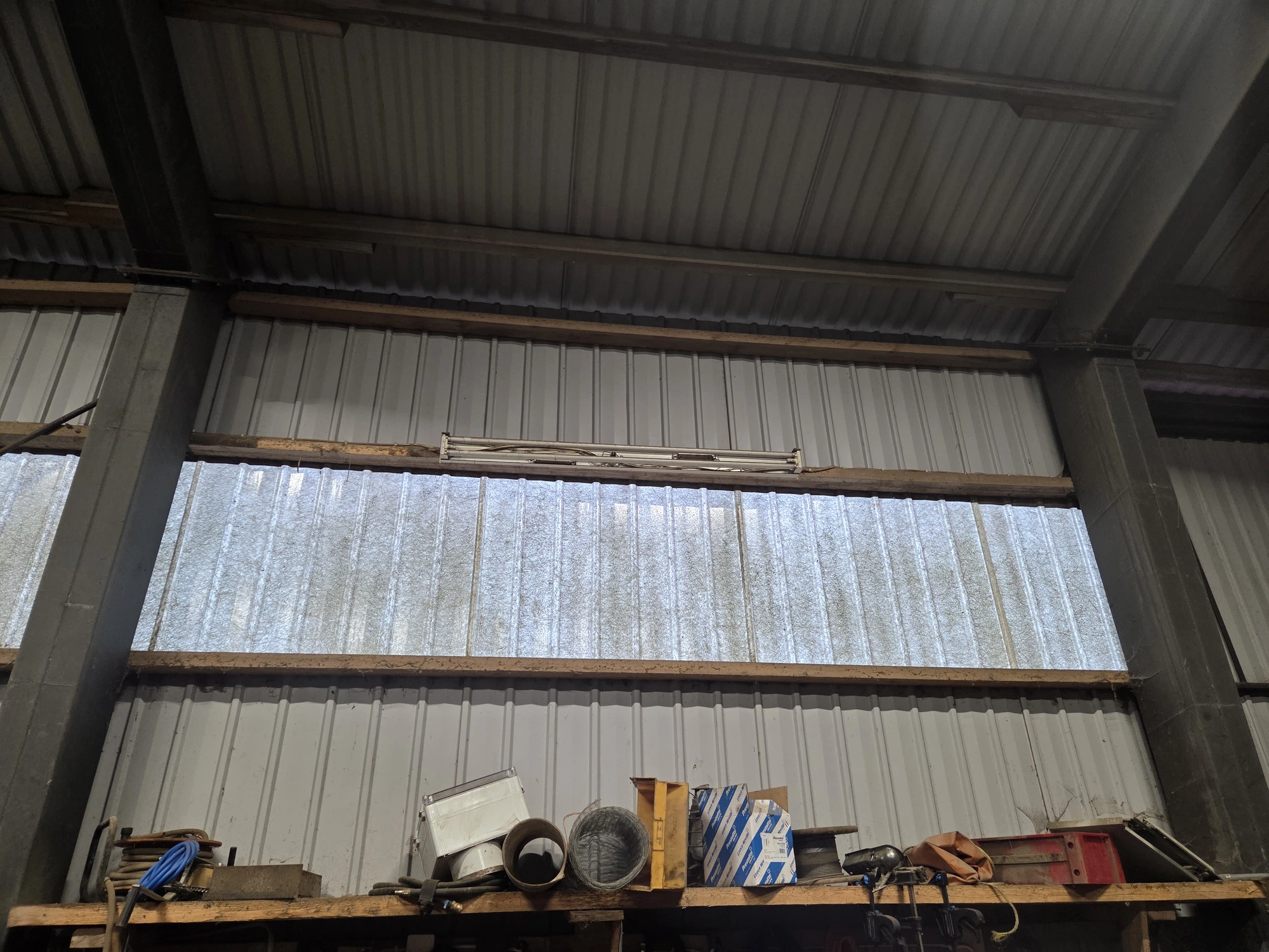

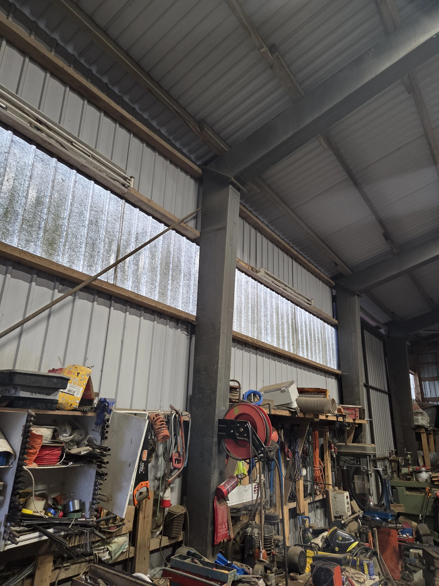

Onko tuo sellainen halli missä on jotain aika isolla mitalla olevaa kanttaamalla valmistettua koteloa ne kehät?
Kävin muutama vuosi sitten niiden tehtaalla ≈viikonpäivät hakemassa yhden työstökoneen ja ammatillisesta mielenkiinnosta kopistelin niitä rautoja silloin
Ainakin ne kotelot joita itse kopsuttelin ja tutkailin oli jotain 2mm peltiä, kestää kyllä hallin ja varmasti sen katoksenkin lumikuorman mutta sen ripustuksen lapun kanssa pitää olla ns hereillä ettei käy niin että repeää lappu irti palkin kyljestä..
Eli mieluummin joku vähintään 150*10 latta "puukoksi" jotta ottaa vähän isommalta alalta kiinni...
Ulkoseinätoteutusta en muista/tiedä, onko siinä paksut "hattuorret", z orret vai lankku -> miten pitkät ne latat olisi -> onko siinä miten pitkästi vipua vääntämässä kun sekin vaikuttaa...

Jako voi olla mikä tahansa. Yhtenäinen sokkeli ei ole välttämätön, teräskaaren kohdalla on vähintään pilariantura, joka leveämpi kuin runkokaari. Siihen voi laittaa pystytolpat vaikka molemmille puolille. Pystytolppa voi olla myös hieman vinossa, jolloin esim. tässä tapauksessa kattovasojen kannatinpalkki teräsrungon ulkopuolelle ja pytytolpilla otetaan kuorma alas.
Vielä helpompi tapaus laittaa pystytolpat pystyyn teräskaaren molemmin puolin ja jokaisen teräskaaren väliin oma kannatinpalkki niiden päälle.

Ehkä pelkää. Oon jonkun metrin hitsuutellut, yhden teräsrunkoisen katoksenkin pitkästä raudasta.
Kuten itse sanoit, tuo runkokaari on pierunkuorta. Siinä ei ole yhtään ylimääräistä. Uloimmassa pinnassa vetoa, kantaa koko katon kuorman. Siihen saa aika ison lapun tehdä. Toki onnistuu. Mutta jos se siitä hitsisauman vierestä syystä tai toisesta joskus ratkeaa, niin oot omillasi. Valmistaja pesee kätensä, vakuutusyhtiö myös.
