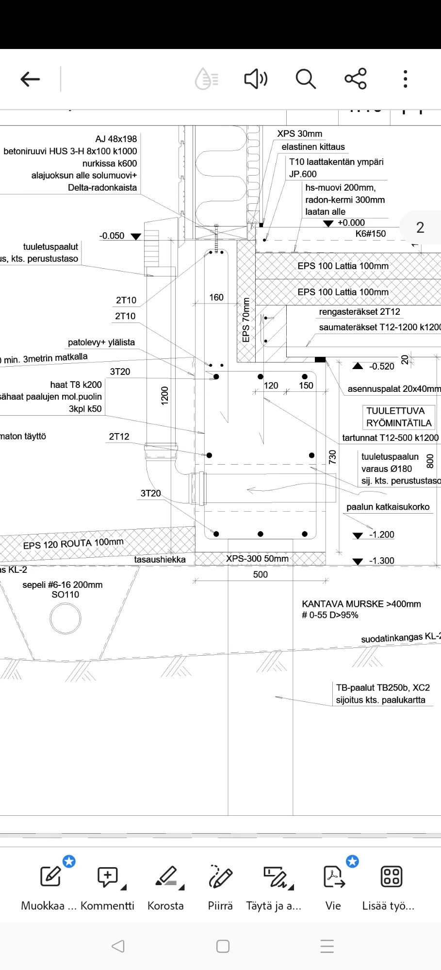

Perustusten betonityö urakka eli sokkeli ja raudoitukset 29000€
Mistä helvetistä olet löytänyt noin kalliin sokkeliurakan? Vai onko talon alla bunkkerikerros?

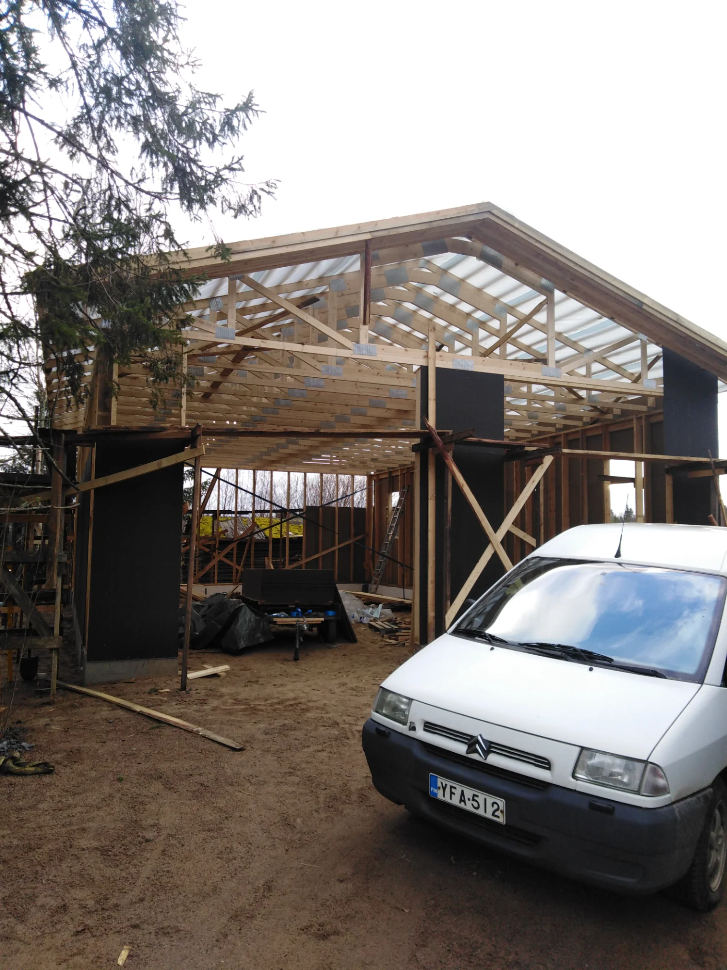

Tuohon halliin maksoi betoineineen -23 vuonna avaimet käteen sokkeli 5000 euroa: (ja mitäs siellä rungossa näkyy? Karvalankkuja!)
Näytä liitetiedosto 159873
Muistelen että oon jossain muuallakin sanonut että kaikilla ei ole hiekka/sorakangasta rakennuspaikkana...
Ainakaan sellaisena paikkana joka kelpaa omaan makuun...
Oon oon ihan varma että ton hallin perustuksissa ei ole metriäkään 20mm harjaterästä ja betoninkin määrä lienee murto-osa siitä mitä mun jalkojen alla on...
Näytä liitetiedosto 159875

Työmaan halli on hyvä esimerkki kevyestä perustuksesta rakennuspaikalla johon se ei sovi, lattianpesun aikana on kaupungin puoleiset päätyovet avattava ettei kaikki vesi valu Oulujärven puoleiselle seinälle. Lattiassa on kyllä kaivot ja kaatojakin mutta koko hallissa on enemmän kaatoa kuin lattiassa. Keväällä kun rahtiputki ajaa naapurihallille, on toimistossa pidettävä kahvikuppia pystyssä pöydällä ettei kaadu.
Hallin lähialueella olivat tehneet jotain pohjatutkimuksia, 7m savea ja sen alla pelkkää vettä.
Täällä ainaki porailleet aina maanäytteet rakennuspaikalta kun mitään isompaa on rakennettu. Käsittääkseni ollu pakollista.

Etu ja takaterassit on 13m betonipaalujen nokassa kuten koko talo, ei nitku, notku vajoa tai siirtyile roudasta...
Kaverin olis kans pitäny paaluttaa mutta kun piti muutenkin saada vähän pirttiä korkeammalle niin alla on muutama metri isompaa ja pienempää kiveä mikä juntattu kaivinkoneella melkosen tiukkaan. Ton päällä on viä reilunkokoinen kerros mursketta ja siittä ylöspäin vasta alettu tekeen perustuksia. Luulis olevan riittävän tukeva.

Osa on hirrestä mutta suurin ja kettumaisin on rungolla ja betonisokkeli. Silloin 20-luvulla kun betonirakentaminen oli uutta ja hienoa ja sen luultiin kestävän mitä vaan, niin on tehty mullan päälle sokkeli säästöbetonista ilman raudoitusta. Nyt on metrin pätkinä tuettuna hollihaoilla ja ketjuilla ja varmaan ainakin 20-30 cm on jostain painunut ellei enemmänkin. Ja päällä on parin sadan neliön kaksikerroksinen rakennus.
Mun makuun liikaa riskejä, tukeva varmasti on ja varmaan liikkuukin samaa tahtia, mutta savi osaa ajankanssa painua vaikka olisi vaihdettukin reilusti massoja. Myös maaperän kuivaminen salaojituksen johdosta vaikuttaa "kutistavasti" itsellä on talon alla tasaisesti pudonnut maaperä 2-3 cm alaspäin, sepelikerrokset vedettiin lätkän kanssa "kiinni" ja kaivuutyöt tehtiin härkkimättä savea -> kaikki savi mikä käy irti on viety pois joten en muuta syytä keksi kuin kuivaminen.
Keventämällä rakentaminen oli itsellä se ainoa vaihtoehto paalutukselle, eli vaihdetaan sitä savea johonkin kevyempään materiaaliin, mutta ei se lecasora tai vaahtolasikaan ole halpaa kun ollaan kaukana tehtaista.
