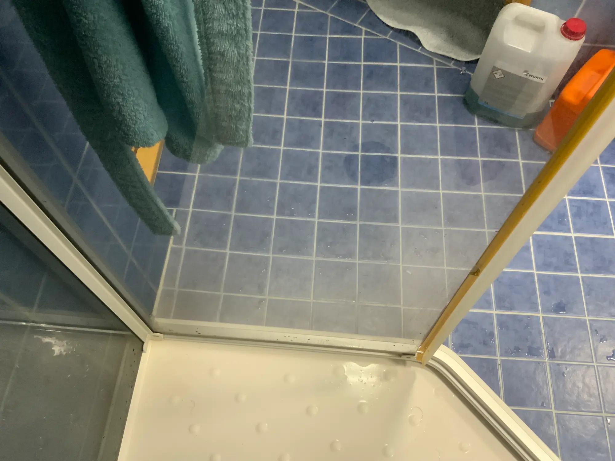

Nyt tein suihkukaapin pesuun kahdenlaista geeliä. Ensimmäisessä oli ksantaanikumia + glyserolia sekoitettuna ensin keskenään ja lisättynä noin litra lämmintä vettä > tehosekoittimella sekaisin. Toinen litra Wurhin emäksistä tehopesua ja tämä sitten tuon geelin kanssa ämpärissä sekaisin.
Pesin kaapin ensin tuolla emäksisellä geelillä karkealla sienellä hangaten. Tämän tarkoituksena oli irrottaa kaikki rasvainen saippualika, jota oletettavasti on hieman lasin pinnassa.

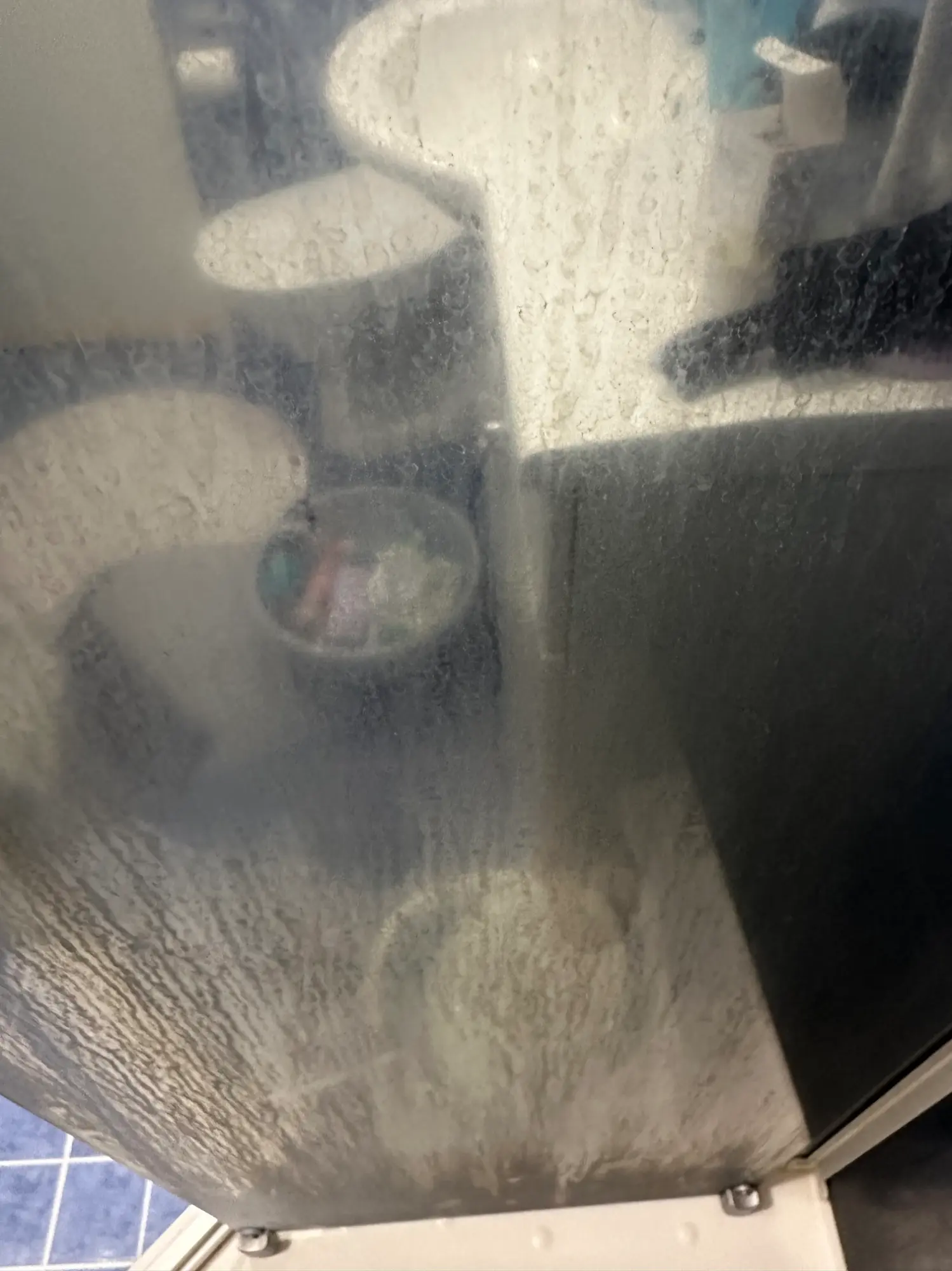

Alkutilanne ennen mitään pesuja. Kuvassa kaksi lasipintaa päällekkäin.

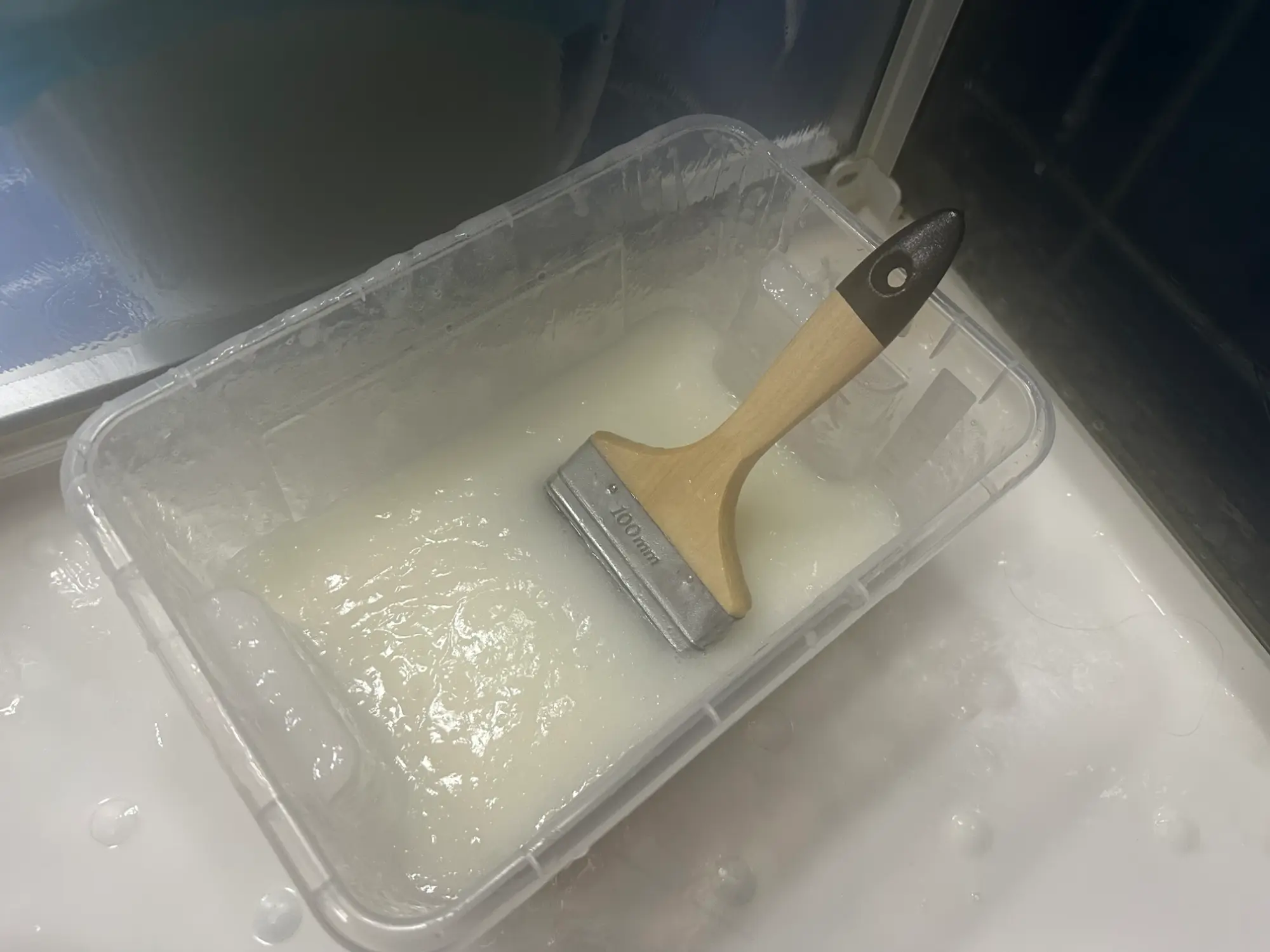

Sitten tein hapanta geeliä kalkkilian irroittamiseen. Ksantaanikumia ja glyserolia sekaisin. Sekoittuvat ihan kipossa lusikalla sekoittaen. Tuo seos tehosekoittimeen ja lämmintä vettä perään > sekoitetaan paksuksi geeliksi. Lisäsin sitruunahappojauhetta muutaman desin, hieman astianpesuainetta ja ehkä desin luraus auton lasinpesuainetta (etanolia). Kuvittelen näiden alentavan pintajännitystä, että sitruunahappogeeli paremmin pääsee käsiksi kalkkiin.
Tällaista kutua siitä tuli:

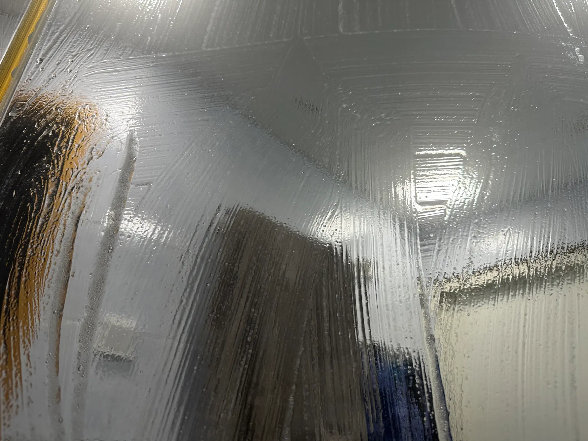

Sitä sitten ympäri kaappia ja välillä hankausta akkuporakoneella ja harjalla.
Geelistä tuli oikein hyvää tarkoitukseen. Se pysyi hyvin lasissa reiluna kerroksena ja hankaamisen jälkeenkin sitä oli edelleen paksulti. Plussaa vielä varsin mieto tuoksu, eikä mainittavasti ärsyttänyt käsiä. Lisäsin geeliä pari kertaa, hankasin pari kertaa. Lopetin, kun pari litraa geeliä loppui astiasta.
Kaappi näyttää ihan hyvältä taas. Ei näytä uudelta, koska edelleen lasissa on näkyvissä samaa aikojen saatossa kertynyttä tekstuuria, mutta lopputulos on ihan okei.
