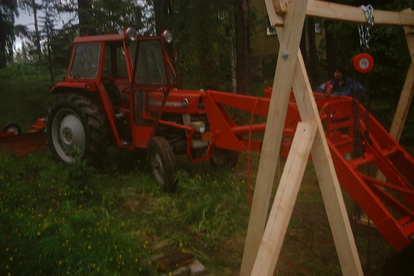

Tällaisen siirrettävän ja koottavan telineen kyhäsin aikoinaan taljalle. Tuollaisen väsää tunnissa, jos löytyy tarveaineet.Siis joo kärry kestää kipata perälaidan maahan, mut ei vetä sitä kärryä silloin eteenpäin ”alta pois”. Siihen väliin sit joku lankunpätkä poikittain sillaksi, en oo vielä päättänyt että jätänkö kärryn vanerisen perälaudan väliin vai en.
Puuttuu pihasta valmiit sopivat ripustuspisteet nostaa vinssillä ylöspäin, sitä alkuun pohdin että tekisinkö sellaisen telineistä, mut tää tuntui helpommalta

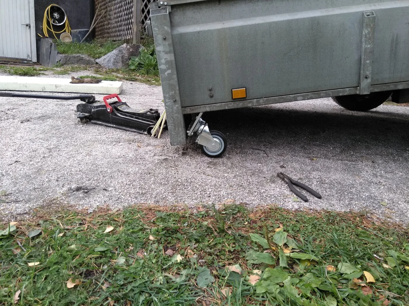

Ite murehdin samaa, kun romua vein. Tai tuo kyllä kestäis vetämisen, mutta sinkitys vähintään kuluu puhki. Pistin pyörät. Hitsattu kiinteäksi, eli kääntö ominaisuus deaktivoitu.Kipatessa kärryn perän valoja kannattelevat ohuesta pellistä kantattu profiili ottaa ekana maahan, ei kestä vetää maassa. Ja noi häkit tuskin kestäisi pudotusta kippaamattomalta lavalta.

Tässähän vois olla ihan ideaa, rivi noita kiinteitä pyöriä kärryn takareunaan vaneriin kiinni, ja sit betonilaattoja sen verran lavahäkin paikalle että niitä kulkee. Toki nyt taidan siitä huolimatta kokeilla noi sukset ensin.Ite murehdin samaa, kun romua vein. Tai tuo kyllä kestäis vetämisen, mutta sinkitys vähintään kuluu puhki. Pistin pyörät. Hitsattu kiinteäksi, eli kääntö ominaisuus deaktivoitu.
