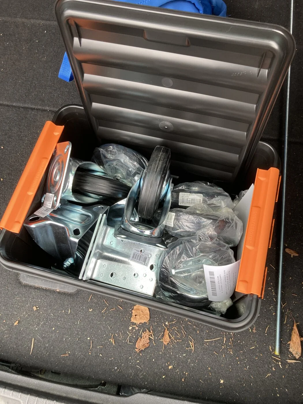

Moponetti osui matkan varrelle ja heidän pyörävalikoima yllätti positiivisesti kantavuuslupauksilla hintaan nähdän. Ehkä näistä jotain saattaisi syntyä
Eli siis sekä valmiiksi rungollisia kalustepyöriä että samoja irtona, 125kg per fillarin ois lupaus, täytyy vähän mallailla miten noita sais kuus tai kahdeksan tonne alle kivasti.

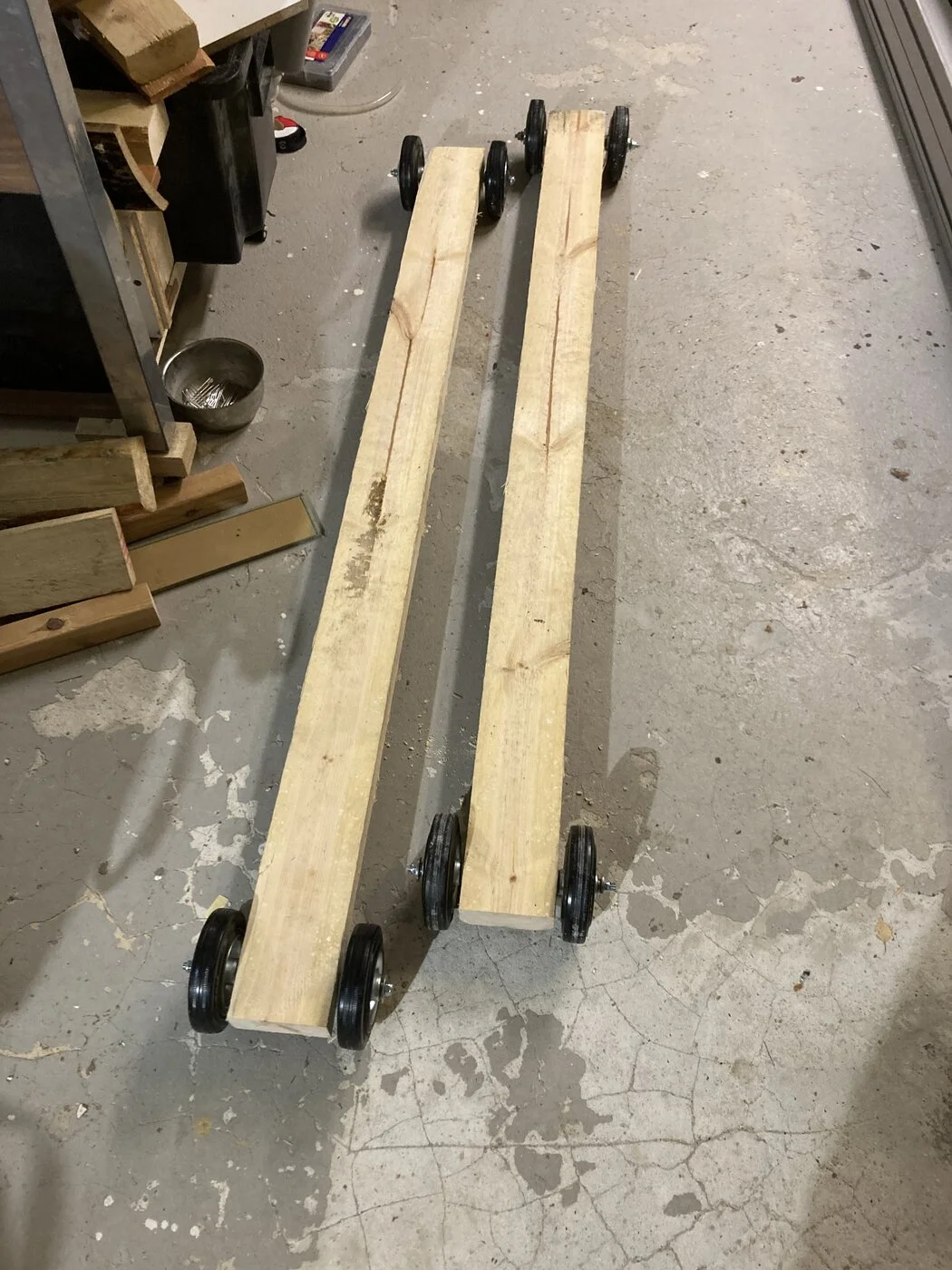

Rullasukset tuli nyt tehtyä kokeiluun. Nimellisesti tossa ois nyt tonnin verran kantavuutta renkailla, mut vähän epäilen että saattaa toi M8 kierretanko joka noihin pyöriin akseliholkkien sisään sopii, notkahtaa kuorman alla kun ei oo pyörän molemmmilta puolilta tuettu. Olettaisin että toi kakkosnelonen, vaikka vähän vajaakanttinen onkin, kuorman ihan mukisematta lavan jalan alla kantaa.
Pituutta on nyt 150cm eli 15 yli molemmin puolin, vähän vielä harkinnassa että millasilla asioilla tota lähtisi tukemaan ettei luiskahda lavan alta, alapäähän ajattelin ruuvat lyhyet lankunpätkät stoppariksi ja ehkä jotkut kulmaraudat sivusuuntaan.
Avoin kysymys on myös vielä että pitääkö noi ruuvata toisiinsa jollain sivusuuntaisilla laudoilla sit kun ovat tunkatun lavan alle asemoitu.
Sunnuntaina voisi testailla kunhan on työhommat pois tieltä ensin. Sit tietää että pitääkö lähteä sorvaamaan paksumpaa akselia eli heittää mukana tulleet noin 15mm ulkomitalla olevat holkit mäkeen.
Kyllähä siinä iso riski on, että nuo nyrjätää kyljelleen, jollei ole toisiinsa kiinni liitettynä....

Pyörät ovat sivusuunnassa niin kaukana toisistaan, että ei ne kaadu. Mutta jokin laudanpätkä poikittain päälle, ettei häkki pysty liukumaan pyöriin kiinni.
Mutta jos toinen rollaattorilankku pyrkii kurvaamaan vähän vasemmalle, ja toinen oikealle...
Juurikaan mikään muu, kuin kuormituspaino ei estä rakennetta kaatumasta kuorman alle = erittäin todennäköistä, että tulee nitkahtamaan.... ???
Filmivaneri rullasuksien päälle. Lavaa hieman leveempi. Sivuille rimat stoppariksi.
