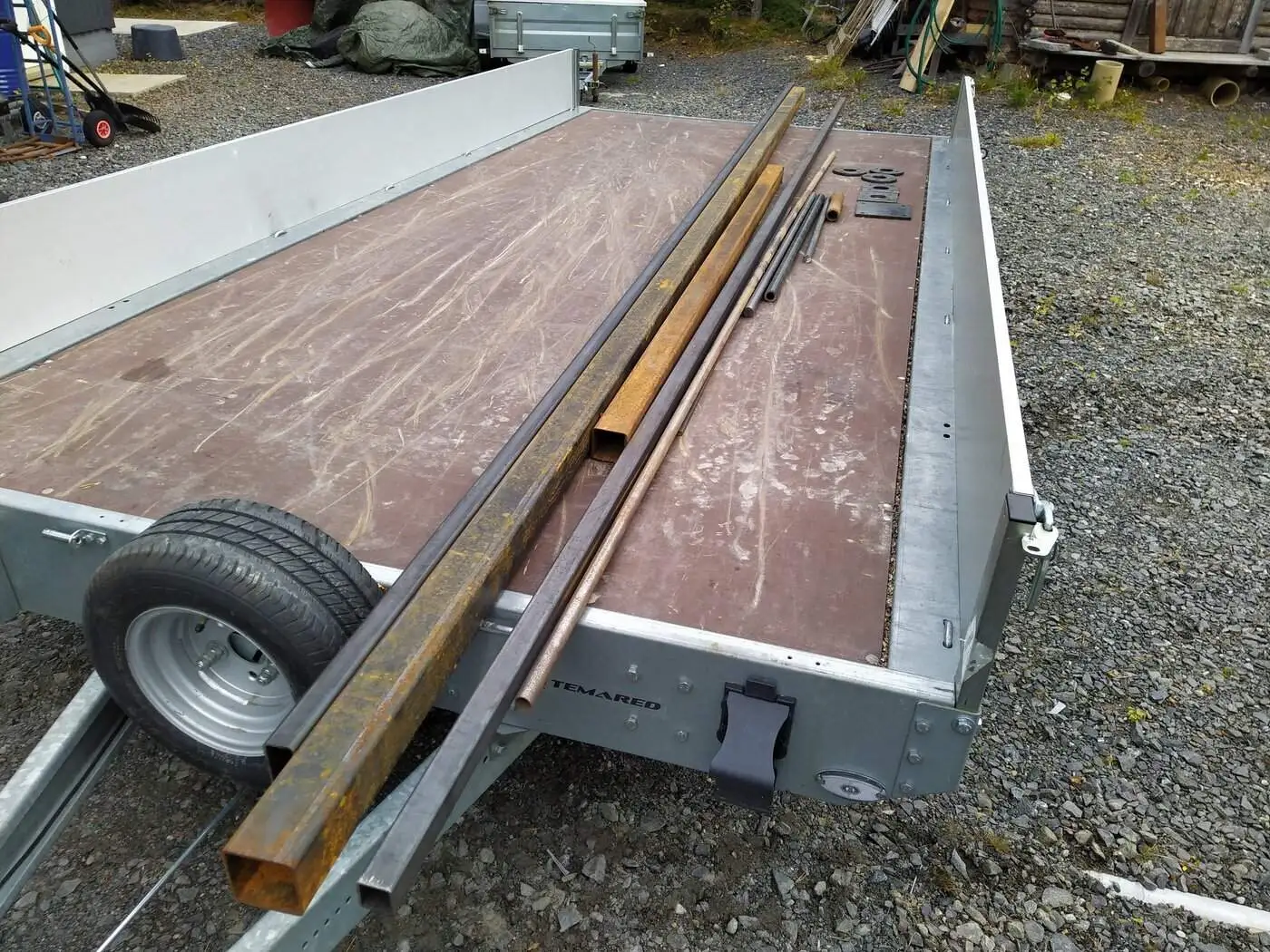

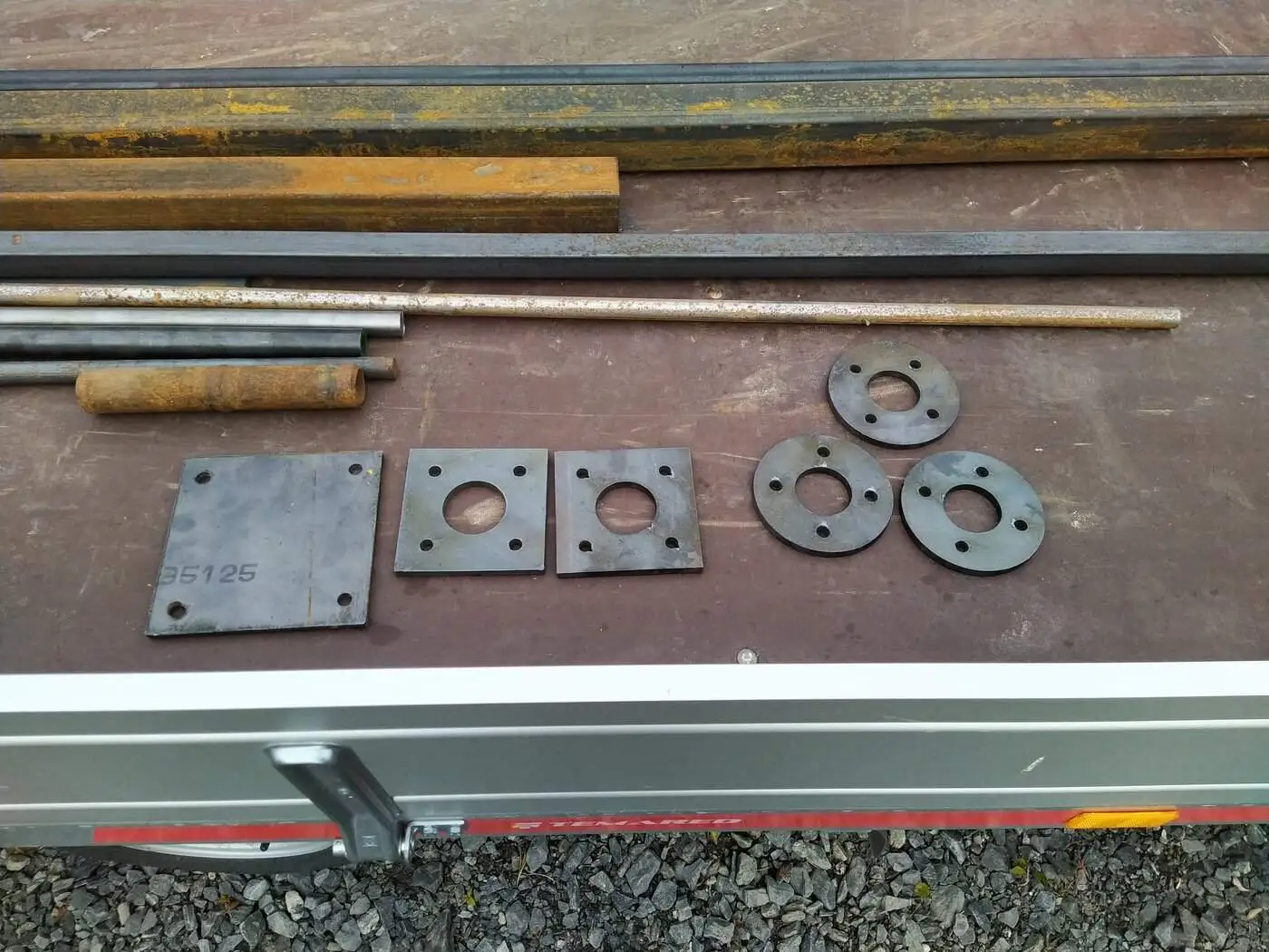

Pulttijakoon tuli hyvi vinkkejä kun kysyin pienet kysymykset otsikossa. Taidan uskoa kansaa ja jätän ne vanteet alkuperäisiksi. Aamulla kun hain 80x40x4 RHS putken + vedettyä akselia yhdestä rautapajasta niin siellä oli hukkakasassa liitekuvan mukaisia 10mm paksuja kiekkoja. Nämä kiekot on melkein just sopivan kokoisia lätkiä joilla vois yrittää muuttaa navan 100mm jako sinne 110mm. Tuon lätkän hitsaan kiinni valmiiseen napaan ja poraan 110mm reiät. Joko M12x1.5 kierre lätkään tai pinnapultti laittaa hitsillä kiinni. Haaste on harpilla piirto koska noissa lätkissä on keskellä navankeskiölle sopiva aukko. Täytyy joku sapluuna pahvista tehä.
Rojekti etenee hitaasti, hyvä jos vuojen päästä on mitään kärryn näköstä, mutta sen pitää olla toukokuussa -22 valmis koska on taas mökillä 45 tonnia murskeen ajoa. Kaikki noi raudat temaredin kärryssä maksoi 351.5€ ja renkaat yht 250€. Rauta alkaa maksaa. Piirrustuksia vois vähän tehä paperille vielä ja käydä vähän mallia ottamassa mittasuhteista - kuten kuinka pitkä vetoaisa kannattaa olla.
Hydraulikippiinkin kyselin lopputalvesta millä sen vois tehä. Kuorma-autojen perälauta koneikkoja ehdotettiin mutta hankala löytää asuinpaikan likelta ja niissäkin mitä näin hinnat luokkaa 100-150€. Tästä sai hyvän vinkin ja löysin Ebäystä 12V kiinalaisia pienkoneikkoja. semmonen maksaa noin 200-225eur 2-toimisena suomeen rahdattuna Puolasta tai Saksastsa. Tähän olen päätymässä. Kokonaisuutena tulee olemaan ehkä 1200-1300€ rojekti. Tai sitten 1300€ kasa rautaa jonka voi lähettää kiasmaan....

Nuo kiinnityslaipat/navan jakomuutos laipat mitä tosa kärryssä on, sain just pelastettua kun kasasivat sulattoon lähtevää kuormaa ja sain ne käsiini 30sek ennenku kippasivat isoon konttiin. Ne antovat sen RHS putken matkaan, että saat ottaa. Ei niitä tartte käyttää jos ei tarvii, ompahan pelastettu kun osu kohalleen. Pirun isoja 10mm levyn palasia meni sulattoon. Laittasivat pihalle kontin, puntarin ja hinta 50centtiä/kg.

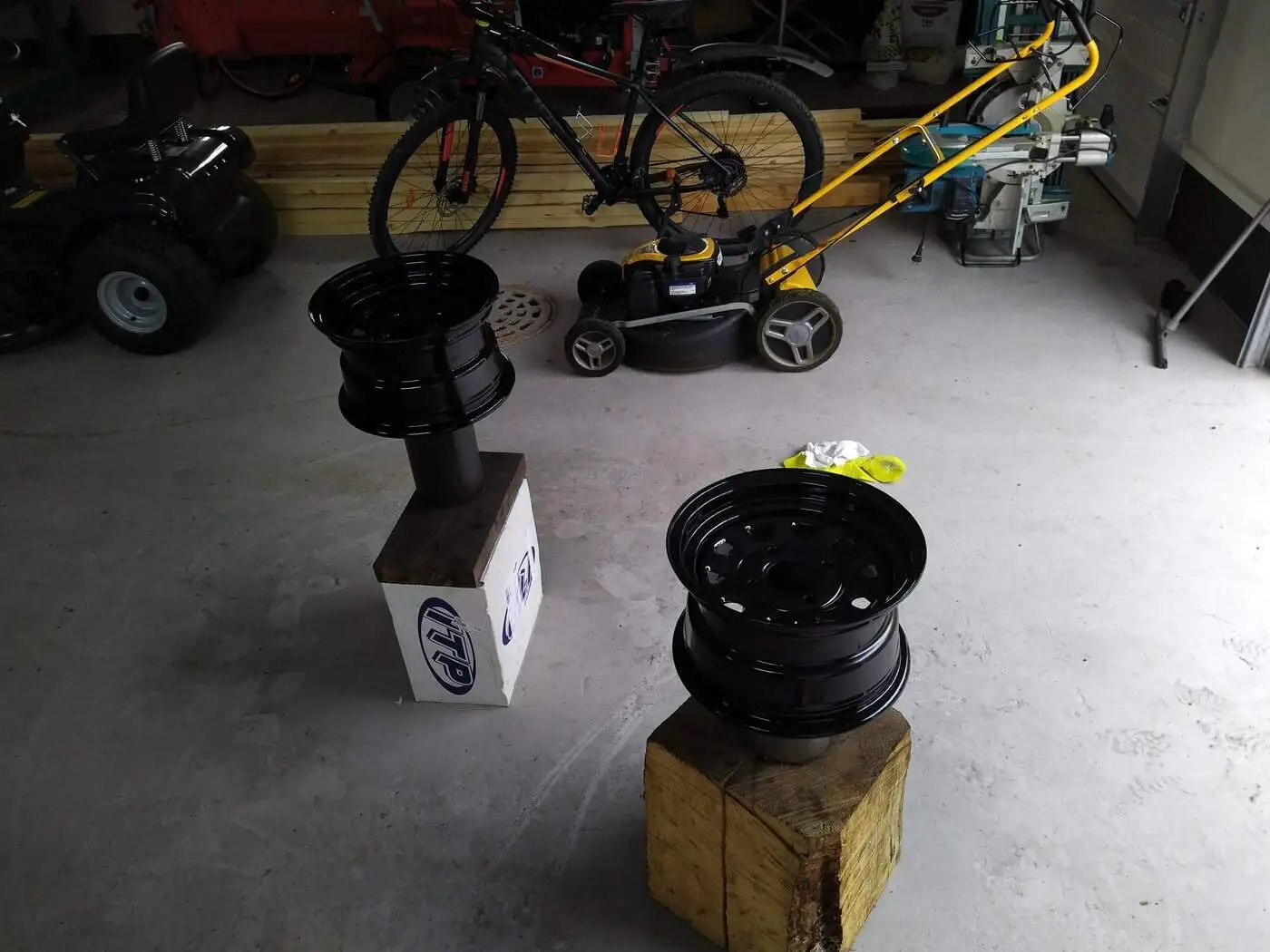

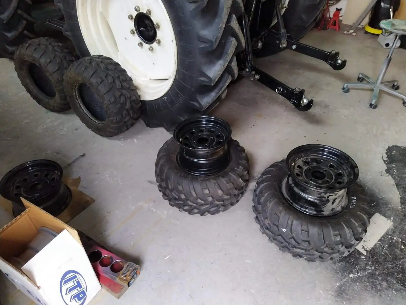

Vähän maalia vanteisiin sae päivänä. Sen verta hankautunna maalit noista. Yksi vanne oli uusi mutta maalattu paskan päälle tehtaalla. Jos sais ens viikolla kummit laitatettua koska se sitten sinetöi sen navan ku saa mitattua kokonais syvyyden kummi päällä. Kopasin painia yhtä kummia paikalleen mutta henki menee jos painii.
Ei kai se maantieteellinen sijainti saantia ratkaise kun posti kai sentään polkee lähes jokapaikkaan?
Ei se maantieteellinen sijainti rajoita osien hommaamista kun on tämä postilaitos. No vanteet on kaikki nyt maalattu ja saa kovettua pari päivää. Sitten jos ehkä tällä viikolla tai viikon päästä paikalleen laitattaa kumit. Pitää mökiltä hakee se kuuppakin tänne kämpille.

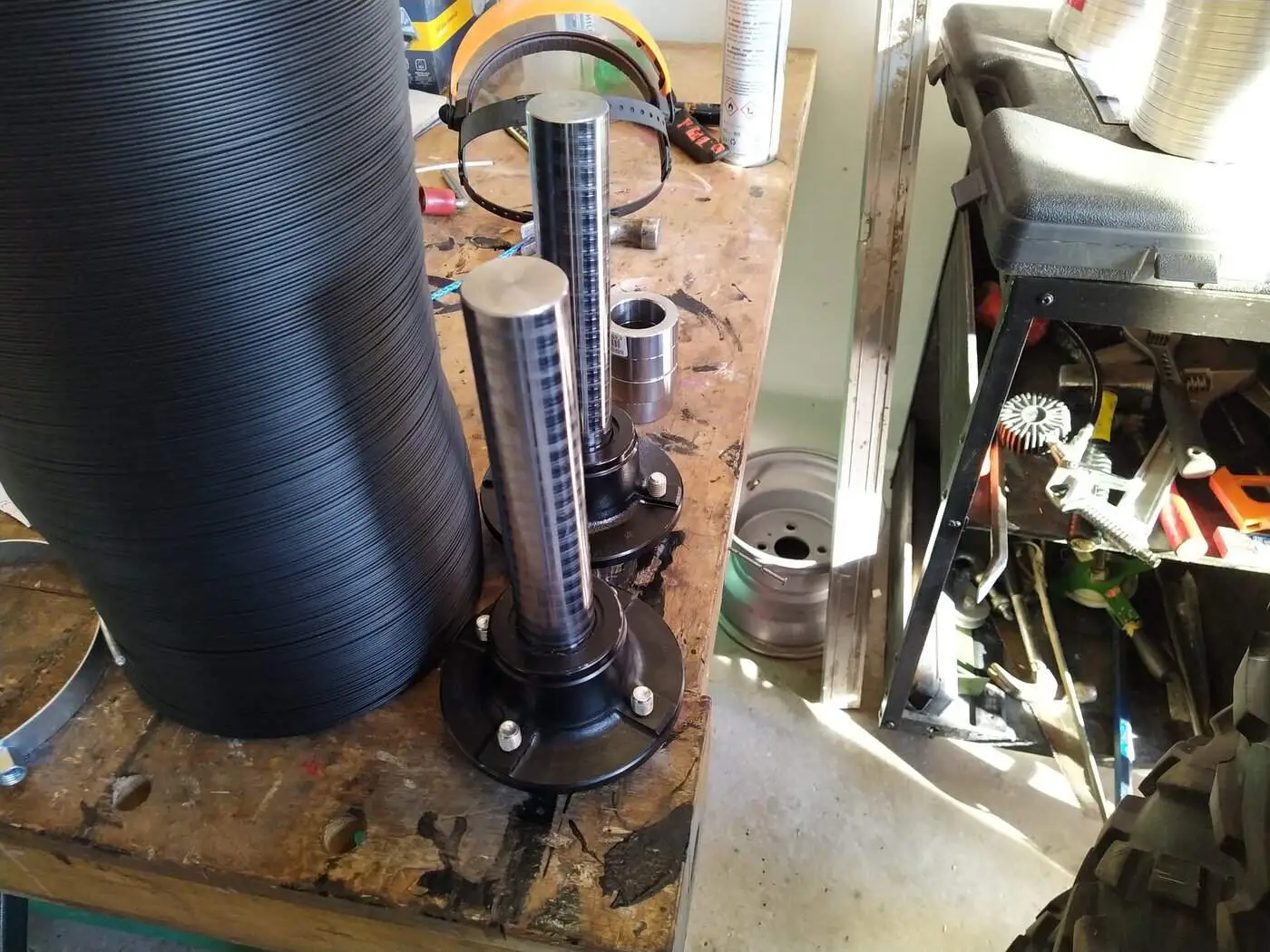

Tänään metsästetty Oulusta peräti kolme napaa. Laittaa noi 40mmx200mm akselilla jotka just yltää tai laitan kymppimillin kiekot jatkeeksi pulttilaippaan. Sen mitä mallailin niin tiukille menee akselin mitta. Noi navat on vahvimmat alle 40€ mitä kivijalkaliikkeistä löytää. Puolasta sais kympillä tai kahdella noi.

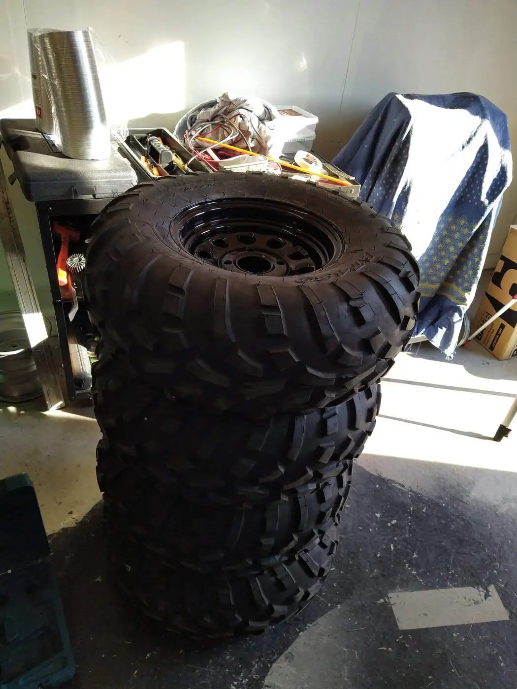

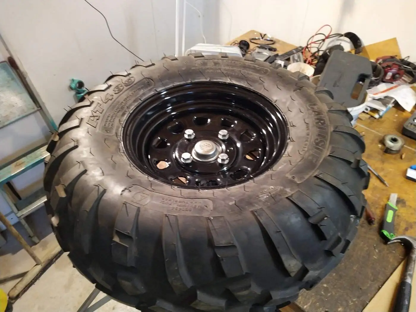

Renkaatkin perjantaina ennen mökille menoa laitatin liikkeessä paikalleen. Ihan kootkaat pyörät.

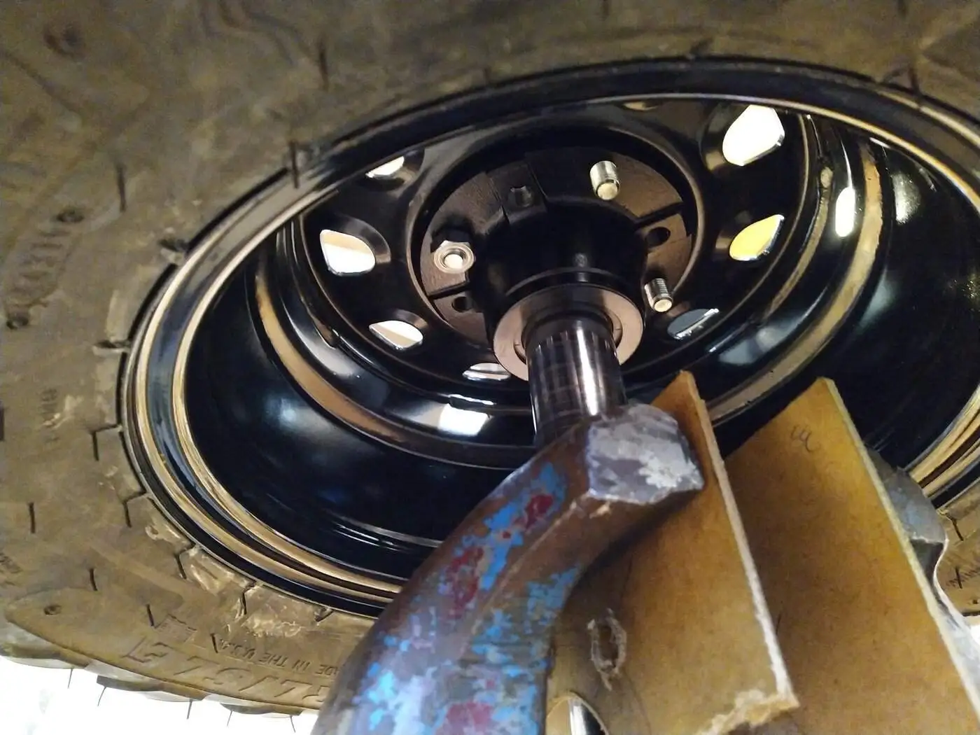

Vähän saa rojektia etiäpäin. Näihin napoihin saa onneksi porattua 110 jaon. Eka napa just teurastettu. Coboltilla porasin ja suht pehmeätä valua. Kierteiden vääntö meinas ottaa voimille kun ei ole pinnapultilliset.
Malliksi laitoin mutterin takapuolelle kun aikomus ois kempittää lisäkierrettä kiinni. Jää ehkä muutoin liian ohkaseksi kiinnitys pituus pultille. Pinnapultti ois hyvä mutta maksaa turhaa vaihtaa noi napojen pultit.

Oisko ideaa kääntää noi pultit liiman kanssa laipan takaa kiinni jolloin tulisi ikään kuin pinnapultit.
sekin vois olla tutkimisen arvonen, mutta pitäs ostaa kuppikiilamutterit, pitäs pituus chekata mutta näyttää kuvastakin että vois jopa yltää.
Nyt on kaikki navat muokatta uudele jaolle. Olihan homma vääntää kierteet. Konttorirotan kropalle melkonen saavutus.
