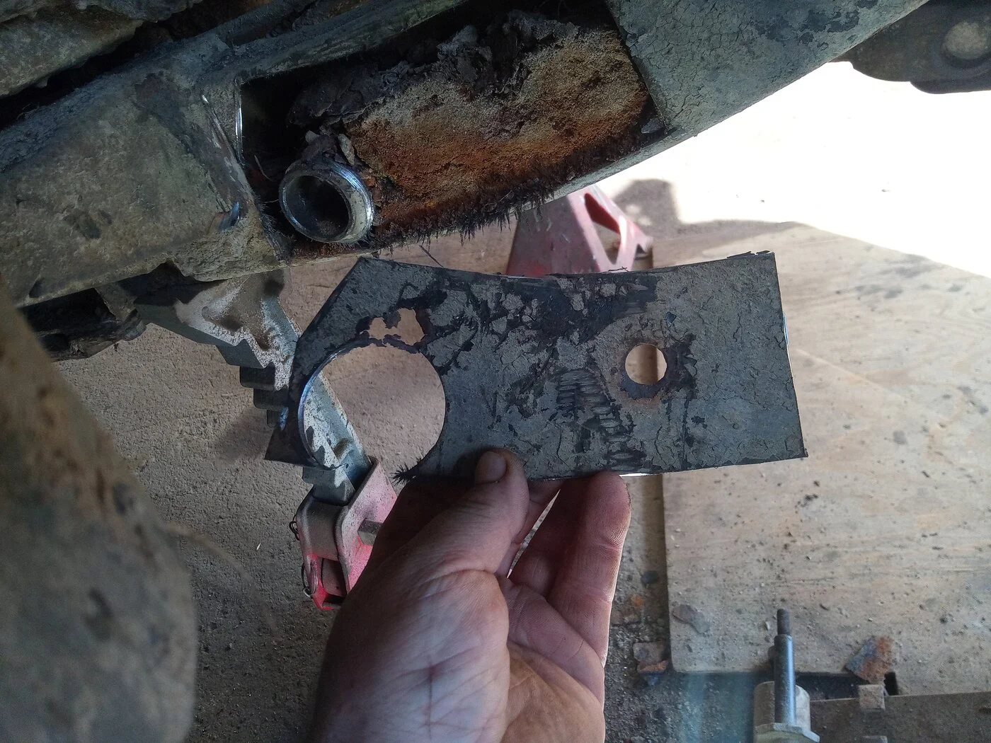

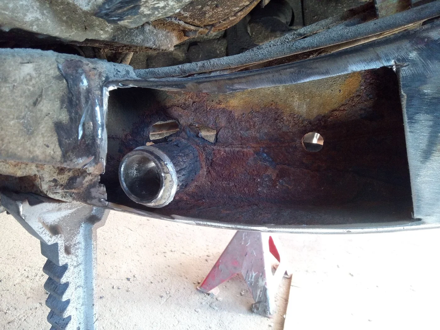

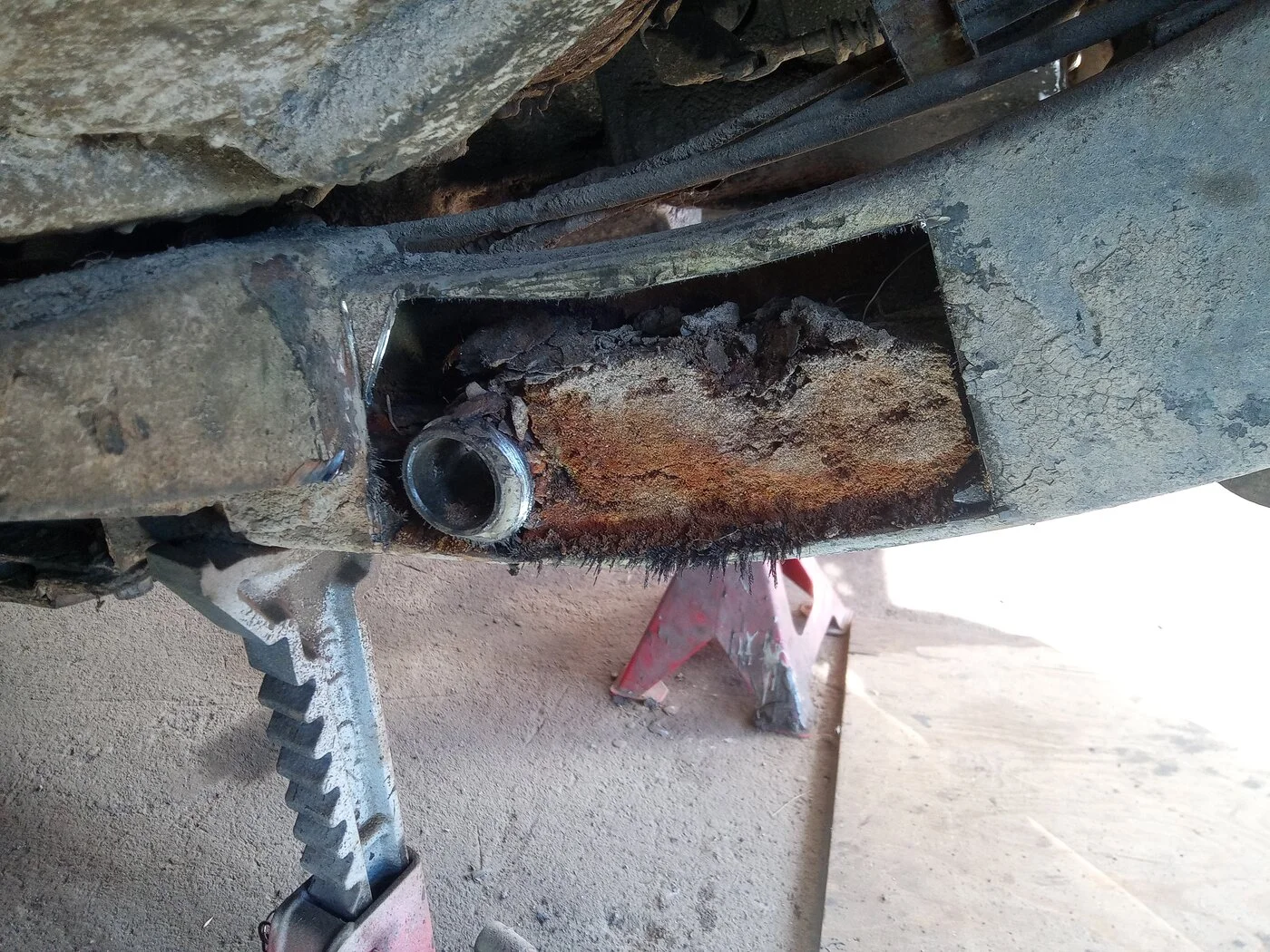

Multaahan siellä oli, tuo jousenkorvakko estää valumisen alas, siellä on kyllä reikä alapuolella. Pitänee porata reikä tuohon ylemmäskin.
Poraa sellaiset reiät runkoaisoihin, että saa painepesurin viemärinavausletkun rungon sisään. Sillä on aika hyvä pestä palkit vaikka kerran vuoteen.
Minä oon miettiny sitä rengas asentajien pamautus säiliötä. Semmosella ku kuivalla kelillä palkin päästä tusauttas niin eikös toi puhdistus🤔. Pikkusen silleen kateellisena katellut ton taikaratsun runkoa onko tosi että se on noin ehjä. On minunkin kotterossa ehjä mutta minä oon sitä hitsuuttanu ja hartaasti

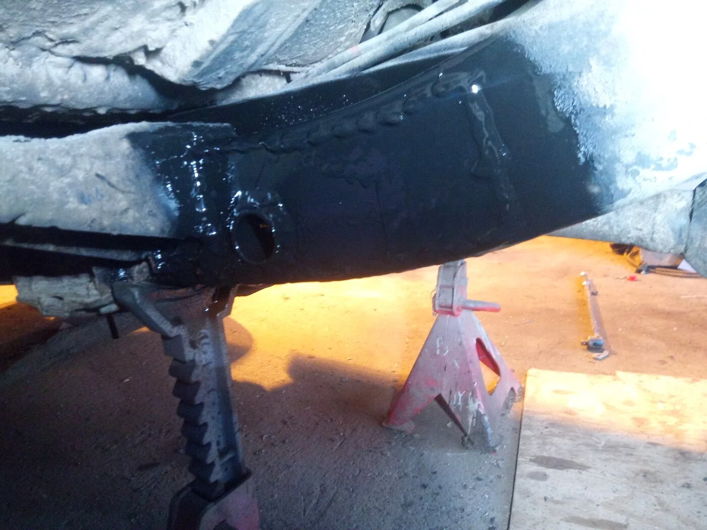

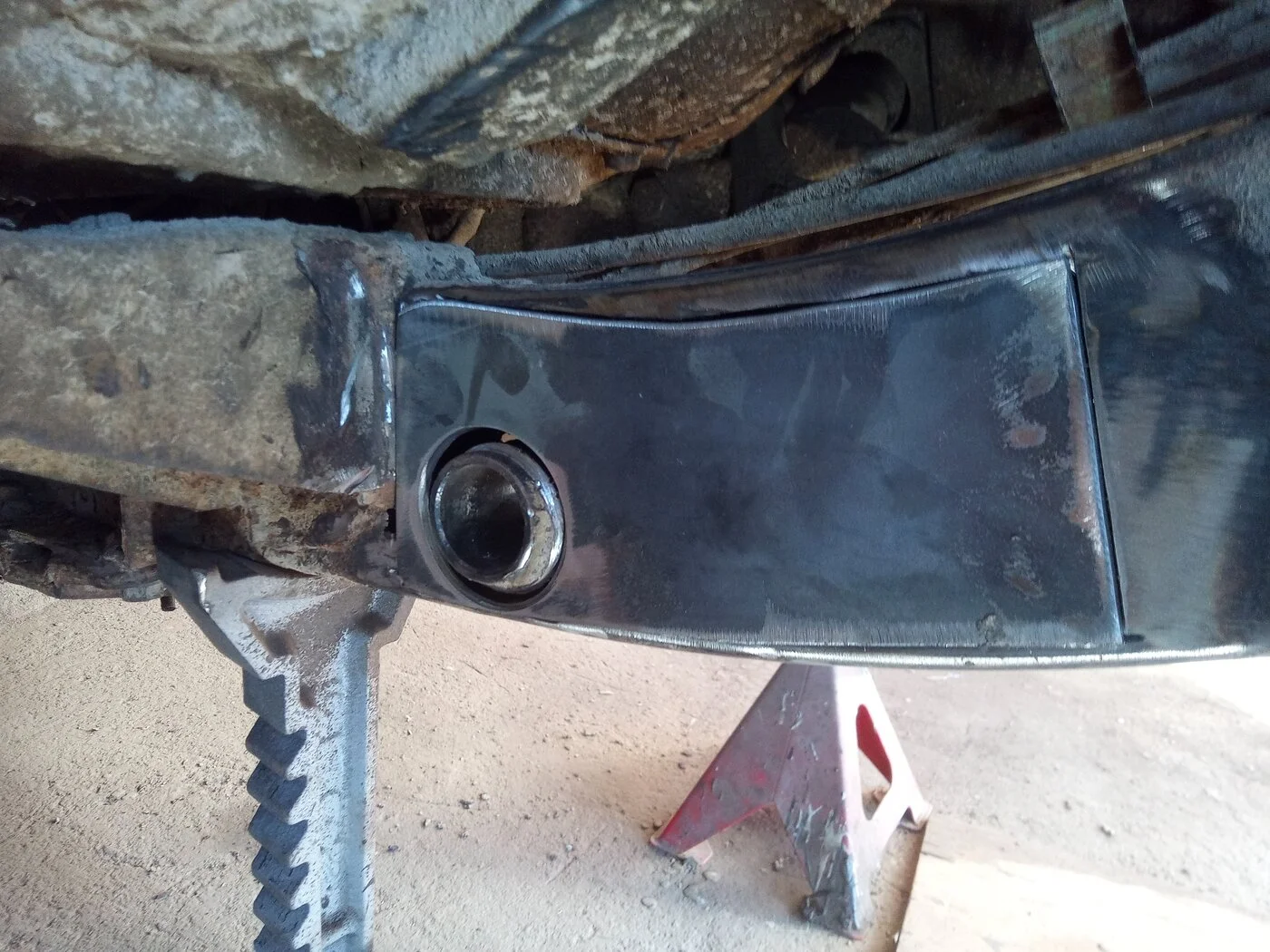

Tää on nyt toinen paikkaus runkoon, takapäähän laitoin yhden paikan viime vuonna. Ihmeen kova tuo on.
Joo, varsinkin kun tehty reikiä muihinkin suuntiin ku alaspäin.

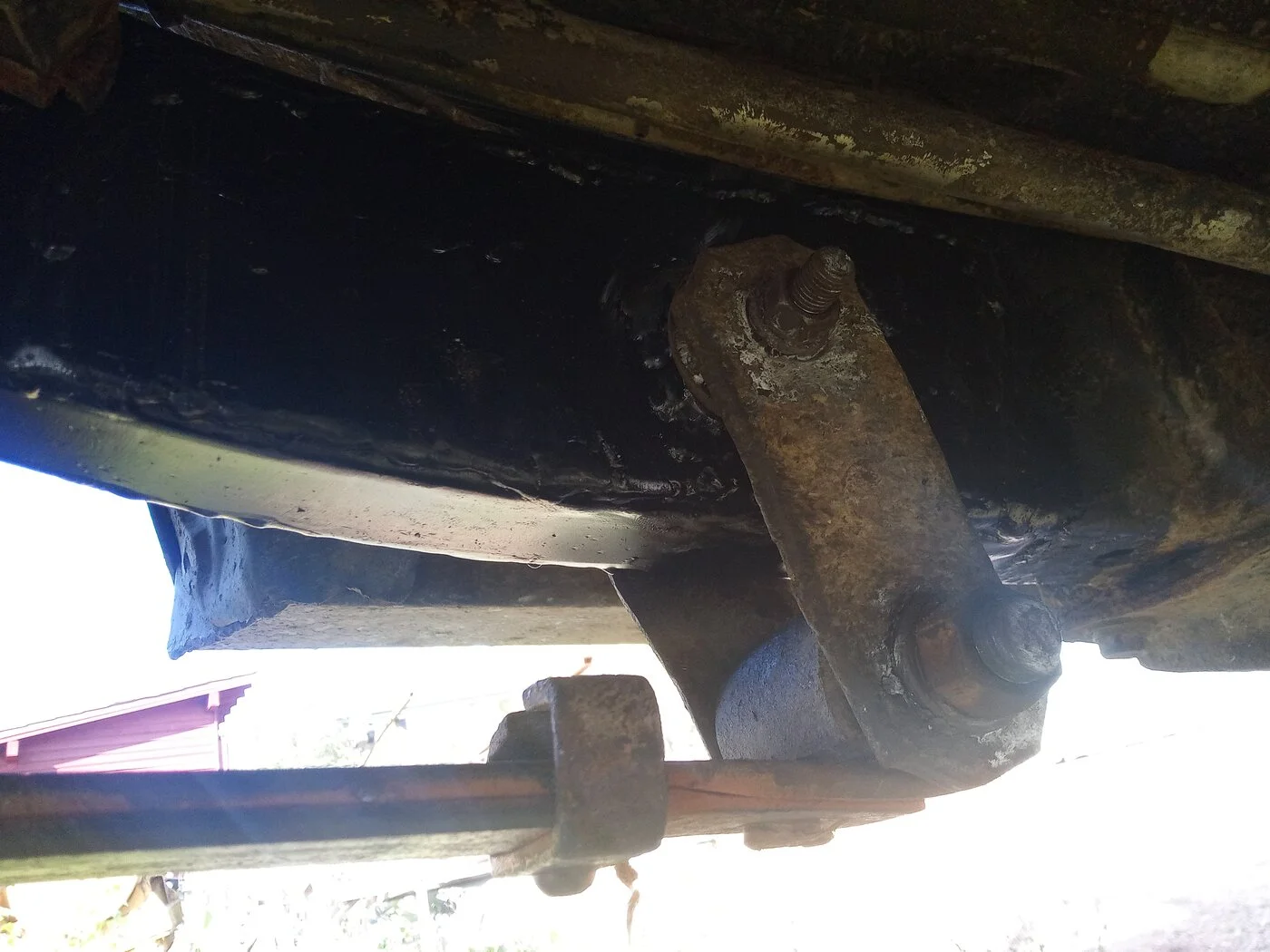

Jeps, ja sitten kun vielä on tollanen jousenkorvakkeen poikittaisholkki rungon läpi laitettu, ja sekin vielä alareunasta.....
Varsinainen " ei takuulla ikinä puhdistu " - kurahyllyhän siellä läpiviennin yläpuolella silloin on....
