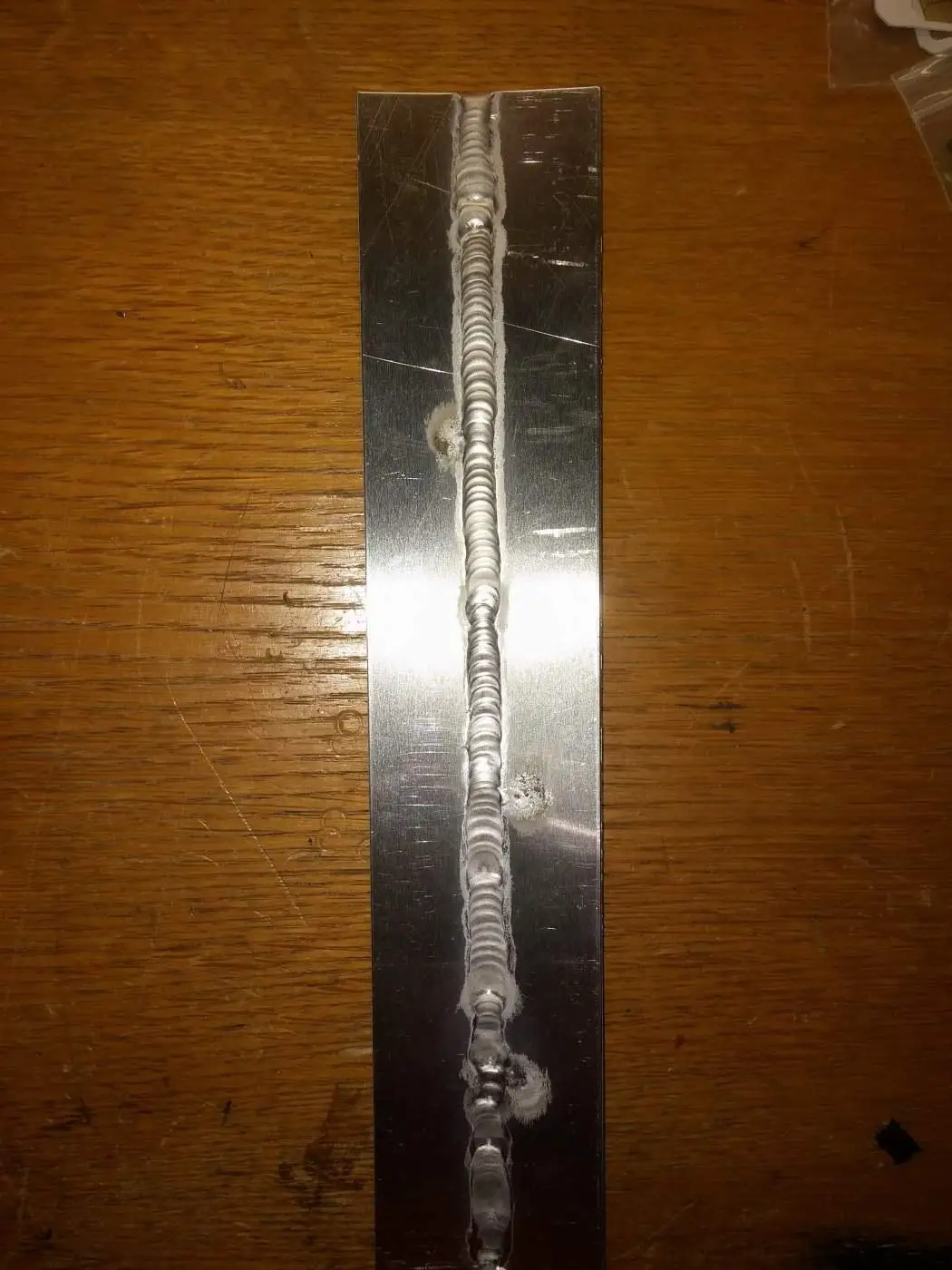

Näytä liitetiedosto 33128
Tossa on viimenen kappale niiden 20 lisäksi jotka vedin tänään kun halusin varmistaa, että Stahlwerkin säätimet eivät vaikuta juurikaan pienillä virroilla.
Viimeisellä neljänneksellä alkaa lämmetä niin paljon että tulee ongelmaa,muuten menee joten kuten.
Poljin ei vähennä virtaa,laittaa sinne mitä hyvänsä asetusta,siellä on koko ajan niin paljon virtaa että toi levy sulaa kahden sentin kohdalla puhki.
Ainoa jotenkin toimiva ratkaisu on vakiovirta ja siitä 20-40A,jos laittaa vähemmän,ei pienene.
Balanssin säätö tai taajuus ei myöskään vaikuta mitään.
Tässä tilanteessa se volsun korkeus levystä ja kulma,sekä kuljetus nopeus on ainoat asiat joilla voin vaikuttaa saumaan,eikä siinä ole paljoa pelivaraa.
Eilen hitsatessa koneella jossa säädöt toimii,voi tehdä melkein mitä vaan virheitä eikä pala puhki.
Täytyy yrittää kattoo asiaa niin,että enää en säädä mitään vaan pelkästään keskityn niinhin asioihin jotka on minusta kiinni.
Hyvää tässä asiassa on se että nyt ton epätietoisuuden koneesta on saanu varmistettua.
