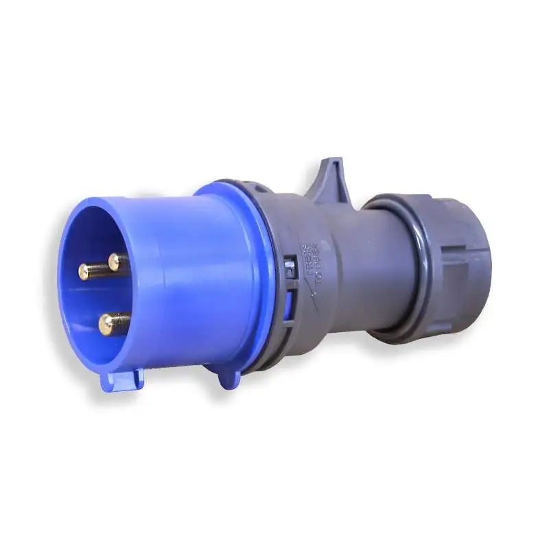

Tuommosella nyt sitten helpotan noiden valvirtakoneiden virransyöttöä. (pilossa 10 e kalliiimpi ;( )
https://www.motonet.fi/fi/tuote/384289/Voimavirta-adapteri-16A2Schuko-IP44
Mutta sitten toinen källi tuli vastaan, joku perkele tehnyt 4-johtoisia voimavirta kaapeleita :(
Nää nykykoneet ihan himmeleitä paloaikaprosentteineen.
-70 luvun alun Kempin muuntajalla sai päästellä puikkoo puikon perään, tiesi että on hiukka hitsattu ku kaffepaussilla ei kärsiny istua muuntajan päällä ku perse palo....
Olikohan tuo semmonen jossa virtaa säädettiin niillä vastuksilla, eihän se mikään rakennuslämmitin ollut mutta melkein :)
Onko nuo schukot otettu eri vaiheista?
Kauhukuva kävi mielessä, joten piti tarkistaa. Olivat eri vaiheissa :)
Tuo on kyllä helppo avata ja tarvittaessa voi vaihtaa järjestystä. Mulla semmonen neuroosi että pitäis aina tietää minkä vaiheen takana mikäkin pistorasia on, osais sitten jakaa isompia kuormia eri vaiheille.
Taidan ruuvata tuohon adapteriin kolmannenkin pistorasian :)
