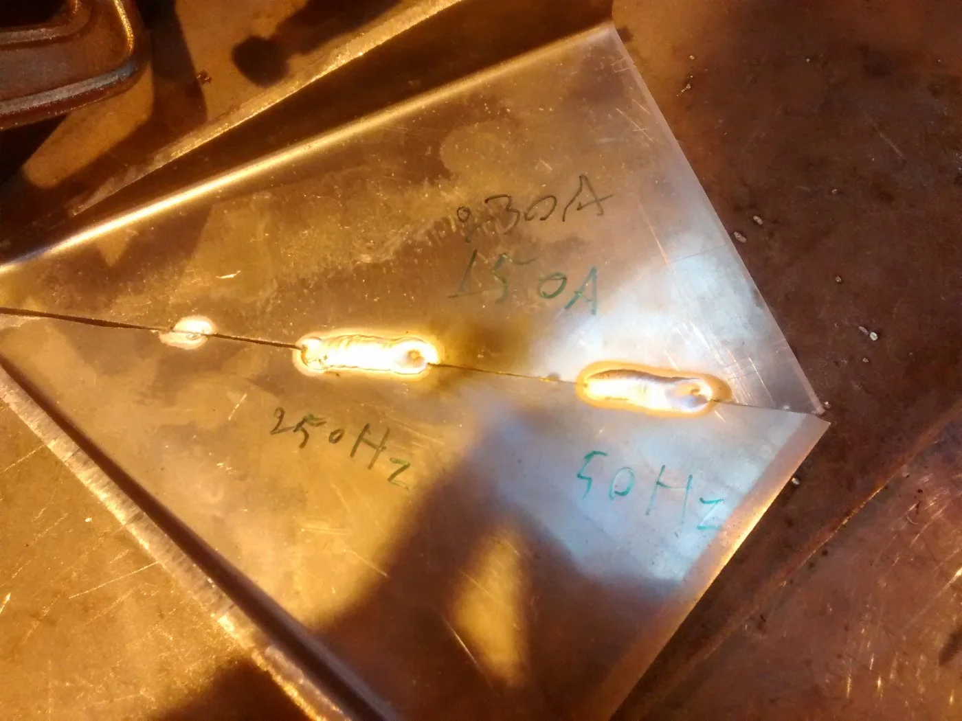

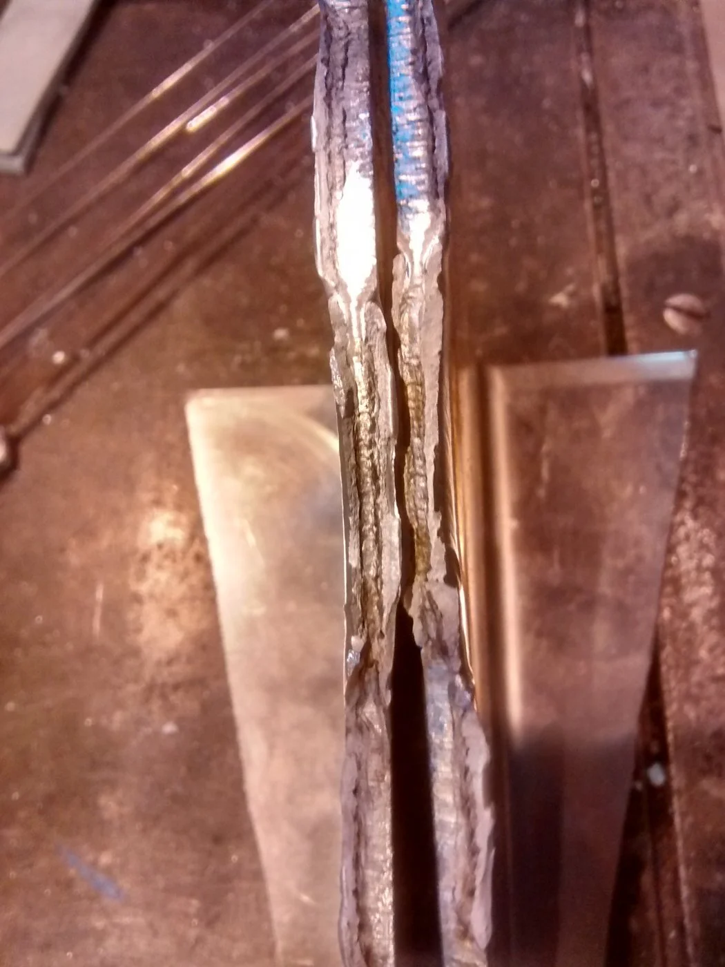

Kyselit Kempin Mastertig 230:sta. Tuossa on ko vehkeellä 5mm levyyn pari nakkia.
Murretussa reunimmaiset toisessa kuvassa näkyvillä arvoilla (230A) keskimmäinen polkimella niinkuin oikealta tuntuu, korvakuulolta varmaan n.200A, 250Hz. Ei seevejä eikä esilämmitystä, toki kappale lämpesi vähän.
Muiden hommien välissä pikana tekaistu, joten tieteellistä tarkkuutta ei saavutettu ja hitsarikaan ei ole oikea hitsari.
