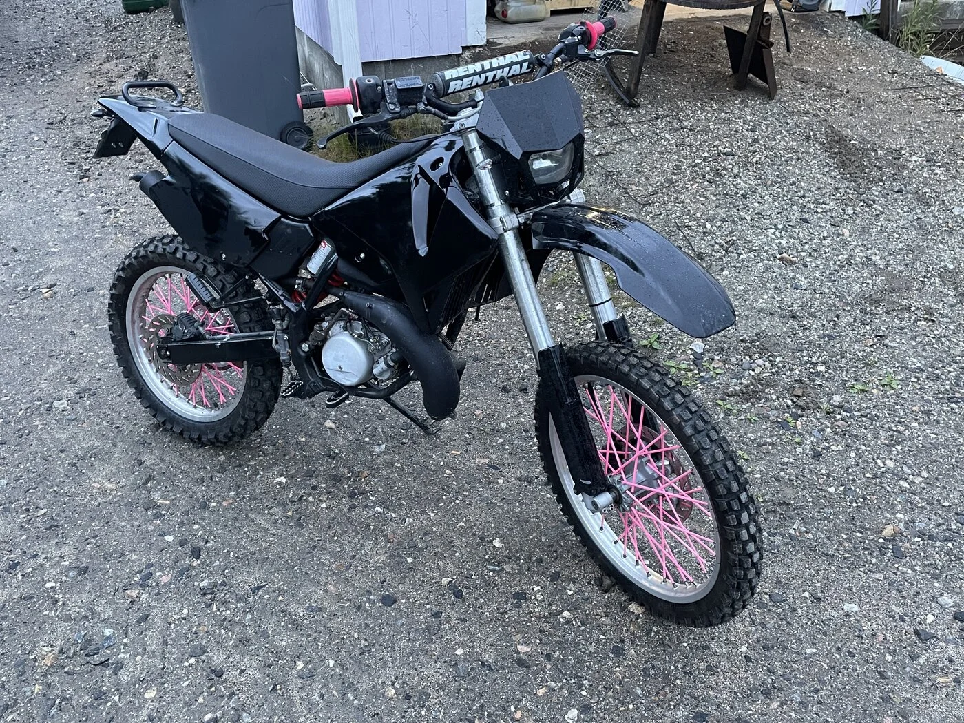

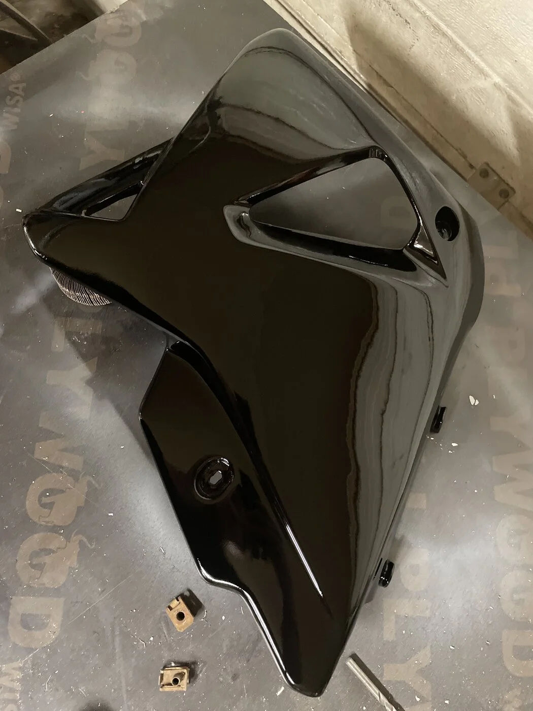

Viimeset osat tosiaan maalailtu, huomenna vois alottaa mittariston vaihdon ja kenties suunnitella rengas jumppaa..
Melko monta roskaa noihin kaikkiin osiin tuli kun pölysessä tallissa maalailee mut jospa siihe jotain teipattavaa löytyis ni piiloutuu jäljet niillä..
Tuleeko tästä itsellesi kuljetin (muistelen että aiemmin mainitsit, että tytär ei mopoilusta sit innostunutkaan?) Mutta joka tapauksessa hyvältä näyttää :jees:
Saattaahan tuolla joskus itekki ajella vaikka postia hakemassa, tytsy arkaili ja passaili asiaa viime kesänä kun 15 täytti, nyt on teoriakoe suoritettuna ja tulevana tiistaina pari ajotuntia ja käsittelykoe het niiden perään..

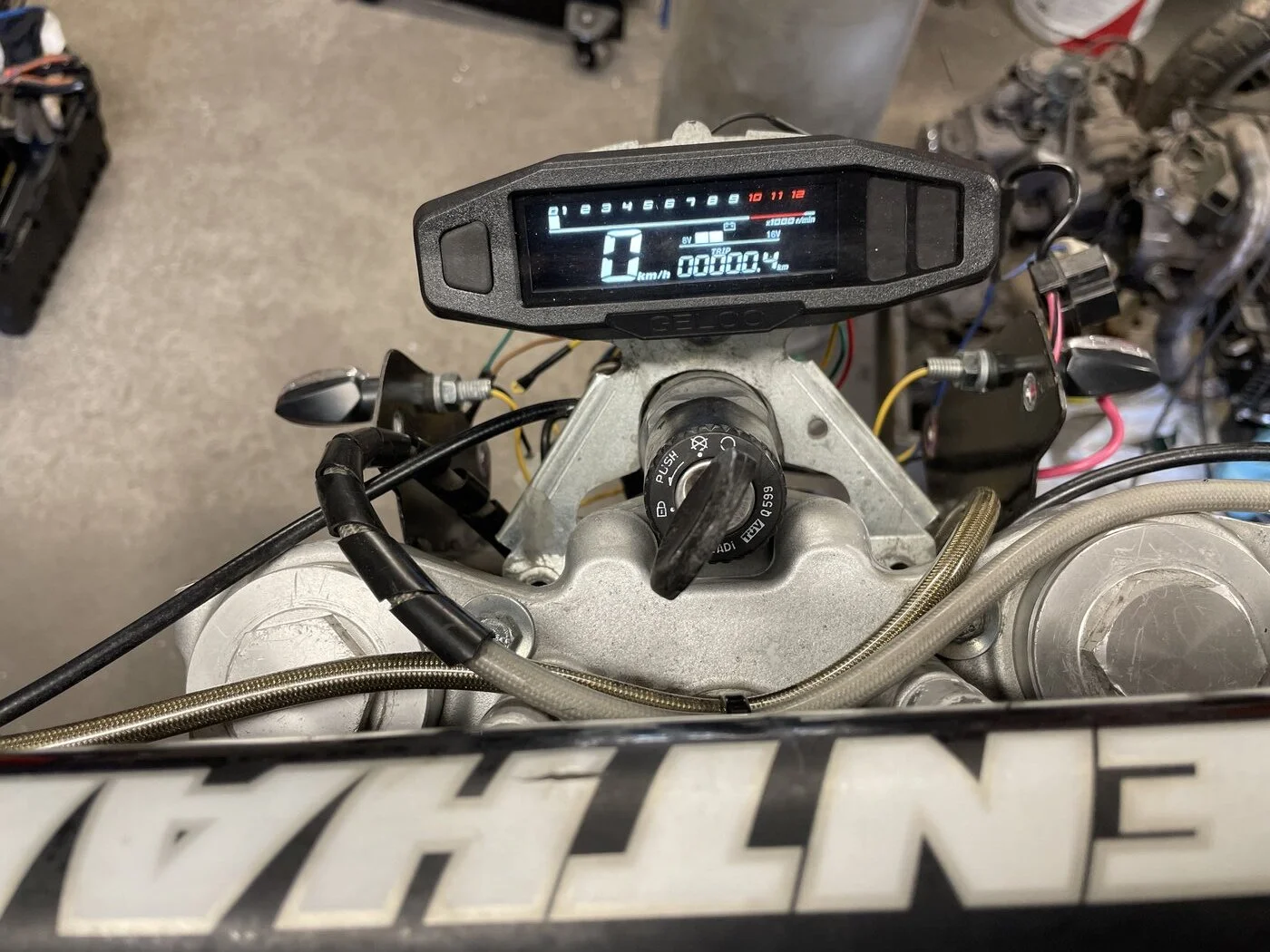

Mittariston vaihdon kerkes tänään, renkaat sitte jonain iltana viikolla, (ts.huomenna)..
Etupään kate, loksu ja jotain muuta sälää sit kun on renkaat vaihettu..

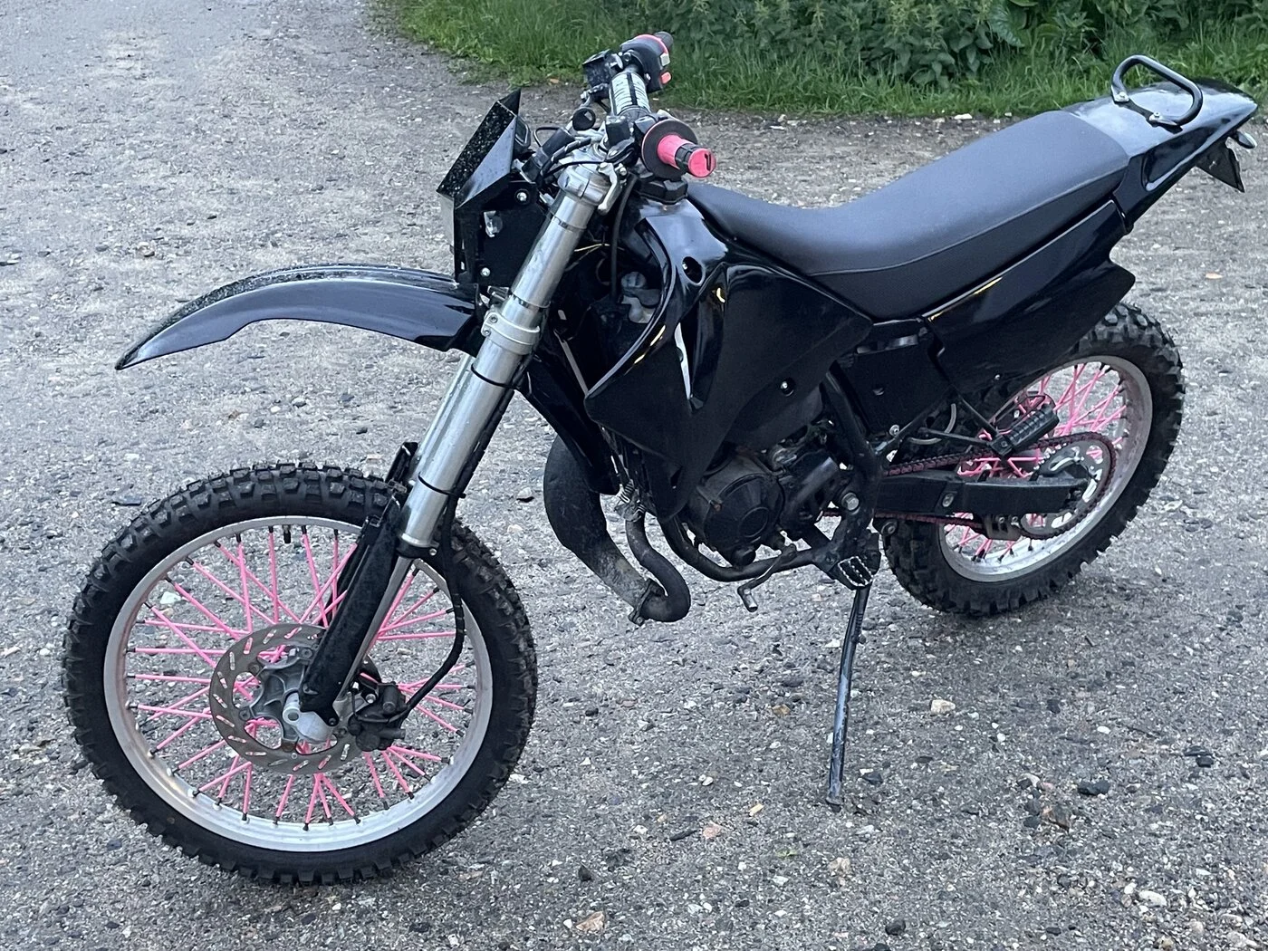

Siinäpä se taas olis, aavistuksen tummempana ku viime kesänä.. rengaskoko kasvo takana aavistuksen isommaksi ni vaihoin välitykset samalla vähän tiheämmäksi. Alunperin 12/51 ja nyt 10/53, aika passelilta vaikutti koeajolla. Mittari unohtu kalibroida uudelle etuselle mut huomenna näkee mitä näyttää kun seki on tehty. Öljyt pitää vielä vaihtaa kunhan saa vähän kilsoja alle..
Hyvät noi vanteet. Pojalle mopoa kun taannoin laitoin, sen joutui kilvittään uudelleen eli näyttään katsurille, ei hyväksynyt isompaa rengas kokoa vaikka oli välityksillä passattu kokonais välitys kohdalleen.
tuon kanssa tuskin tuo asia ongelmaksi muodostunee.
Ei pitäis kun oli suht vähäinen se halkasijan muutos.. katsurille tän kans ei tartte lähtä, senkun lähtee ajelemaan vaan..

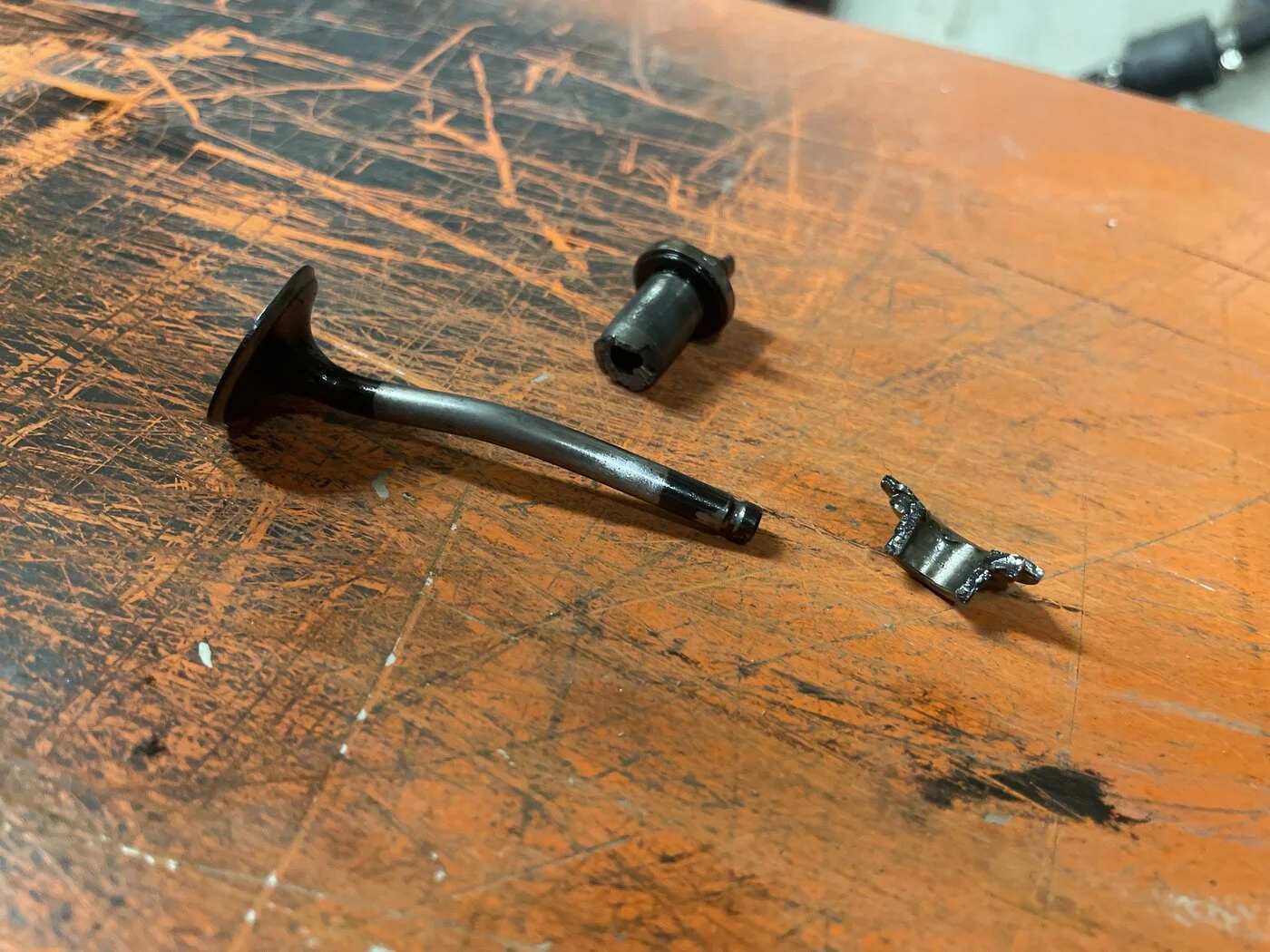

Laitetaanpa jotain tännekki, elikkäs @klappi laittoi tuon keulivan laitteen entisen mosan mulle osien luovuttajaksi, tarkotus oli hyödyntää startin osia toisessa koneessa mutta mutta..
ennen totaalista purkupäätöstä aloin kuiten kahtelemaan jotta mitenkä pitkä vikalista muodostuu ja pikkuhiljaa osia purkamaan pöydälle..
Tuollaista sieltä löyty, imuventtiili oli lyöny kättäpäivää männän kanssa.. muualta ei vikoja löytyny (paitsi omasta päästä mut ne ny on kaikkien tiedossa)
ja varmaan tuo yläjousilautanen on antautunu ekaks jollonka venttiili tippunu.

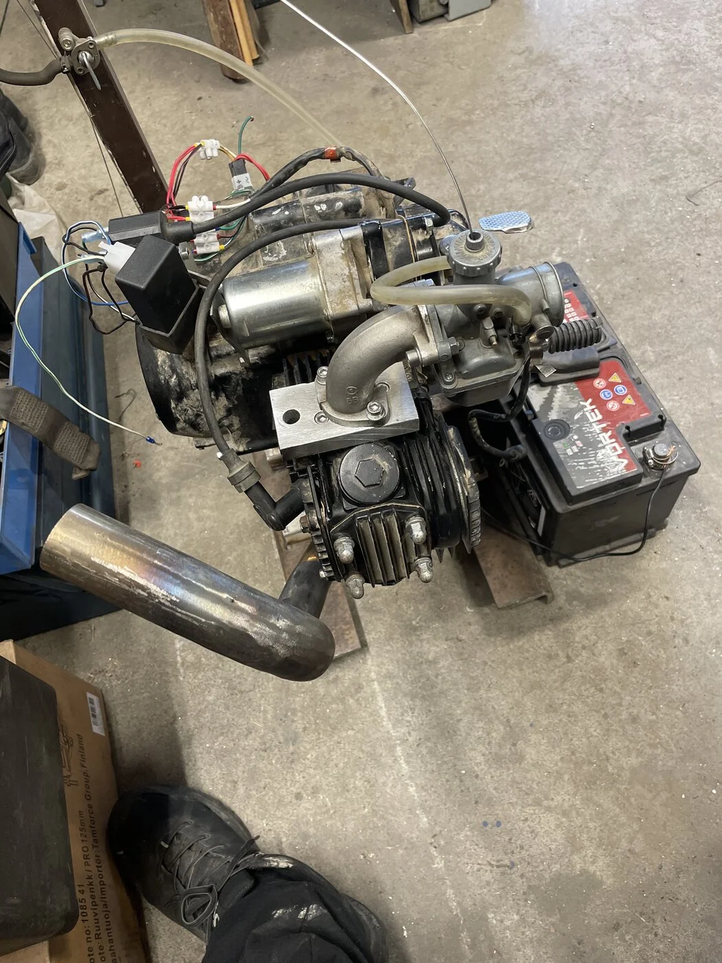

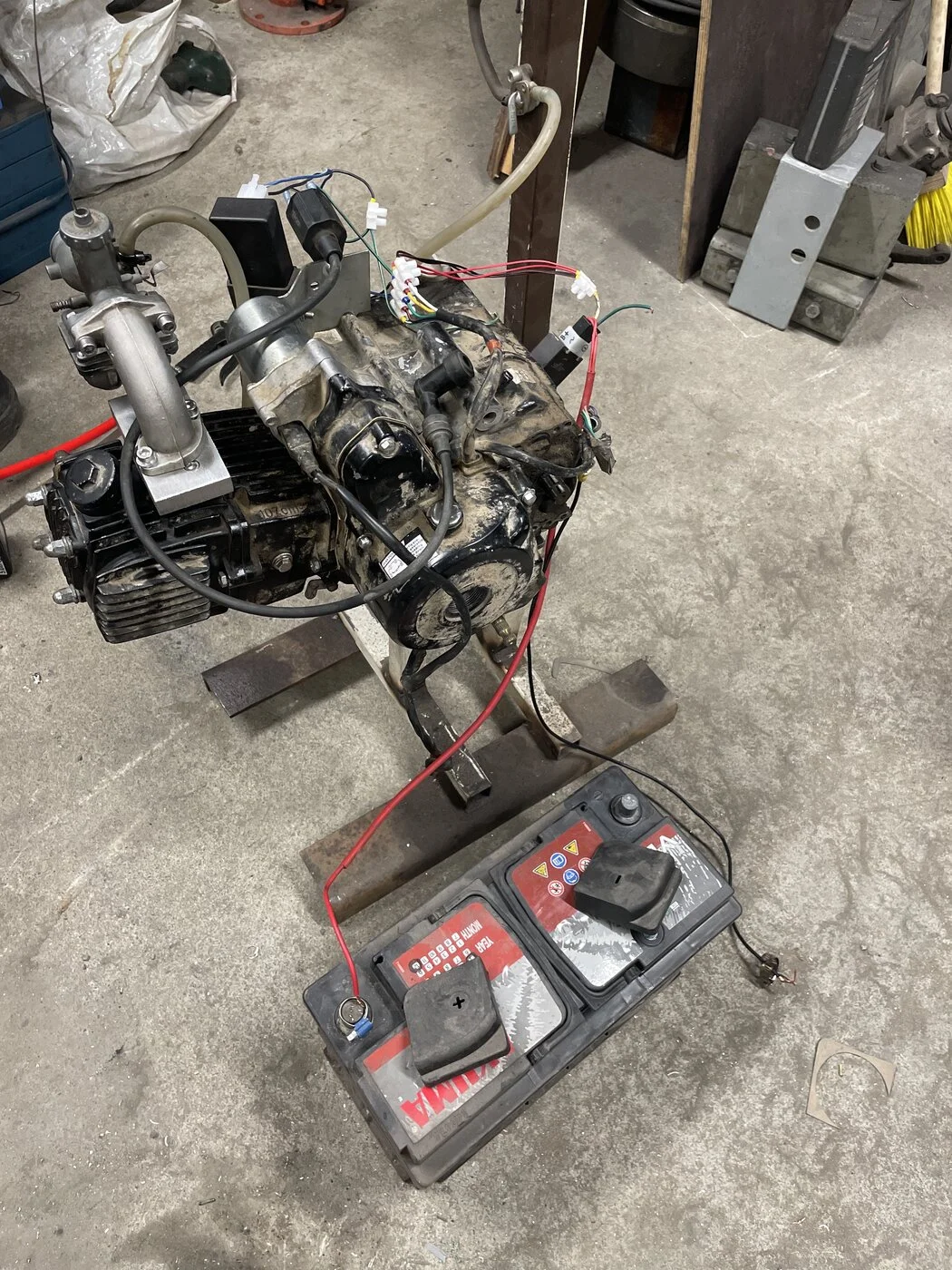

Ja eikun kone nippuun, ajotukset kohalleen ja keräilemään nurkista sähköhilppeitä jotta saisko sen lyömään kipunaa ja vois koettaa käyntiinki joskus..
Erinäisten sähköjuttujen kans on aatostyötä ja kokeilua saanu harrastella tässä muutamana iltana mutta tuossa joku tovi sitten tuli savut otettua.
Kaasari meinas tulvia kun ollu hyvän tovin käyttämättä ja sitä myöden joutu pikkusen lieskojaki sammuttelemaan mutta niistä ei sen enempää vahinkoa tullu, huomenna jossain kohtaa illasta pitää tuo kaasari kääntää toiselle puolen ja laittaa pakaria paikalleen ni voi kokeilla käyttää vähän pidempään.. kaasarin tulviminen rauhottu putsauksella ja ei näytä enää vuotavan..
Kyllä se jakkara pikkuviasta mielensä pahoitti kun kesken paukkeiden lakon teki :virne:
Joo, case closed.. pitää alkaa ettimään pyörillä oleva testipenkki.. yks vanha cb runko olis lähes rullaavana kotopaikalla mutta kun tuossa on se pakkivaihe myös niin :epätieto: mitäköhän tekis..
