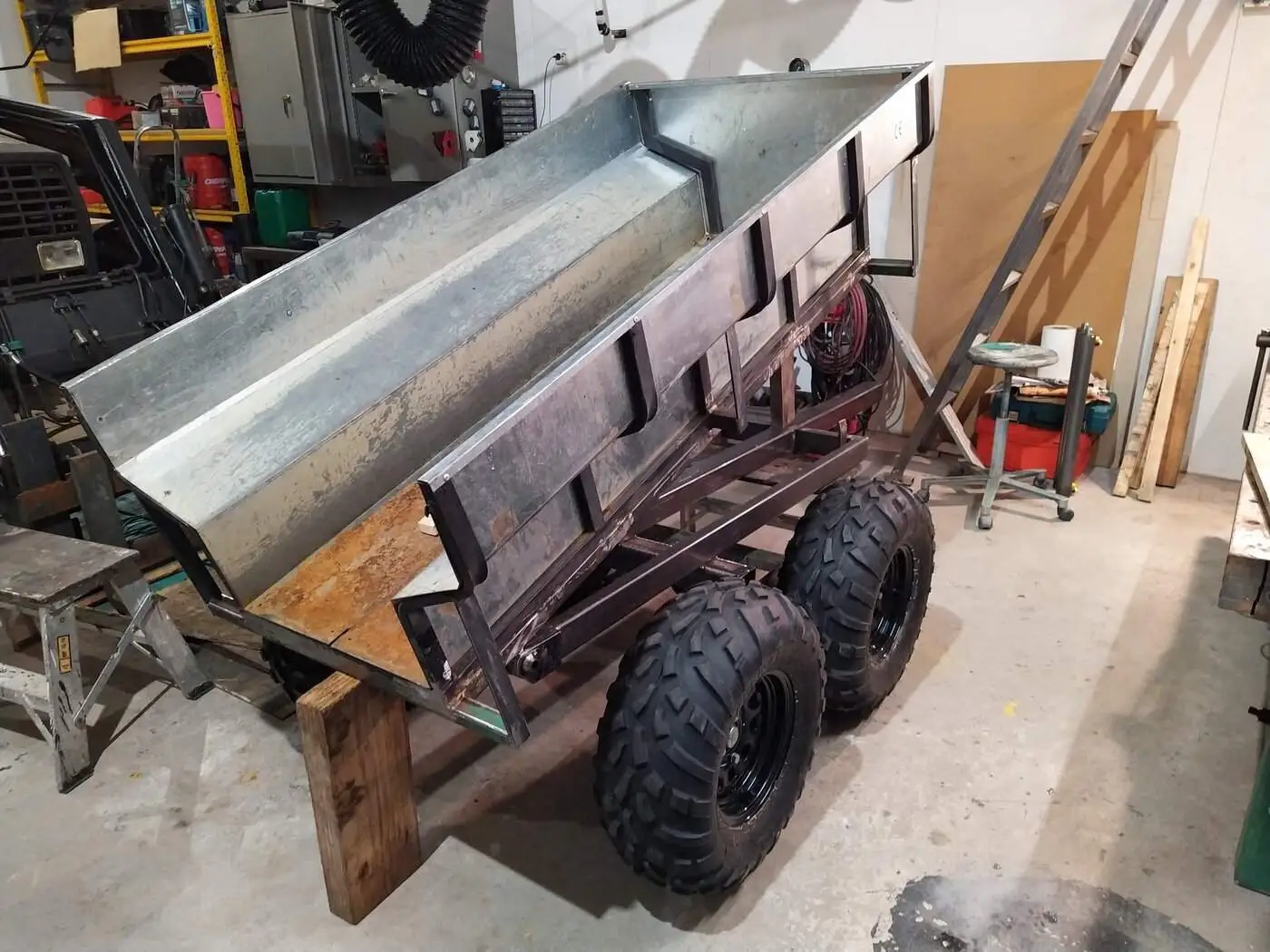

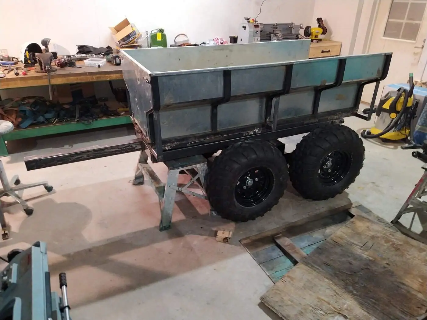

Rungot pääsi naittaa yhteen ja telipalkki hitsattu kiinni. Koe-kasaus pyörien kanssa et tarkistaa että aisapainoa ei ole liikaa. Ihan ok LTA tuntuu ku Kahen sormin pystyy nostaa.

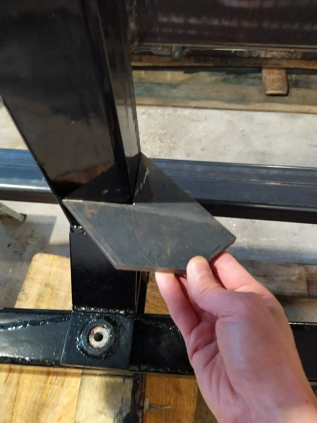

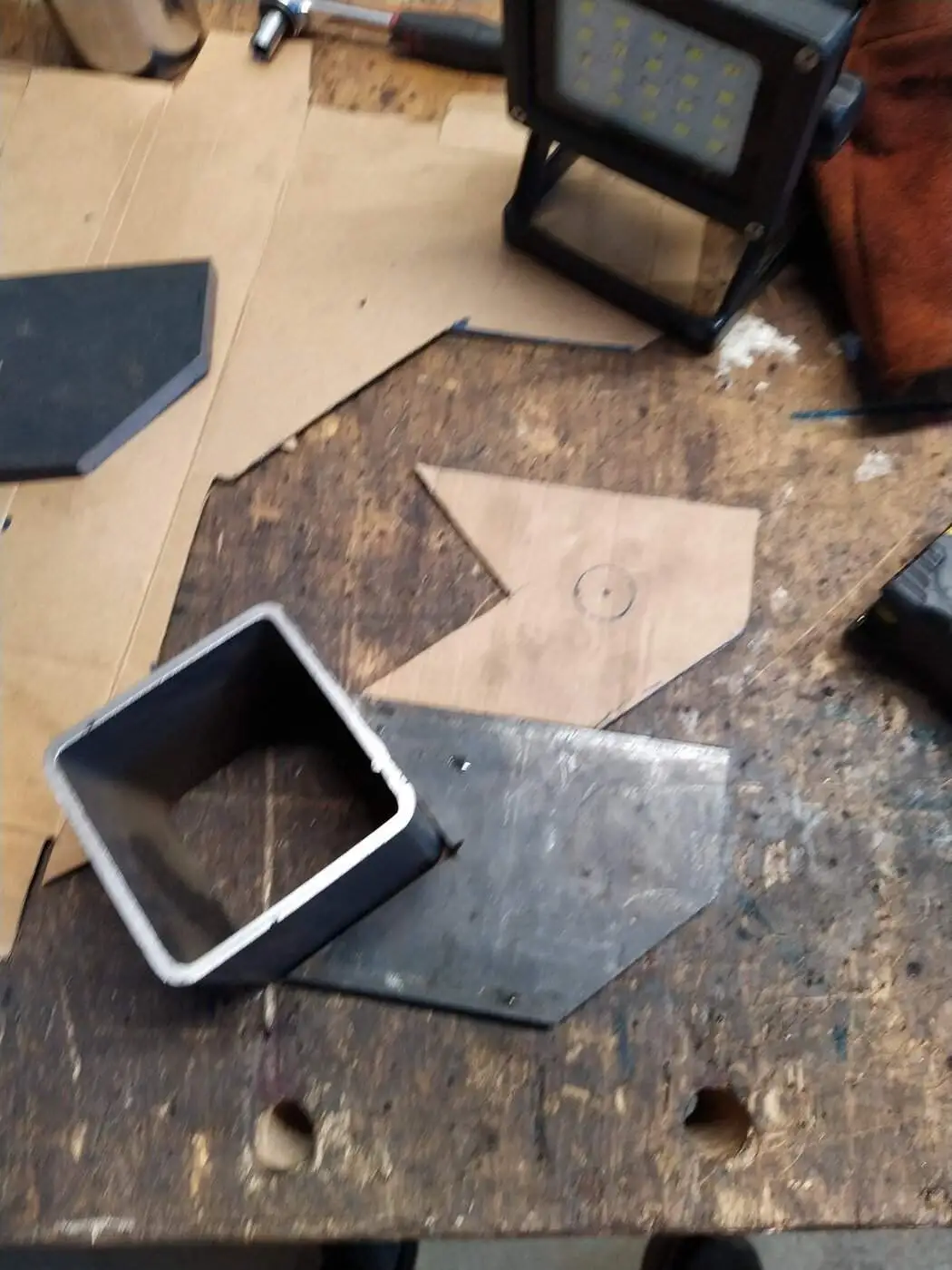

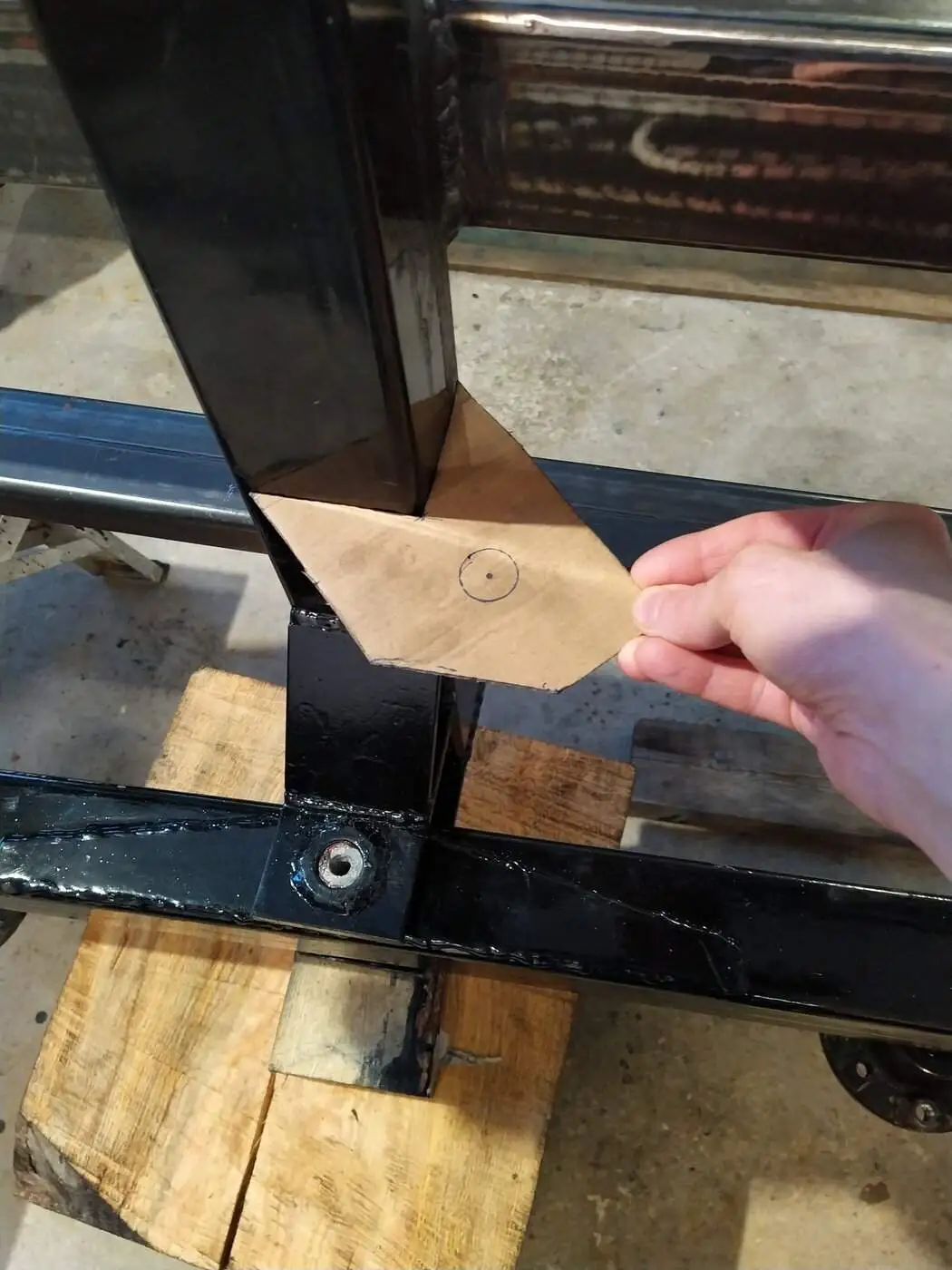

Kippisylinterin korvakoiden suunnittelussa piti sortua CAD suunnitteluun.
Eikös sitä CADiä sanota Cardboard Assisted Design menetelmäksi.
Ctrl-Alt-Del -avusteinen suunnittelu oli joskus takavuosina.
Nykyäänkin pitää kyllä boottailla kun ei parempaa parannuskeinoa keksi. :pckele:
Eli tää Cardboard cadi on luotettava. Pysyn siis siinä. Ohan tosta CTRL alt del suunnittelusta jo 22-23 vuotta ku koulussa viimeksi tehny.

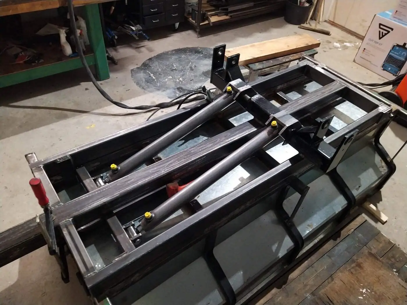

Näkymätöntä hommaa ollu viime viikot myös tässä. Sylttyjen kiinnityksiä leikkonu, sovittanut, purkanut ja tehty uusiksi ja nyt ne ois hepattuna. Myös sylttyjen korvat hepassaan. Hitsuuttelua ois nyt kovasti. Pyörivän vetopään sain joku aika sitten kiinni.
