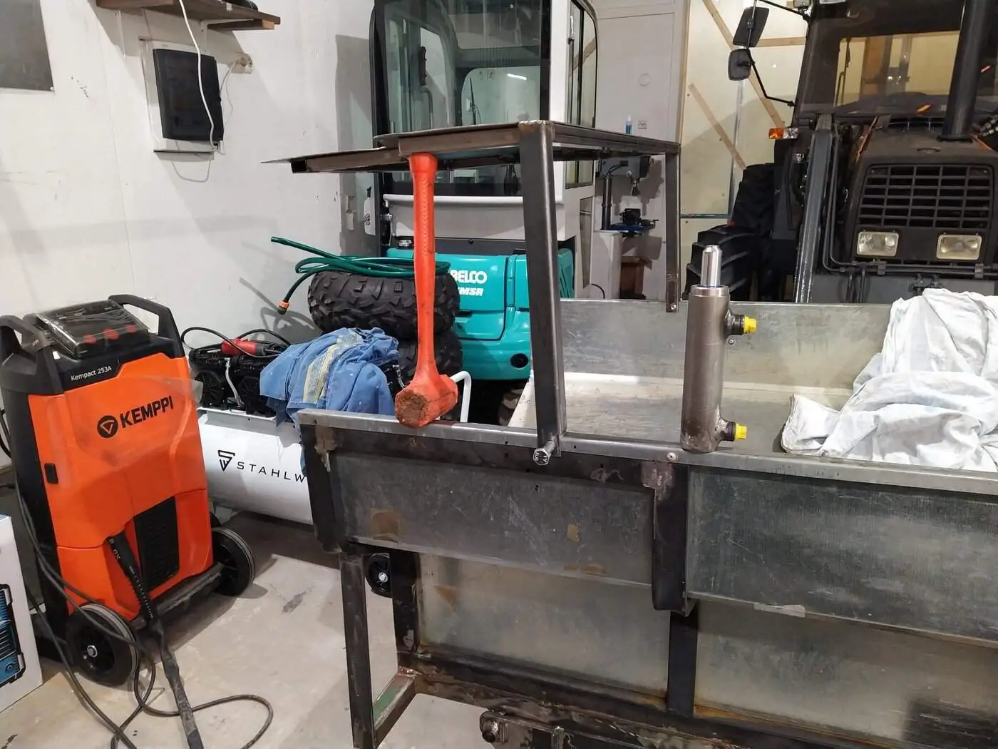

Tee suorasta pellistä. Kanttaukset onnistuu nätisti, kun viillät rälläkän laikalla taitoksen sisäpuolelta levyn puoleen väliin auki vähän levittäen, hitsaa sitten pätkissä kiinni ei tarvitse paljoakaan hitsata. Leikkun levitys onnistuu kun viiltää ensin suoraan ohjuria myöten ja sitten ilman ohjuria hieman laikka vinossa hio leikkuun reunoja.Jostakin pitäs löytää tai ostella aisan päälle se koneikon ja apuakun metalliloota kuten tämä.

55/60cm pitkä ja 25/30cm leveä. Ei oo sitä kanttia et tekis ite 1/1.5mm pellistä.

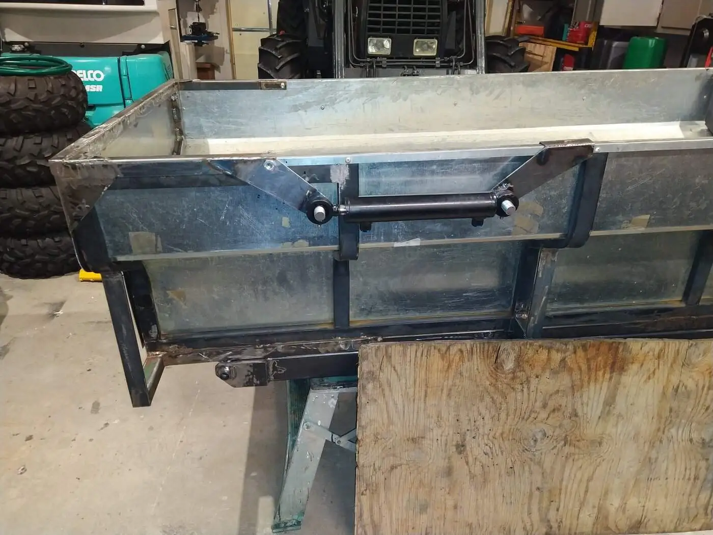

Eikö tuolla nyt saa, kun hieman mallailee kiinnityspisteitä? Tai voiko avauskulmasta hieman nipistää? Jos ei oliskaan 90° vaan vaikka 75°?Perälauvan tekoa. Ostattaa uuden syltyn , ei piisaa tosa mikä oli jo isku. Satkun köyhtyminen edessä.

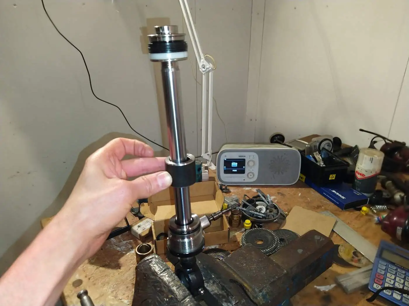

85€ ja otin uuden syltyn. Hieman liian järeä mutta ei malttanut lyhkästä sylttyä muovata tohon. Ois sen laajakulmalla ja nivelväliä lyhentämällä saanut. Ton uuden syltyn sain jo tämmättyä Kuupan kylkeen. 3mm levystä korvat ja M20 kierretangosta tapit hitsattuna kiinni korviin. Isku täytyy lyhentää kun on liian pitkä. Taidan laittaa putkentkän sylinterin sisälle männänvarren päälle turpamutterin jä männän väliin lyhentämään iskun.
Ihan näin akateemisesta mielenkiinnosta niin eiks tollainen hakkaa varresta kromaukset pilalle kun se siellä sylinterin sisällä loikkii
Ihan näin akateemisesta mielenkiinnosta niin eiks tollainen hakkaa varresta kromaukset pilalle kun se siellä sylinterin sisällä loikkii![]()
