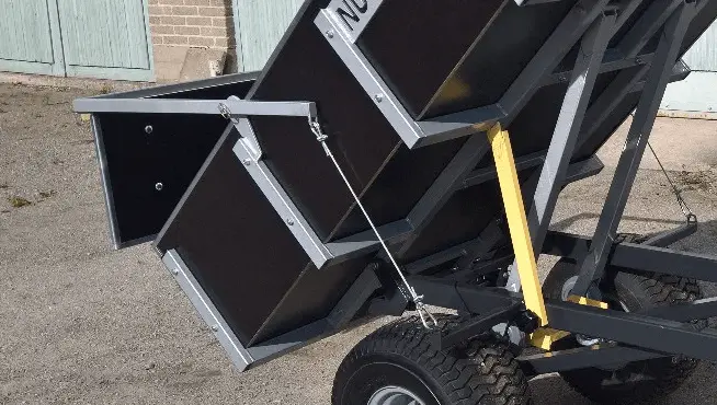

Voisihan sen takalaidan laittaa aukeamaan mekaanisestikin. Kun lava alkaa nousta, takalaita aukeaa. Vähän vipuja alarungon ja takalaidan väliin.
Vaikka tuosta mönkijän kärrystä mallia.
Ei kyllä hytikalla vaan lihasvoimalla kipattava, pitää joku lukitus juttu keksiä yläasentoon.
Sellainen vipu-/vaijerivälitys, että aukeaa yläasentoon mekaanisesti kipatessa.
Näköjään toiset ehti ensin... :facepalm:
Tollasta en oo nähnytkään, pitää miettiä. Ei vaan haluaisi turhia vääntyviä tankoja laitojen kupeelle. Tai vaijerihan tuossa taitaa olla. Luukkuhan pitäs mielellään olla kokonaan auki kun kippaus alkaa ja katkeeko vaijeri sit ku tunkki pystyssä...

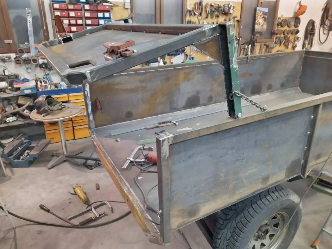

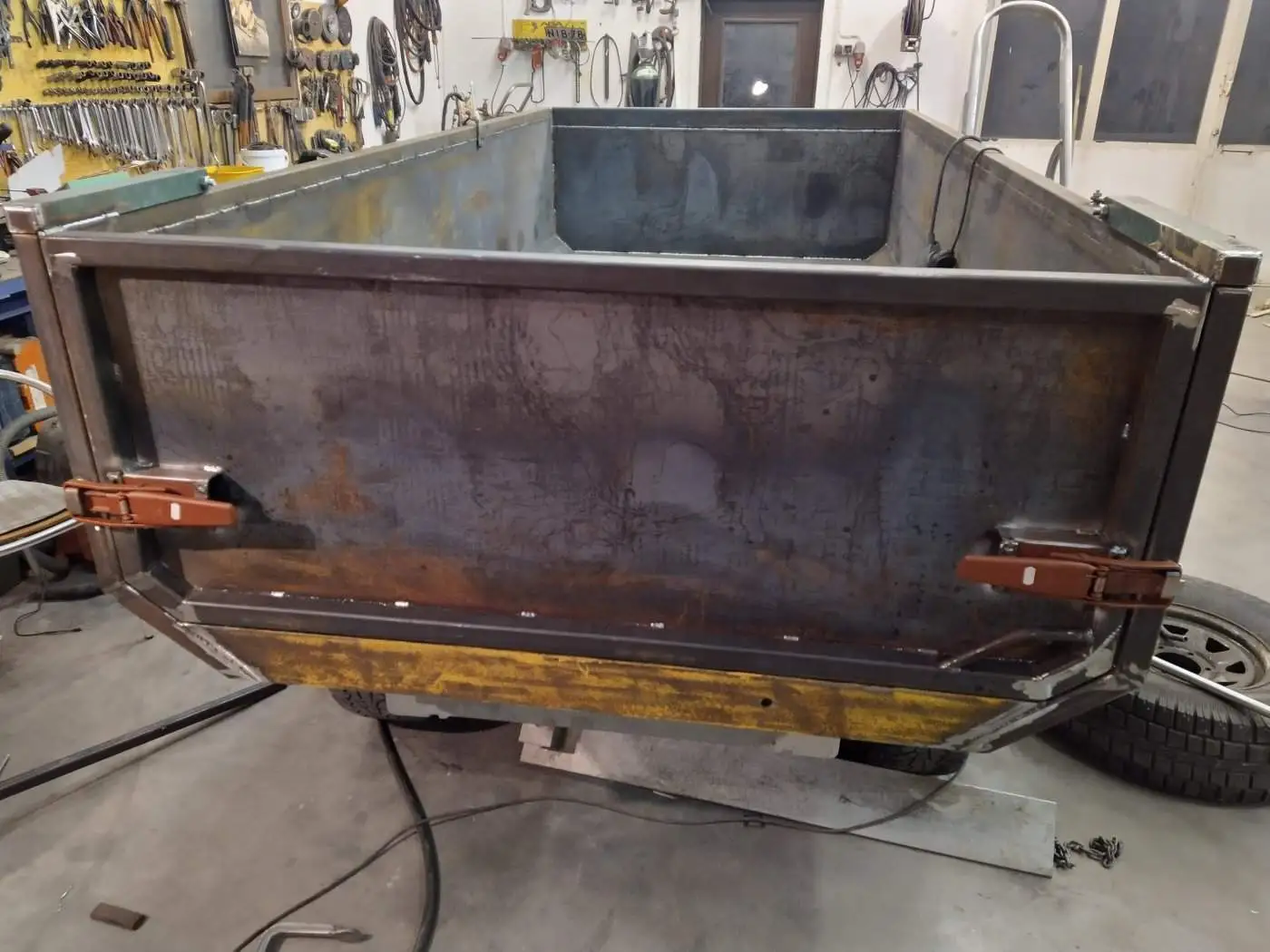

Teknik sano r*ssä saranasta. Kahvasta kiinni ja laita ylös, toisella kädellä ketjunpätkä hahloon. Tällänen yksinkertainen kehitysversio 1. Mielessä oli kaikenlaisia putkiteleskooppeja tai linkkuja mitkä olis ollu piilossa ton u raudan alla laidan päällä. Välikoppa escortin takahutlarissa oli joku näppärä tekeskooppitankoviritys. Liian heppoinen kyllä tähän, eikä sellasta mistään enää löydäkkään.

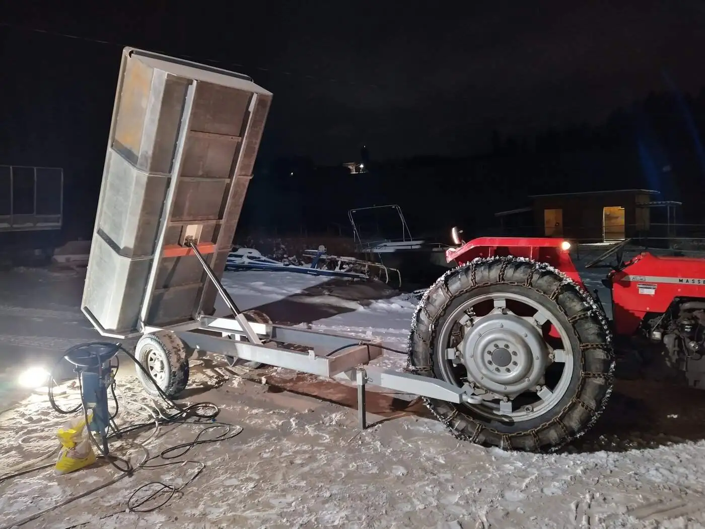

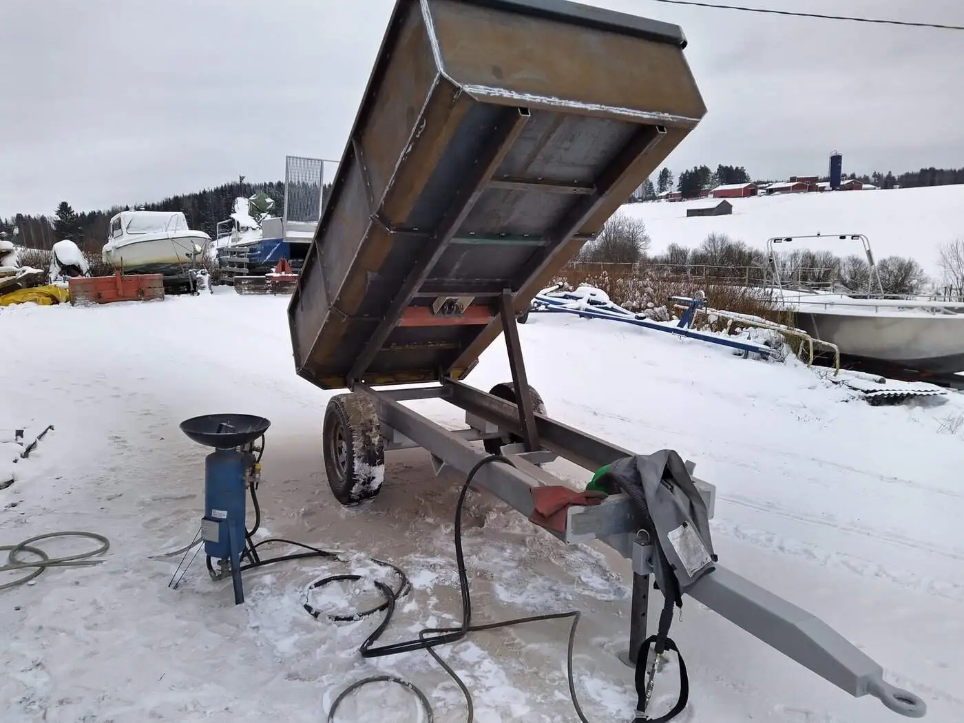

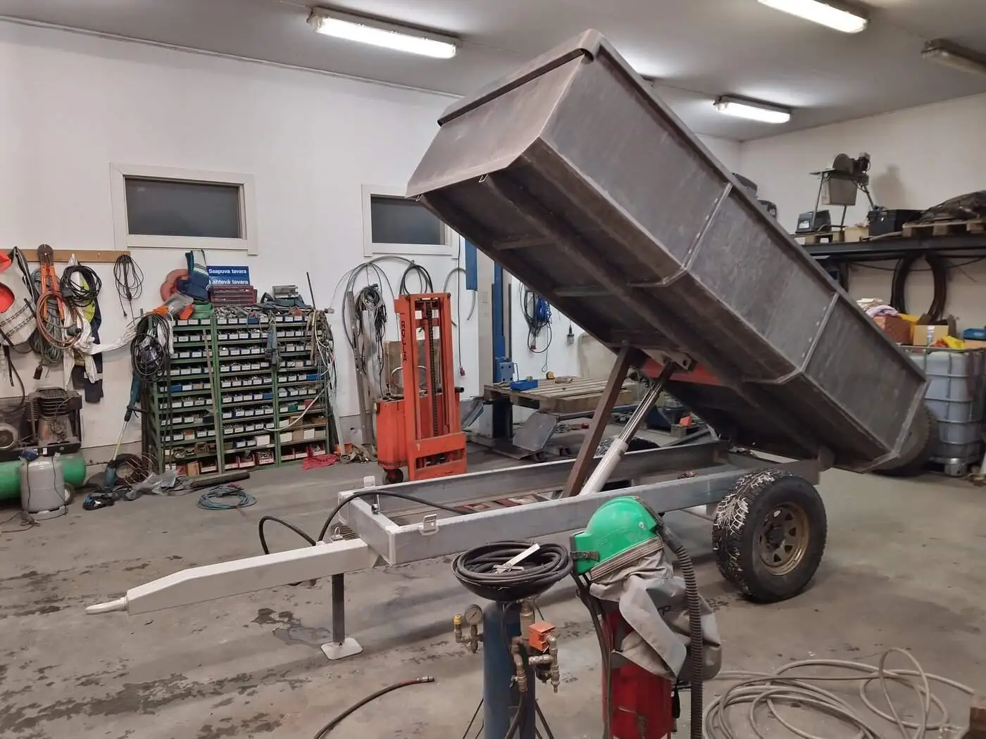

Nyt oli kotitarvemaalarille otollinen puhalluskeli isossa hallissa, pikkupakkanen eikä taivaalta tule mitään niskaan. Olihan pöhöttäminen mutta kai se nyt kelpaa. Tuskin on puhallusasteet ihan direktiivien mukaisia mutta ei tällä kalustolla kukaan kaikkea valssihilettä pois kihnuta. Aika hyvä kivan karhee pinta, luulis epoksi pysyvän. Oli ilman välisäiliö pihalla pakkasessa, siihen tuntu hyvin vesi jäävän. Harvoin on näin pienellä noitumisella menny 100 kiloo hiekkaa läpi tästä pöhistimestä.
IMG_20210108_152653_2.webp IMG_20210108_173059_4.webp IMG_20210108_205247_5.webp

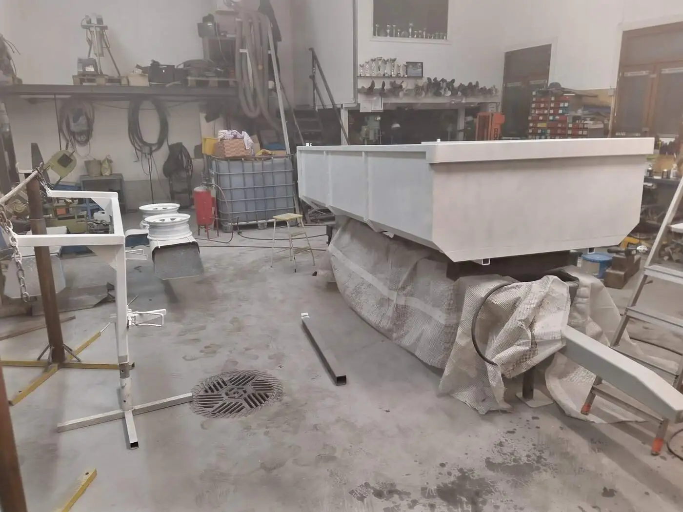

Pohjamaalia suhutettu. On se aina yhtä taistelua. Ei millään tullu tasaisesti läpi ruutasta. Ei edes tinnerillä sumuttanu tasaisesti. Keväällä pelasi kun viimeksi muutaman litran epoksia ruuttasin. Joku vanha Bilteman parempi alakannuruutta isolla 2mm suuttimella. Pintaväri pitää kokeilla jollain toisella ruiskulla.

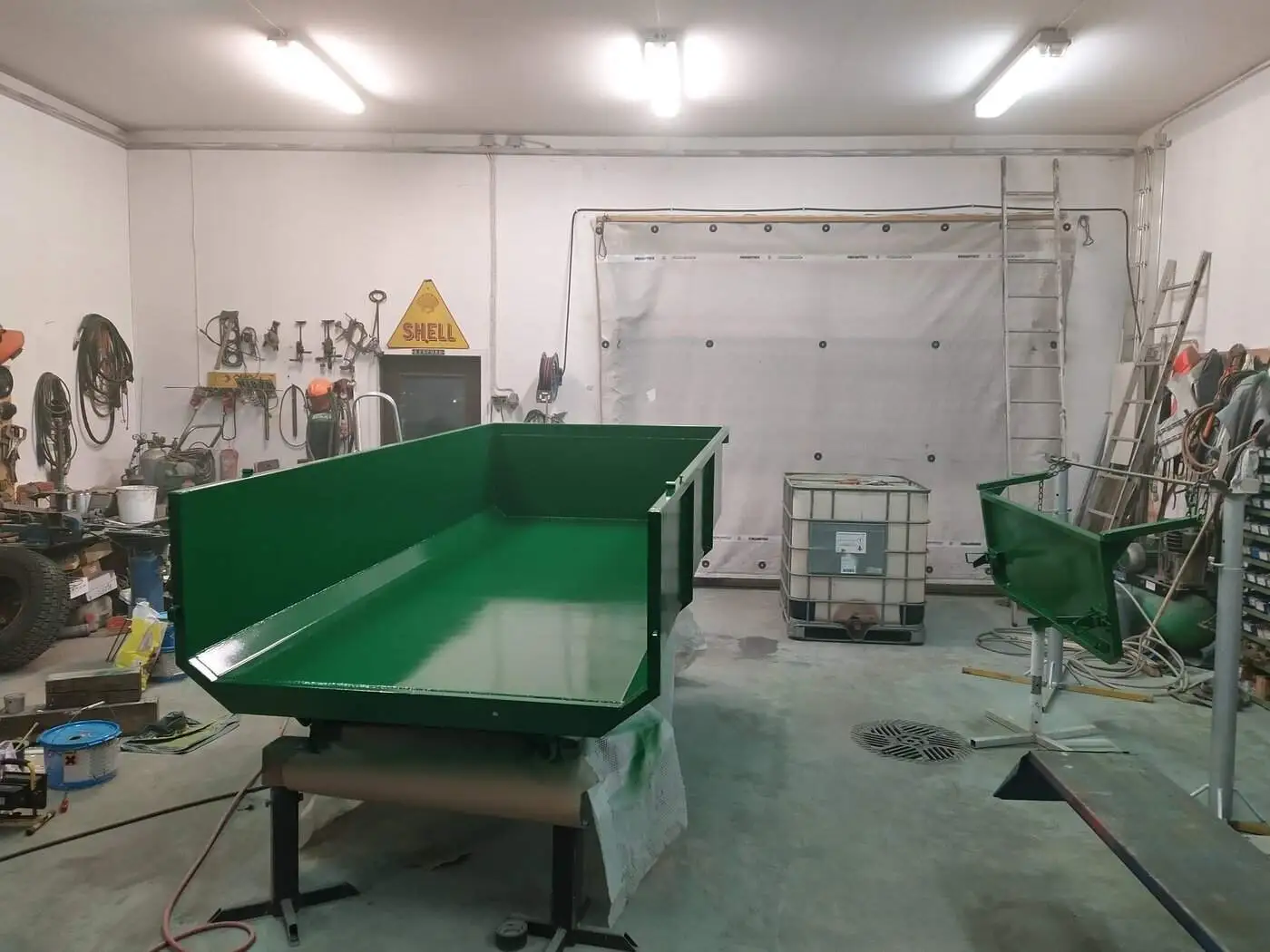

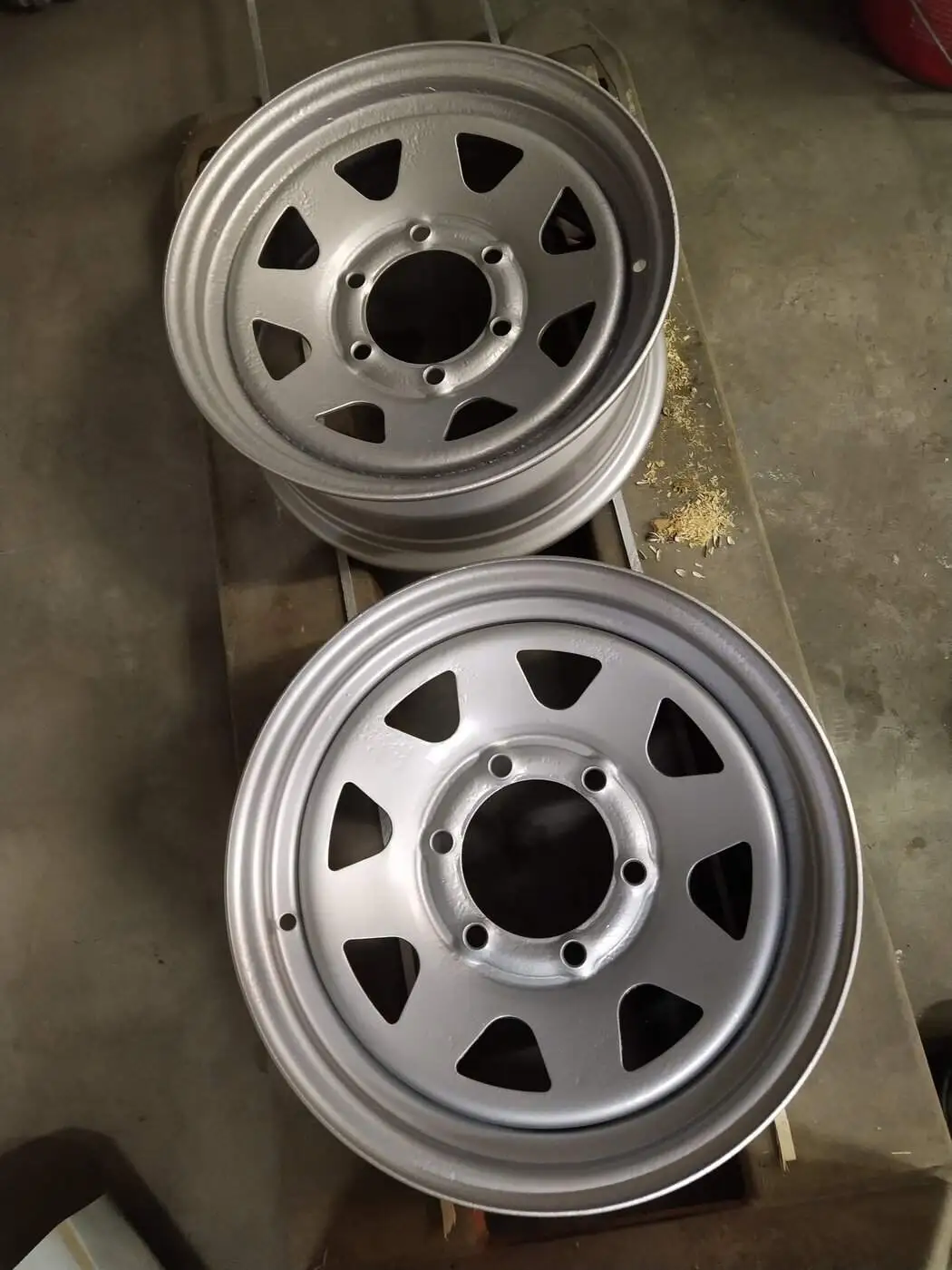

Meinas pintavärjyy venyä turhankin pitkälle kun kauppias ei saanu maaliin kovettajaa lumimyräkän takia. Lavan alunen juoksujen välistä jäi myös nyt ruiskuttamatta kun pakkasta -22 ni ei kehtaa alkaa raktoria käynnistämään ja ovia aukomaan ku olis pitäny ensin nostaa kippi ylös, maalata alta ja sitten uudestaan ovet auki ja kippi alas. Vanteet maalasi joku päivä tässä viikolla, ei tarvii lakkaa päälleen tällä kertaa, oli niin rupisiksi ruostuneet. Tallissa sisällä +17 ni kuivuu maalit. Oiloni pöhisee aika tiheään tahtiin....
IMG_20210114_210609_2.webp IMG_20210114_205822_2.webp IMG_20210114_210631_2.webp
