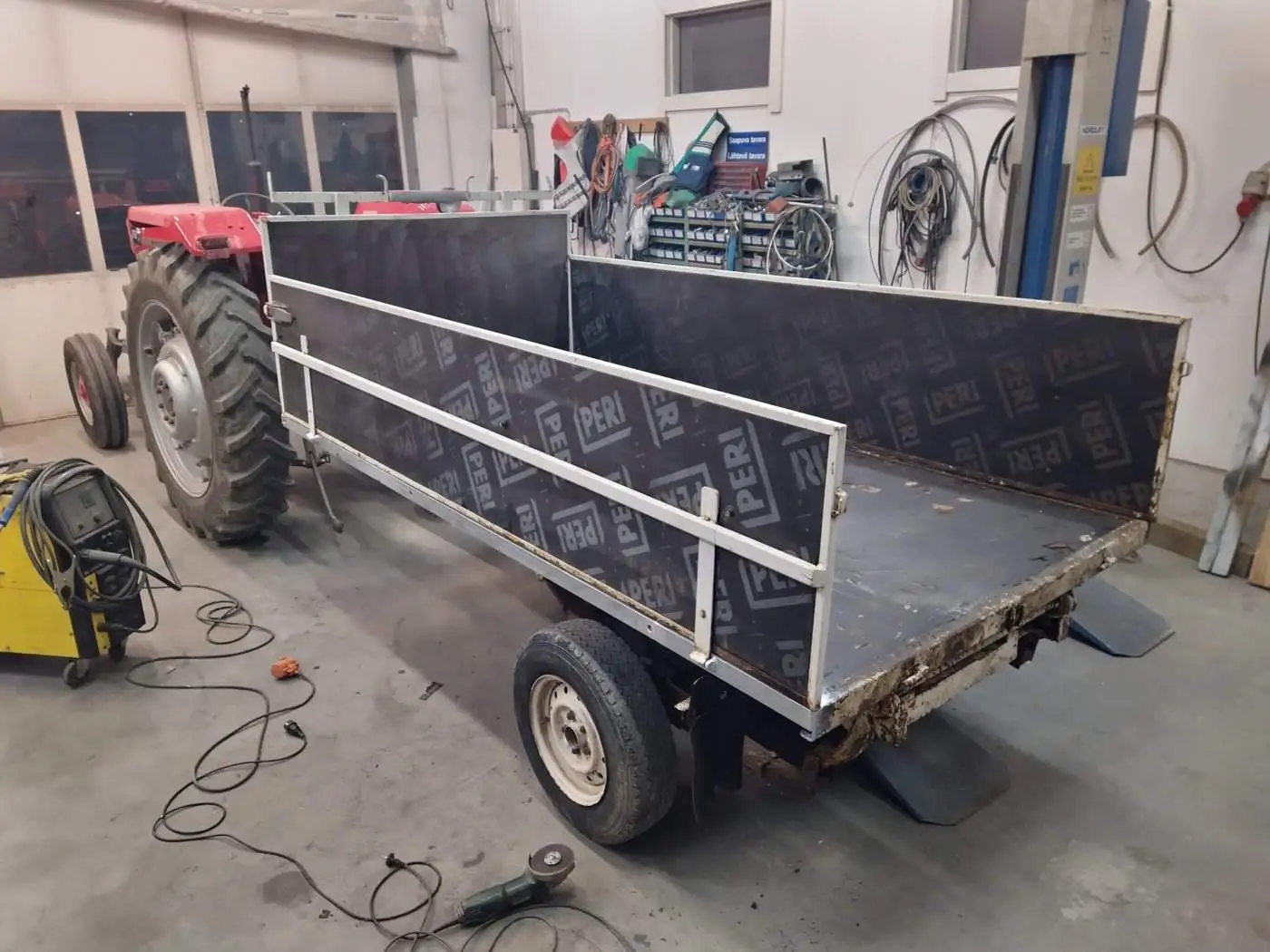

Iltaa vaan tännekkin, piti oikeen tunnus tehä ja tulla jutulle tuolta taustalta. Mutta asiaan, nyt kun on kaikennäköset pienet kiinanraktorit ym isot mönkijät lisääntyneet niin onko niihin minkälaisia kärryjä tarjolla? Toisaalta uudet on liian tyyriitä itelle että eipä sillä väliä muuta kun olis kiva nähdä minkälaisia. Tuollasen Kipa 2,5 tonnisen löysin https://www.nettikone.com/kipa/3025t/1157716 ja tuo on hyvin lähellä sellasta minkä ite tarvis. Tuhtilla on joku 1,5 tonninen ja sellanen oli itseasiassa järkevään hintaan syksyllä myynnissäkin, mutta se on lavamitoiltaan vaan joku 1,2x2,5m ja laidat aaltopeltiä, jää kipattavat kiinni.
Tarve mihin tätä tarvis on hevonpaskin välivarastona mihin tytöt saa kärrätä kottarilla. Nyt on tuollanen kuvien mukanen vanerilavanen kärry johon rakensin lavan ja laidat 15v takaperin mutta nyt alkaa olla taas niin laho että rautakärry pitäs keksiä tilalle. Yhden lavanreunaraudan just vaihoin että pysys laidat mukana vielä yhden talven. Tuo nykynen lava on 1,5x3 metriä ja isompi ei nyt oikeen kelpaa kun tuolle on tehtynä katos minkä sisäleveys on joku 1,9m.
Hieman tuossa suunnittelin josko pitäs alusta lähtien tehdä tuollanen jos ei mitään hyvää aihiota löydy. Runkoon olis aika sopivaa värkkiä romukasassa, lavaan pitäs ostaa melkeen kaikki. Kippisylinteri on kalliin olonen investointi, tossa vanhassa kärryssä se vuotaa kun seula... Pyöriksi on 2 vaihtoehtoa, joko kuvassa reksisiittana olevat maasturin kumit 265/75/15 tai sitten olis koko akseli pienillä 12" pallopyörillä puretusta kalkinlevittimestä. 6-pulttisia napoja mihin meni maasturin vanteet sai ainakin ennen biltemasta oliko 69€ kpl. Lavanpohjaan varmaan riittäs 3mm pelti? Lavan sisäkulmissa vois olla semmoset 10x10cm pokkaukset niinku isoissa maansiirtokärreissä ja laidat tasaset sisältä eikä tollaset kun tuhti-kärreissä. Eli kiinteet laidat varmaan. Välttäskö laidoissa 2mm pelti kun tekis kehikkoa vaikka 40x40 RHS putkesta. Lavan pohjaan pitkittäisjuoksuiksi 50x100 palkkia, poikittain sitten jotain köykäsempää. Runkoon löytyy 6mm levystä kantattua sinkittyä 160mm korkeeta C-profiilia ja aisaksi on erikokosia neliöpalkinpätkiä. Taitaa vaan äkkiä olla tonni rahaa sileenä jos hakee tunkin, navat, muutama kanki putkipalkkia ja kolme arkkia peltiä.... Mutta pitää suunnitella:leveahymy:

Itse ostin muutamalla satasella 4 tonnin Kipakärryn. Siihen löytyi 50€ läheisestä metallifirmasta joitain pintaruostuneita 3mm peltejä pohjalevyksi (vanerin päälle) ja yhdeltä maatilalta muutamalla kympillä uuden veroiset Kipan matalat laidat (joutui vähän lyhentämään), kun heidän Kipansa on korkeilla laidoilla viljakärrynä.
Kippi siitä antautui nyt kesällä ja kauhistelin myös uusien kippien hintoja. Sitten löysin samanlaisen käytetyn kipin joillain kympeillä, jolloin ei kiinnikkeitä tarvinnut uusia. Uutta kippiä katsellessa ajattelin tilata tämän:

Eikö vanhasta vaihtolava luukkuroskiksesta sais lavan mukavasti tehtyä. Niillä ei ole nykyään juuri mitään käyttöä tai arvoa.
Roskakontti tuli itelläkin mieleen Mika82:n kärriprojektista ja Torista tuli selattua josko lähiseudulta joku roskis tai iso kantikas öljysäiliö olis löytyny lava-aihioks mutta ei sattunu sopivia silmään. Taitaa niissä monesti olla se pohja pehmein paikka vaikka sen just tarttis... No pitää nyt kulkea silmät auki... vieläki harmittaa ku ei muutama vuosi sitten tullu töihommissa yhen laanin siivouksesta ajoissa pelastettua, eiku kierrätettyä peltinippua missä oli useempi arkki 3 tai 4mm peltiä, ei ihan priimaa mutta just hyvää harrastemateriaalia...
Yks käytetty 6 tonnin kippisylkky olis, ei muka vuoda mutta mistä niistä tietää ja miks purettu... 190e pyytää, vähän pitkä on pyynti mutta hakumatkan päässä.
Ihan ei nyt yksinkertaselle auennut tuo taulukko, liekkö tuo kippi-lava mitta tarkoittaa lavan saranoiden ja sylinterin korvakon väliä? Tuossa taulukossa 6 tonnin sylinteri kelpaa 3,5 metrin lavaan niin eiköhän sille sopivat kiinnityspisteen löydy 3 metrin lavaankin. Onhan siinä riski tietty jos on niin pitkä tunkki että tuuppaa lavan ihan pystyyn asti niin eihän se omalla painolla alas tule. Mutta voihan sen tunkin laittaa vaikka etulaidan alle jos tuntuu että nousee lava liian ylös:D
Mulle ei kanssa auennut kippi-lava mitta taulukosta, mutta lavan pituudesta sen verran, että keväällä ostin tuollaisen Nurmi kipin ja se ei meinannut tyhjänä aluksi laskeutua alas loppuun asti, vaan piti heitellä traktorilla rinkiä kippi hiukan ylhäällä ennenkuin tuli alas kokonaan. Taulukosta katselin että ostamani kippi oli 4m lavan pituudelle ja vanhan pikkukärryni lavan pituus ei siihen ihan yltänyt. Nyt kun kärryä käytettiin viljan ajossa on kipin tiivisteet sen verran notkistuneet, että lava laskeutuu alas asti.

Onko etukippi pois suljettu? Erään klapikauppiaan kevytkuorma-autoon tein lavan etukipillä. Ei oikein sopivaa kippisylinteriä löytynyt, niin laitoin pitkän yksiosaisen sylinterin lavan etureunaan pystyyn. Sinne kardaanin päälle kun alakiinnkiikkeen teki niin ei se yläpää paljoa yli kopin tullut ja riittävän kippauskulman kuitenkin sai.
No nyt kun vähän asiaa mietti niin sitä lavaa pitää varmaan olla riittävästi sylinterin etupuolella painona että tulee hyvin alas.
Etukippi ei oikeen vaativaan silmään istu ulkonäön puolesta...

Joo pieni on tuollanen tuhti. Syksyllä oli 1200€ tosi siisti punalaitanen pikkutuhti Nettikoneessa ja olis ollu jopa traktorilla hakumatkan päässä mutta kun on pieni.
Tuli sellanenkin vaihtoehto mieleen kun löytys 4-5 tonnin kärryaihio missä vaikka puulaidat lahonneet pois niin sellasesta vois lavaa vähän kaventaa ja takapäästä lyhentää niin sais mittoihin sopivan. Huutavat vaan hintaa aihioistakin...
