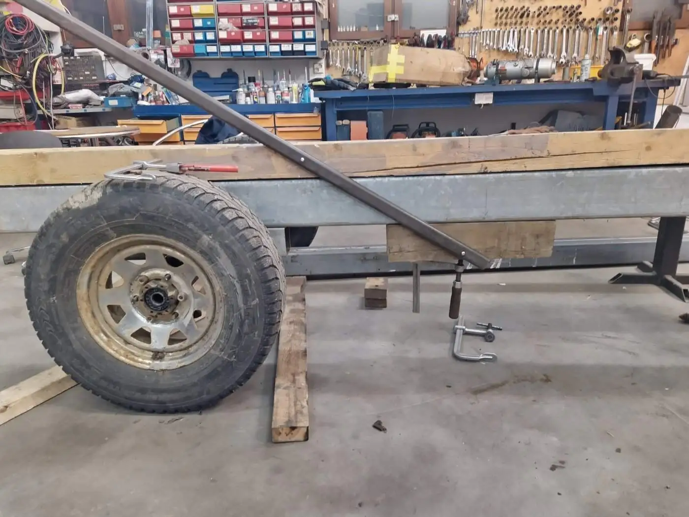

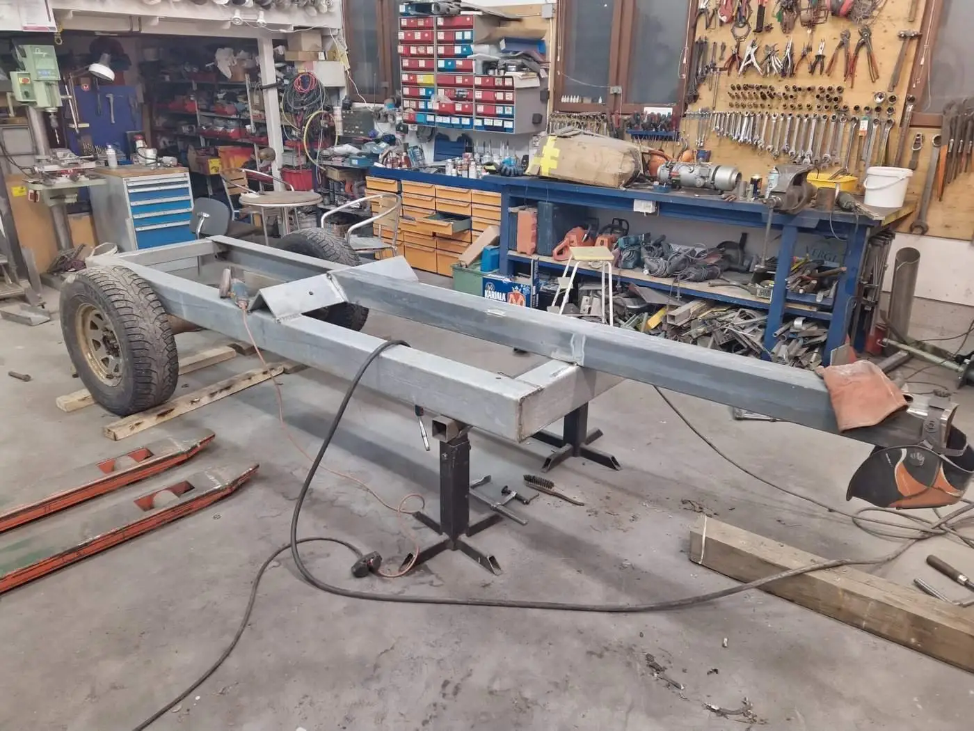

Sylinterin paikkaa haarukoitu kun mitat tiedossa. Tossa ala asennon kuvassa vinkat nivelpisteissä, jaksaakohan tuupata vai pitäskö varuiksi pudottaa alasilmä vähän rungon alle...

Pudota alemmas vaan. Käy rakenteiden päälle, jos vaikka jaksaisikin nostaa.
Tehdaskärryissä kippikulma lie siellä 45-55 ast .
Niin se taitaa olla. Konttasin 7 tonnin tuhtin alle mittailemaan, siinä on saman mittainen 580mm asennusmitan sylinteri ja korkeussuunnassa korvien väli tuhtissa 320mm. Tossa nyt sama 320mm kun pudottaa alasilmän noin 100mm rungon alle. Olis tollasta 150x150 tukevaa kulmarautaa poikkipalkiksi, sillon joutuu vähän ylöspäin tinkimään alasilmää, eiköhän se tuosta hahmotu...

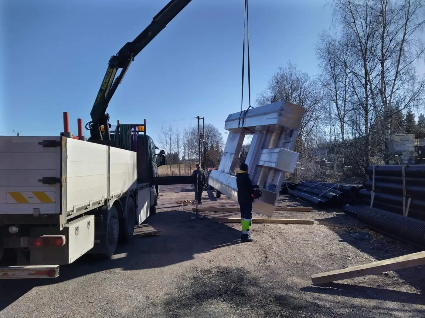

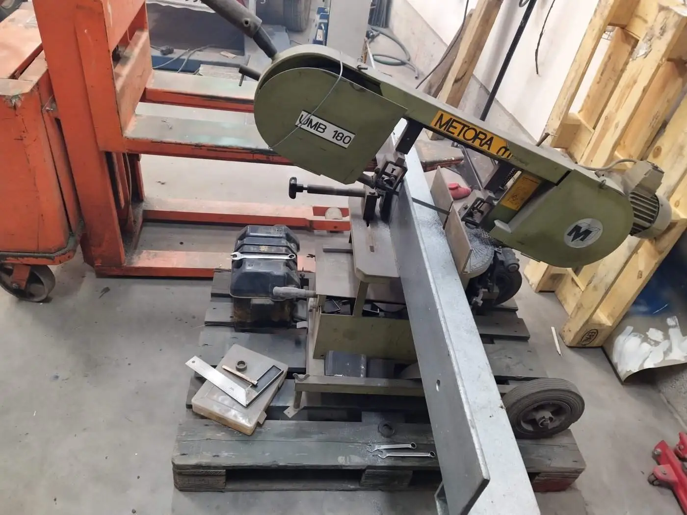

Tunkin paikka lukittu, katotaan mitä tuli sitten ku on tunkin asennus käsillä:eek: Lavan pellit tilattu ja rhs ja u profiilia. Jos vaikka joulupyhinä talliin tinaamaan... Käytin hetken aikaa vanhan vannesahan säätelyyn ja sehän alko sahaamaan suoraan! 150*150 kulmaraudan katkasussa Max millin heitto timpurin suorakulmalla, mukavampi sillä katkoa profiilit ja jiirit, ehtii lipitellä reilua evakkoa sen aikaa ku saha jurnuttaa:D

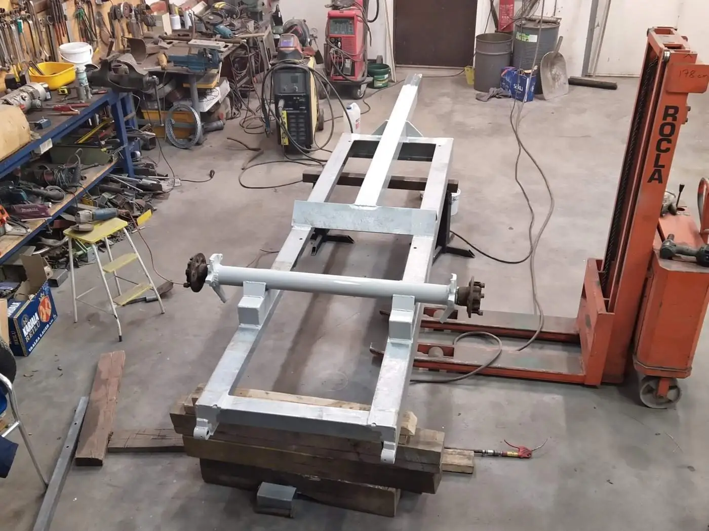

Runko oikein päin ja pyörillään. Pitää toivoa että jouluksi saisi lavavärkit kun olis aikaa askarrella. Saumoihin ja mustiin osiin rötväsin vähän maalia päälle, arvelin jättää rungon tuollaiseksi kun suurin osa kuitenkin ehjää sinkittyä pintaa. Jos ei nyt innostu vielä ruiskuttamaan yli koko härveliä. Vaatis vissiin vaan jonkun karhennuksen että maali pysyisi...

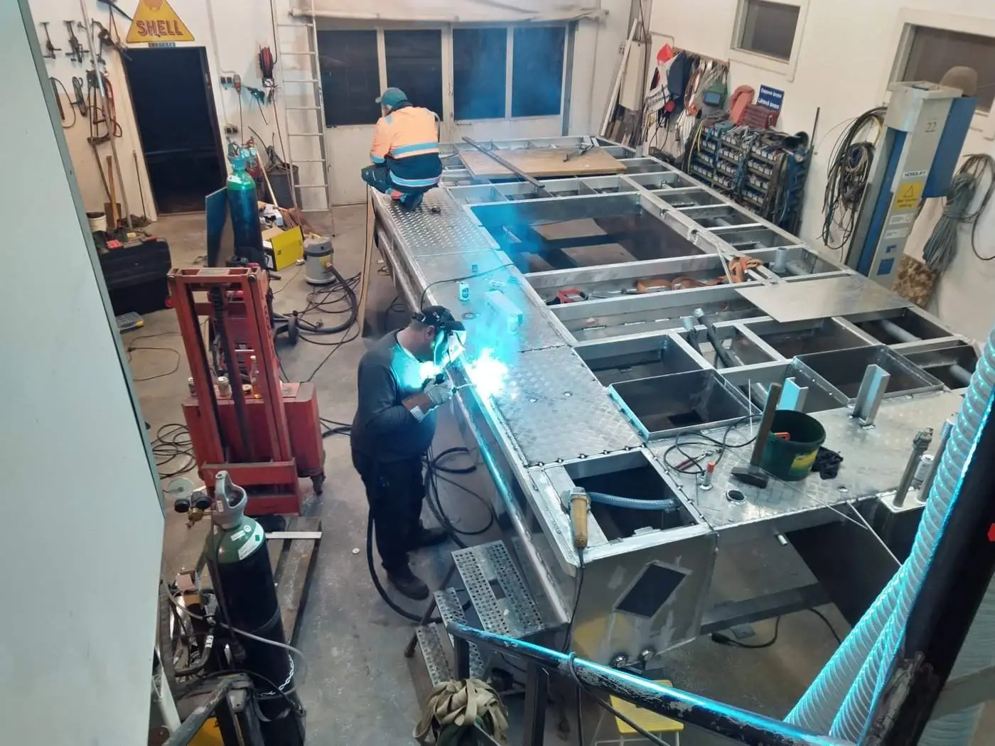

Kaverin kones, on se joku pulsaattorisynerkinen keksintö, en oo tarkemmin perehtynyt. Jostain lopettaneesta alupajasta osti. Alumiittiä tolla on pääasiassa on pilattu. Amatöörinkin on helppo lasketella luirua menemään kunhan joku osaa laittaa nappulat kohdilleen. Toisen ponttoonit päästelin harjotteluna tohon katamaraanin runkoon eikä oo uponnut toispuoleisesti:D ehkä tämäkin olis kuulunut vesikulkuneovopuolelle:D
