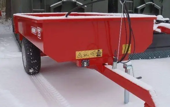

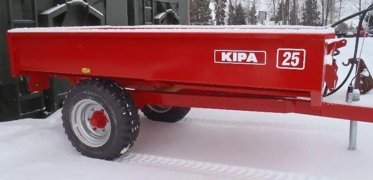

Meininki tehdä tuollanen pöllittyjen kuvien mukanen maansiirtokärryhenkinen ratkaisu kiinteillä laidoilla ja sisäpuoli sais olla ihan tasanen. Lavan pohjapellin reunat meinasin kanttauttaa 100mm 45 asteen kulmaan ja siitä laitapellillä ylöspäin. U-profiilia mietin itekkin että olis mukavampi peltiä vasten, laidan yläreuna olis kyllä kiva hitsata pellin reuna rhsn nurkkaan. Pitää suunnitella ja ottaa vaikka useampaa sorttia tavaraa.

Tekisin ja olen tehnytkin, nuo laitojen palkit U-profiilista, niin ei tule kahta pelliä päällitysten ruostetta väliin kerryttämään...
Tuola ku noita isompia romulavoja, siis siirtolavoja liki kahden metrin laidoilla katsellu, niin kyllä ne on RHSsää ne laitakehikot.....

Laitojen yläpalkki rhs-palkkia ja hitsaa laitapellin sen palkin alasisäkulmasta alkaen. Pystypalkit sitten uuta, jos haluaa vältellä päällekkäisiä peltejä, mutta liekö nuo päälkekkäisyydet kuinka suuri ongelma. Alakulmat on tulossa juuri niin kuin aioin ehdottaa :peukku:
