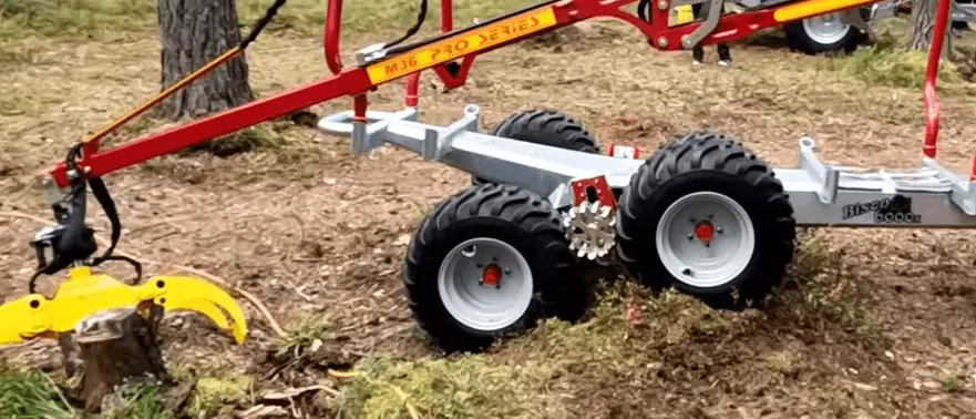

Kranmannilla on vetorulla telissä
Vetääkö rulla vai vetääkö vain yksi pyörä? Tohon myydään myös rautatelaa.
Tommosia vetorullia varmaan myydään ihan irtallaan, taitaa olla jotain jämerämpää metallia että ei väänny pienestä ja valmiiksi muotoiltu.
Yhden valmetin perässä oli mettäkärry jossa oli ropsonveto, silleen et sen sai hydesylkyillä liikutettua et onko veto päällä vai ei. Siellä oli siis ihan jonkun auton perä vetoakseleineen...
Oletettavasti rulla pysyy paikallaan ja renkaat vejetään sylintereillä kiinni rullaan tai työnnetään irti , sellasta rakennetta on muutamassa mekaanisesti vetävässä vaunussa.
