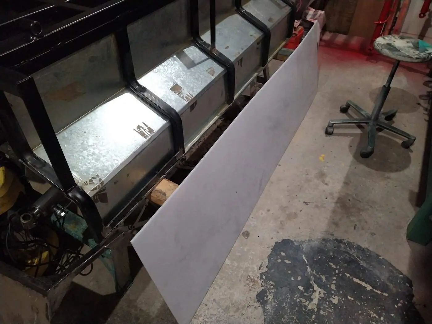

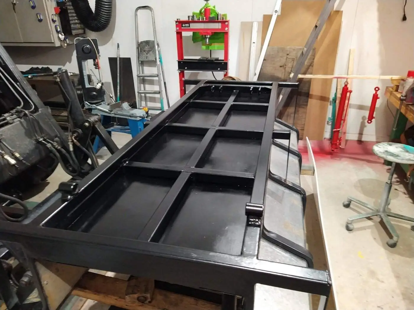

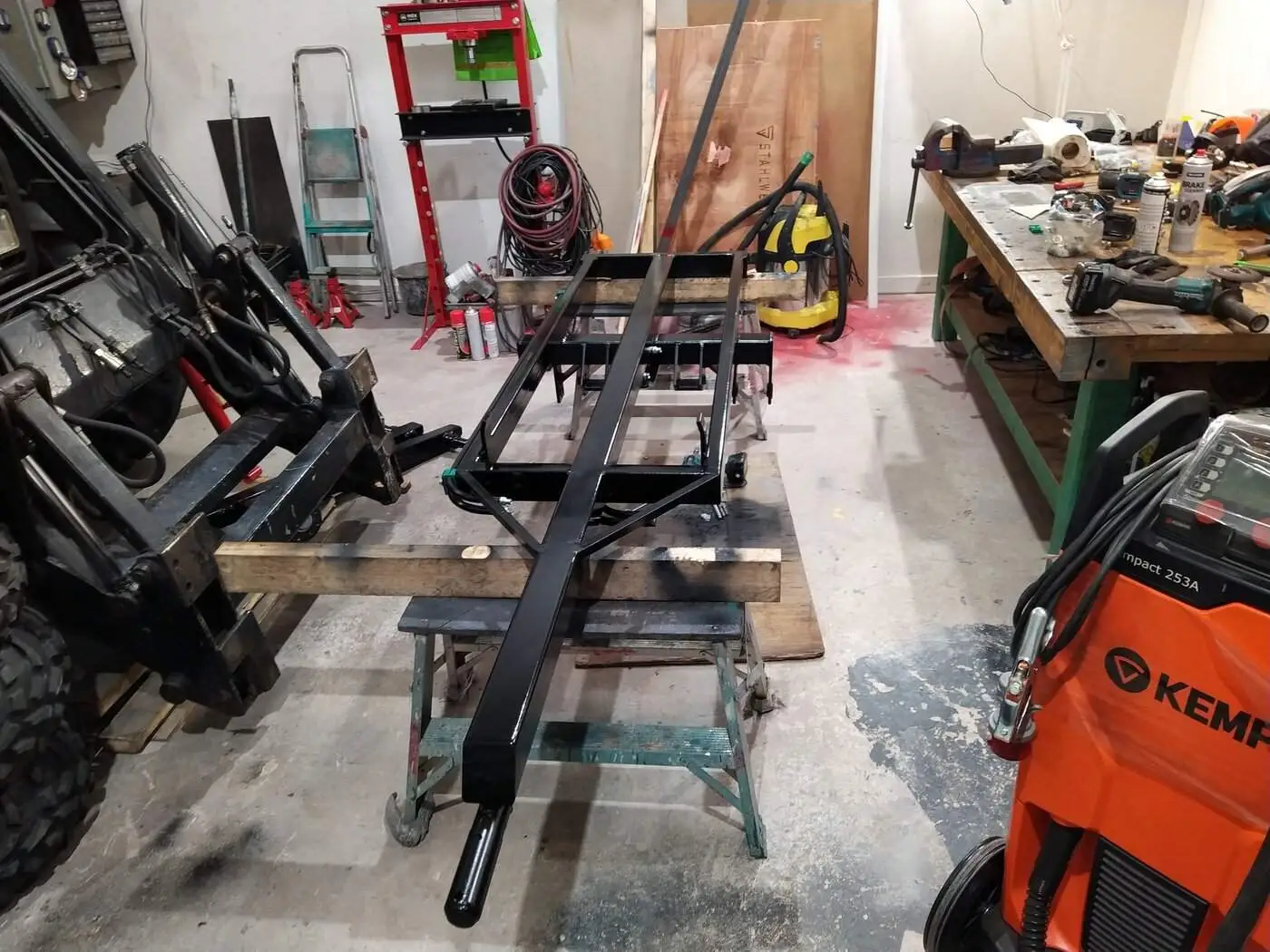

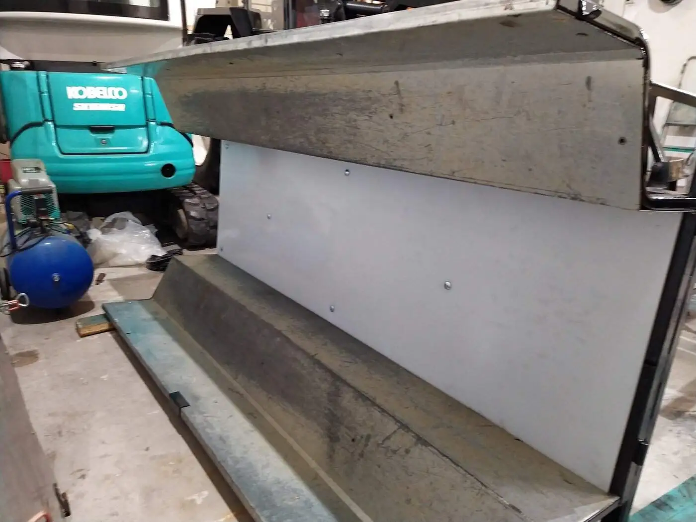

Näkymätöntä hommaa joululomalla tehty. Perälauta alkais olet maalia vaille, lavan alapohjan maalasi eilen, hydeputket väännetty ja lavan noston putket helpoin vetää emäputken alla kaikista vaarallisemmasta paikasta mutta menkööt. letkuliitoksille on suoja. Syltyt tölään punaisella. Tänään hain lavan pohjaan 6mm polyeteeni pe300 levyn, on luikas ja ei ruostu.
IMG_20220107_185942.webp IMG_20220107_185931.webp IMG_20220107_185911.webp IMG_20220107_185923.webp
Polyeteenilevy lavan pohjaan että luistaa ja ala runko ruiskulla maalattu. Letkuja odotellessa että pääsis koneikkoo passaamaan paikalleen sen laatikon avulla. Kasata lava ja alarunko yhteen jahka maalit kovettuis himpun lisää.

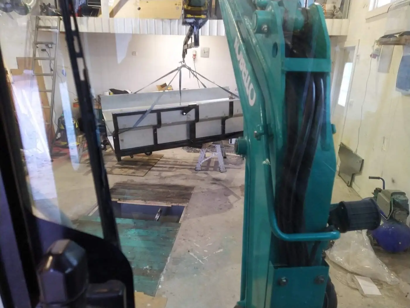

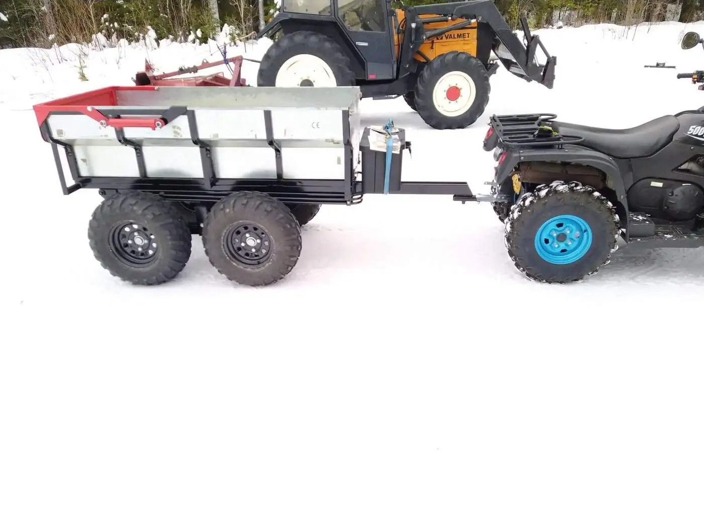

Kärryn kasaus ja eka koeveto. Hytikka arvootus ku ei tuu ne letkut.
Rahaa on menny ilman tuota peltikuuppaa 10 tarkkuudella 2000€, voi olla jo ylitte. Rauta näemmä maksaa. Kuupasta maksoin 320€ 4v sitten. Akku vielä uupuu ja johtoa.

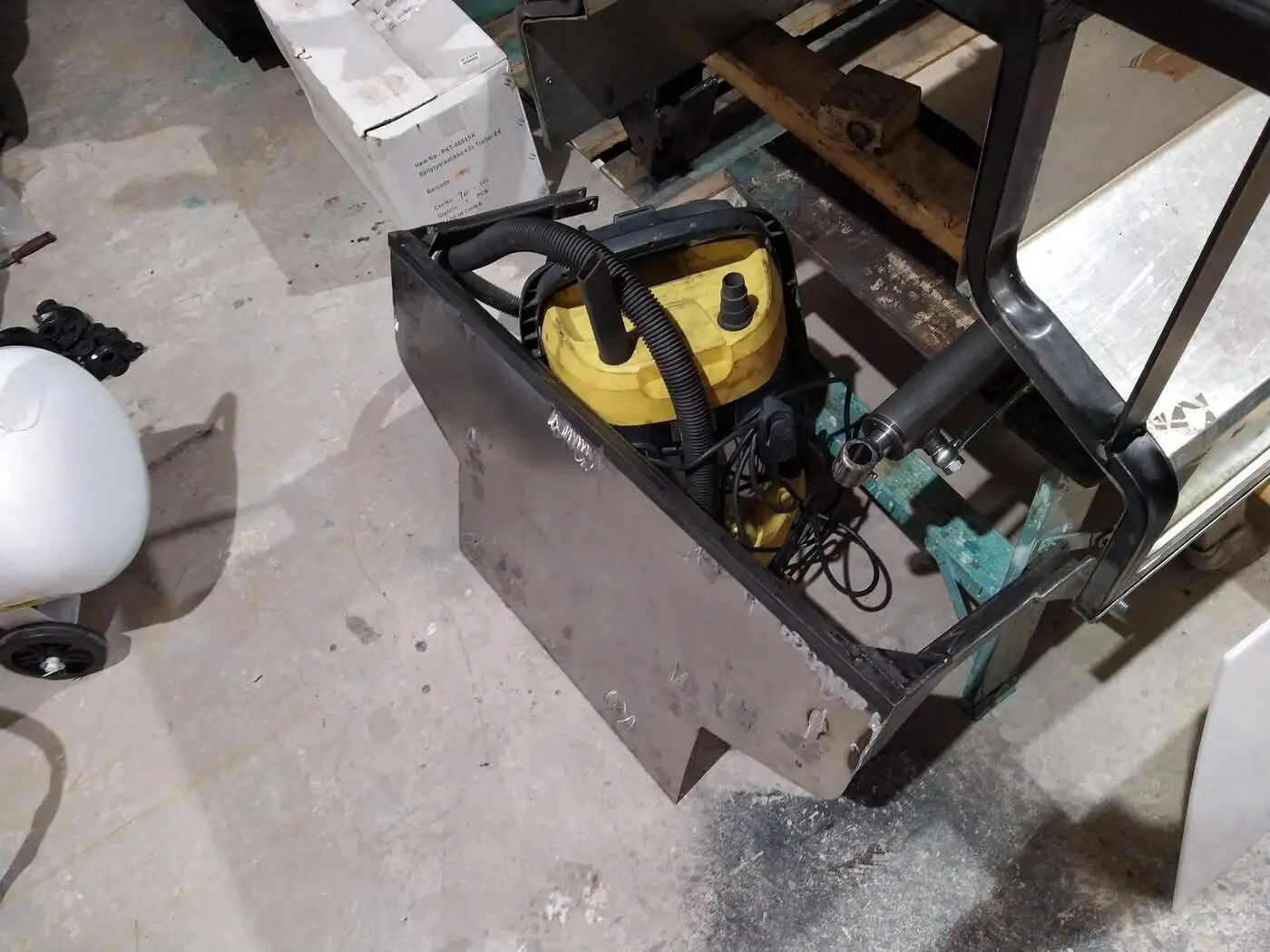

Vielä väsäsin tuon koneikko kopan kiinni aisaan ja tukijalan kiinnikkeen hitsuuttelin aisaan kiinni/tai no 5mm latan johon M12 pultille kierteet. Aisa täytyy maalata ruiskulla keväällä uudestaan. Letkutkin odottaa nyt postissa. Kuvasta ei niin hahmota mutta suht kookas tuli tuosta. En oo mitannu mutta saattaa olla jo 1.5m korkeakin. Pyörät on sen verta isot.
Täytyy muistaa lotto laittaa en viikoksi että saa sen Soliksen käydä hakee kun tuohan on aika passeli sen perään mökille. Ohittaa koneikon siinä käytössä.

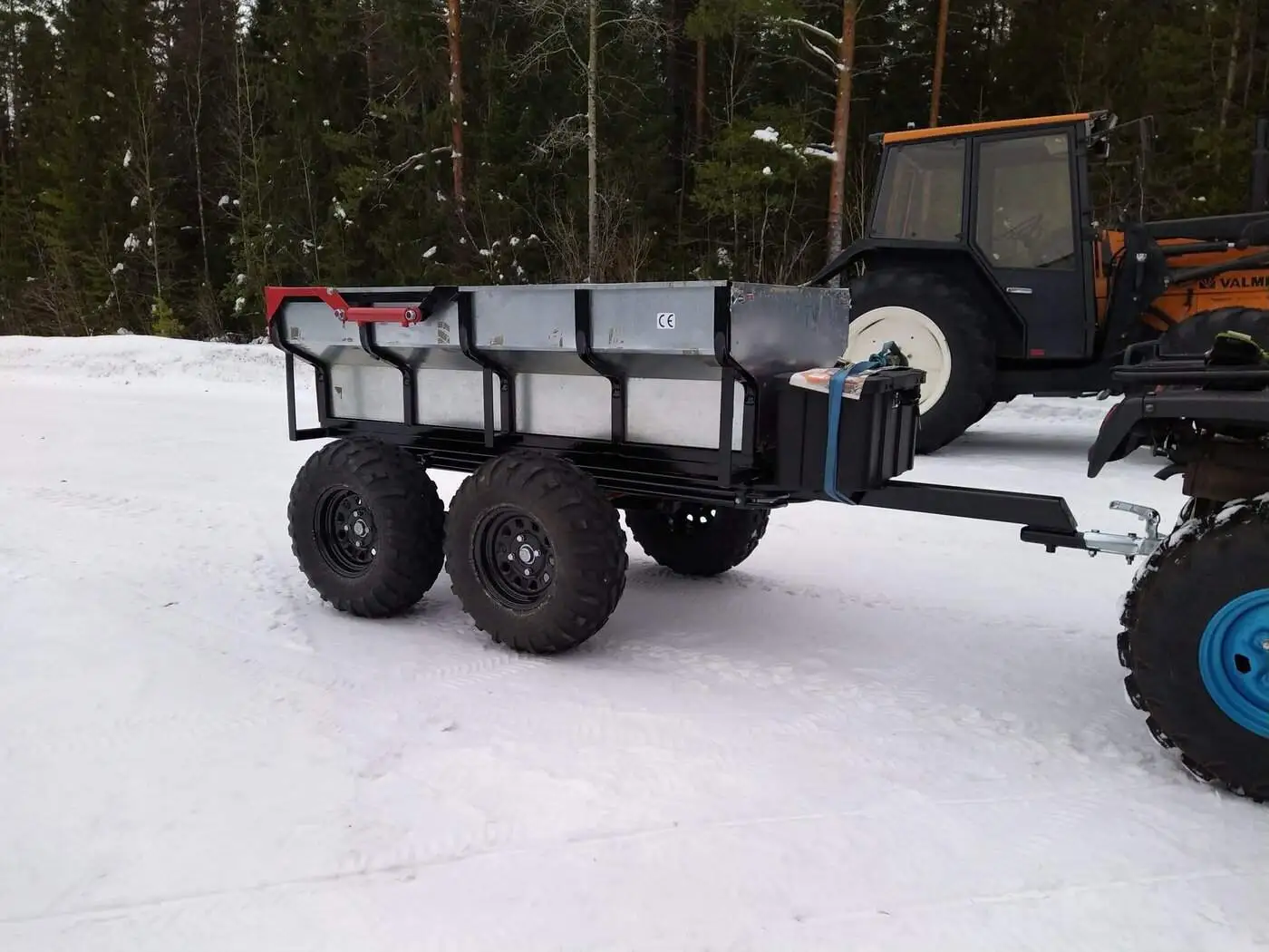

Kaatumisongelma selviää sit mökillä viimeistään. Se on selvää että rinteessä ei pidä ihan poikittais asennossa alkaa kippaa kuuppaa, kaatuu varmana. On tuolla myös leveyttä ja leveät pyörät. Tosin ei mökilläkään rinnetta kovin pahasti ole. Mutta kummiskin siinä on CE merkki jo valmiina.
Mutta toi toimiiko hytikkakippaus.... jääkökuolleeseen kulmaan syltyt...onko koneikko toimiva. Reilun viikon sisään saada ne letkut kiinni ja öölit sisään.

On pirun korkean näköinen. Toivottavasti ei sairasta kaatumatautia.
melkeen toivoo että kaatuu ja menee tuhannen mutkalle että päästään seuraamaan versio2.0 kehitystä. Ei vaan, toivottavasti pysy pystyssä ja läjässä että saadaan käyttökokemuksiakin nähtäville.
