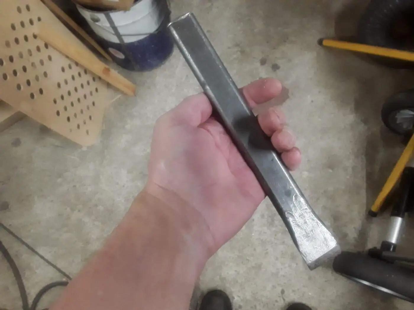

Näytä liitetiedosto 87117
On mulla tommonen "taltta". Tåmä kapistus tuli valmetin mukana, löyty kytkimen päältä/akun alta.
Eli tuon vedän teräväksi ja lyön holkin kylkeen ylä/ala viistoon niin että ulkohalkaisija teoreettisesti venähtää.
Juu siihen vaan suoraan akselia kohti kunnon urat.
