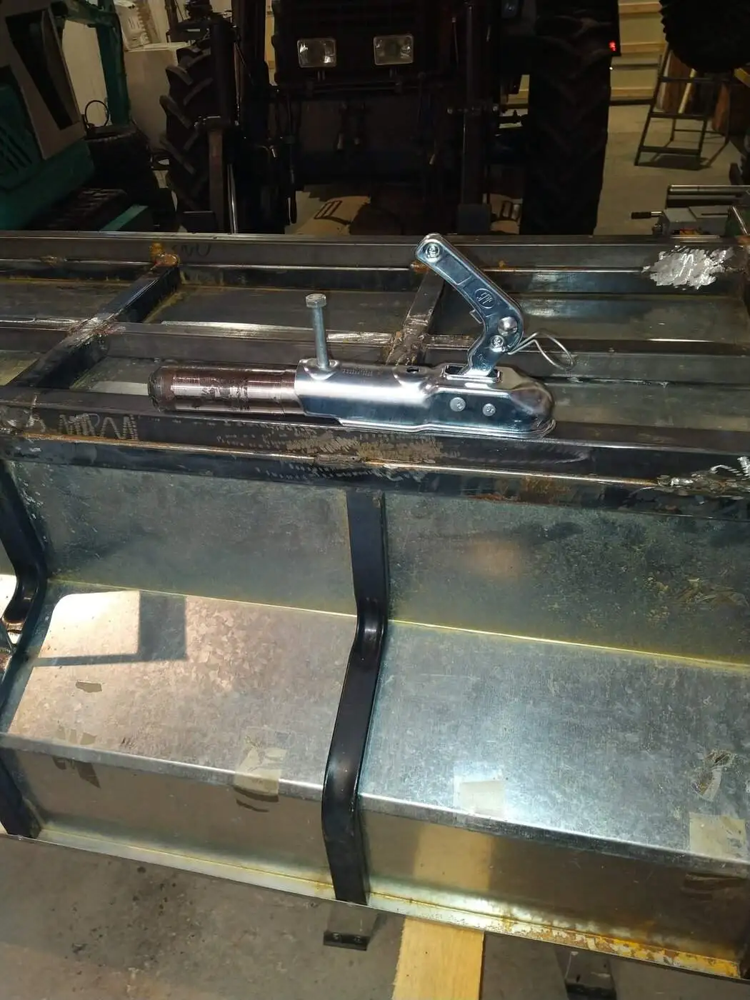

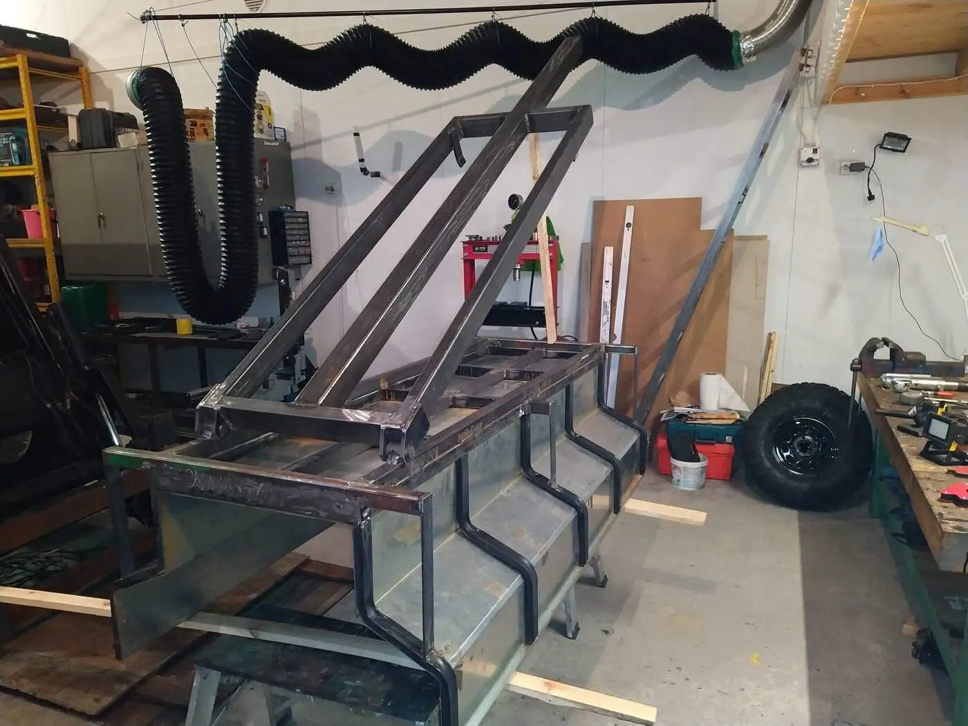

Alarungon saanu läjään (pystyssä ylöspäin nyt hitsuuta varten) ja saranointia viikon kasannut ja sorvannut. Kemppi sulkeisia jatkaa saranan ja lavaohjureiden kanssa nyt. Myös pyörivää vetopäätä sorvannut ulkotappi ja sisätappi. Se on vielä vähän kesken.
Lavan rungossa kun aikalailla elämän ensimmäisiä miggi saumoja niin kauheen näköistä. Pitää hioo. Pikkasen alkanut oppia et alarungossa alkaa sinnepäin saumaa.
Ja tuli tekovittu. Kuupan saranaholkit kurahti liikaa hitsuussa ja ei saa tappeja pieksettyä irti. Liian jetit holkit sorvasin.
Voishan sitä koettaa. Tapit on 355 ta 25mm vahvuus. Ei oo kobolttiterää kuin 12mm saakka, ellei käy hakee isompaa. Käsikoneella kova homma tavan hss terällä kairata. Kutisko tuo jos sais porattua reikää tappiin tota -50C kylmäspräytä surruuttas sinnne jos sitä spräytä on vielä, sitäkin voi koettaa.
Kokeiltiin vuelä niin että muija piteli lyöntituurnaa pihdeillä ja kaksin käsin 3kgmoskalla pieksin. Eivät inahda. Alkavat päistään levitä noi tapit ja kirii entisestään kiinni.
Nämähän vastoinkäymiset kuuluu lajiin.
Tai ostaisko sen pikkutohon ja vetäis punahehkuu holkin, toki voin hitsata kun tod näk pitää leikkoo ne saranaholkit pois ja sorvata uudet.
Jos on kohtuu ohkaiset nuo holkit, vois koittaa venyttää niitä lyömällä raudan meistaamiseen tarkoitetulla meistillä pituus suuntaan uria, jolloin kehämitta pisenee ja puristus tappiin löystyy. Tosin voi joutua tekeen uudet holkit.
Mitähän ne holkit oli, ainesputkesta tein. Joku 5-6mm seinämä oiskohan. Tais turvota tapit ku pieksin niitä tovin.
