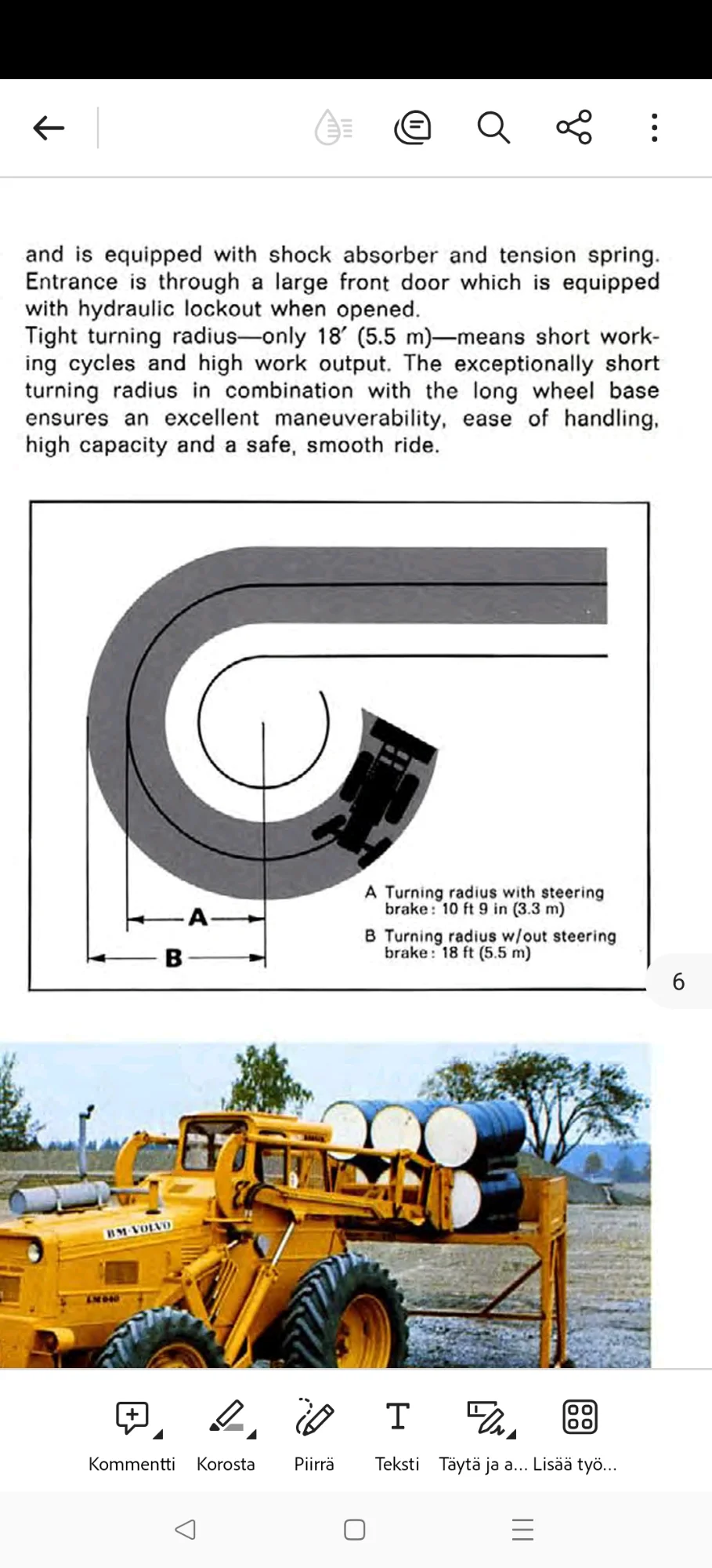

Joku takaperinvolvo tai vastaava pyöräkuormain lienee pois suljettu vaihtoehto. Niitä on välillä ihan ykköstonneilla. Siis joku tämän tapainen.

Olen aika vahvasti eri mieltä, ainakin nelipyttyisenä on ihan näppärä kapistus.
Ja sitä tukee myös tehtaan sanoma 5,6m kääntösäde.
(Ja ohjausjarrukinhan niistä löytyy..)

Huom kääntösäde eli kääntöympyrä n 11m
Edit, ja tuo säde on varmaankin mitattu sisäreunasta eli ympyrän vaatimaan tilaan saa lisätä vielä koneen leveys x2 eli reilut 5 metriä
