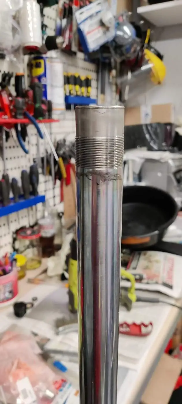

Keulan purkua ja pumppuihin sisuskalujen vaihtoa.
Hyvin alaosat lähtivät irti, kun lämpöä antoi riittävästi.
Ylemmät on vakiot ja alemmat öhlinsin.
Kuvista puuttuu ne pienet jouset mitkä tulee noiden tankojen pohjalle.
Vasemmassa putkessa ollut öljy oli lähes kokonaan kirkkaan punaista ja kuin olis vasta laitettu. Oikean putken öljyssä oli harmaata metallista väriä aika paljon.
Onko muilla ollut ihan sama homma?

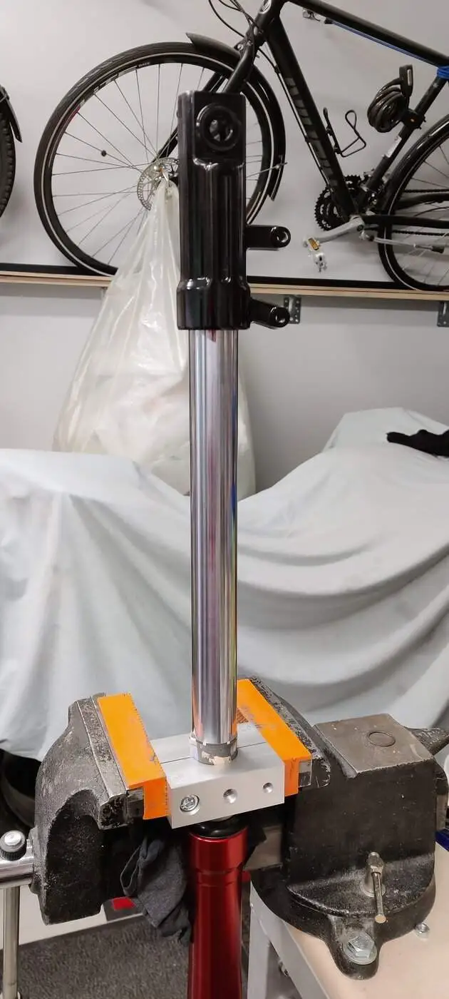

Tuossa öhlinsin setissä tulee 5 ja 6 nm/mm jouset. Ohjeen mukaan toiset on alle 80kg kuskille ja toiset yli 80kg.
Itsellä painoa noin 70kg + ajokamat.
Hieman arvoin, että kummat laitan, mutta kokeilen ensin 5nm jousia.

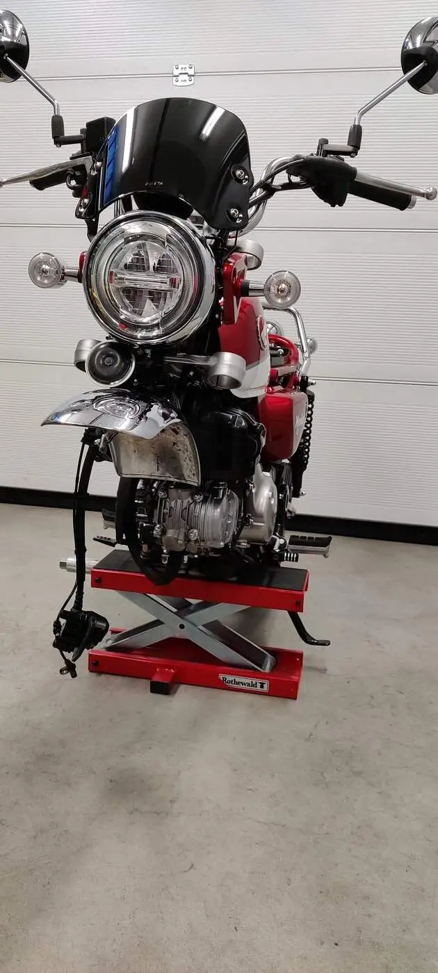

Molemmat putket purin ja toisen kerkesin kasata ilman öljyjä, kun saunaan piti joutua.
Molemmat putket kasassa ja paikallaan.
Paikallaan etujarrua vasten pumppailessa vaikuttais ensituntumalta jousivalinta oikealta.
Yllättävän jämäkkä tuli noillakin 5nm/mm jousilla, niin on hyvä kokeilla miltä ne ajossa tuntuu.
Alkuperäiseen verrattuna vaikuttaa tosi hyvältä.
Paikallaan vaikka miten kovasti keulaa pumppailee jarrulla, niin oletettuun max joustoon jää vielä 5 cm varaa. Oletus siksi, että ei se pölysuoja niihin alapään alumiinisiin kääkäleisiin ihan osu, kun jousitus pohjaa.
Aika paljon tuohon jäykkyyteen ja tuntumaan vaikuttaa, kun keulassa on nyt myös puristusvaimennus.
Aikaisemmin oli vain paluuvaimennus ja muutaman kerran pääsi jostain heitosta tai montusta pohjaamaan ihan kunnolla. Vaikka paljoa ei viime syksynä kerennyt ajella.
