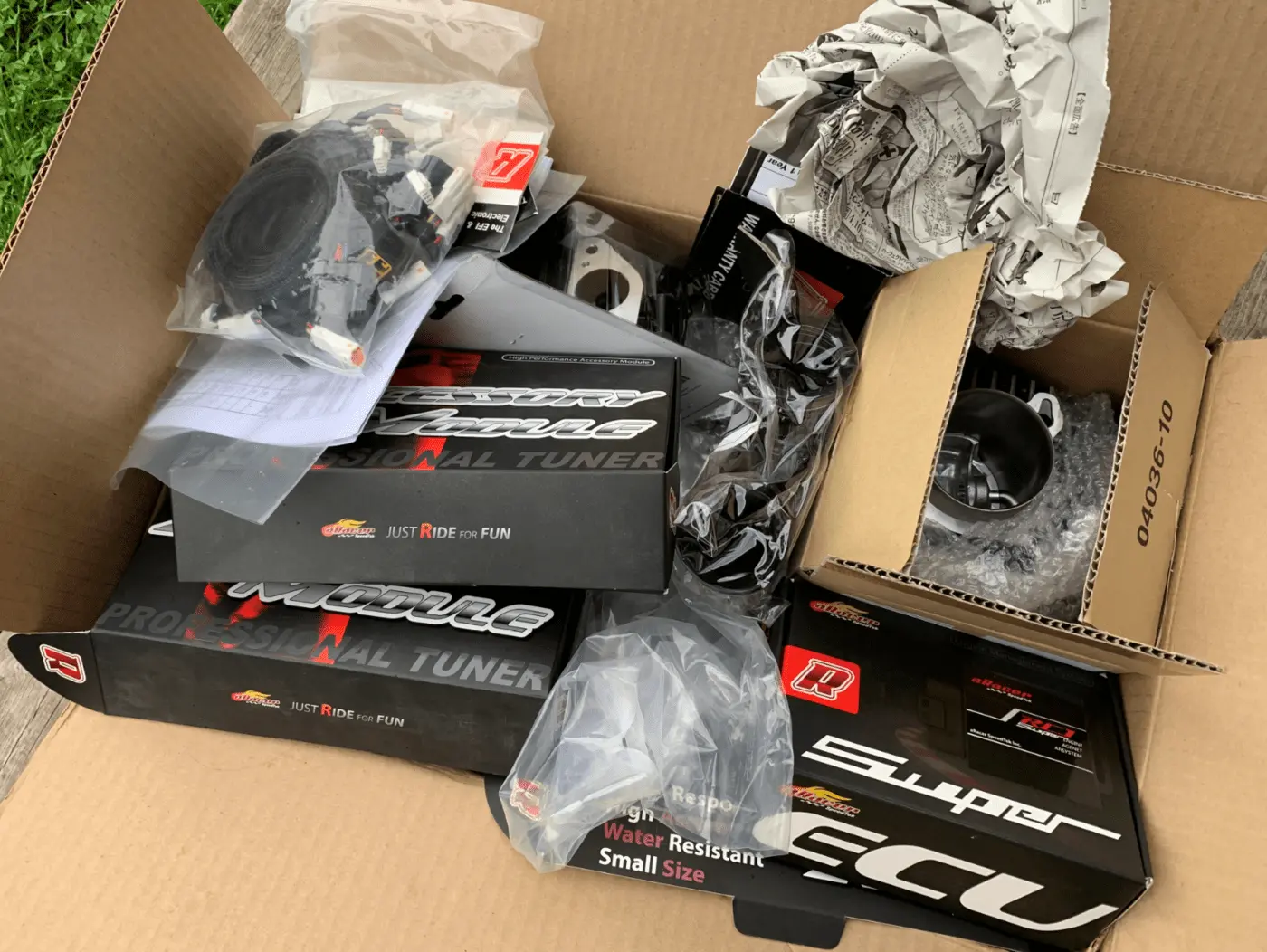

Ja jos lopetetaan em. joululauluteema sitten tähän. Lelupaketti tuli tänään, tämä siis viriosaerä numero 2 (eka oli pakoputki). Erittäin paljon positiivista palautetta on jo nyt kerrottavana, mutta mukaan mahtuu myös negatiivisempiakin asioita. Negatiivisista päällimmäisenä lienee imusarja ja kaasuläppä, jotka tulevat nauttimaan dremeliä ennen kansalaisluottamusta. Tuon hintaisilta osilta ei ihan moista toivoisi.

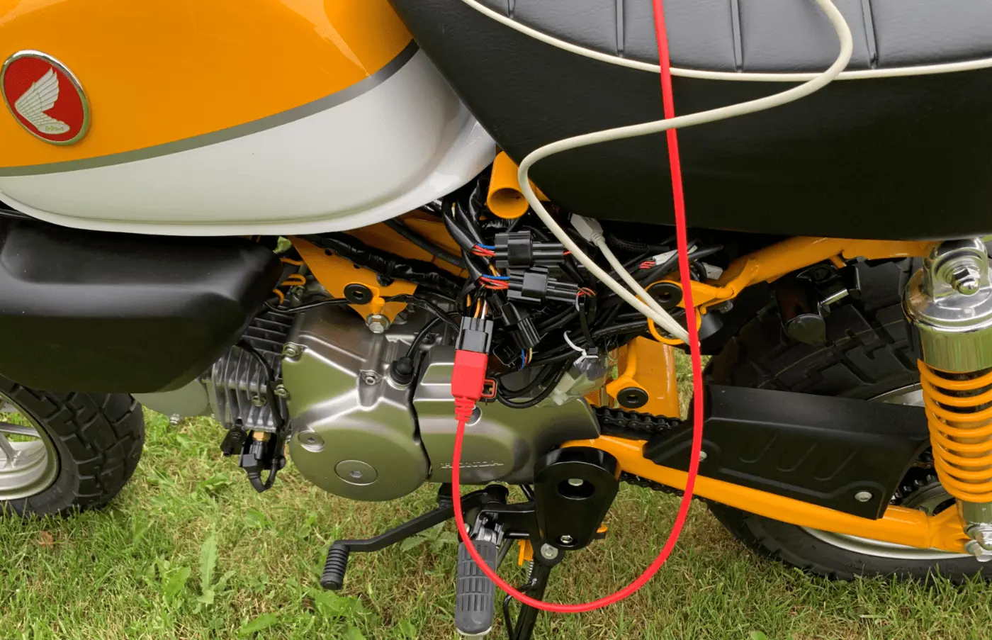

Ecu pitäisi/piti olla bolt on alkuperäiselle paikalle. Joo, ehkä niissä maissa missä ABS etujarru ei ole pakollinen. Tuossa Suomi-kulkineessahan on ABS painepumppu tiellä ja ecu:n lisälaitteiden johto on parisen senttiä tarpeettoman lyhyt. Nyt mulla on akku irti kannakkeestaan kun en ecua saanut tarpeeksi syvälle. Tämän parissa pitää jatkaa kun uutuudenviehätys on hävinnyt tai motti paskottu huonoilla kartoilla. Nyt tuo koko ecu lisälaitteineen on nopeasti vaan niputettu paikoilleen:
Kaikki mahtuu helposti Monkey-sivupaneelin taakse, etenkin kun tuota nippua saa vielä siivottua. Ecu:lta tulee kuvan tapauksessa neljän kaapelin splitteri (nuo isot mustat liittimet), joissa on moduuleita liitettynä kiinni. Punainen piuha on usb-kaapeli kannettavaa varten (yksi moduuli siis tuokin) ja harmaa usb-kaapeli menee datankeruu-boksiin. Nämä piuhat ovat kuvassa paikoillaan vain demo-syistä, niitä ei ajossa tarvi.
