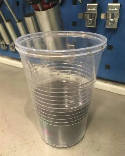

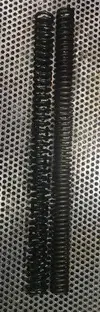

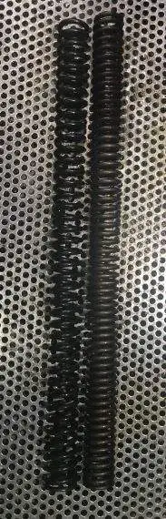

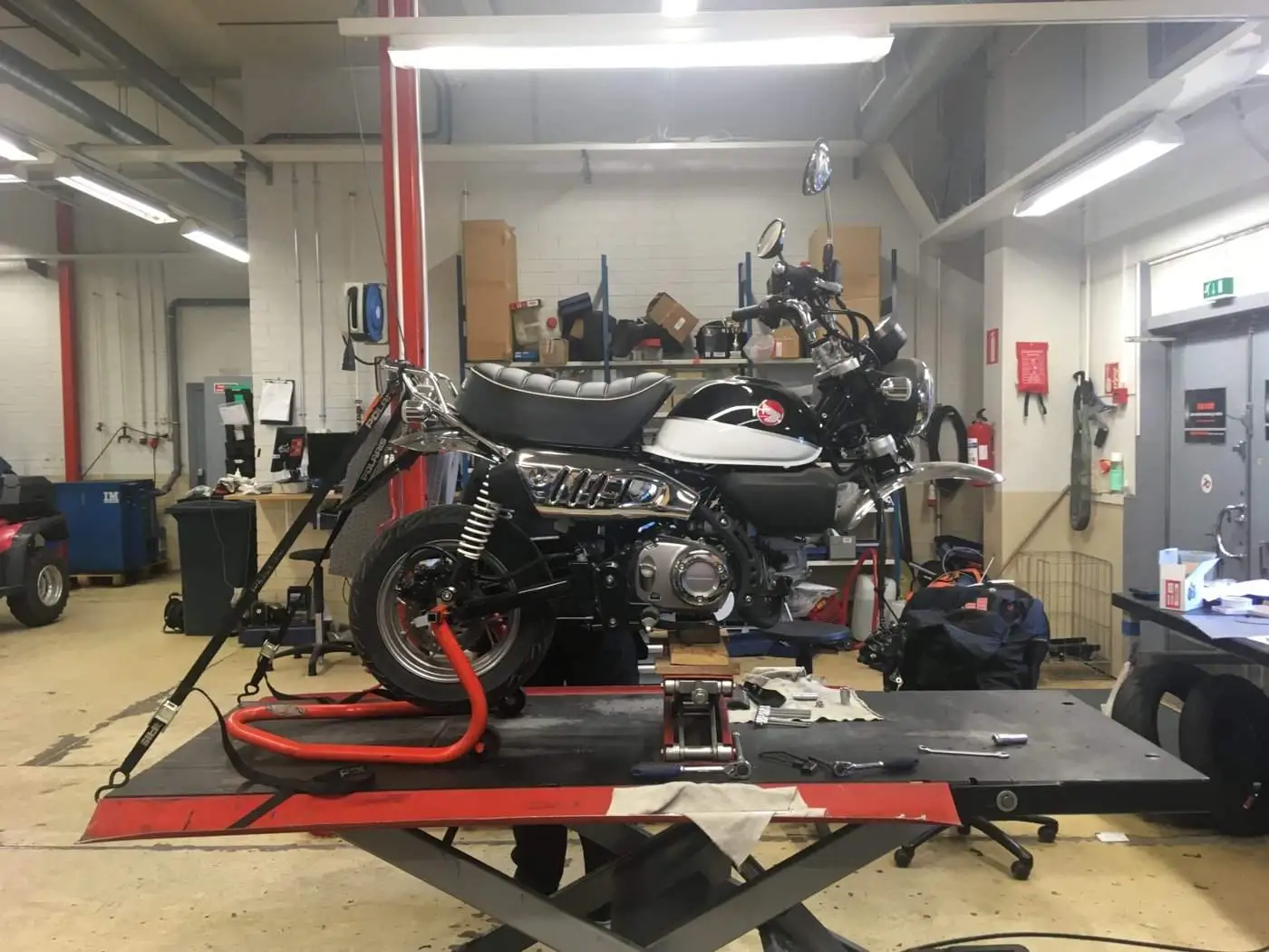

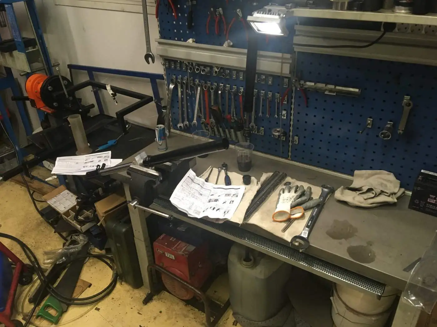

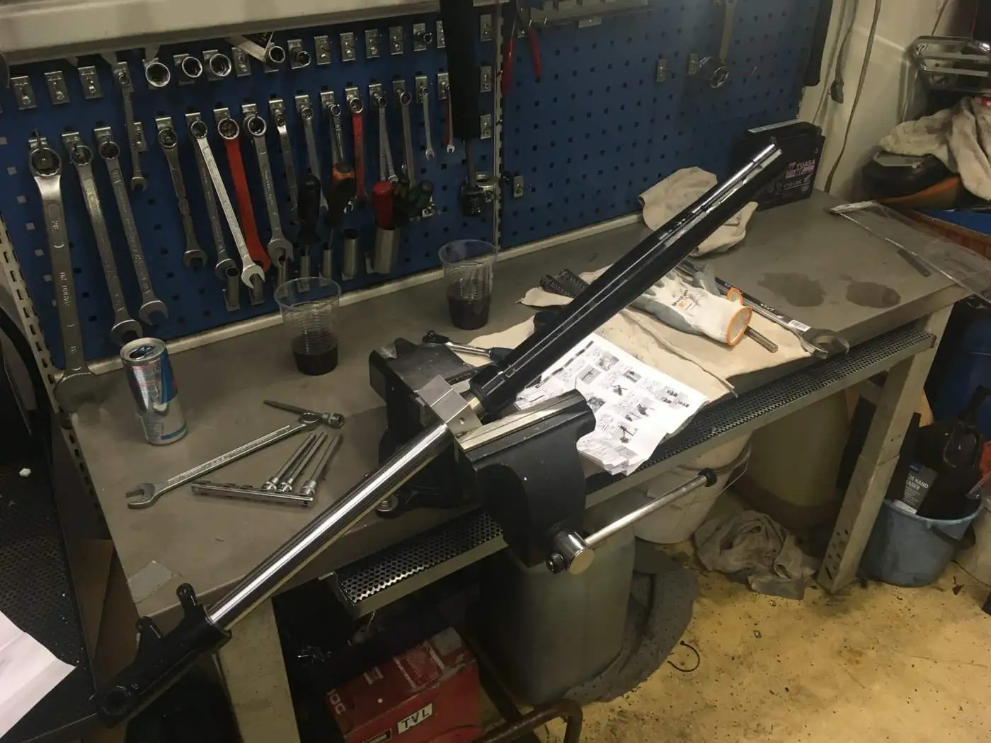

Tuli nyt vihdoin omaan peliin myös Kitacon 6.5N jouset ja 10w öljyt laiteltua. Yksi kuski 72kg ja toinen 94kg, huomattava parannus tuohon alkuperäiseen huomattavissa. Seuraavaksi varmaan takapään esijäykkyyttä ripaus kireämmälle vielä ja avot.
Per pumppu 2dl meni öljyä (16,5mm öljypinta) ja isoin savotta oli varmaan tuossa vanhan kierrelukitteen putsaamisessa :rolleyes: Heitin kasaan ilman kierrelukitetta tuon alapään "kengän". Vanha 2300km ajettu öljy oli toisessa putkessa jo huomattavasti päässyt likaantumaan, eli kenties ihan tervetullut sisäänajohuolto.
Hitaasti kunnon työkaluila tehtynä meni reipas tunti, irtopumppuihin tuon toimenpiteen tekee tunnissa, ellei jopa nopeammin.
Ps. koulutuin samalla toisen jampan tekemään tämän toimenpiteen ja hän tekee tarvittaessa pk seudulla näitä jousien ja öljyjen vaihtoja. Kitacon erikoistyökalun keulan purkamiseen jätin myös hänelle.

Yllättävän helppo homma tuo oli. Tein itse myös tuttavalle saman työn irtopumppuihin, aikaa niihin meni n. puoli tuntia.
Itse laitoin muodon vuoksi mietoa kierrelukitetta niihin alaosiin. Eihän ne kyllä pääse pyörimään mitenkään auki paikallaan ollessaan.

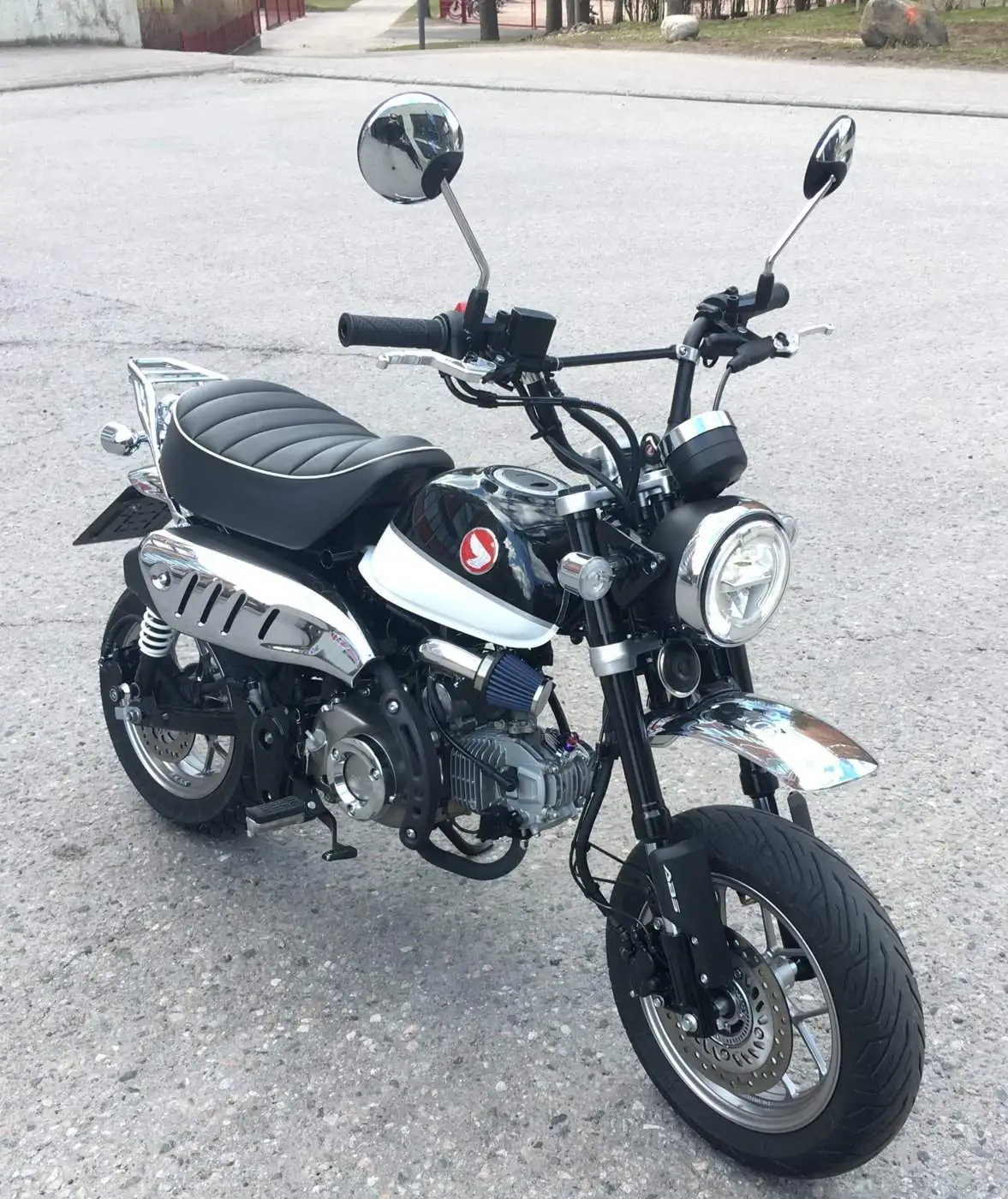

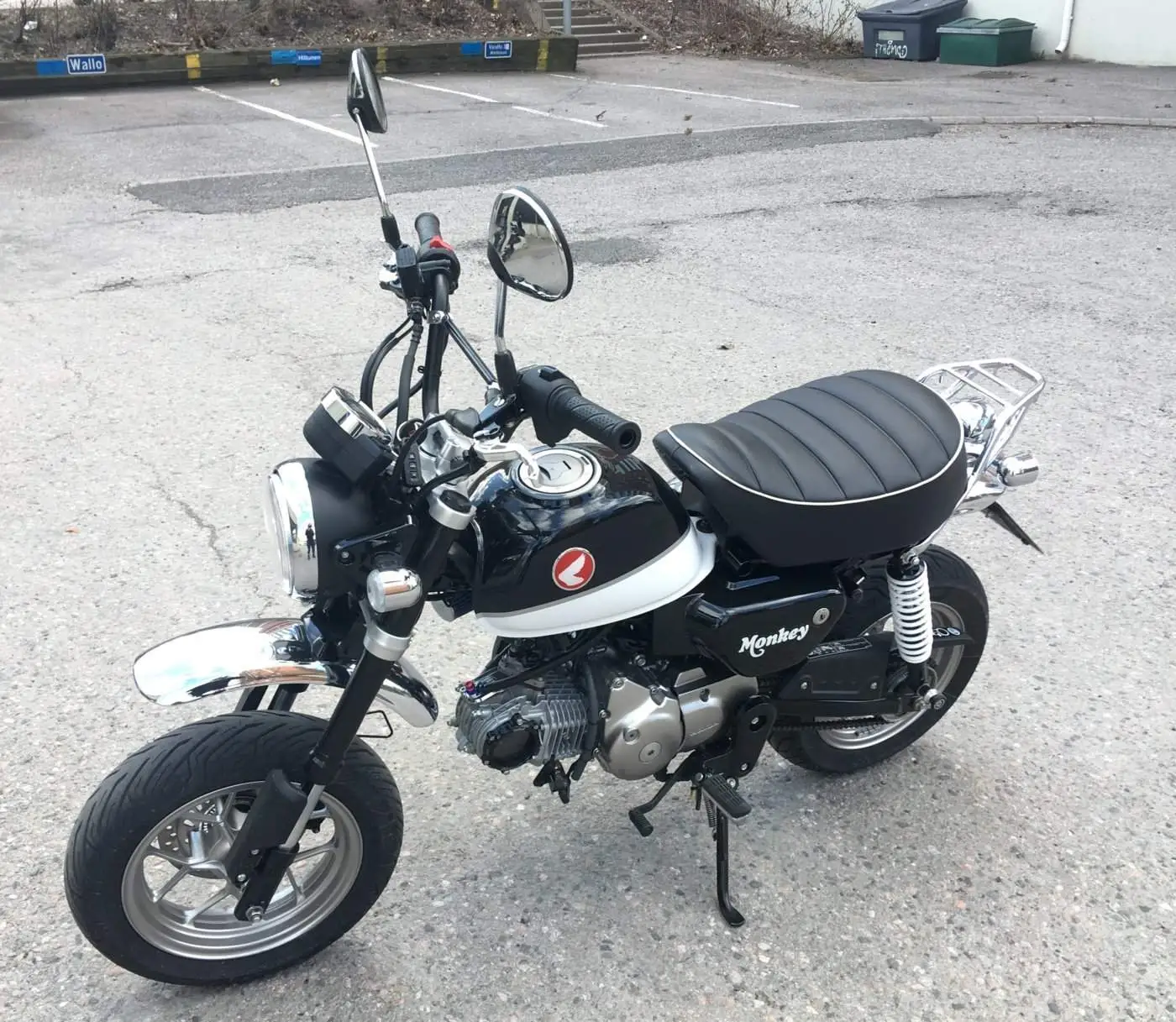

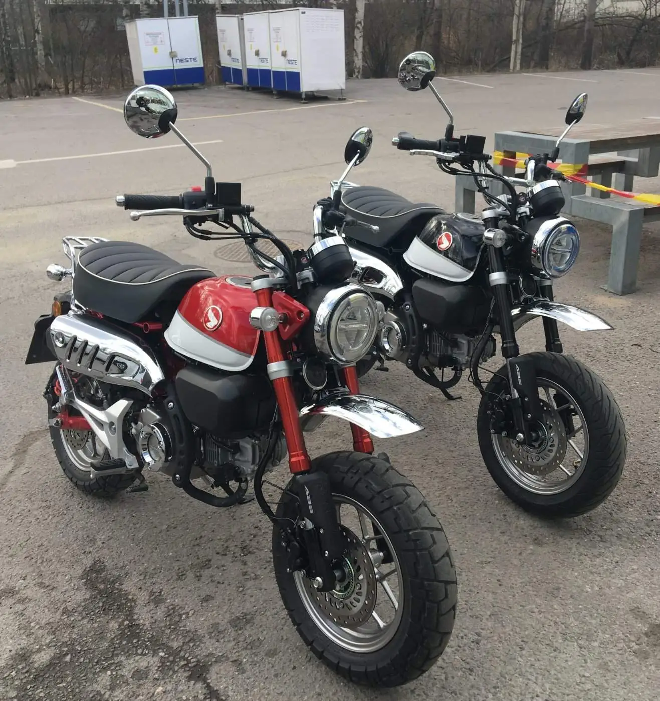

Pyynnöstä käytin omaa peliä keulamuokkausten koekaniinina ja samalla n. 35km lenkki tuli heitettyä. Hauskaa oli vaikka liian vähän vaatetta olikin päällä.. :rolleyes:
Tuo keltainen on tusina-perusväri. Oma tossu-monkey on musta-punainen ja siksi nuo erikoisvärit puhuttelee. Ja sitten kaksi erikoisväriä rinnakkain...
Molemmissa sentään/yllättäen Takegawan putki.
Allekirjoittanut kyllä suosii tuota keltaista enemmän, mutta toinen osakas välttämättä halusi mustan.. Ehkä joskus tuollaisen keltaisen ampiaisen itselleni myös hommaan.. :rolleyes:

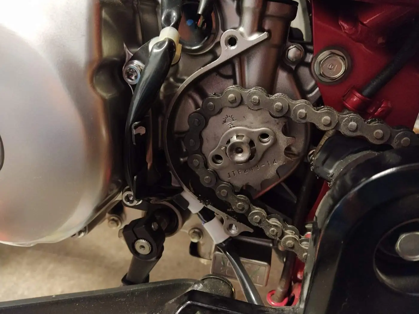

Nyt on 14-piikkinen eturatas asenneltu. Jaksaa kivasti mennä 85-90 gps:sään tasaisella kevyessä vastatuulessa.1-vaihde on nyt mukavan lyhyt ja varsinkin liikkeellelähdöissä sitä osaa arvostaa. Nelosella jaksaa myös paremmin kulkea korkeammista kierroksista johtuen. Abs-valokaan ei ole ajossa valitellut (Renkaat Michelin Citygrip 2) suosittelen kyllä lämpimästi :tosicool:

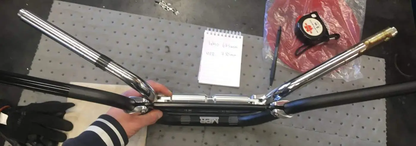

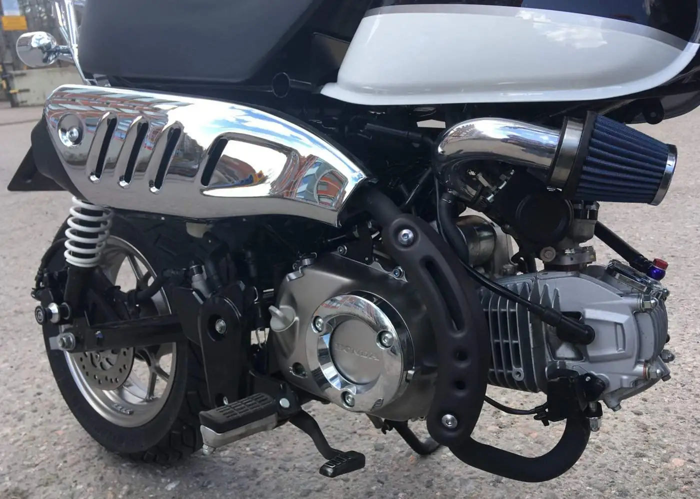

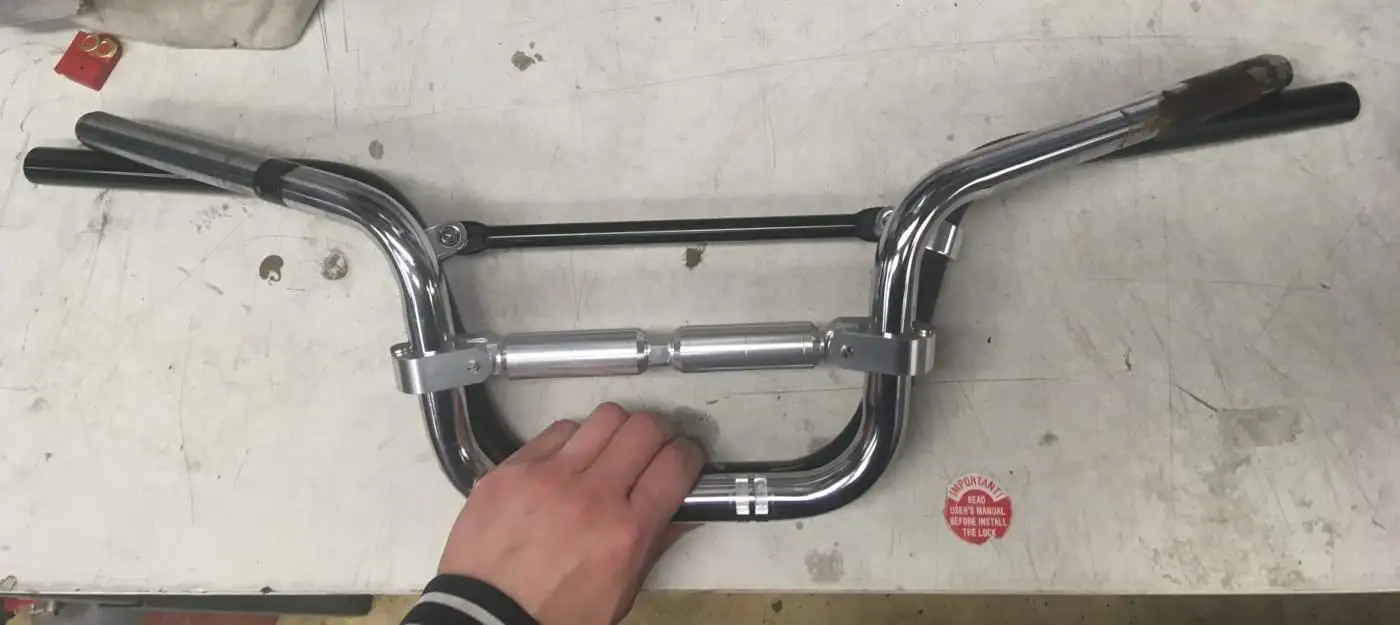

Tänään tuli jumpattua ameriikoista saapunut Chimeran ilmanottokitti, Moposportista napattu MPR:n tanko, uusi seiska-arvon (NGK CPR7EA-9 / 31917-KPH-901 <- Hondan varaosanumero) tulppa ja lisähuohottimen letkun päälle käärin sidontaspiraalia koska vaalea letku vähän tuota konetilan kokonaisuutta olis rumentanut (:
Lyhyt yhteenveto :
- Grippiliimaa saatanasti vasemmassa tupissa, paineilma välttämätönta ja suositeltavaa irroituksen yhteydessä
- Kahvarunkojen (katkaisijoiden) kohdistusnännit viilattava pois tai porattava uudet kolot tankoon (itse viilasin dremelillä pois)
- MPR:n tanko erinomainen taivutuksen ja korkeuden puolesta. Vakiotanko 675mm leveä ja tuo MPR:n tanko 750mm, vaijerien pituus riittää hyvin
- Kaasukahvanrungon kiinnityspisteen alueelle heitin jesaria 1,5 kierrosta jotta kahvan sai napakasti kiinnitettyä tuohon uuteen tankoon. Vakiona tuo kaasukahvaruko elää muutenkin hieman tangossa kun sitä heiluttelee.
- Chimeran ilmanottokitti suhteellisen iisi asennettava. Vakioputsarin kaulan pannan kiinnitysruuvi saattaa olla erittäin tiukalla, oikealla PH 2 ristipäällä lähti oma moitteitta pois. Heitin Twinairin aerosoli putsariöljyä pienen kerroksen tuohon putsariin vielä just in case. Ajon jälkeen purkaessa yllätyin kuinka paljon lämpöä tuo vakiokotelo ottaa itseensä pytyn yläpuolella.

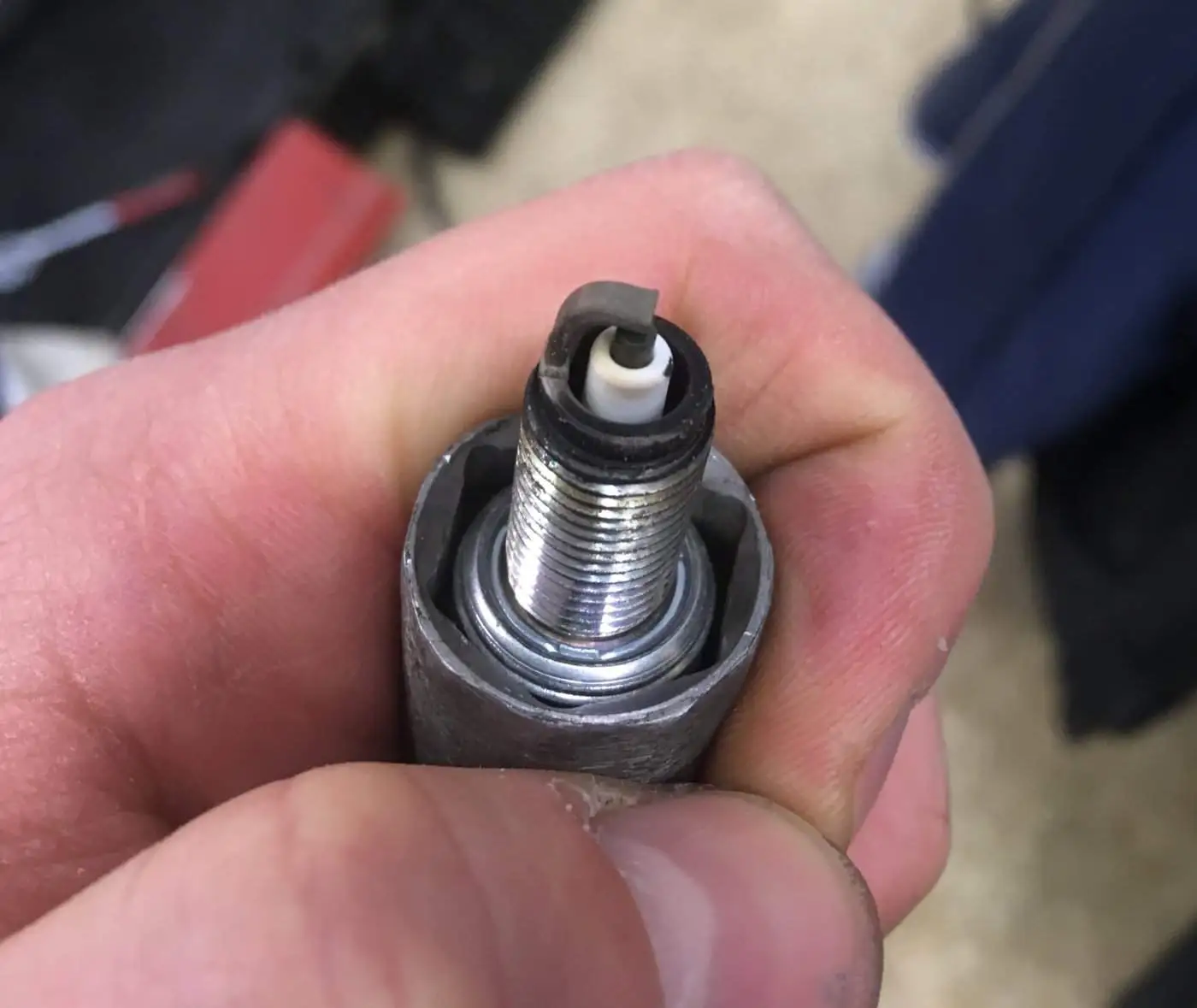

- Vanha tulppa (CPR7EA-9) näytti ok:lta 2000km ajon jäljeen, tuo boosterboxi tekee jotain taikoja eikä tulpan väri näyttänyt olevan vitivalkoinen. Huom vakiotulppa on CPR6EA-9, eli tuolla 7 arvon tulppa vakiota 1 numeron viileämpi.
- Ecu resetti tehty putsarin ja tulpan vaihdon yhteydessä, tarkoitus katsoa sen tilanne tonnin sisään.
- Imuäänet aivan tolkuttoman hienot nyt, tasakaasulla pelkkä putkiston ääni mutta kahvaa kääntäessä alkaa murisemaan oikein koomisesti. Väätöä ainakin keskialueella hieman lisää, noin parin promillen verran (:
- Tangon päätypainot pitänee motonetistä kipasta, MPR:n tangon sisähalkaisija 14mm jos joku vastaavaan savottaan ryhtyy.
