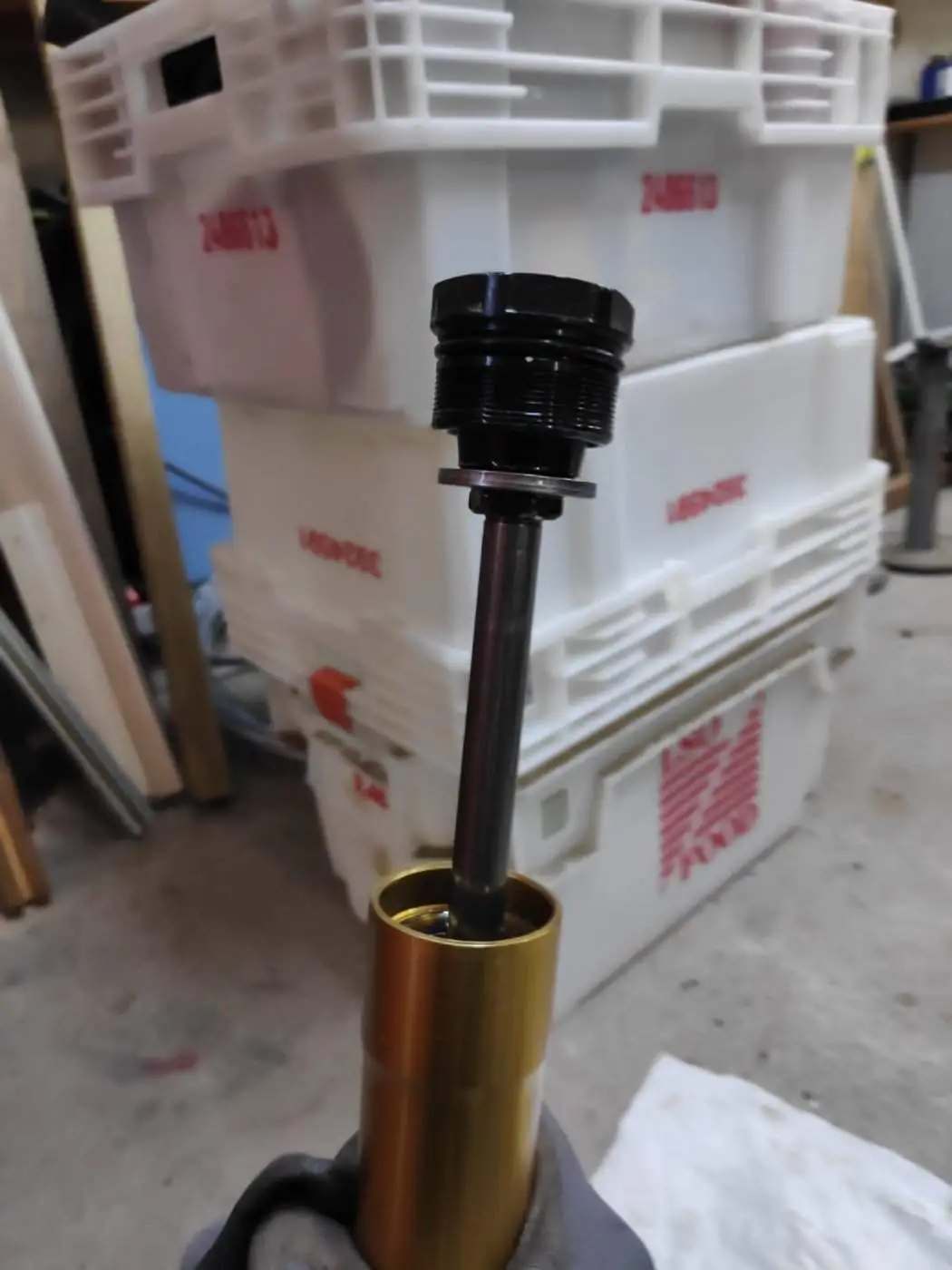

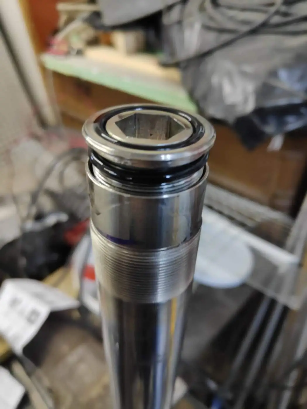

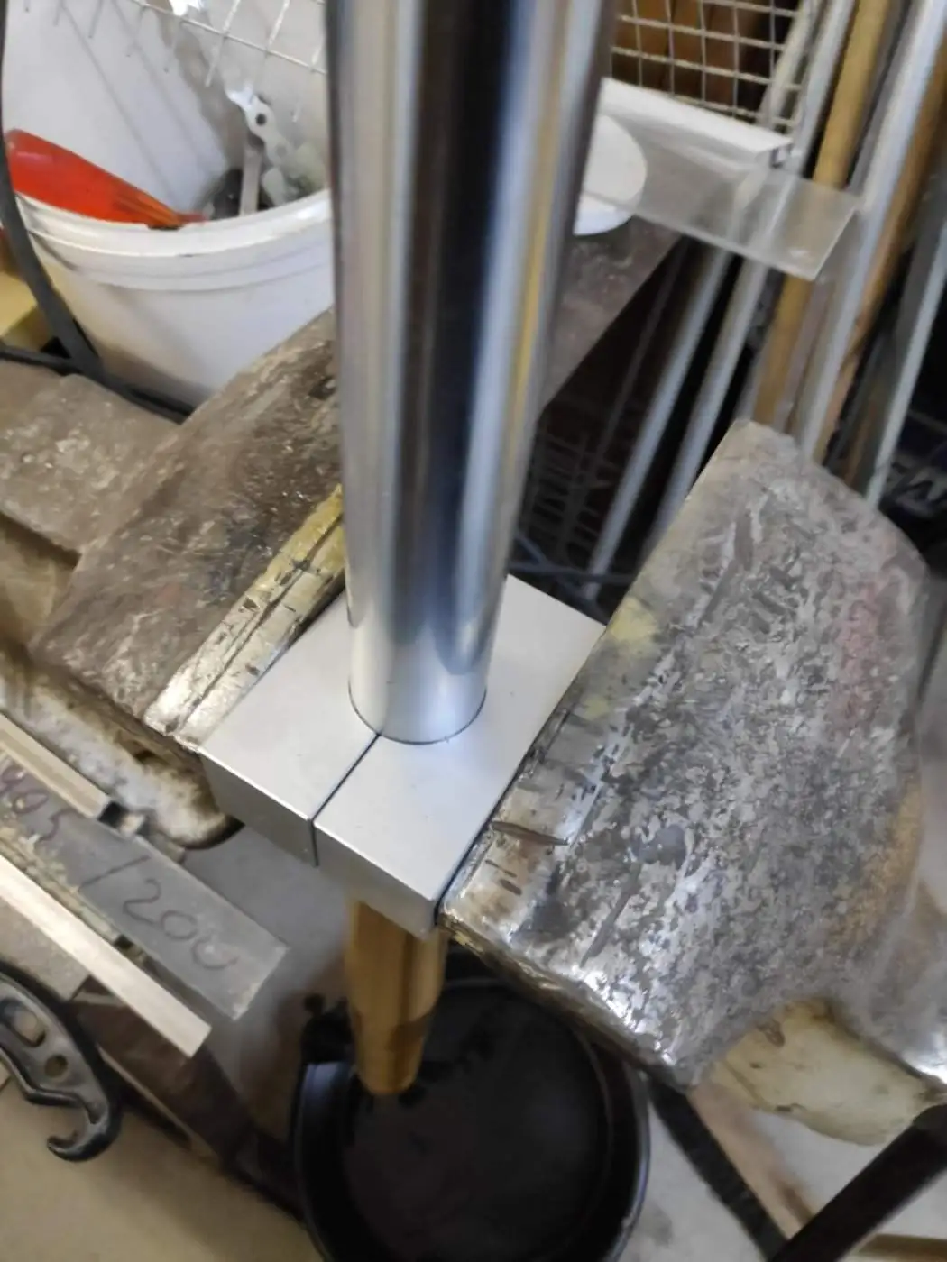

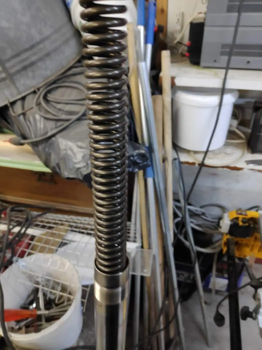

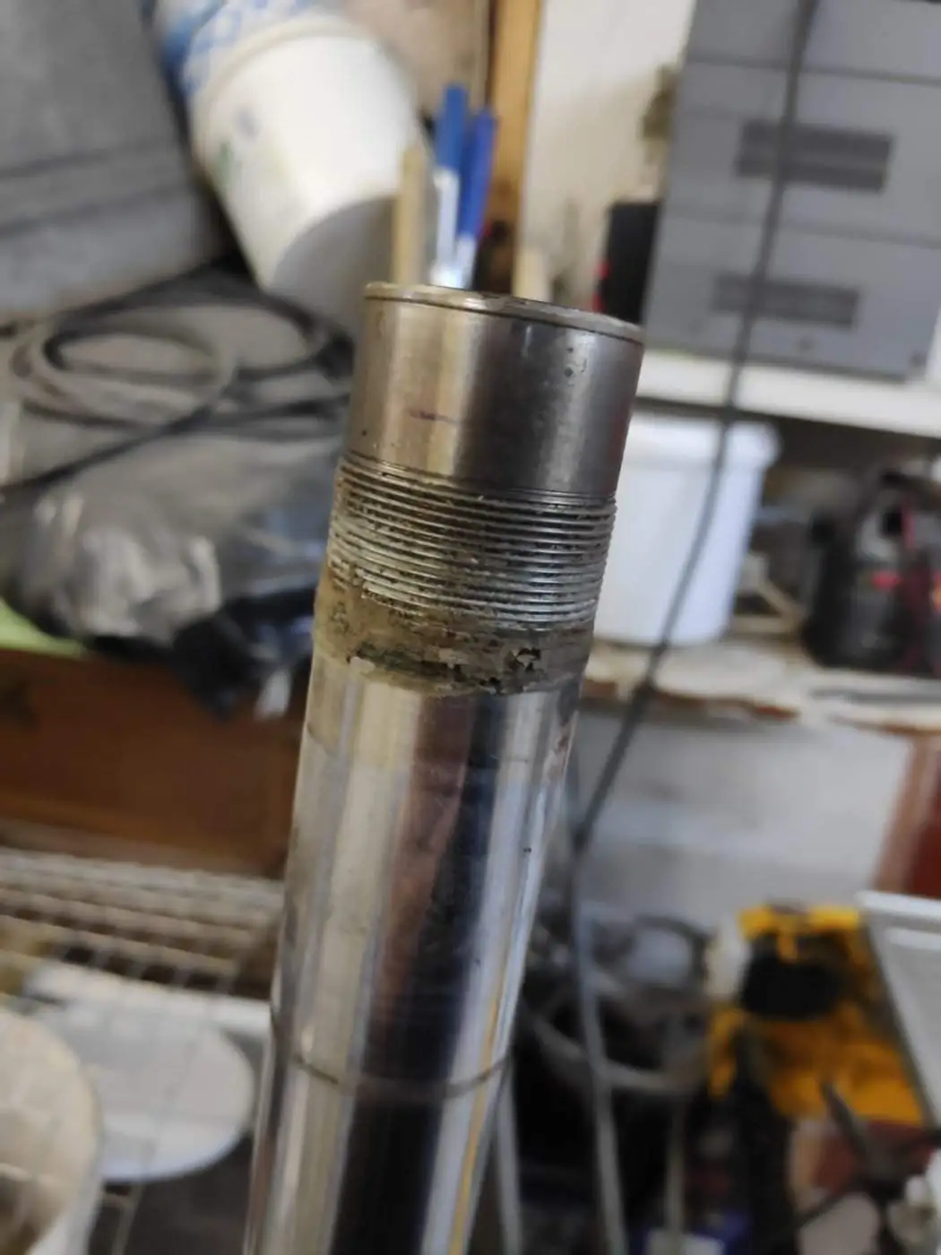

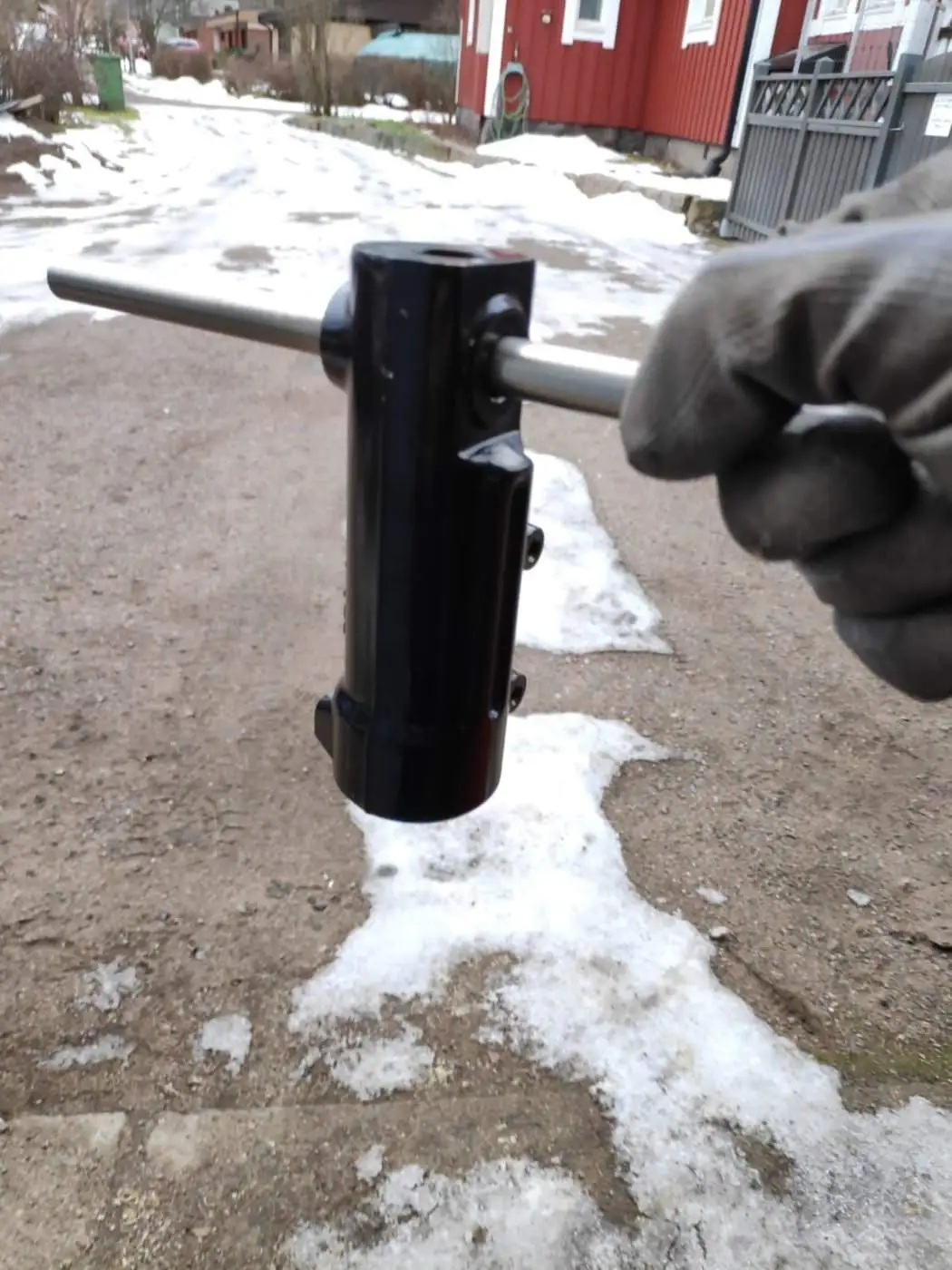

Huomenna sitten keulan asenteluhommiin. Ei kovin miellyttävän oloinen asennus ohjeiden mukaan.
Olikin melkoisen helppo homma. Eniten aikaa meni pyörän tukemiseen. Laitoin katosta roikkumaan ohjaustangosta tankoliinalla. Takaa huoltopukilla.
Kaasupolttimella lämmittelin haarukan alaosat, kuumailmapuhaltimella menisi kyllä kauan lämmitellä. En nyt mitannut lämpötilaa, mutta varmaan siinä noin 200-asteisena lähtivät nätisti auki. Laitoin tilalle kyllä ihan ilman lämmitystä aukaistavissa olevaa kierrelukitetta.

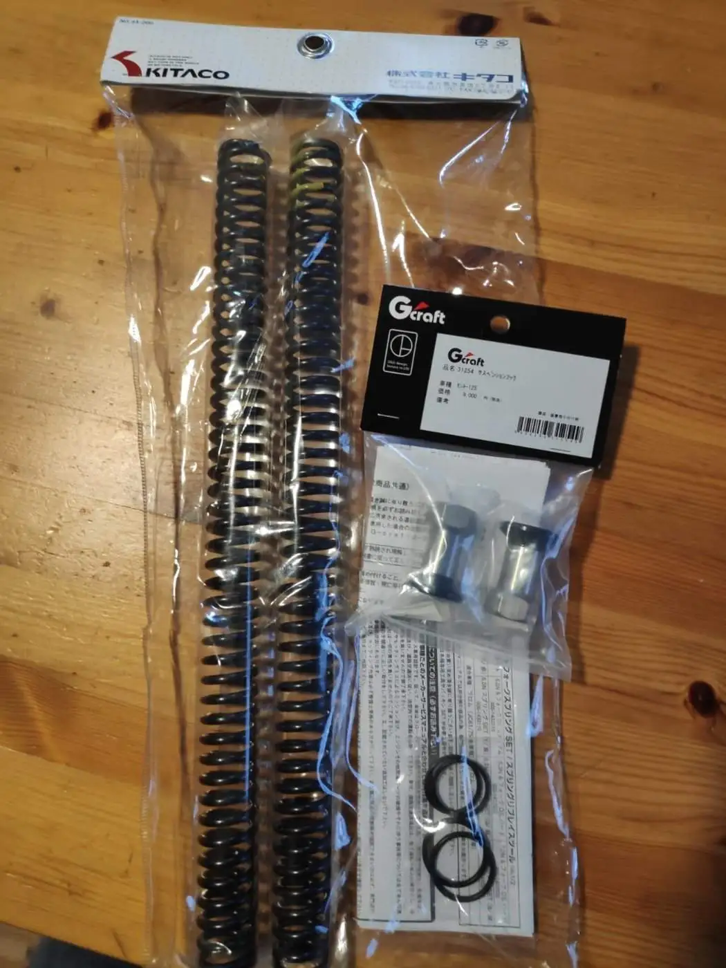

IMG_20200201_145812_4.webp kitaco3.webp IMG_20200201_145812_3.webp IMG_20200201_145812_2.webp IMG_20200201_145812_5.webp jousi.webp

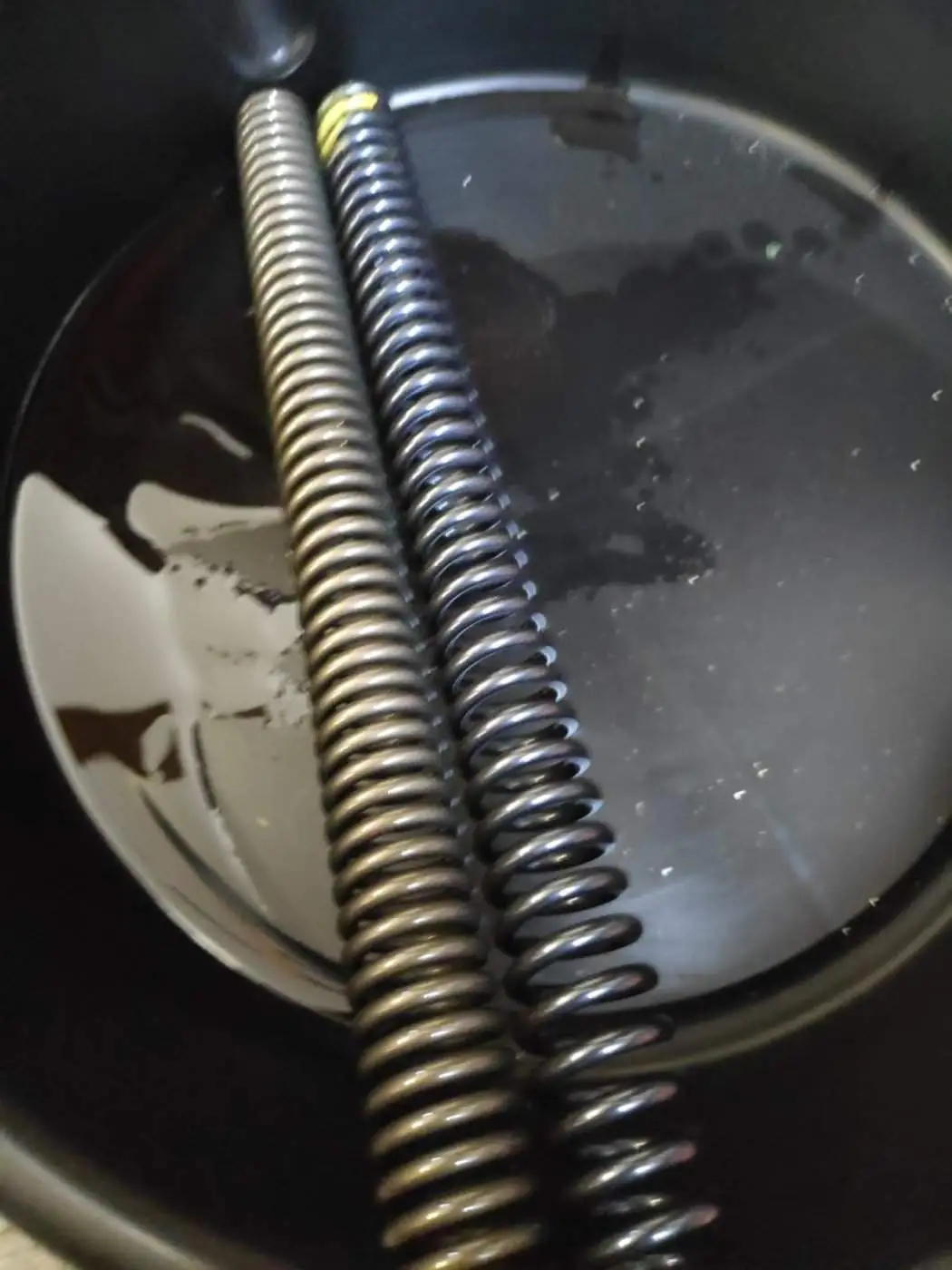

Vasemmalla alkuperäinen jousi ja oikealla Kitacon. Taisi olla hieman lyhyempi kuin alkuperäinen.
Ihan pätevän oloinen parannus, tietysti ajokaudella sitten huomaa parhaiten. Alkuperäiset sain pohjaamaan helposti omalla painollani, mutta näitä ei saa lähellekään pohjattua. Ei kovin jäykät näillä 6.0N jousilla ainakaan, vaan oikein "mukavan" oloiset. Eihän se nyt tietysti ole sama asia kuin vaihtaa sisukaluja parempiin, mutta ajaa täysin asiansa minun mielestä.

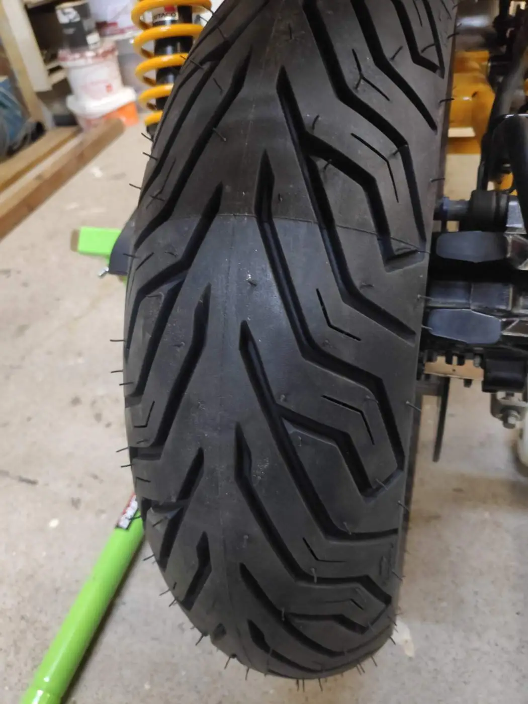

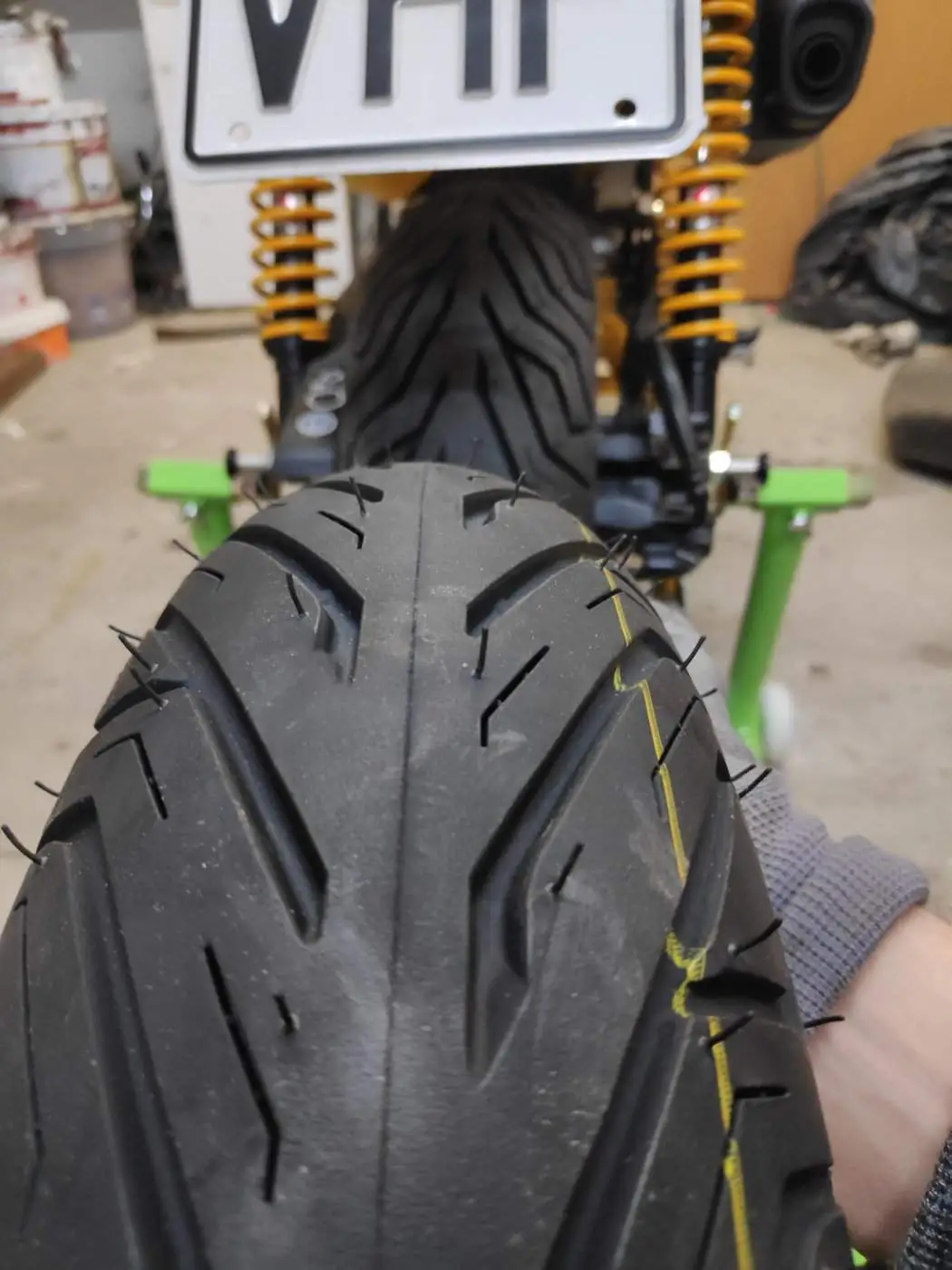

Pyöräytin mankin alle uudet renkaat, vakiot eivät olleet kovin miellyttävät edes vähän märällä pinnalla.
Ainakin täällä oli muutamalla näitä samoja renkaita alla ja oli pidettyjä. Näissä oli merkitty erikseen etu- ja takarengas, ja kuviot ovat eri päin renkaissa.
