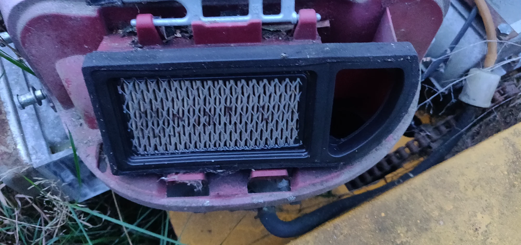

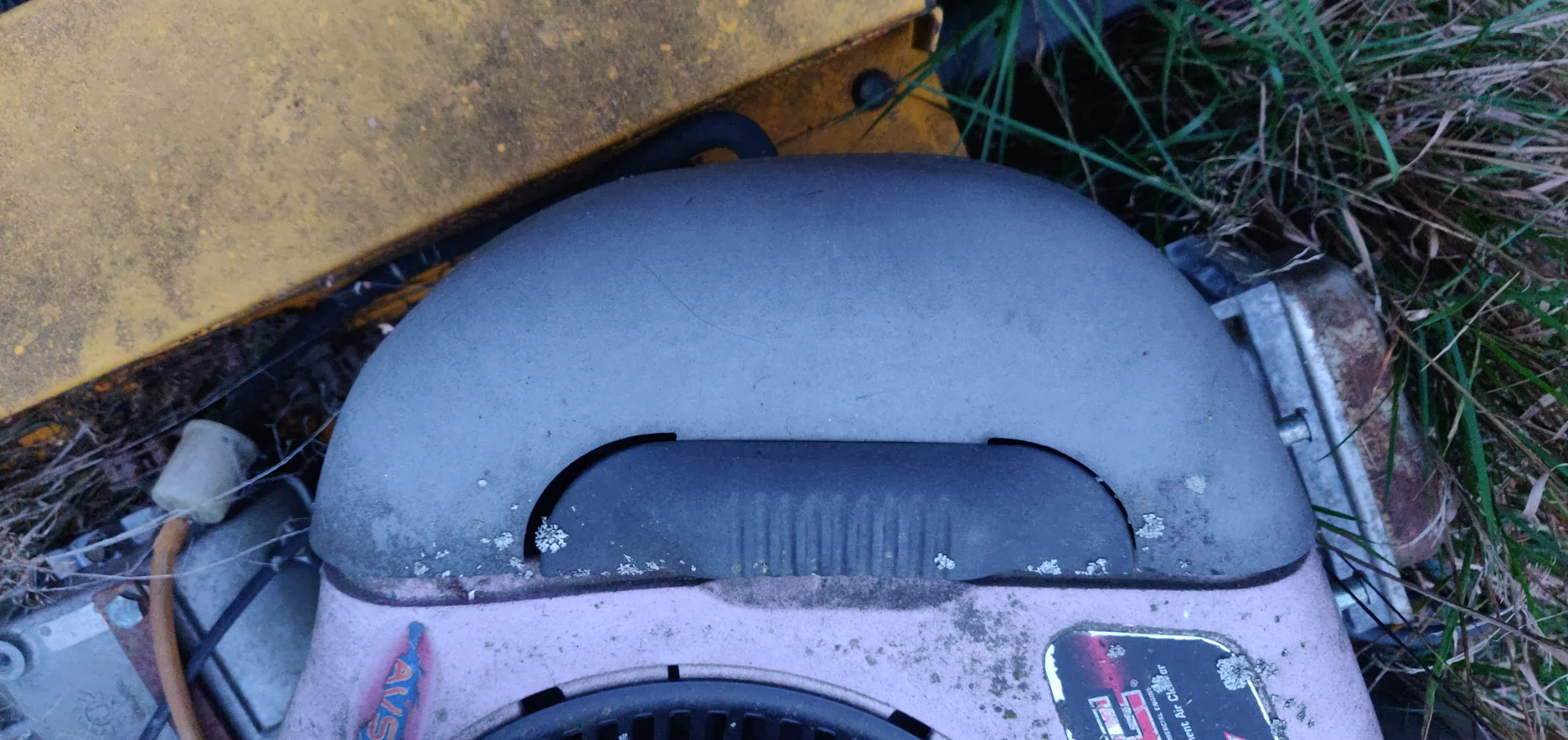

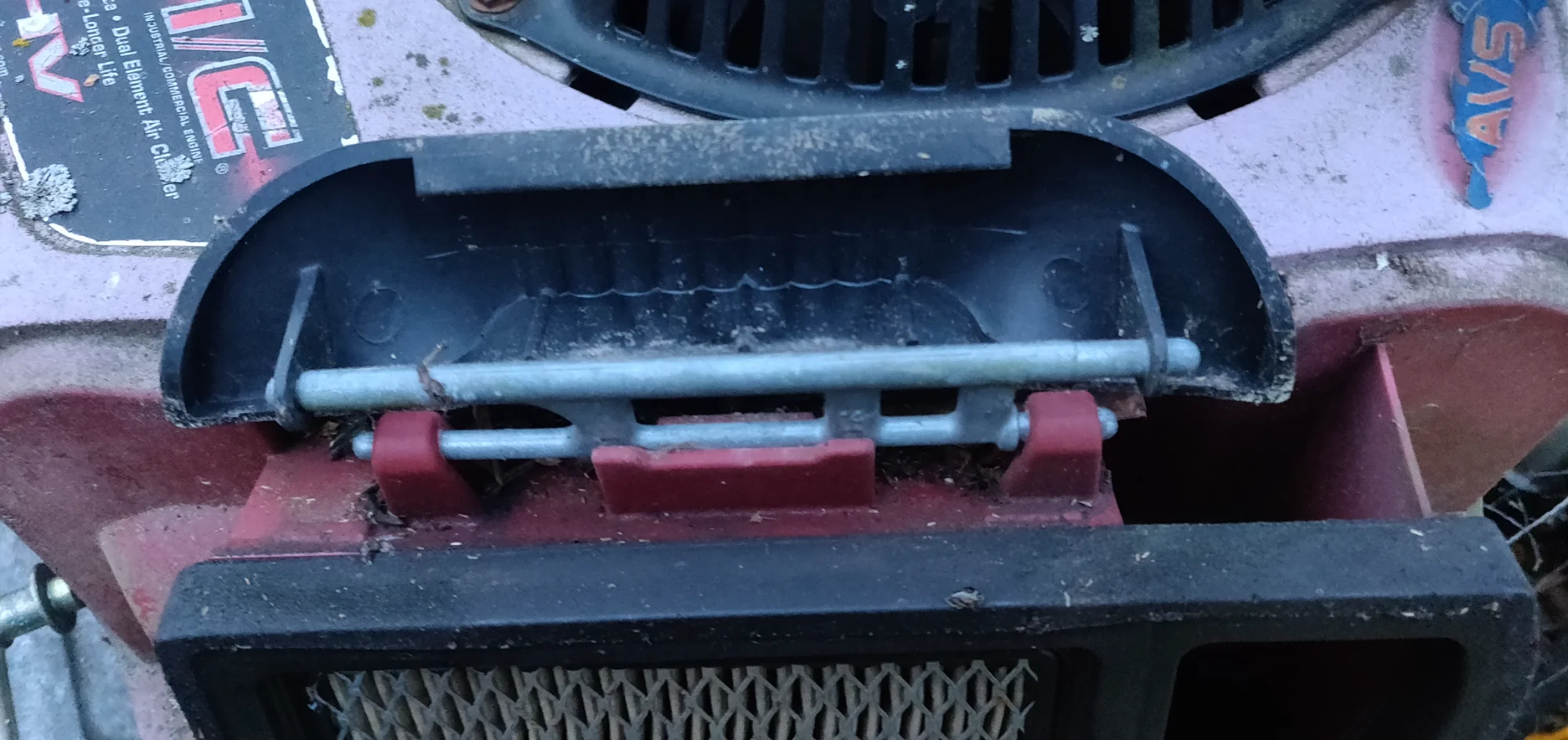

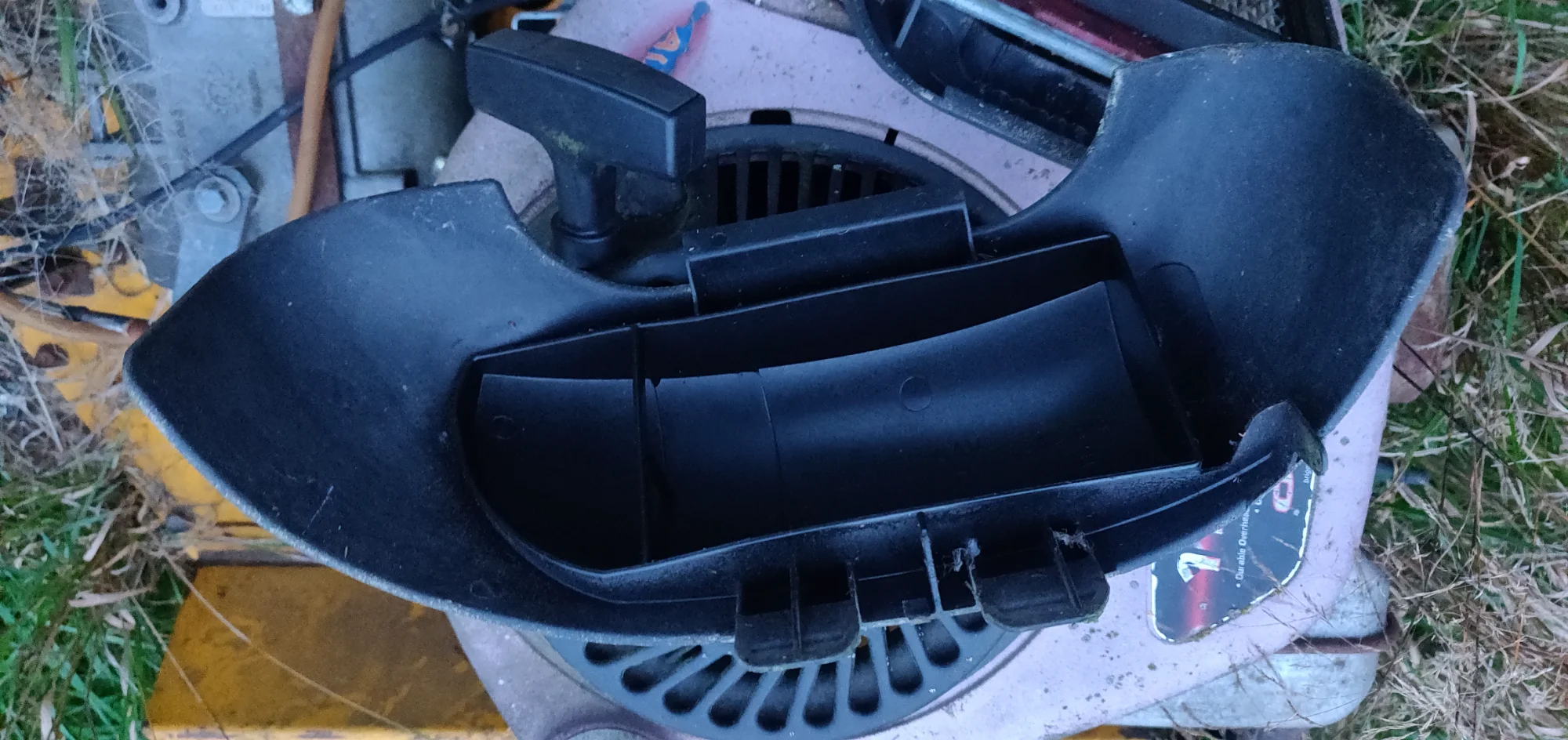

mulla taitaapi olla samanlainen kone ruohokoneessa, voin ottaa pari kuvaa joutessani miltä sen pitäisi näyttää, vaikkakin tosta räjäytyskuvasta lienee jo sai idean
Hienoa...jos Sakkuli laitat valokuvia noista osista, niin voin verrata tuohon räjäytyskuvaan ja sen perusteella tilata osat tuolta Koojoon löytämältä sivulta. Ovat tosin niin arvokkaita käikäleitä, että jos jollain olis romuna tällainen moottori, niin voisin lunastaa sen...
Voi rökäle , tuommosia samanlaisia moottoreita on jokunen laitettu romukuormaan just siitä syystä kun lohko rikki ja ne on menneet kaikkineen kuorineen osineen.

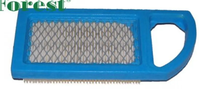

Jusapella olikin näköjään valokuvia. Tuo näyttäis olevan juuri se, mikä minullakin on....kaikki yksityiskohdat täsmää!...Tuo räjäytyskuva on kyllä aikalailla eri näköinen..Tämän hetken paras ratkaisu lienee ostaa Jarkon jakama suodin ja rakentaa joku pönttö ympärille...ellei sitten löydy jostain vanhaa...
Jos kylillä on pienkonekorjaamoa, niin käy kysymässä. Aika usein hilloavat rikkinäisiä moottoreita varaosiksi, eikä ne käytetyt osat usein ole kovin kalliita.

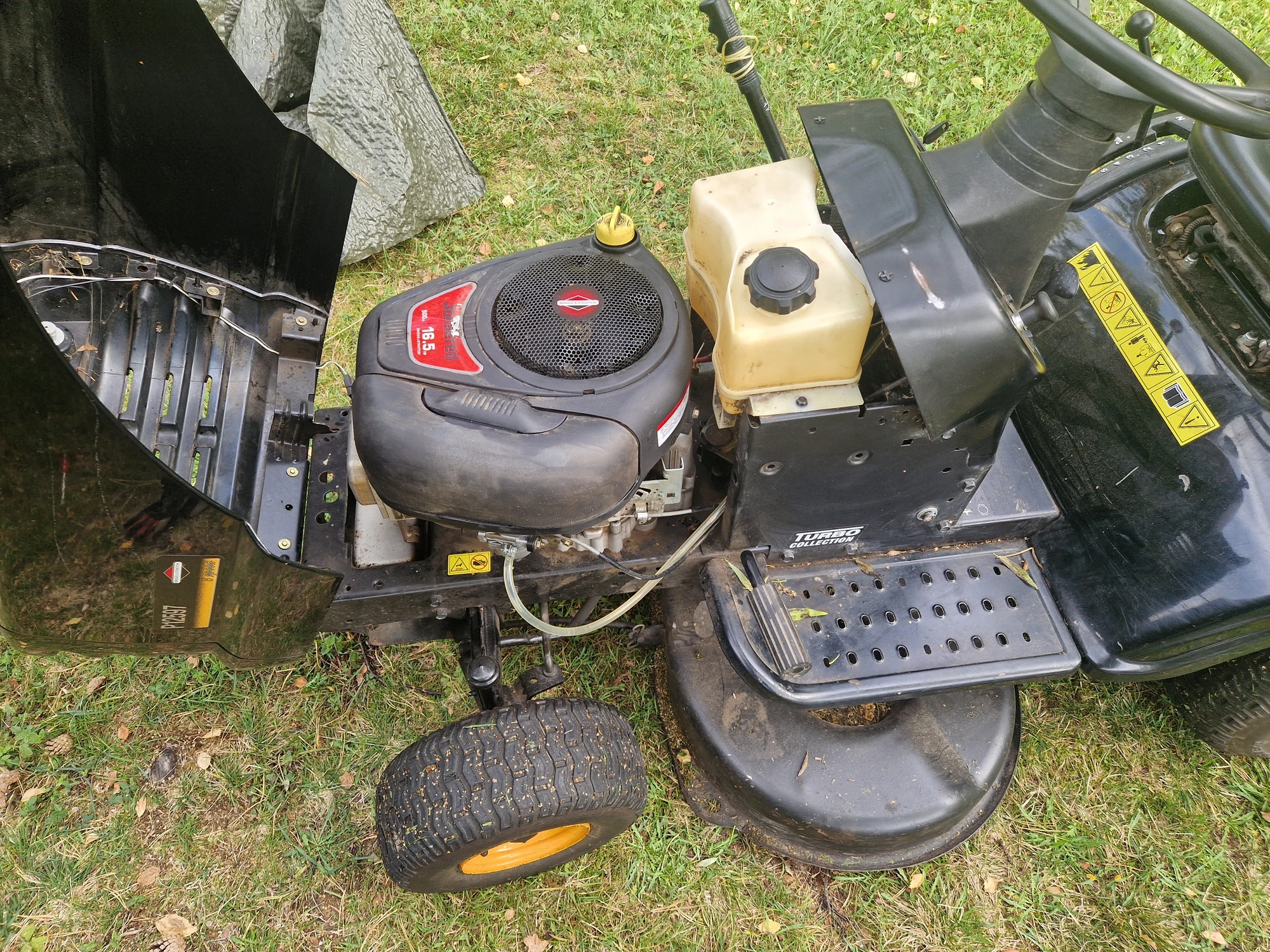

LPR:n vinkin perusteella etsin Savonlinnasta pienkonekorjaamon. Silasen konekorjaamolla on hillottuna huomattava määrä koneita, ja sieltä löytyi tarvittavat osat. Jonseredin 16hv koppa kävi 12 hv B&S pienellä säädöllä. Äänet putosi rajusti, kun imupuolella ei ole suoraa yhteyttä sylinteristä konepeltiin...naapurit kiittää::) ....Kiitoksia foorumille avusta! Kiva nähdä, että keskustelu pysyy asiassa eikä mukaan tule mitään älämölöä..
LPR:n vinkin perusteella etsin Savonlinnasta pienkonekorjaamon. Silasen konekorjaamolla on hillottuna huomattava määrä koneita, ja sieltä löytyi tarvittavat osat. Jonseredin 16hv koppa kävi 12 hv B&S pienellä säädöllä. Äänet putosi rajusti, kun imupuolella ei ole suoraa yhteyttä sylinteristä konepeltiin...naapurit kiittää::) ....Kiitoksia foorumille avusta! Kiva nähdä, että keskustelu pysyy asiassa eikä mukaan tule mitään älämölöä..Näytä liitetiedosto 157476
Samalla tuli tehoakin kummasti lisää... :virne:
