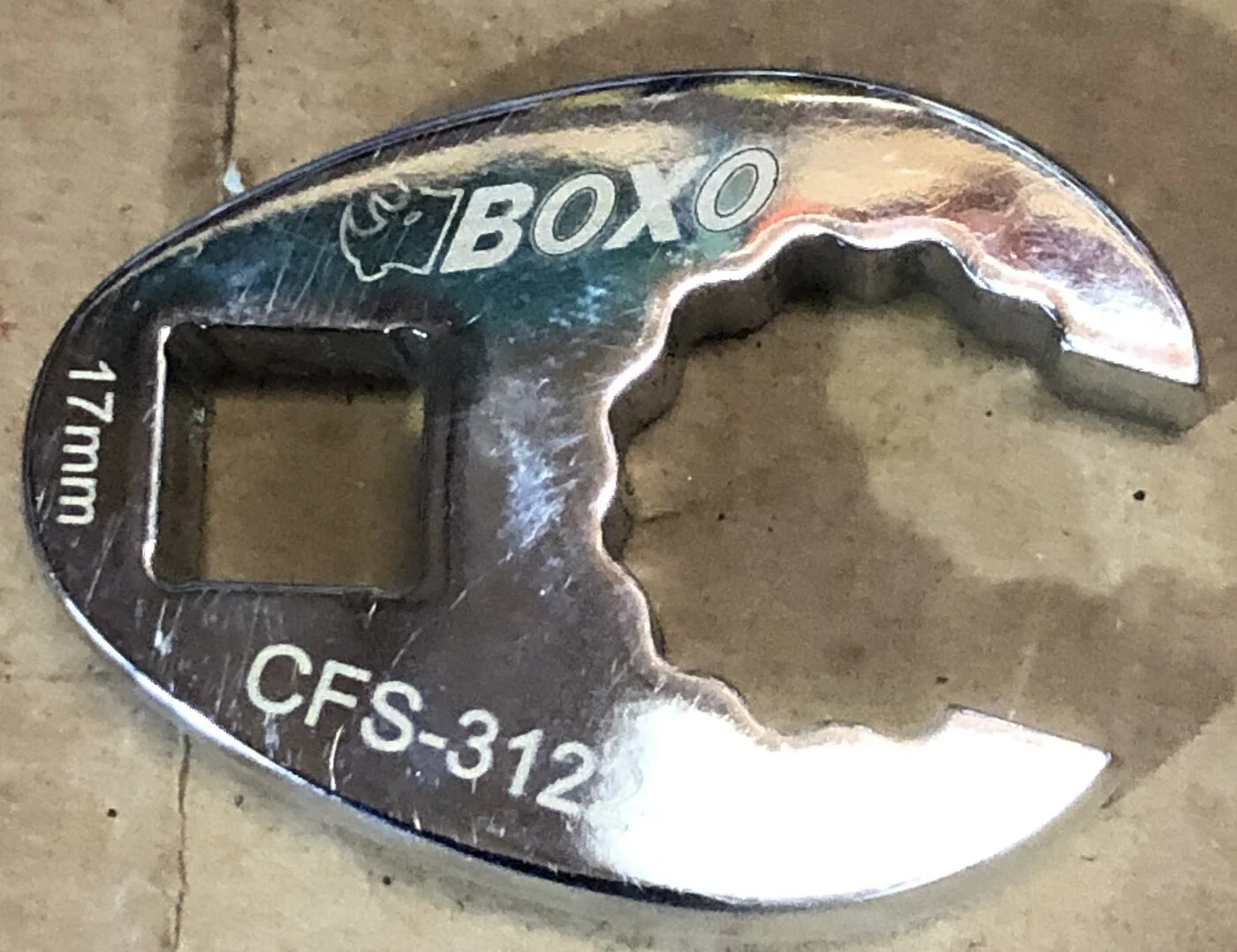

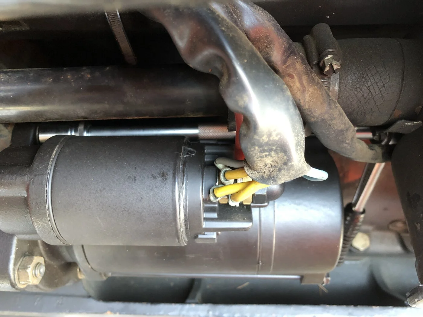

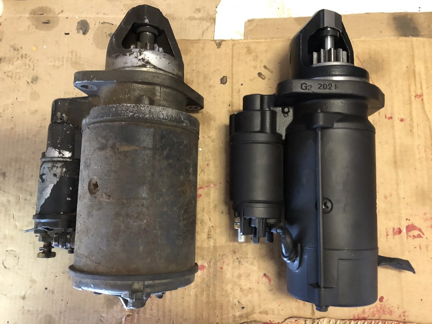

Startti tuli vihdoinkin vaihdettua Valmettiin. Vanhan irrotus ei sitten ollutkaan ihan läpihuutojuttu ilman starttimoottoriavainta. Takimmainen mutteri (17 mm) on lievästi sanottuna hankalassa paikassa, eikä siihen ihan minkälaisella avaimella tahansa pääse käsiksi. Noita starttimoottorin erikoisavaimia myydään pääosin sarjoissa tai sitten ovat laatutuotteita, enkä halunnut 35-50 euroa tähän sijoittaa, kun ei ihan joka päivä ole avaimelle tarvetta. Tutkailin ja pähkäilin hiukan asiaa ja sitten mieleen nousi, että ehkä kukionjalka-avaimella takimmaisen mutterin irrotus onnistuisi. No niitäkään ei ihan joka kaupasta löytynyt, mutta lopulta sain Boxon 17 mm 3/8" kukonjalan (CFS-3122) hintaan 10 euroa. Tällä ja pitkällä 3/8"jatkolla takimmaisen mutterin irrotus onnistui hyvin. Uuden startin asennus olikin huomattavasti helpompaa, koska uusi Mahlen/Letrikan/Iskran startti on selvästi ohuempi (vain n. 95 mm ja alkup. n. 125 mm), joten ihan tavallisella 3/8" räikällä onnistui takimmaisen mutterin kiristys. Tuossa Mahlen startissa tulee mukana myös johtojen päälle laitettava "suojakoppa", jota en nyt laittanut kun noita johtoja olisi tarvinnut taivutella aika rankasti. Suojahatiun muovimutterin (kuvassa musta kupumutteri) laitoin kuitenkin paikoilleen. Estäähän tuo ainakin jonkinlaisen tahattoman "pääjännitteeseen" koskemisen. Startti vaikuttaa oikein hyvältä, moottori pyörii sen voimalla (4,2 kW) hyvin ja startti kuulostaa kuin tekisi töitä tyhjäkäynnillä. Toivotaan, että palvelee pitkään ja ansiokkaasti.
