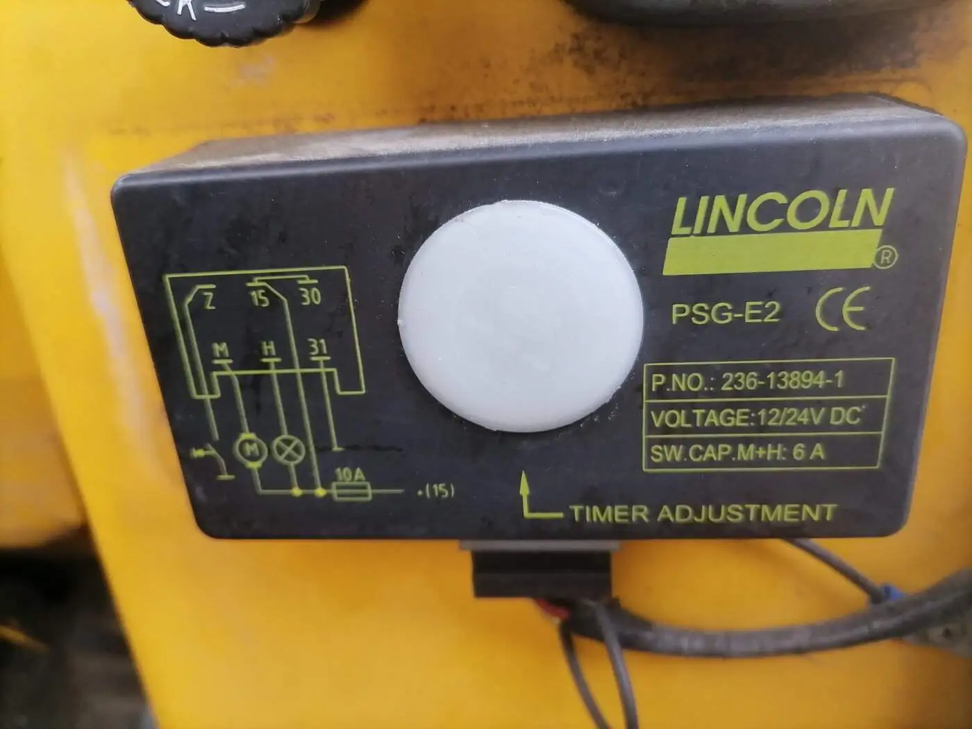

Täytyy huomenna perehtyä ja yrittää tonkia toimilaitteesta tyyppi kilpi.
Hytässä on itse aivot (lm askin kokoinen loova) ja valo sille mitään nappeja tms ei ole.
Aivoloovassa oli pieni tulppa jossa luki lubrikant adjustment.

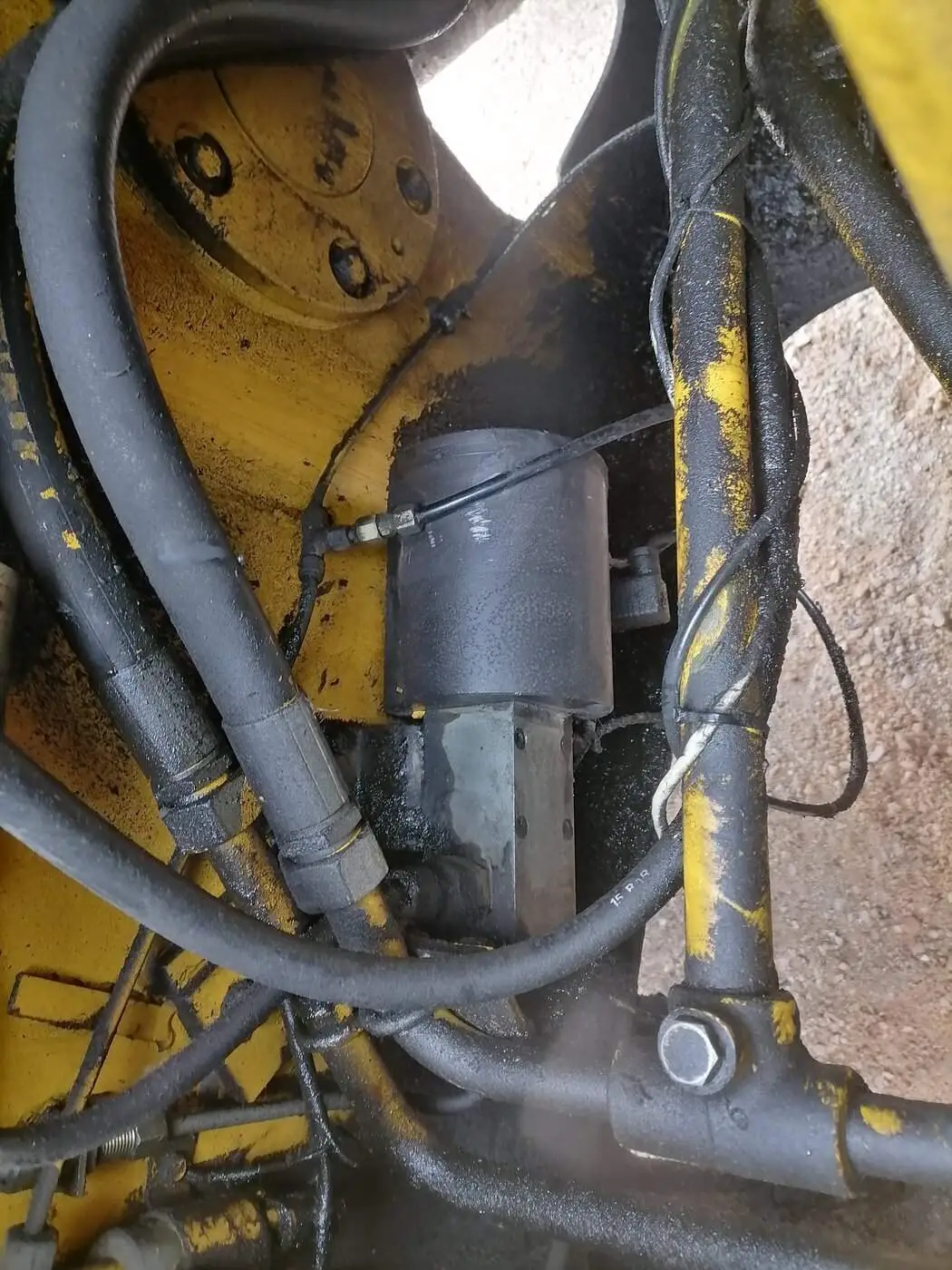

Tuon näköinen laite löytyy volvosta näkyy siinä joku öljyhönikkä on.
Ei ainakaa vielä löytynyt tyyppiä tms tuosta itte laitteesta pittää pestä ja ladata ottalamppu ku seki sammu kesken kaiken.

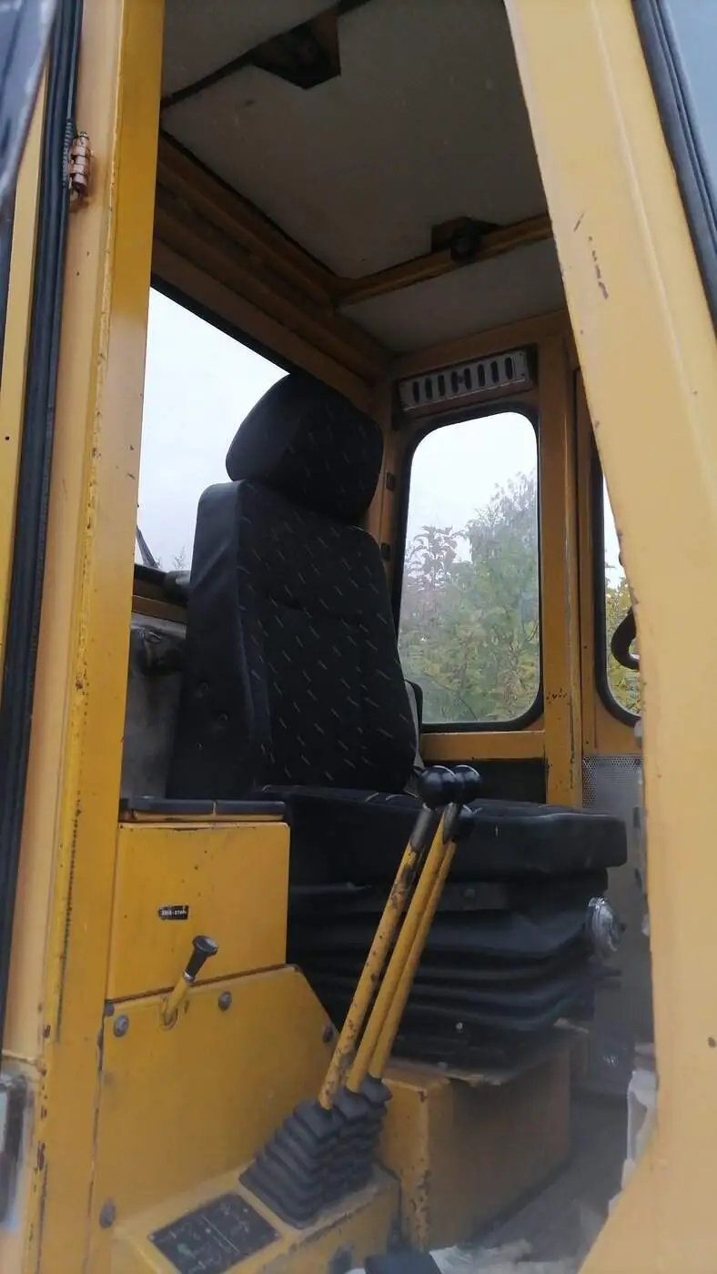

Sitten tänään sain haalattua vanhan alkuperäisen jakkaran ruodon pihalle ja uuden kapiinii kyllä parani istuttavuus melko lailla.

Noniin nyt olisi Volvon jakkara asennettu paikoilleen lopullisesti vaati vähän työstöä eihän mikään pultin reikä voinut passata joten oiti pihja levy käyttää irti koneesta jne.

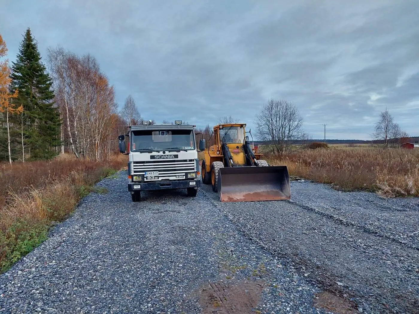

Noniin volvo kotiutettu tankin kautta 40km.
Hienosti pelasi parissa risteyksessä meinas vasen takajarru jäähä vähän laahaan pittää tutkia.
Kaikki lämmöt pysyi vihreällä moottorin lämpö kylläkin melko vihreän ylä rajassa mutta vihreällä.
Pittää pestä paikat ja syyläri kunnolla tiä vaikka paranisi jäähtyminen?
Pittää tilata jarru satuloihin korjuu satsit ja paineen säätimeen tutustua kun minusta saisi ilmanpaineet olla korkeammalla nyt pysyttelee 6bar tuntumassa molemmat piirit eli vihreällä mutta saisi olla lähempänä 8bar minusta??
