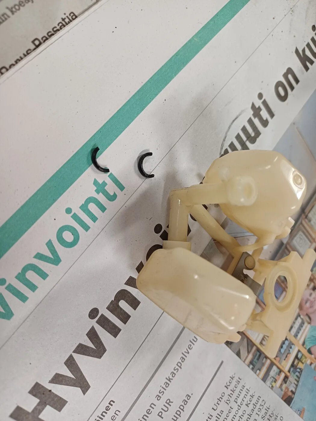

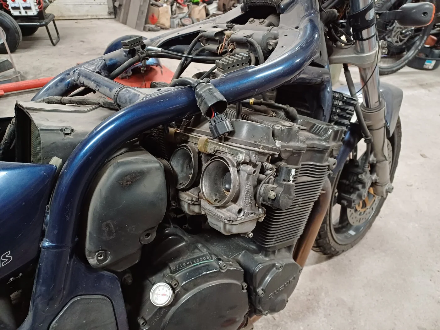

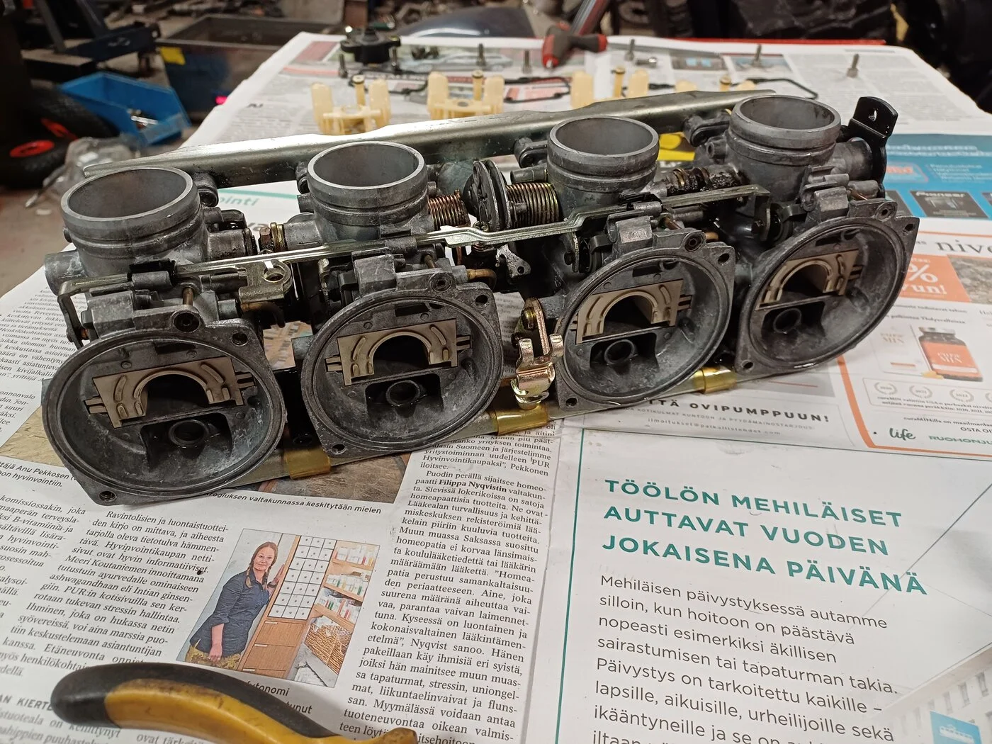

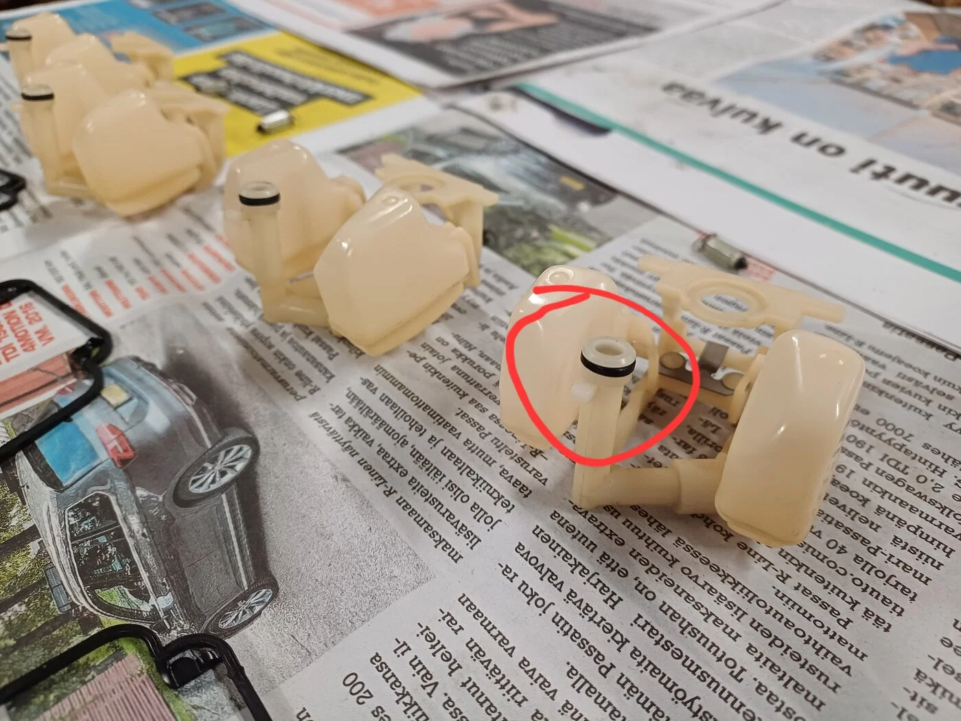

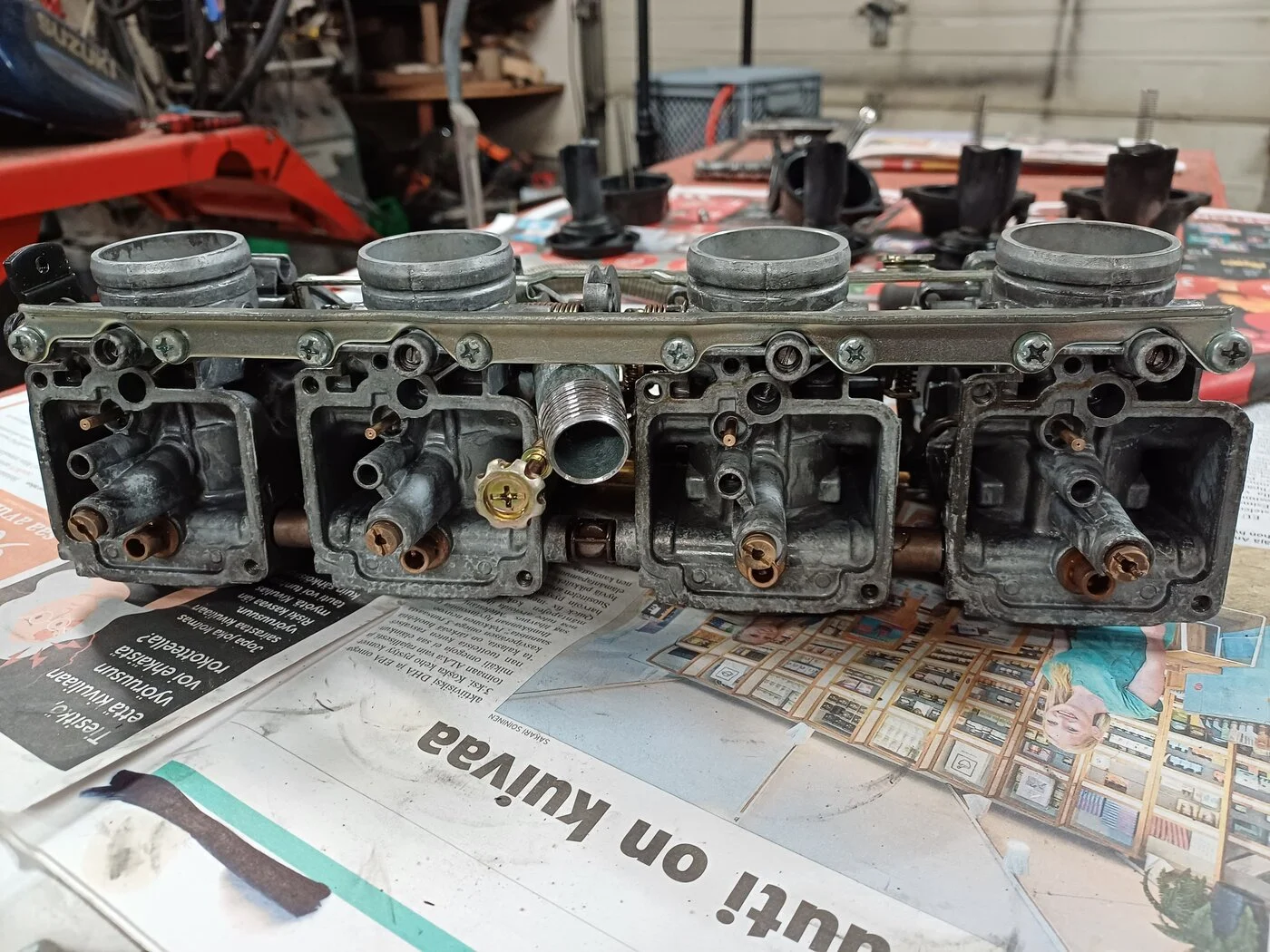

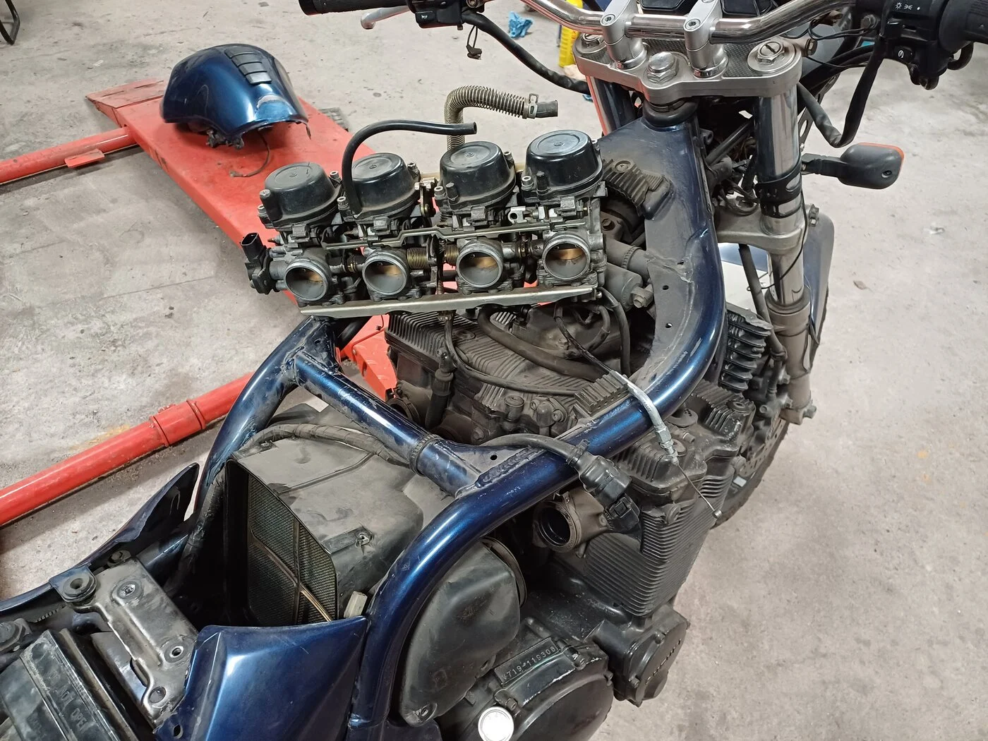

Jaahas nämä rinkulat tarvii ainakin uusia on meinaa pirun väljät...tämä oli tiedossa mutta enhän mä tienny että mä nyt innostun kaasarijumppaan.
