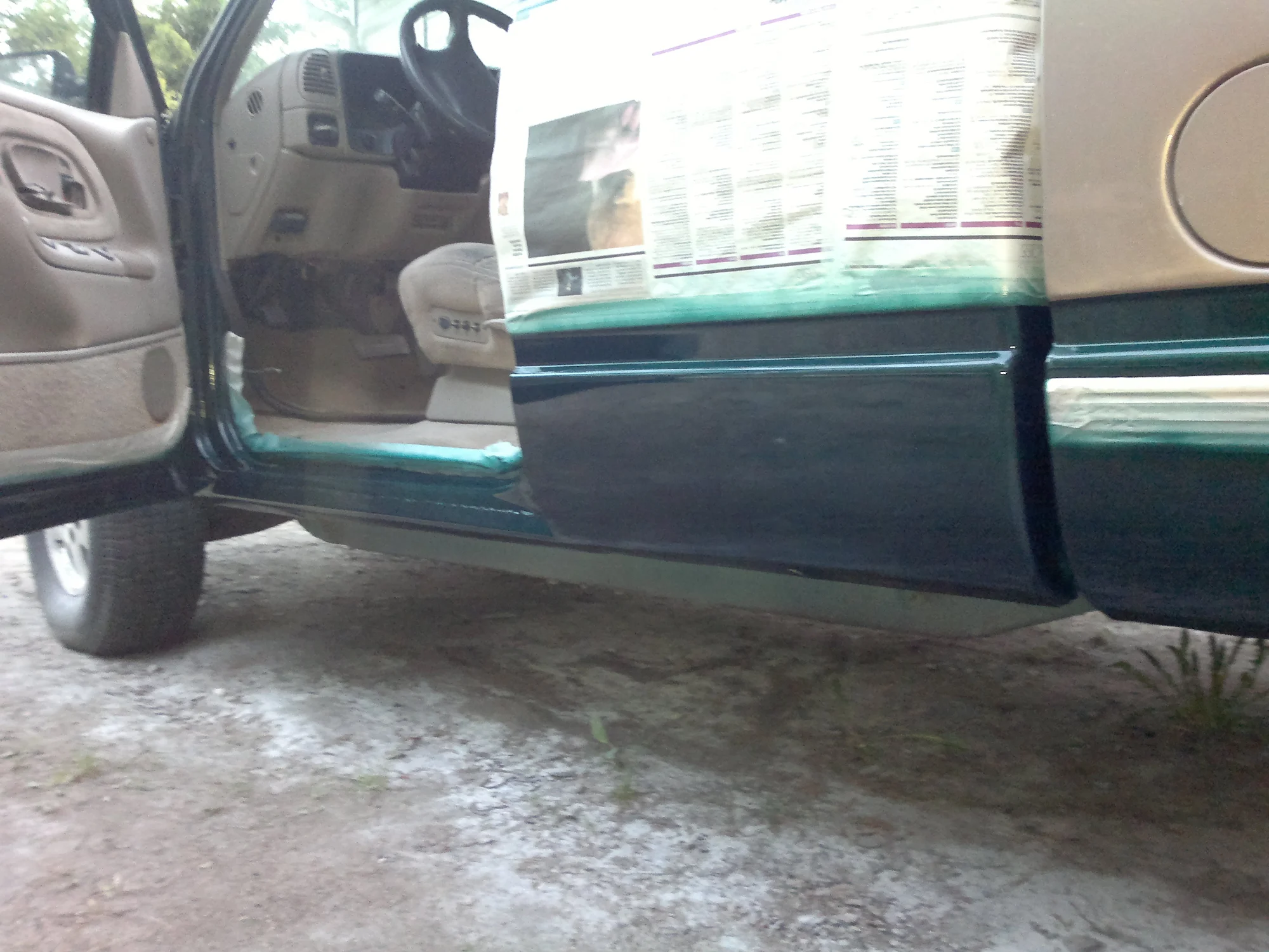

Mites toi nyt menee, eikös nykyään vaadita 100% hitsaussauma? Alareunan tulppahitsus ok, kun ollut aiemmin pistehitsattu. Yläreuna ei ole nyt vissiin vaatimuksenmukainen?
Ei mitään hajua. Inssille tästä juttelin, että näin meinasin tehdä tämän puolen, ni ei se siinä tilanteessa ainakaan tyrmännyt. Toi nyt on helppo vetää täysikin sauma, jos tulee nillitystä.
Sittenhän se on käytännössä hyväksytty hitsaus :peukku:

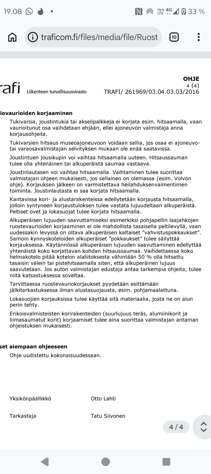

Tollasen löysin. Tuo nyt antaa jonninverran tulkinnanvaraa. Eli suottaapi olla tai suottaapi olla olematta.
Eiköhän se helmakotelo ole ollut alunperin sieltä oviaukosta pistehitseillä kiinni eli kyllä pitäisi tulppahitsien riittää sinne
Jos kerta korjauskehotus niin mistä näkee hitsaustavan kun tohon pikku kitit nykäsee päälle?
Pitempiaikaista korjausta jos tekee ni sitten hitsaisin kokonaan ja kunnon myrkyt sisäpuolelle.
Mä oon aina noissa "ei-entisöinti" tapauksissa yrittäny esm. kynnyskotelon sauman sijoittaa sellaseen kohtaan, jossa se saa olla ihan hiomatta. Ja tehä vaan niin nättinä sen hitsuun et pelkkä putsaus riittää ennen maaluuta. Sillon välttyy turhalta pellin ohentumalta hioskellessa. Ja katsurikin näkee sen täyden sauman.
Ei nyt äkkiä löytyny oikeen hyvää kuvaa asiasta, mutta tostakin erottuu. Sauma on normaalisti piilossa, ovi avattuna näkyy et on kunnollinen.

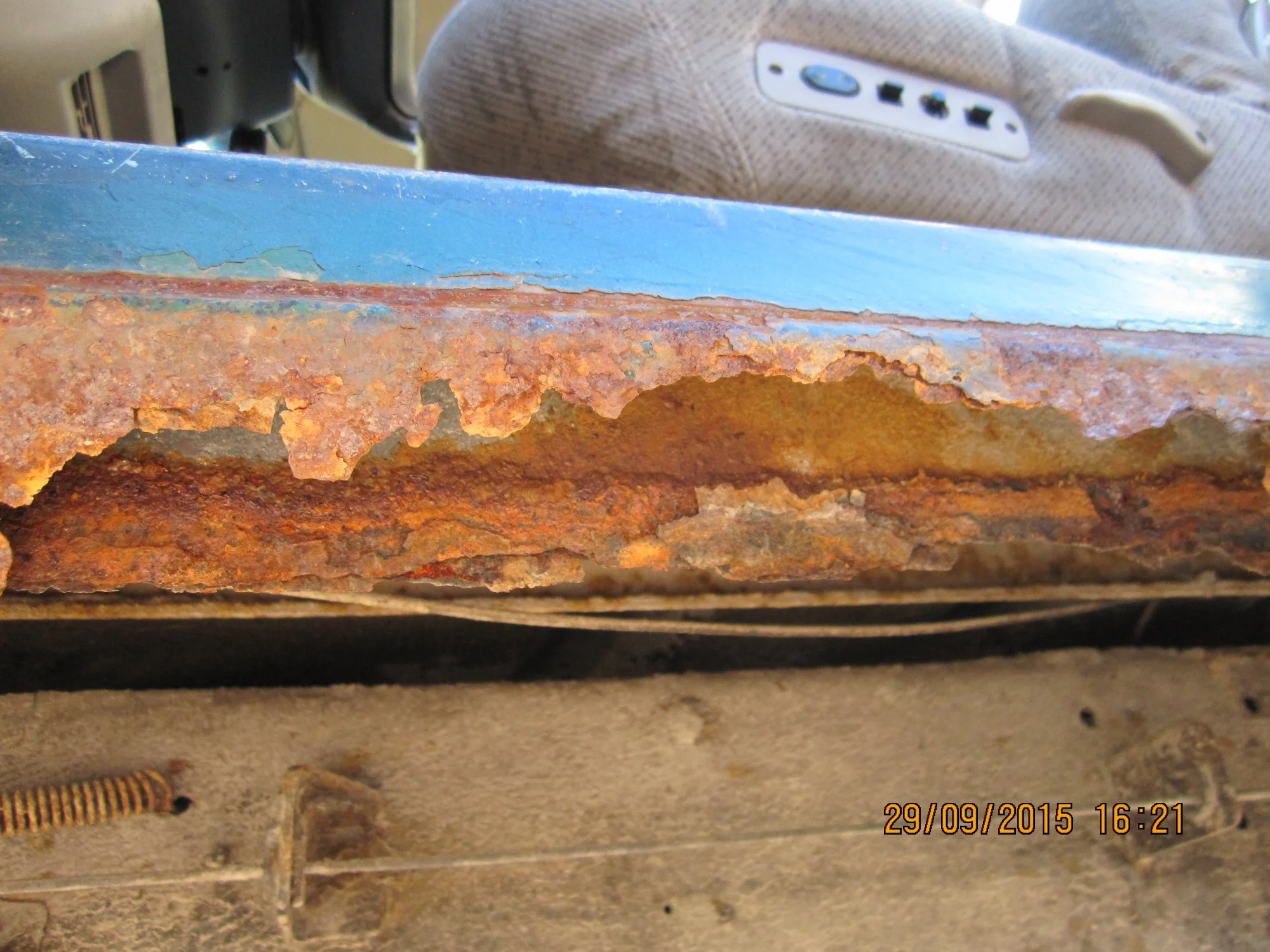

Tollanen se oli ostaessa kynnyksiltään...

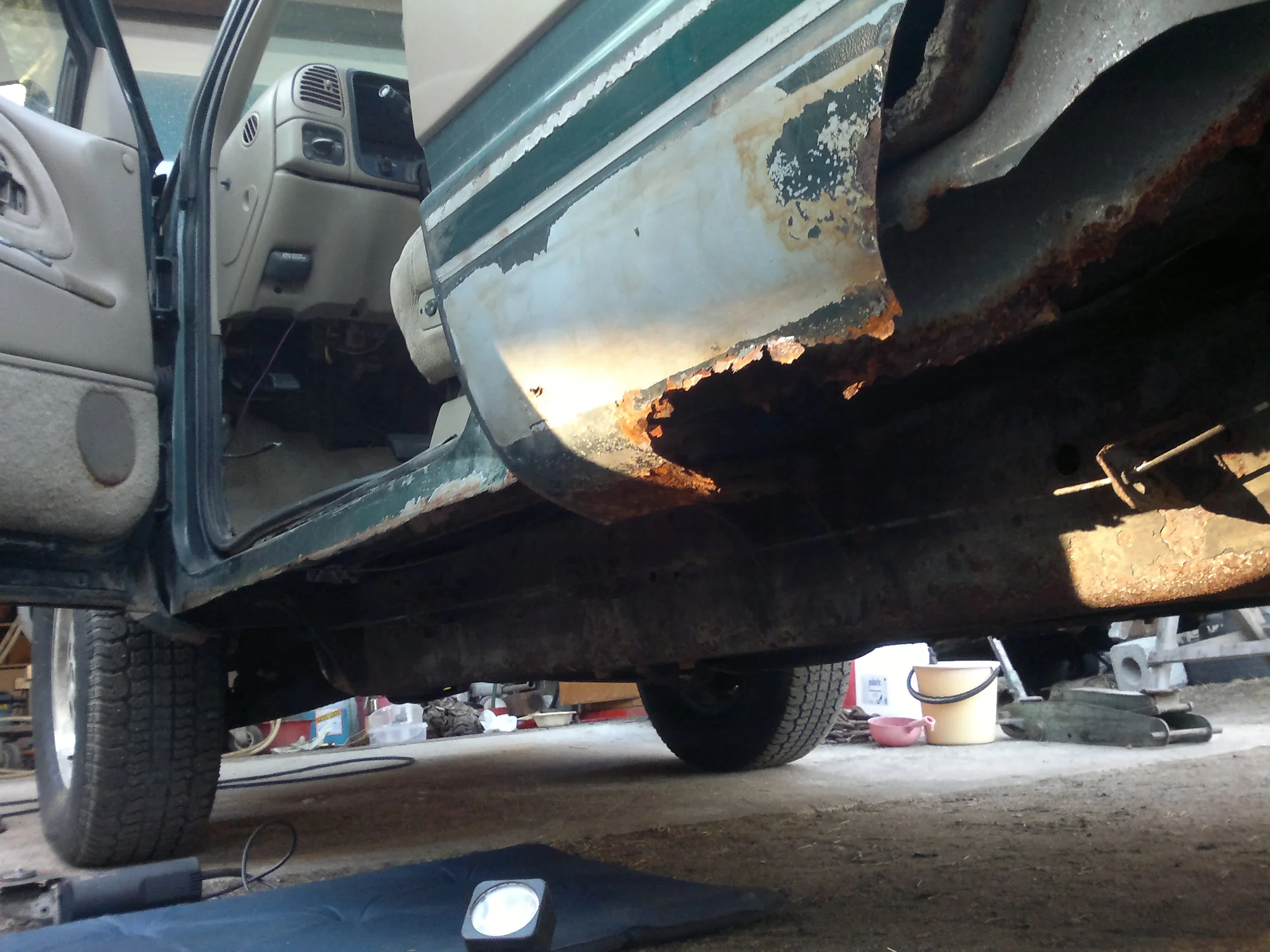

Sit jo vähän leikeltynä.
Tosta on aikaa nyt 10v ja oli eka kerta kun tajusin et en perkele enää näe mitään. Hitsasin korvakuulolta ja katoin sit jälkeenpäin et menikö se sauma sinnepäinkään. Pääosin osu, vähän piti korjailla...
Tuossahan ei ole helmapeltiä vaihdettu oviaukkoon asti. Tulppahitsaussauma on ns. ehyessä pellissä, sitä tarkoitin 100 % saumalla.

"Samoin kynnyskoteloiden alkuperäiset ”pokkaukset” tulee säilyttää korjauksessa. Käytännössä alkuperäisen lujuuden saavuttaminen edellyttää yhtenäistä koko korjattavan kohdan hitsaussaumaa. Vaihdettaessa koko helmakotelo pitää kotelon alaliitoksesta vähintään 50 % olla hitsattu tasaisin välein tai pistehitsaamalla siten, että alkuperäinen lujuus saavutetaan. Jos auton valmistajan edustaja antaa tarkempia ohjeita, tulee niitä katsastuksessa soveltaa."
Tuossahan mainitaan yhtenäinen hitsaussauma, tahi mikäli pelti vaihdetaan pistehitsaussaumaan asti, niin alkuperäinen lujuus saavutettava eli sama määrä hitsauspisteitä.
Toinen on tuo, että jos autonvalmistajalla on ohjeita pellin vaihtoon, niin niitä on noudatettava. Käytännössä kaikilla valmistajilla on 2000-luvulla ohjeet peltien vaihtoon ja katkaisukohdat mistä pellit katkaistaan, eli niitäkin pitäisi noudattaa.
Toki katsastuskonttoreilla on erilaisia käytäntöjä, joillakin on enemmän järkeä, joillakin ei. Tämä nyt oli vaan pilkunnussintatason pohdiskelua kyseisestä asiasta.
Tätä mietittiin eilen ~toisaalla myös. Täälä ainakin on Kiteellä ollut sellainen, ja aika tarkka käytäntö noista hitsauksista. Mielenkiinnolla kuuntelen mikä tuomio tuosta nyt sitten tulee. Kiteellä ei menisi läpi, mutta sielä ei välttämättä aina olekkaan lakia noudatettu vaan katsastajan ylivaltaa :mrgreen:
Mazdan kohdilla menee vuoden päähän tuomio, kun korjauskehoitus. Ellei polliissi tien päällä ala tulkitsemaan, että on vaarallinen ajaa😏
Meneehän nuo leimalla läpi kanttihousujen sikafleksillä ja naapurin rännikourulla tehdyt korjauksetkin niin kai se tuokin kelpaa...
