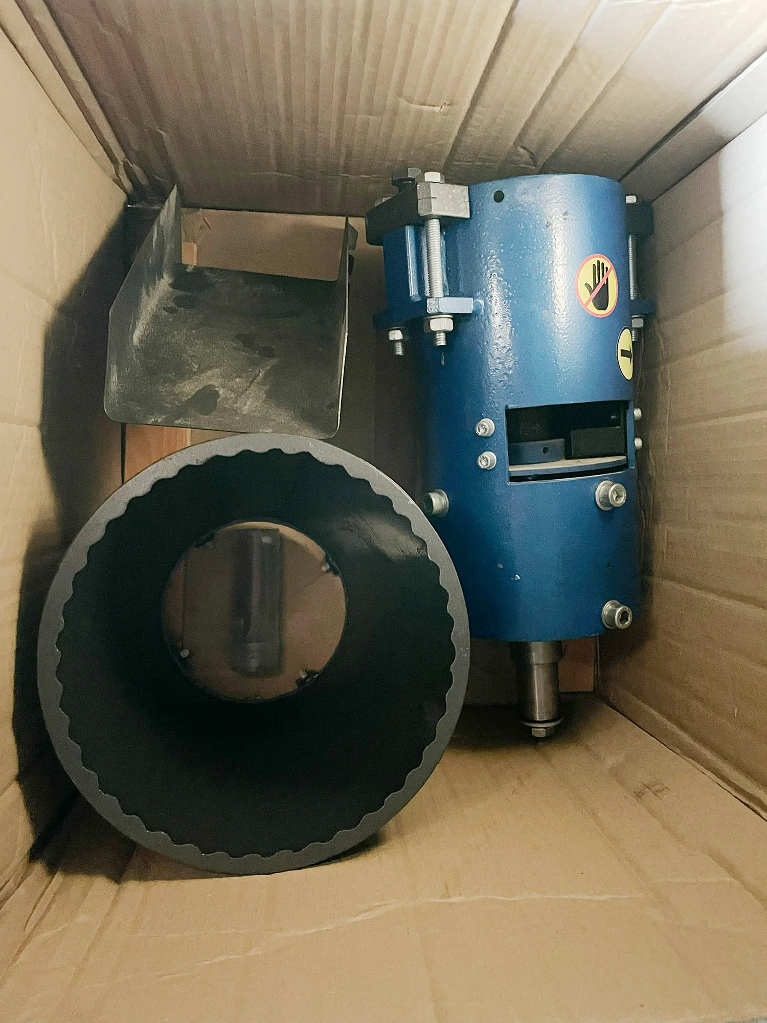

Hankin Puolasta TechnoMaszBud-nimisestä firmasta pellettikoneen puristinosan. Tuo olisi tarkoitus saada käyttökuntoon vielä syksyksi.
Päädyin hankkimaan pelkän puristimen koko koneen sijasta muun muassa siksi, että minulla on jo valmiina sähkömoottori sekä erilaisia voimansiirto-osia, kokonainen kone olisi ollut hiukan hankalan mallinen (käytännössä pöytämalli), ja hintaero pelkän puristimen ja koko koneen välillä on aika suuri.

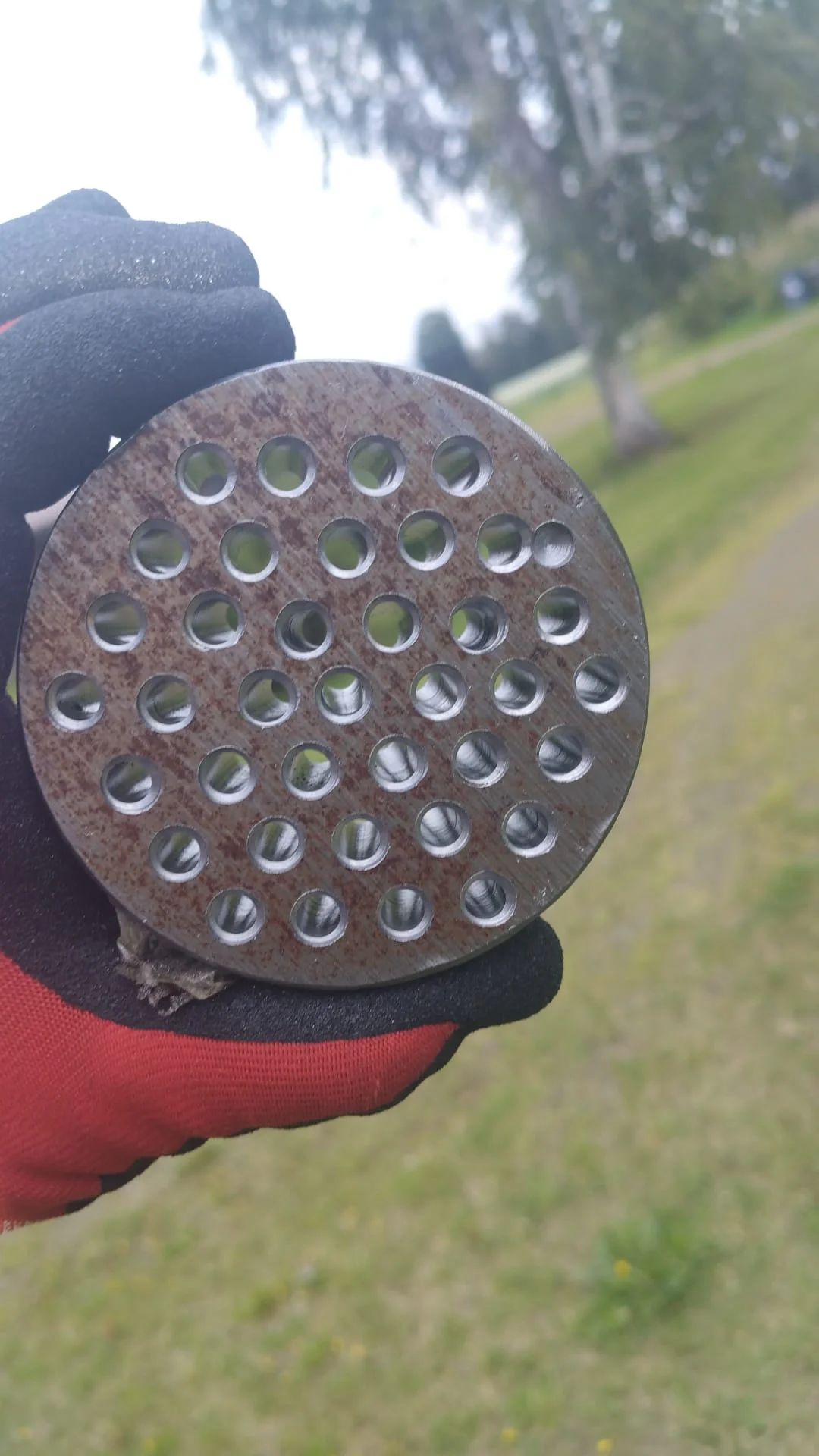

Matriisia (?) aloin tekemään 89 mm umpitangosta. Tämä myös sopii just tuohon sylinteriin. Nirhasin poikki 30mm siivun isolla 230mm rälläkällä, joka Puuilon rälläkkätelineessä. Vähän tuli kupera leikkaus, mutta ei minulla tarvittavaa sahaa tai sorvia suoritukseen.

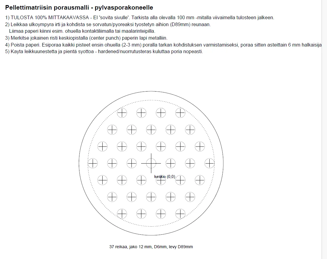

Claude AI ehdotti tämmöisiä reikiä kuin kuvassa. Lisäksi tarjosi koodin poraukseen CNC koneella. Sellaista konetta ei ole, joten Claude piirsi porausmallin pdf:ksi. Tulostin oikeassa koossa paperille ja teippasin sen akselin päähän. Reikiä tein aika vähän: 37 kpl. Ajattelin porauksen olevan aika homma ja näin riskin, että pora vaeltaa viereiseen reikään. Aika hyvin onnistui penkkiporakoneella. Noin tunti meni. Yhden terän katkaisin, kun koitin kiirehtiä.
Nyt tuo matriisi tuskin on hyvä ensimmäisellä yrityksellä. Siksi en haluaisi hitsata kiinni putken päähän. Mietin muuta kiinnitystä.
Tuommoinen siitä tuli.
Nyt yhden 6 mm reiän pinta-ala on pii*(6/2)^2 = 28,3 neliömilliä. 37 reikää yhteensä 1046 neliömilliä. Sylinterin pää on yhteensä pii*(79/2)^2 = 6221. Näin vain 1046/6221 = 17 % olisi reikää ja muu kiinteää. Sekä ChatGPT että Claude väittävät, ettei reikien määrällä olisi merkitystä tarvittavaan paineeseen. Taitavat olettaa massan käyttäytyvän jotenkin siististi ilman holvautumista. Levy on nyt aika paksu, mutta sitä saa käytännössä ohennettua poraamalla Clauden ehdottamaa väljennystä takaa.

Tuon puolalaisen koneen ohjeissa käsketään ensin kierrättää koneen läpi vehnäleseiden, hiekan ja öljyn seosta matriisin kiillottamiseksi. Lisäksi on oma massansa, joka pitäisi käytön päätteeksi jättää koneeseen suojaamaan sitä säilytyksen aikana, sekä tarjoamaan vastusta seuraavaa käynnistystä varten.
Mitäs se oli se jenkkien imusarjojen kiilloitus tahna?
Kosteahkoa purua, puhallushiekkaa ja saattoipa olla tilkka öljyä oli aikoinaan resepti kun matriisipuristinta sisäänajoivat.
Yöksi meni sitten tuotannon aikaan aina muutama litra öljyä sekaan viimeisillä kierroksilla ja hyvin lähti aina aamulla tavara tulemaan läpi.
Vähän edistyin ja rakensin pulttikiinnityksen tuolle matriisille, että pääsisi testaamaan. Testit olivat epäonnistuminen. Materiaalista puristuu yksi tiukka kakku. Riisipuuro varmaan menisi reikien läpi. Ainakaan neljän tonnin tunkin puristusvoima ei riitä. Rakenne nyt tietysti kestää isommankin tunkin ja varmaan tätä myös testataan. Laskennallinen paine jää nyt 60-80 baria (AI tässäkin teki laskut).
Kuitenkin näyttää, että reikämatriisia on muutettava:
1. takapuolen väljennysporausta voi syventää, mutta tämä tuskin auttaa
2. reikiä voi suurentaa asteittain. 6 -> 6,5 -> 7
3. Alkupään viiste pitää tehdä kunnolla - hankkia tähän pora
4. Unohtaa itsetehty ja asioida jonkin konepajan kanssa. Tilata useampi malli
Testimateriaalina oli oljesta tehty puru. Jakeet alle 1 mm ja vaihtoehtona 1-3 mm. Varsinainen pelletöitävä materiaali on tiedemiesten ja -naisten joku salainen juttu, kun heille puristinta väsäsin. Katsotaan jos ensi viikonloppuna taas...
