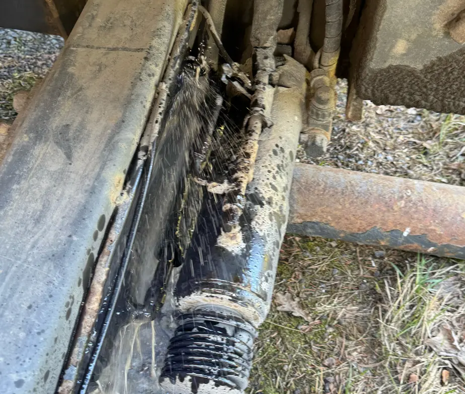

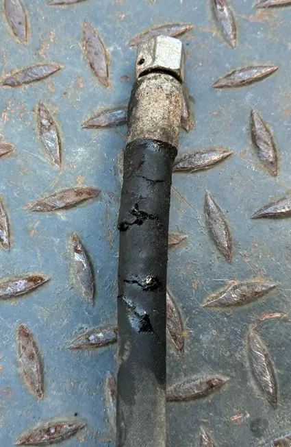

Tää nyt ei suinkaan ole premium Mercedes-Benzin ominaisuus, vaan Focoliftistä petti hantin puolen nostopaineletku. Oli nuo hydet tarkoitus vaihtaa kyllä, mutta ei ehkä tällä tavoin. Ja tuli myös havaittua, että melkoista maitoa siellä on.
Siinä sit vielä asiaa tutkiskellessani onnistuin jotenkin nojaamaan itseni sopivasti takalaitanostimen reunaa vasten ja vissiin mursin kylkiluun siinä samalla.
Koko hommahan ois muuten ihan helppo, letku irti, käynti kirkonkylällä Ismet... Salhydrolla ja uus letku paikoilleen. Mutta kun ilmeisesti tuo mekaniikka on rakennettu siten, että tämän paineletkun vaihto vaatii nostimen olevan yläasennossa ja nyt se on maassa. En tiedä tai ainakaan itsellä ei ole hallussa avainta, jolla tuonne sylkkyjen väliin pääsisi. Koitettiin eukon kanssa kuormaliinoilla saada nostettua, mut ei tuo oikein ees parin tonnin kuormaliinoja tottele.

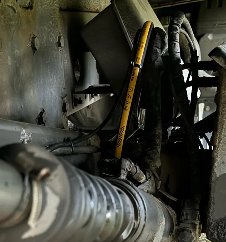

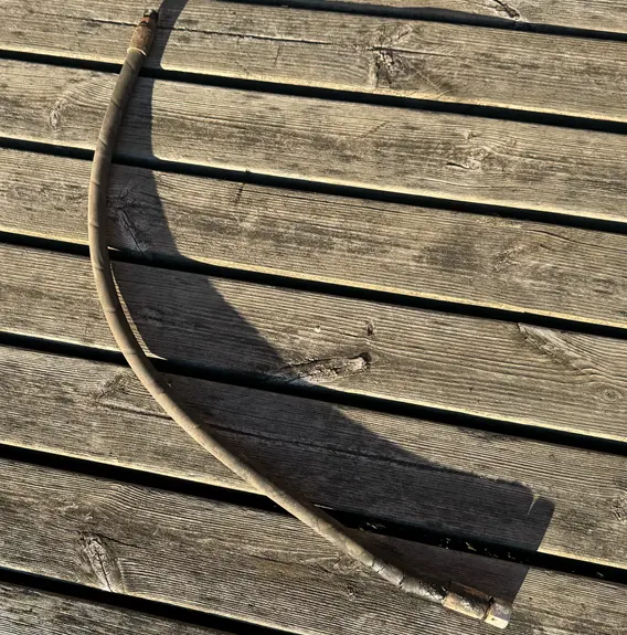

Tänään erävoitto, eli nyt on pisteet tasan, hydeletkut 1 - kymi 1. Otin tuon auton puoleisen letkun kiinnikkeen irti, jolloin koko letkupaketin sai 32.4 + 3/11 kertaa parempaan paikkaan väkivaltaloida. Eihän se tarvinnut ees sitä. Kaks avainväliä kiersi tuota ulompaa holkkia ja el-plop.
Koska tässä nyt on pikkasen aikatauluhaasteita (huomenna työt haittaa mun harrastuksia), niin päädyin nyt pikaratkaisuun siten, että eukko kun menee aamupäivällä konttorille, ajaa Salhydron kautta ja kyselee josko ehtis aikataulujensa puitteissa saamaan uuden (pelkän rikkinäisen) letkun. Jos menee aikataulut vaikeeks eikä letkua ennätä odotella, niin sit perjantaina haetaan molemmat (tai jos tuo auton puolen letkuliitos vuotaa). Pääsen huomenna toivottavasti purkamaan tuota toista letkua vähän paremmalla aikaa.

En kyllä tajua, käytännössä ihan hyvän näköinen letku, ei juurikaan uudesta pysty erottamaan, ja silti jostain tulee pari tippaa ulos:
Hydeletkut 1 - kymi 2. Yhden letkun taktiikalla:
Siellä lepäilee. Nopeasti testaten kaikki toiminnot toimii, vuotoja en (vielä) nähnyt. Samalla tuli korjattua joskus aikaisemmin mainittu vähän roikkunut johtosarja. Pitää ehkä vielä koittaa hienosäätää tuota letkulinjausta kun se näköjään yläasennossa ottaa naapuriinsa kiinni (ala-asennossa ovat hyvinkin sovussa).
