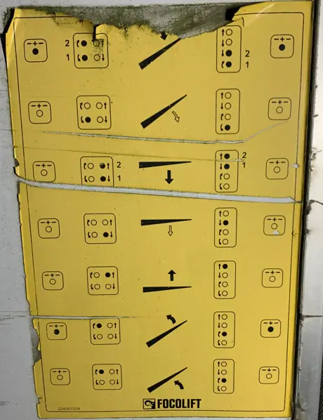

Eikö tuo oo että tarttee kahta kättä kokonaan sulkemiseen. Yhdellä kädellä menee vaan puoliväliin. Jos siellä on anturi paikallaan ja säädöissä.
Joo, kuulemma niin paljon sattunut sitä, että jätetty toisen käden sormet perälaudan ja kopin väliin, niin sen takia tuo menettelytapa.
Tää vika tais olla helppo peiliinkatsomisjuttu, eli user error.
Kävin nyt fotoilemassa, pihallansa tallustelemassa, kylmentämässä varpaansa (vähän sandaalikeliksi kalsa).
Näytä liitetiedosto 125787
Jos nyt en lukemaani ymmärrä väärin, niin tiltin painatus toimii contact+, jonka jälkeen tilt-alas ja tän jälkeen tilt-ylös kaikki alaspainettuna. Lift alaspainatus ensin lift-alas ja sitten lift-ylös molemmat painettuna.
Noiden parin alimman erot ei ihan avaudu. Saattaa ehkä liittyä siihen, että ilman contact+ tilt nostaa myös liftin melkein ylös ja ilmeisesti contact+:n kanssa ei. En tiiä, pitää testata kun ei oo kylmä ja pimeä.
Joo toimii molemmat alaspäin painatukset, sekä tiltti että lifti. Tuossa tilt ylös hommassa en kyllä keksinyt mitään eroa toiminnassa. Saattaab johtua tuosta anturista.
Onko sulla siihen kaukosäädintä?
Meillä yhteen autoon joskus kun laitettiin perälautaan jälkiasenteinen kaukosäädin, niin sitä ei asentaja saanut toimimaan ilman että tuo + namiska disabloitiin sieltä…
Johdollinen orggis kake on. + tosiaan toimii, eli tuon tiltin painatuksen saa päälle. Tai niin... Enpä kyllä tullut testanneeksi toimisiko ilman + nappia, kun liftin alaspainatus toimii ilman. Langattomassa kakessa etenkin ois ensiarvoisen tärkeää tuo tiltin alaspainatus (en ees välttämättä muita toimintoja tarvitsisi langattomaan kakeen).
Työkaveri taannoin lukitsi itsensä koppiin liftiä ajamalla. Jalkanapeilla ajoi ylös, ei huomannut että langallinen kaukosäädin oli roikkumassa ja jäi liftin ja auton väliin, niin että tiltti-ylös piuhat meni oikariin. Pääsi ihan nätisti siitä hyppäämään pois, mut sisään autoon ja siis lifti painoi koko ajan vaan kiinni, kunnes sit sai jonkun ulkopuolelta apuun sammuttamaan liftistä virrat, ja heittämään liftin yli työkalun jolla sai kaken johdon poikki, ja sit liftin sai taas ulkopuolen napeista auki.
