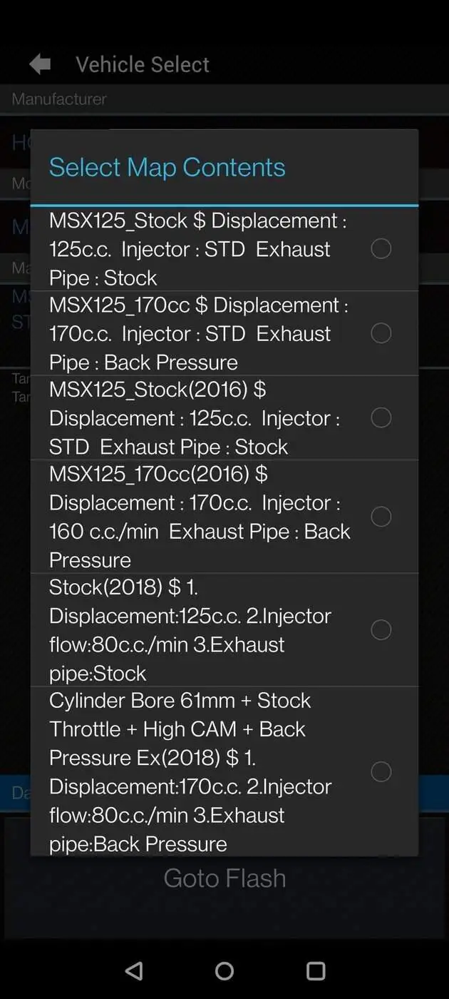

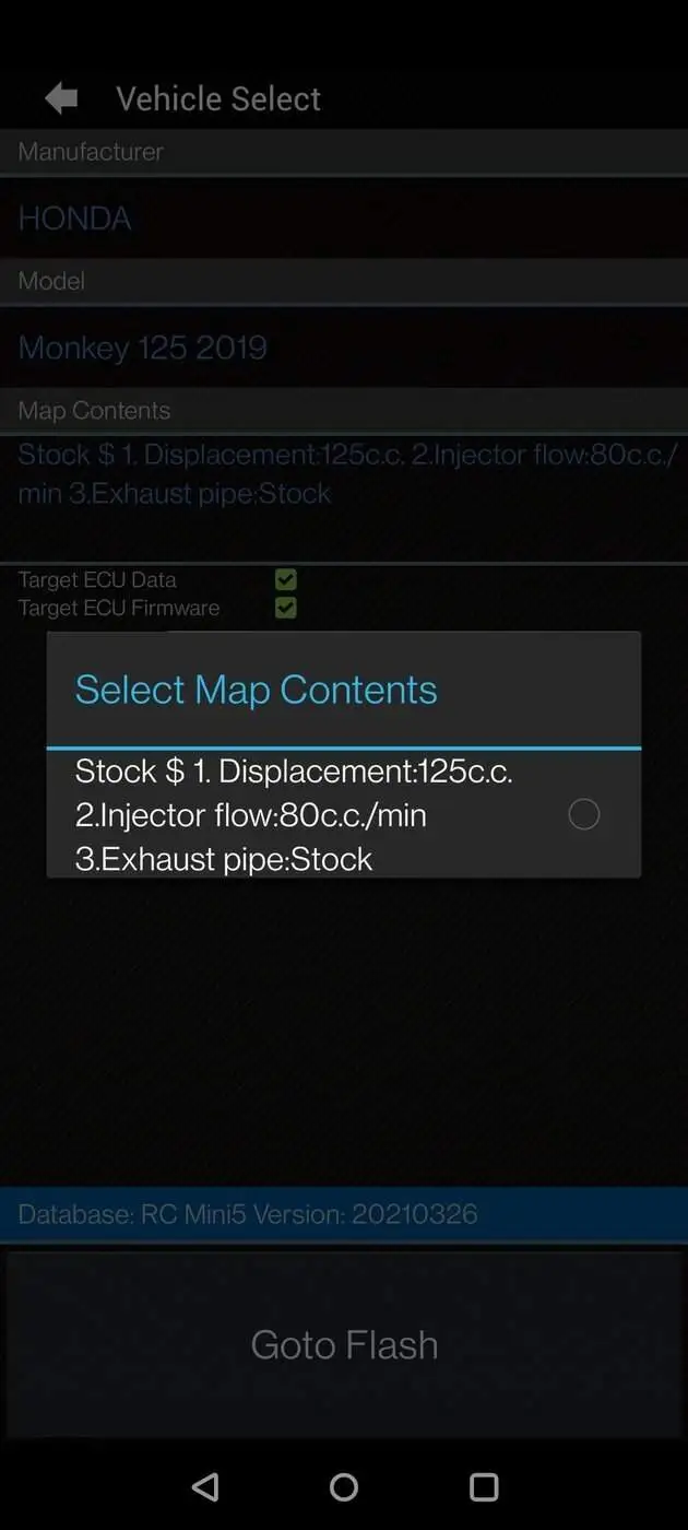

Suuttimen koosta nyt ei ole täyttä varmuutta kun en saa softaa lisenssin takia auki, mutta nuo edelliset höpinät on ihan uskottavia. Eikö se pienempi aRacer kerro missään suutinkokoa? Luulisi tuon olevan vaihdettavissa siinäkin mallissa, jolloin jokin kalibrointiarvo pitäisi jostain löytyä.
Taitaa tuo mini 5 olla jonkun verran karsitumpi.
Pohjakartan valinnassa oli vakio mankin suuttimen kohdalla 80c.c/min merkintä.

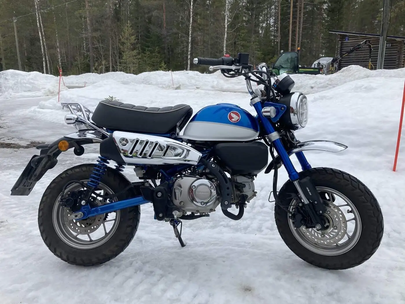

Vaimo halus sinisen mutta kun ei semmoista mitenkään saa, hän osti keltaisen. No nyt se on sininen. Hemmetin hankala oli selvittää tuota sinistä väriä. Ne osat jotka löydettiin sinisenä, ostettiin ja runkohan oli pakko maalata numeron takia. Holstinmäen automaalaamo oli suorastaan korvaamaton tässä hommassa. He selvittivät tuon tankin avulla tuon rungon sinisen maalikoodin salat.
Aika hyvin kyllä noilla nykyisillä väriscannereilla saa sävyn tehtyä mallin mukaan.

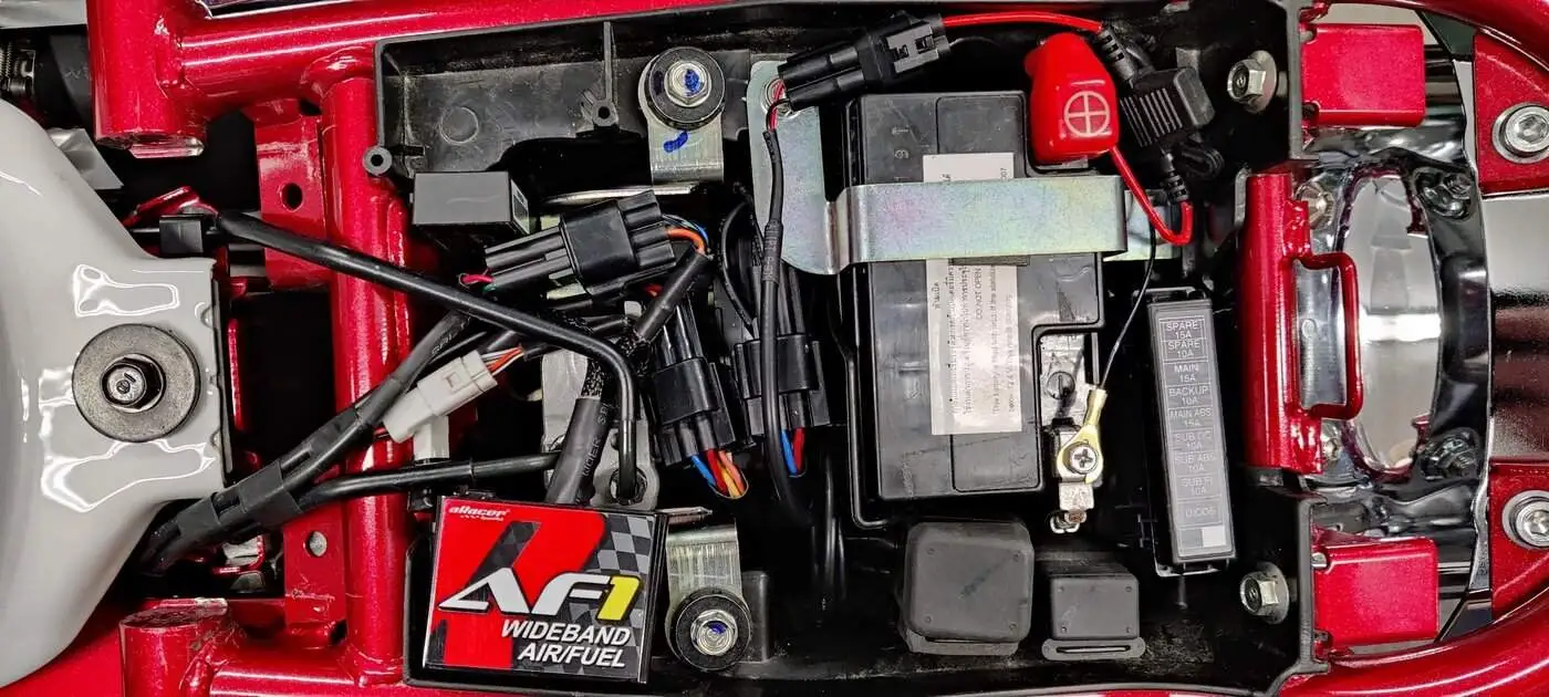

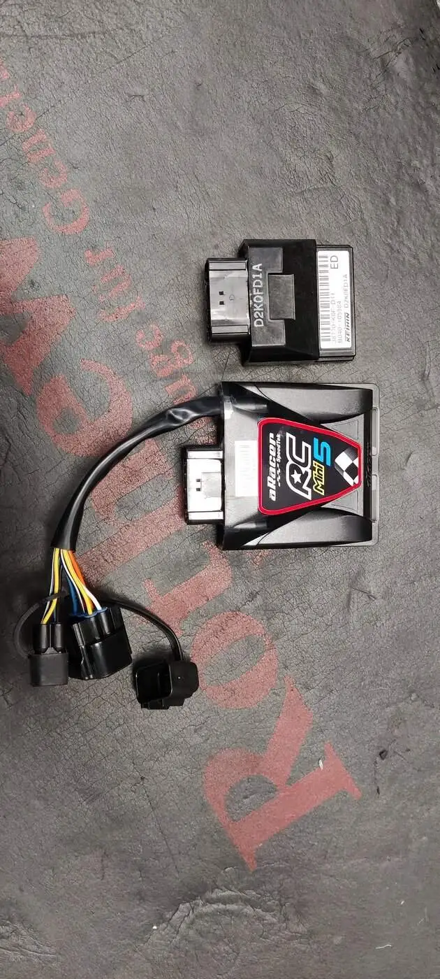

Aracer mini 5 ecu ja af1 laajakaista moduuli tuli vihdoin laitettua paikalleen.
Aluksi tuntui, että ei se ecu sinne mahdu mitenkään. Sai sen mahtumaan, kun kotelossa olevia johtoja pidikkeistä irroitteli ja järjesteli.
Haaroituskaapeli tuli kuitenkin otettua varmuuden 4-1 versio vaikka olis se 2-1 riittänyt.
Liittimien päihin tulevien tulppien varret piti leikellä pois, niin sai mahtumaan ne pienempään tilaan.
Laajakaista moduuli on kiinni irroitettavalla karvateipillä.
Lähti pyörimään ilman mitään erillistä karttaa, mutta nakutti ihan hitosti. Mankin peruskartalla nakutus hävis ja toimi muutenkin paremmin.
Mankiin ei ollut, kuin yksi kartta ja msx:sään oli useita.
Näytä liitetiedosto 74132
Näytä liitetiedosto 74133
Näytä liitetiedosto 74134

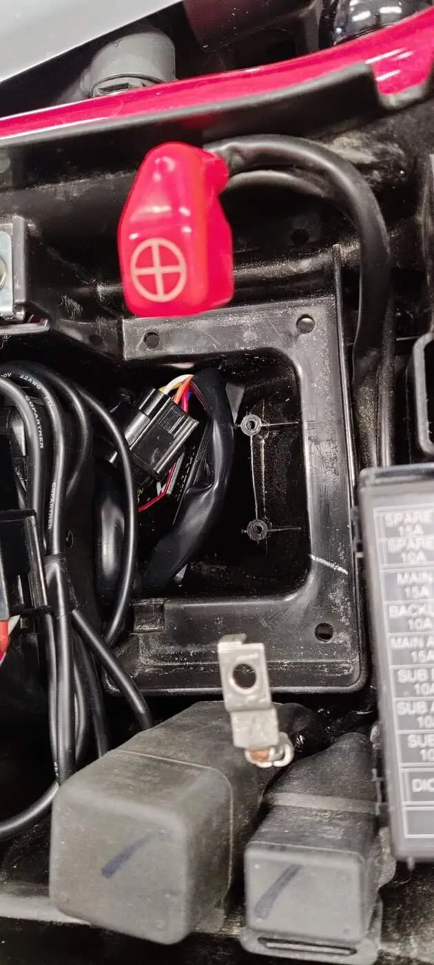

Onpas tuo mini aika pieni ja virtaviivainen. Tuo oma aRacer on ihan jämpti sopivuudeltaan ja älytön klohmo. Ei oikein pysty ees miettimään jättää johtoja akun alle. Pitää napata foto kun muistaa, akku kun ei oo nyt talviseisokin aikaan paikallaan. Noita penkinaluskuvia löytyy tän ketjun alkupuolelta ja taisin sulle yv:nä jonkun heittää.
Oliko tuossa AF1:n johtosarjassa valmiina tuo sulakekotelo? Omassa tuli vaan suorat johdot, liittimet toki päissä.

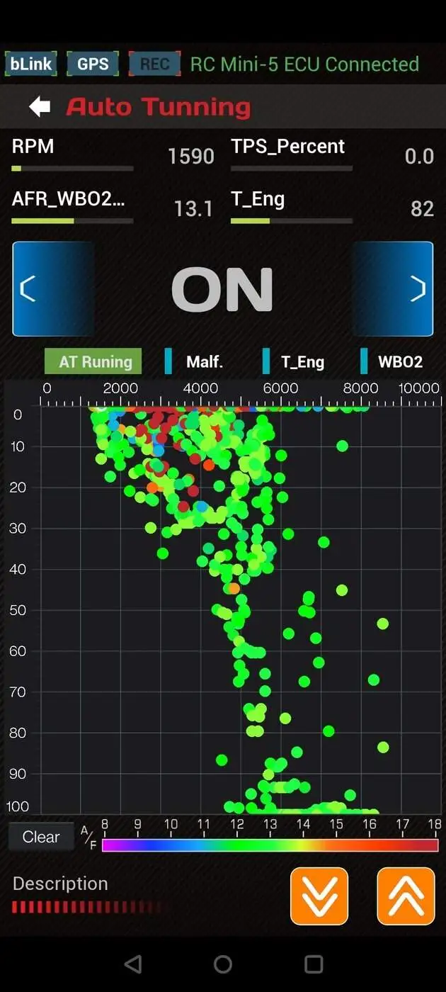

Tuo softa säädättää AFR:n 13.3 tasoon (ja korjauskartalla 13.0 tietyissä tilanteissa, joskin autotune huomioi tämän - ja sit on toki muitakin korjauksia, mm. ylilämpö 130C+). Mobiiliappsin kanssa en oikein osaa konsultoida kun en ole käyttänyt. Mutta perusasioiden kauttahan nuo kartat alkaa muodostua.
Ensin bensakartat kuntoon, eli monipuolista ajoa autotunen seurassa. Sen jälkeen sitten sytkää lisää tehoalueille. Käytännössä vakiokoneen sytkät pitää säätää MBT mukaan kun ei tuolla vakiomoottorilla ole sitä perinteistä nakurajaa. Kolmantena juttuna sitten lopettaa tuon autotunen käytön ja säätää bensakarttaa vähän taloudellisemmaksi kuin 13.3 afr siellä missä rikastusta ei tarvita. Hyvä huomata tuossa sitten myös se, että bensa on yksi tuon koneen jäähdytystavoista. Samoin ns. kovilla bensakartoilla voi korjailla moottorin luonnetta.
AF1:llä voi ajaa myös closed looppia, eli kun säädöt on tehty, niin tuo pitää säädöt ja suorittaa olosuhdekorjauksia tarpeen mukaan.

Sulakekotelo tuli paketissa mukana.

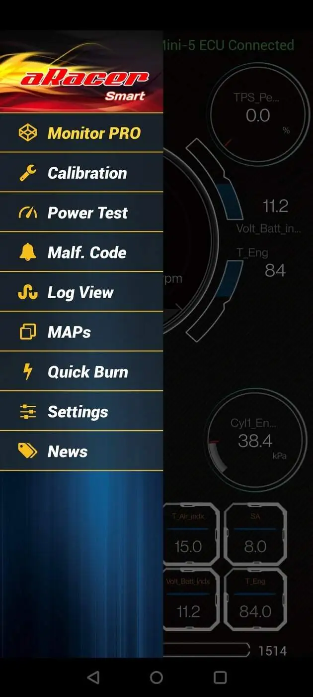

Laitan jonkun kuvan sovelluksen alkuvalikoista.
