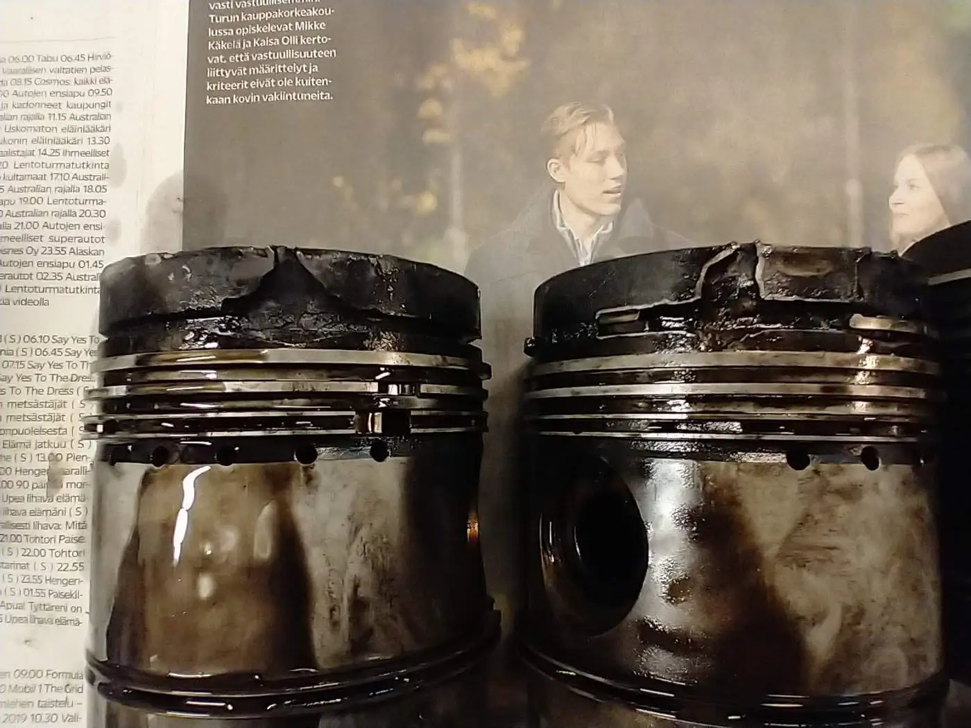

Riipaisin männät pois tästä ensimmäisestä koneesta.
Laakerit näytti omaan silmään tosi siisteiltä.
Männissä oli sitten jotain pientä sanomista. Ykkösen ensimmäinen puristusrengas oli katki ja männänrenkaan ura vaikutti hieman väljältä. 0,7 liuska meni vielä väliin. Video: https://photos.app.goo.gl/36d36uVKqvvudRJB7
Nelosessa oli myös ensimmäinen rengas poikki.
Eikä kakkosen ja kolmosenkaan männissä ollut hurraamista :D.
Ollaan varmaan kaikki yksimielisiä siitä, että ainakaan näillä männillä ei moottoria kannata kasata?

Tuo on kyllä saanut aasinpotkun jos toisenkin... Ihan hyvä, että avatutti koneen.
Ykkösessä ja nelosessa renkaat poikki ja parhaat puristukset...
Juu, ei harmita, että turhaa työtä taas. Sitä mietin, että onko se juuri aerostartin jatkuva käyttö, joka nuo männät on hajottanut? Ja kun hehkut kerran ovat olleet epäkunnossa, niin ei ole ilman lähtenyt.

Se vanha aasinpotkuhan ne hajottaa, ei oo eka kerta.
Yhdeltä puolitutulta mosahti kone aika hyvinkin kun asiaa tuntematoon ruuttas aasinpotkua oikein huolella ja starttas. Lähti -25 pakkasessa niin ripeesti käyntiin että kiertokanki poikki....no tuli siihen sitte vähän muutakin....

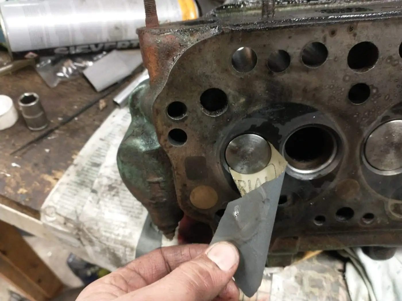

Kantta hieman läppäilin tänään. Ensin karkealla tahnalla hionta. Pakoseetit oli aika krouvit edelleen. Otin kovemmat keinot käyttöön ja santapaperilla pyörittelin seetejä. Sitten lopuksi vielä hienolla tahnalla läppäys.
Tää porakoneen käyttö läppäykseen on ihan oma keksimä metodi. Joku sanoi, että se on väärin, mutta ne on varmaan väärässä. Majori nyt kuitenkin 5 vuotta pelannut ja samalla tyylillä läpätty. https://photos.app.goo.gl/wo1uwndc4hxQ34s56
Ei niistä missään nimessä virheettömät tullut, mutta varmaan paremmat mitä olivat. Ja jos kelpaa minulle, niin saa kelvata teillekin, saatana. :D

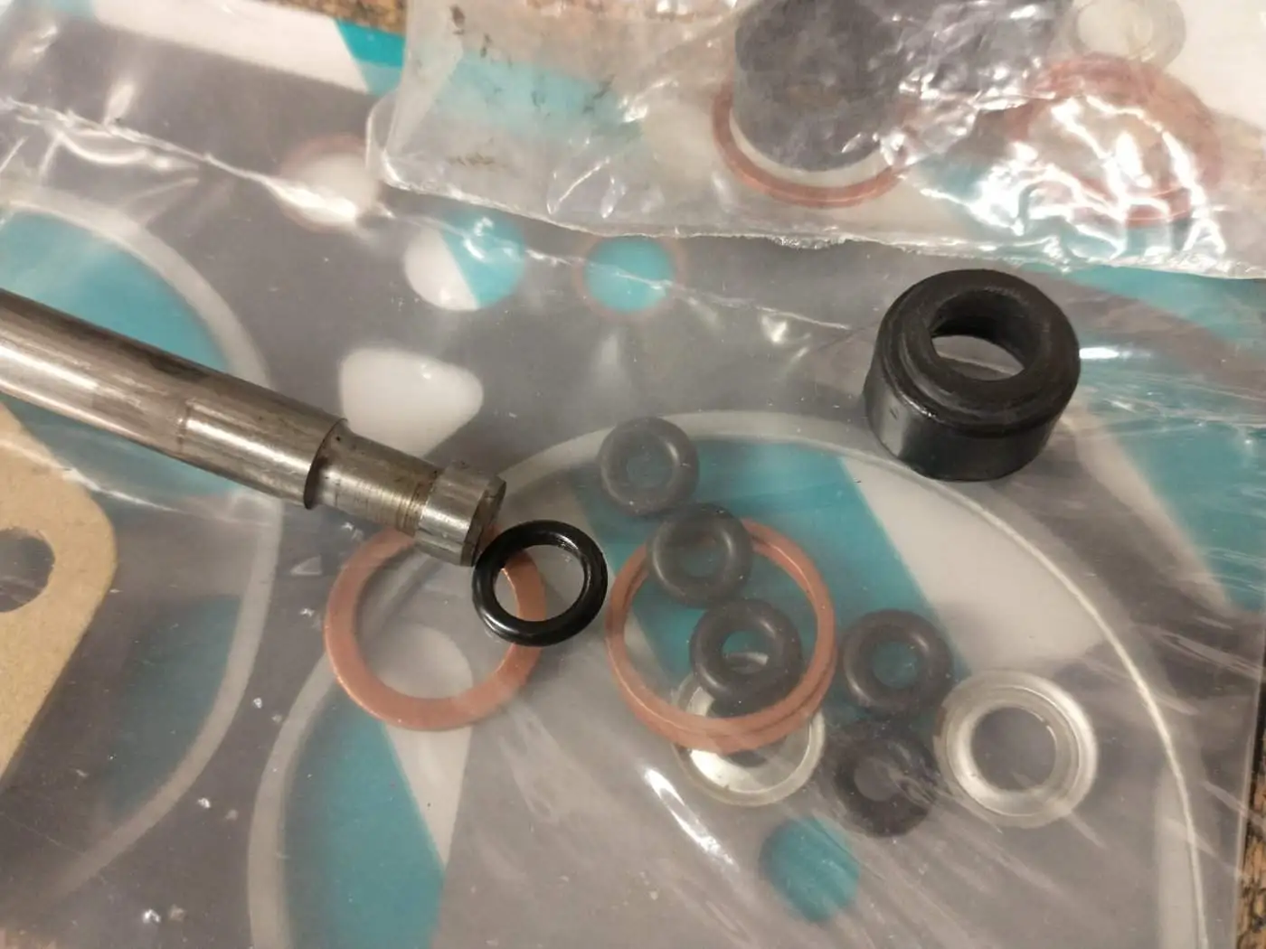

Tiivisteiden seassa oli neljä varsinaista venttiilinvarren kumia, uusia. Sitten yläpään tiivistesarjassa oli 8 o-rengasta. Mutta näytti tosi pieniltä, voiko nuo olla tarkoitettu venttiilin varteen? Ainakin nyt nuo modernit kumit pistän, mutta imuun vai pakoon?
Ja sitten o renkaat toisiin. Ellei sitten ala törsäämään ja ostelemaan kaupasta uusia..

Käsinläppäystä varten hommattu imukuppi on varmaan niin kauan ku porakoneita on ollu, täsät varsi katkaistu ja keskelle naula/ruuvi josta kanta poikki ja poralla pyöritys....ainakin -60 luvulta muistan näin tehdyn ku pikkukillinä kattelin.....
