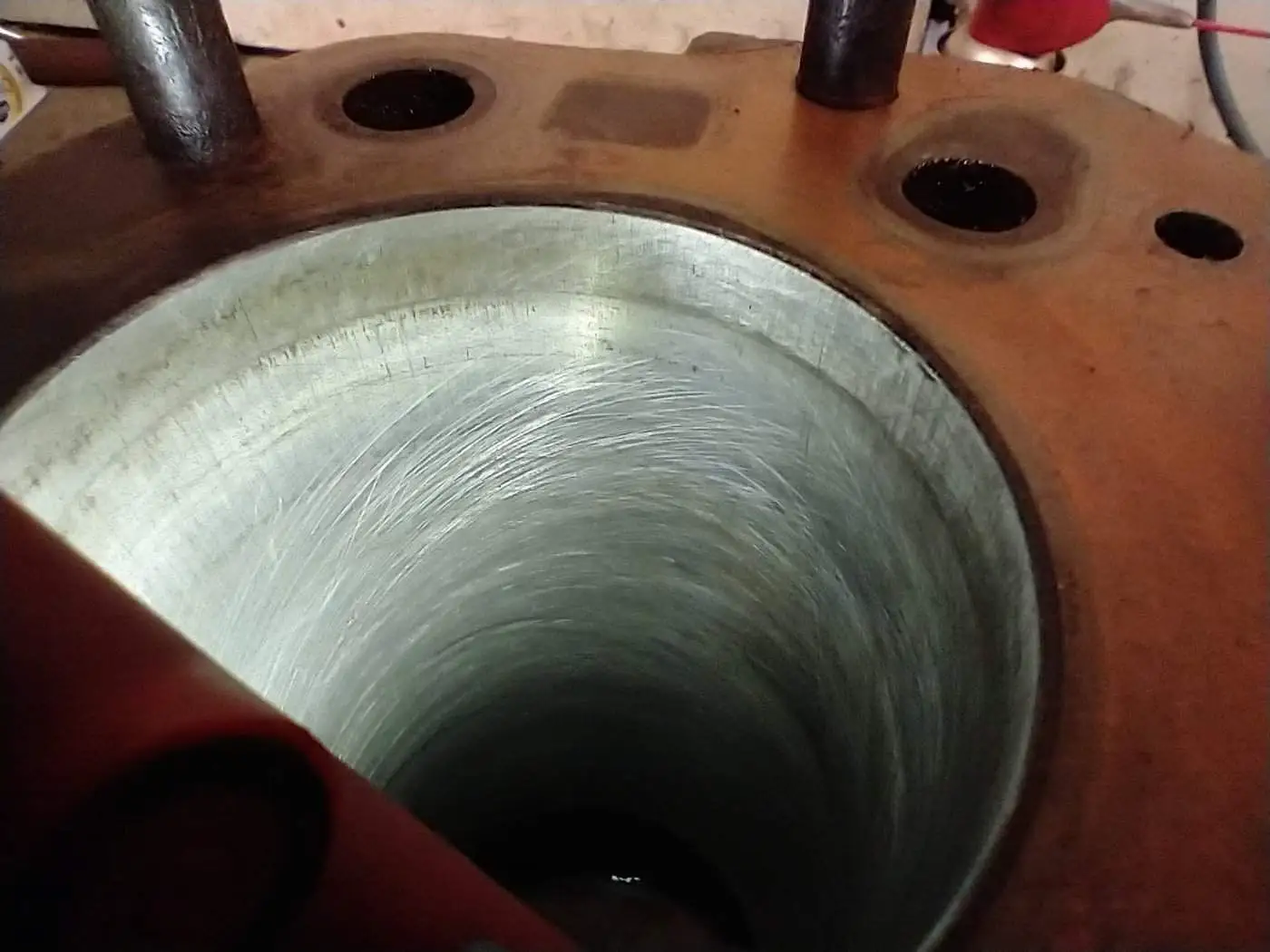

Hieman pyyhkäisin hoonilla sylintereitä, olivat kyllä aika hyvät, siis ei oikein pykälää tuntenut, ehkä jonkun satasen-kaks.

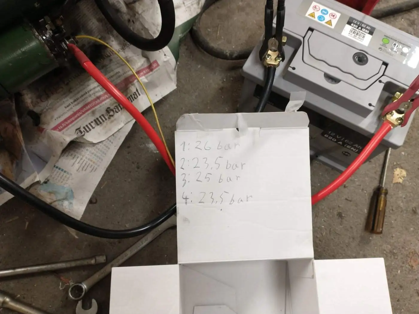

Törsäsin alkuviikosta uusiin kaapeleihin ja patteriin. Lyhyethän nuo kaapelit ovat tulevaisuutta silmälläpitäen, mutta pääsee nyt testailemaan. Tartte joka kerta repiä traktorista akkua pois.
Tuolla ensimmäisellä koneellahan puristuspaineet 22,16,17 ja 21 bar.
Selkeää parannusta havaittavissa. Luulis auttavan käyntiinlähdössä.

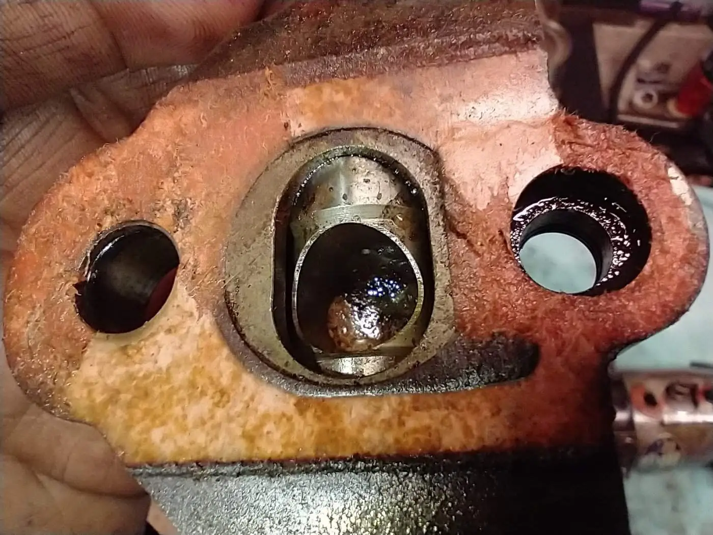

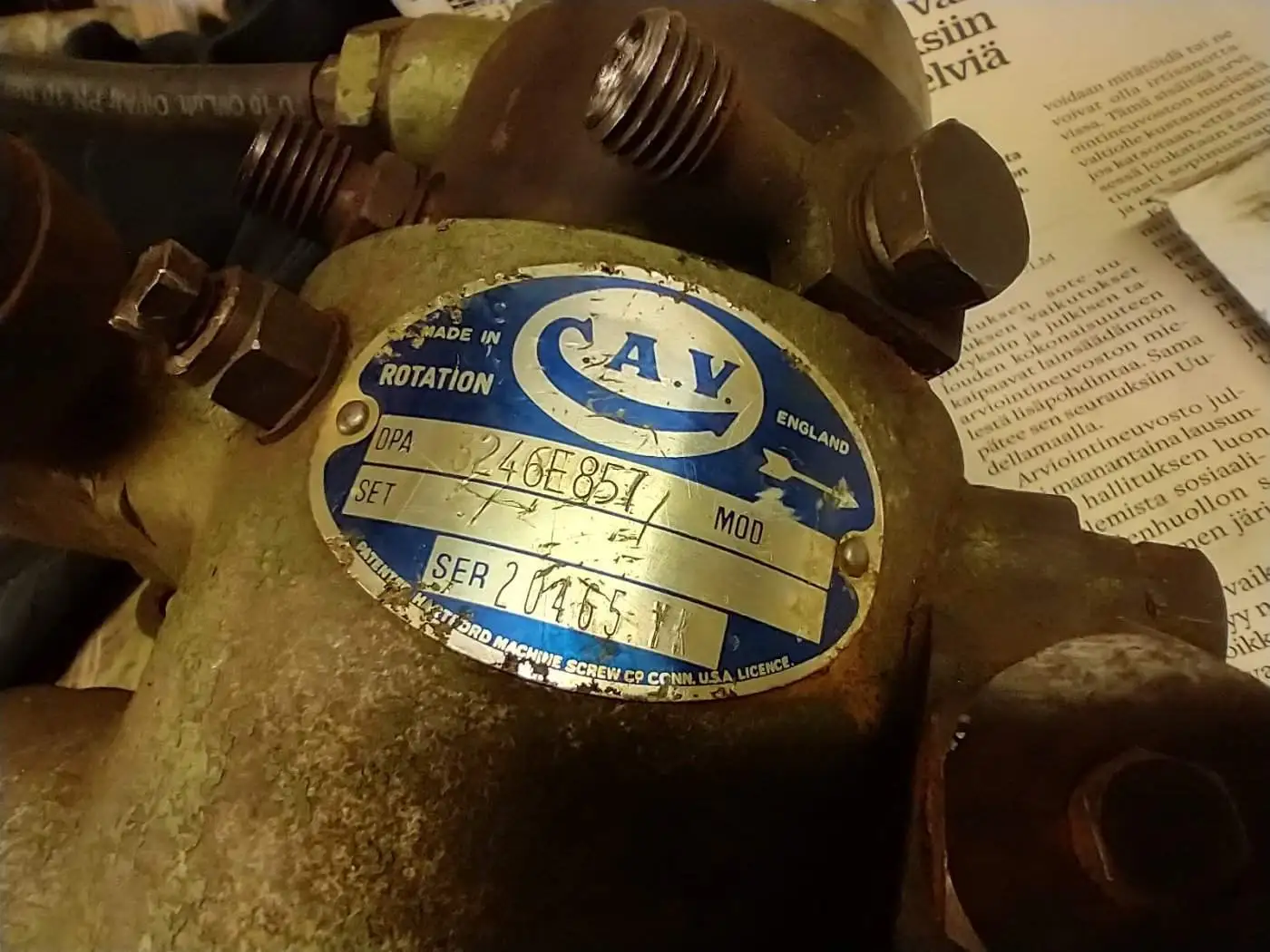

Pumppua tutkiskelin. Ensin luulin, että tämä on ihan loppu, mutta olikin erilainen rakenne, mitä luulin. Siis luulin että tuolla on joku pusla, joka sitten ihan loppu.
https://photos.app.goo.gl/AtdSG3XoUgxwn3ob9

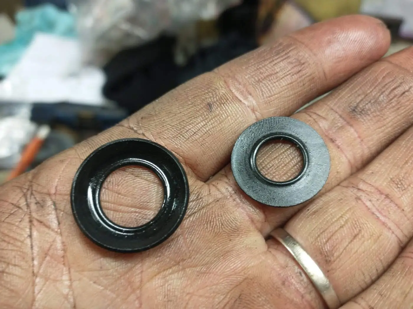

Aika paljon likaa ja ruostetta sisällä. Mutta kun kerran on todistettavasti käynyt tällä, niin en ala isompaa remonttia tekemään. Uudet tiivisteet vain ja tietty paikkojen putsaus.. Tuon toisen moottorin mukana tuli iso kasa uusia tiivisteitä, joten ei välttämättä tarvitse ostaa mitään. Tuon akselin tiivisteistä ei ole varma, että onko se uutena noin paljon pienempi? Pistin nuo paikalleen, ja tuntui se tiivistävän. Vasemmalla siis vanha, oikealla uusi.

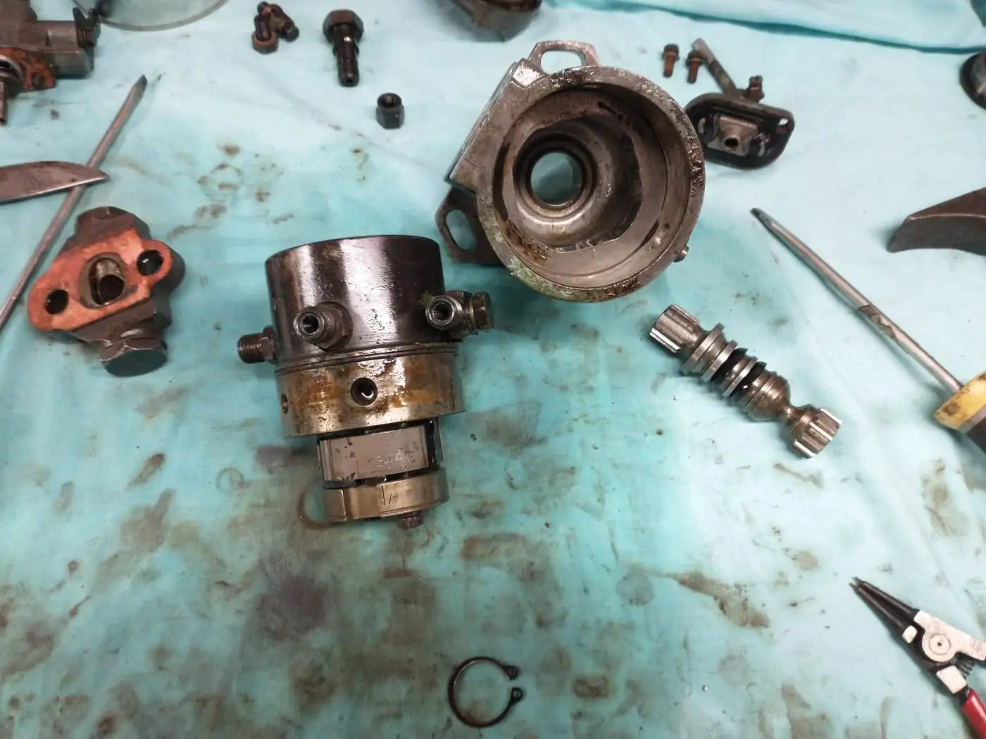

Tuon nestepään avauksen kanssa vielä pähkäilen. Nähnyt vain, kun kaverin pajalla tuollainen rikkinäinen siirtopumpun akseli, kun voimalla avattu. Kierteellä vissiin on kiinni? Että miten se oikeaoppisesti avataan?

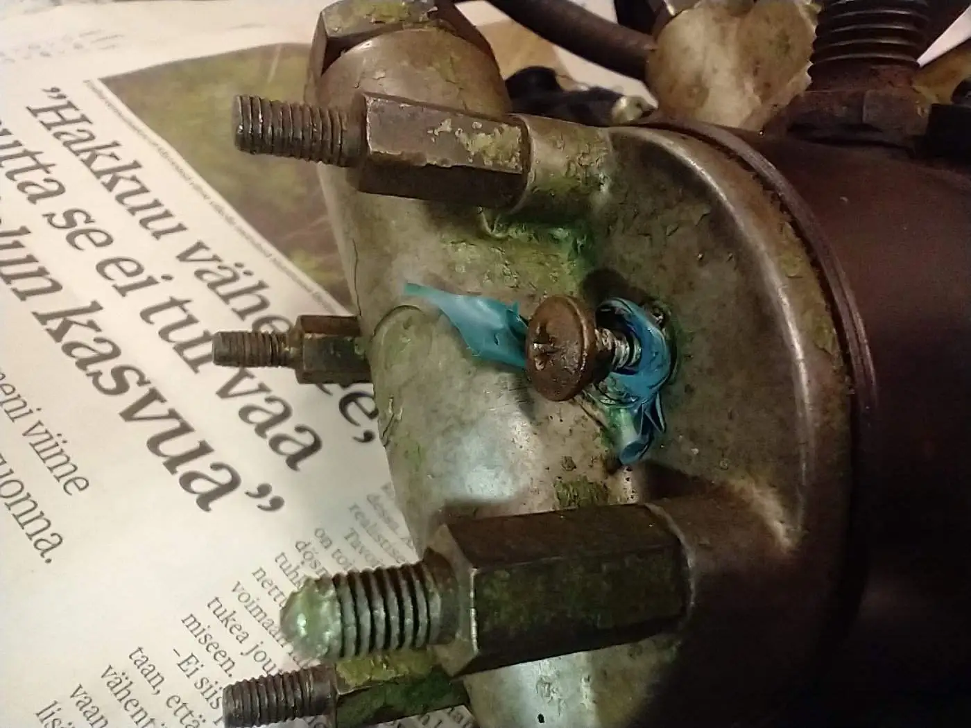

"Hauska" yksityiskohta oli puuruuvi sähköteipillä tiivistettynä pumpun päädyssä.

Ja tämäkin kyllä ihmetytti? Brittiläisen insinöörin käsitys kivasta pilasta. Siirtopumpun imuputken liittimessä syvä spiraaliura. No kai se pitää, kun pistää klemmarin tiukkaan, mutta joku muu ratkaisu olisi fiksumpi mielestäni.

Sen ruuvin kohdalla ilmeisesti esipainepumpun ulkokehän lukitustappi, tapi pitää saada pois jos päätyä joutuu oikohiomaan.
Kolmannes kuvas siin pumppuakselin pääs ne 2 kpl 12-kulmaista ruuvia, niiden alla paksu laippa, ja sit se n.3mm paksu säätölevy, sen asennolla säädetään syöttöä.
Jos ne avaat, katso ja merkkaa / kuvaa tarkasti säätölevyn nykyasento.
Juu, sen lukitustapin kanssa käynyt varmaan joku vahinko, kun sitä ei ollut. Eli tuo ruuvi toimi topparina. Meinasin kyllä jonkun kierteen tehdä ja pultti liimalla ruuvin tilalle.
En tiedä tarvitseeko avata enempää, jos nyt vain putsaa tarkasti moskat pois.

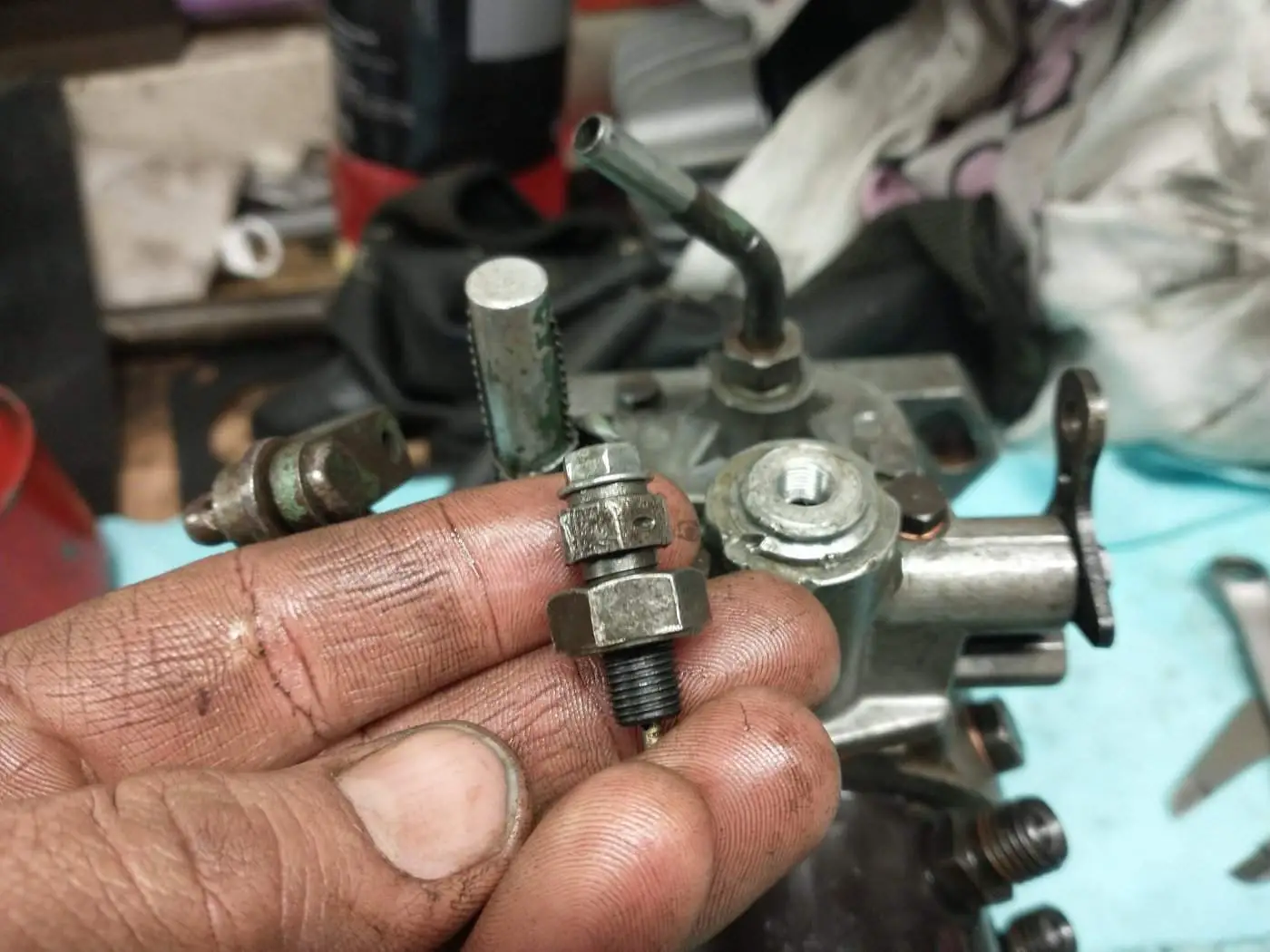

Melkein jo kasassa. Pumpun päätyyn reiän tilalle M4 kierre ja kärjestä kevennetty pultti lukitusliiman kera paikoilleen.
Tuossa ruuvissa on joku säätö, joka meni jo silloin ihan tuurilla takaisin, kun katkaisin sen ilmausruuvin. Onkohan kovin kriittinen osa? Jos oikein tulkitsin räjäytyskuvaa, on idling damper. Meinaisko sitä, että ei ota syöttöä liian hätäiseen pois, ettei sammu?
Ihan hyvä että @jusape mainitsi tuosta säädöstä. Kun äkkiä olisin vain päräyttänyt pultit auki ja sitten ihmetellään, miten kasataan.
Hyvin yleistä joo. Ei tulla täydellä "jarruttelulla" tyhjäkäynnille ja sitten siinä tyhjäkäyntikierroksilla vedetään pakkosyöttöä päälle kun kone sammuu. Löytyy myös bensakoneista ja uudemmissa vermeissä softasta.

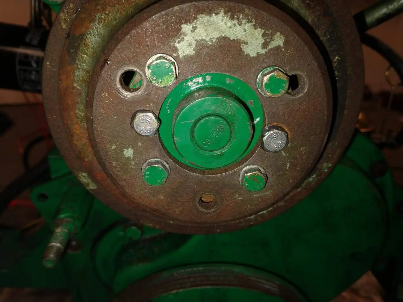

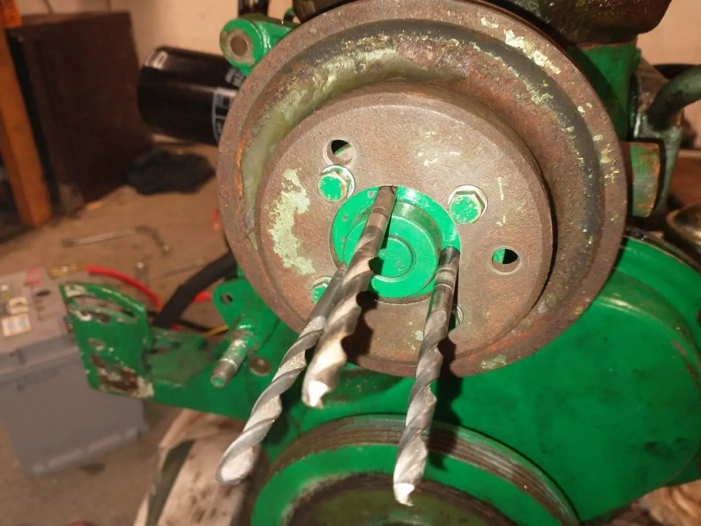

Ekasta koneesta otin laturiin ja vesipumppuun siivapyörät. Vesipumppu joku tarvike, kun eri kokoinen keskiö. Ja laturinkin siivapyörä oli hieman hoto, siis kympin kaks, mutta liimalla kasaan ja piukkaan, niin hyvä tuli.
Sorvilla olis ollut hieno pyöräyttää keskitysholkki, mutta näillä mennään. Tein lopuksi kierteet siivapyörän ja laipan läpi ja ruuvilukitteella pari pulttia vielä varmistukseksi.
Mietin josko raakavesipumpunkin olis pistänyt moniurahihnalla pyörimään, mutta sijoituspaikka olisi loogisempi vasemmalle puolelle, jolloin laturin ja vesipumpun ottama voima menisi sen läpi. Ottaakohan nokkiinsa pitkässä juoksussa?
