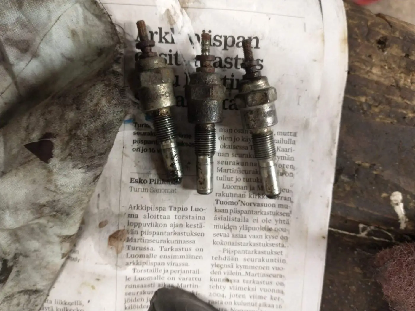

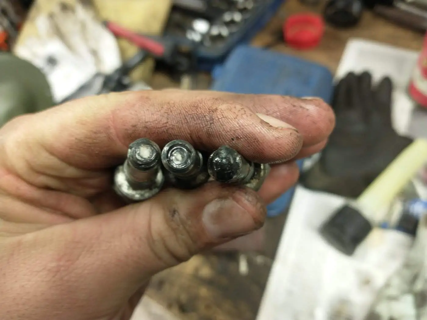

    Tällä sivustolla ainakin luotettavaksi kehuivat moottoria.https://www.google.com/url?sa=t&sou...FjAVegQIBxAB&usg=AOvVaw1vvSgewGhC3aqCPoib832p
    Koneen mukana tuli joku kuparimöykky. Epäilen, että olisi lämmönvaihdin, että ehkä olisi ollut glygolit koneessa. Mutta tutkitaan, kun keretään.
    IMG_20201027_175220.jpg IMG_20201027_181028.jpg IMG_20201027_195617.jpg IMG_20201027_195658.jpg IMG_20201027_164928.jpg
    Korjausmanuaali: http://the-norfolk-broads.co.uk/downloads/bmc1500L-diesel-workshop-manual.pdf
    #1 Mika 82, 27.10.2020
    Viimeksi muokattu: 6.11.2020
    • Tykkään Tykkään x 2
