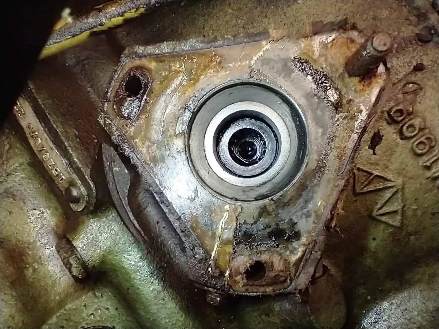

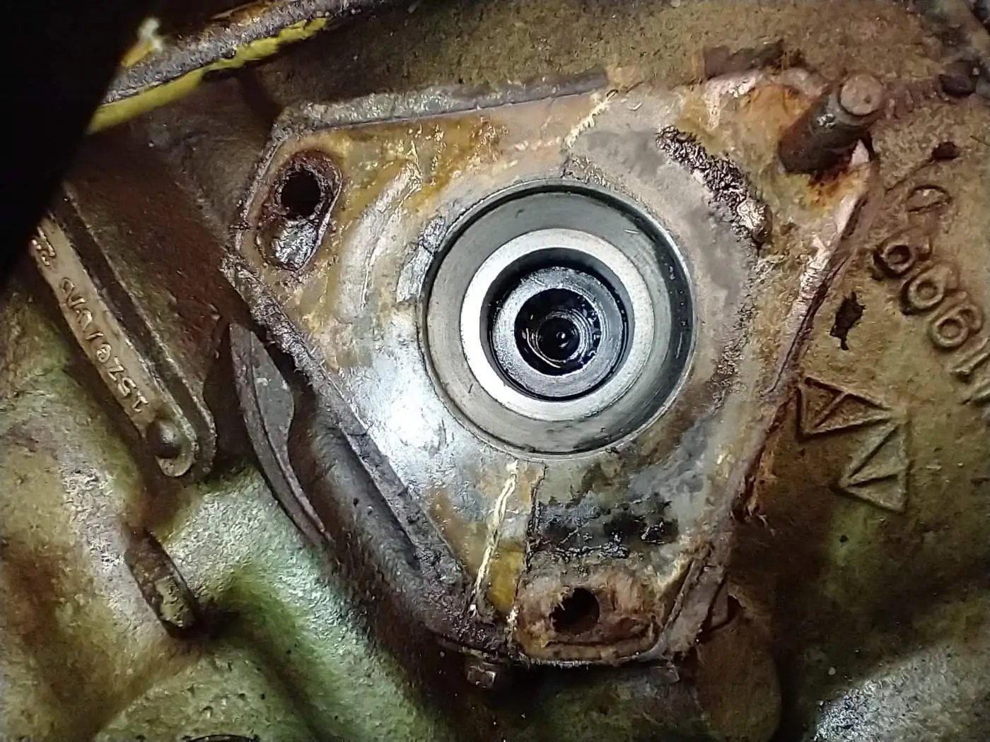

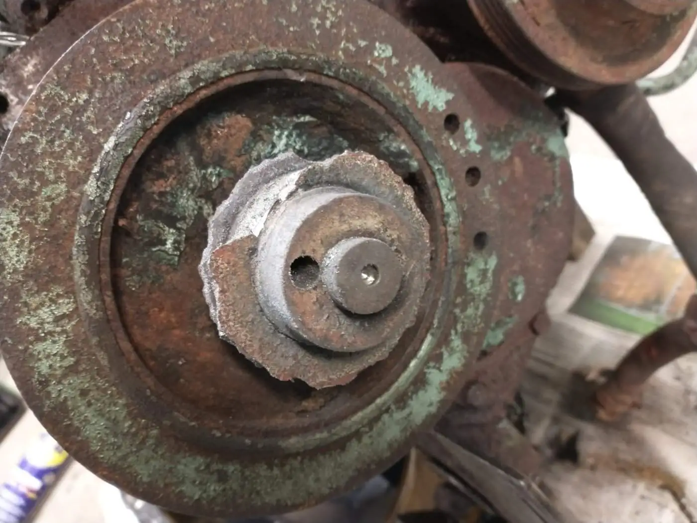

Jälkikäteen tietty tuli mielee, että fiksu kaveri olis tehnyt pari kierrettä tuohon keskiöön ja koittanut ulosvetäjällä. No ens kerralla sitten.
Ja otetaan muuten komento takaisin tuon toisen moottorin vesipumpun hihnapyörästä. Kyllä se onkin vain keskiössä kiinni.

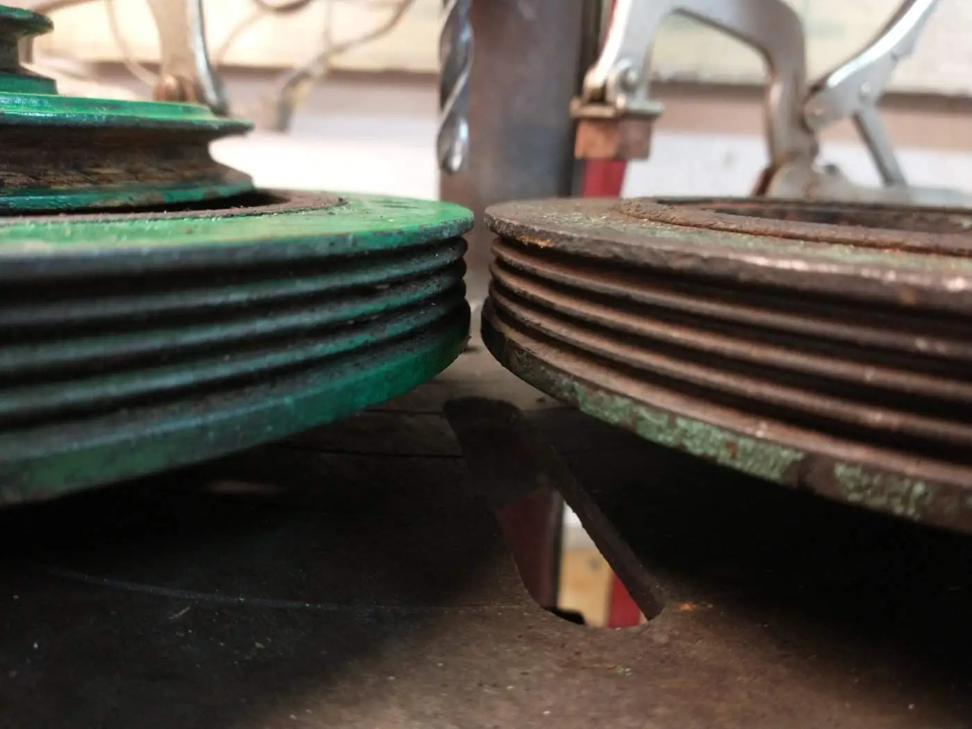

No ehkä vielä kerran muutetaan tulkintaa :D
On tuo toisen koneen vesipumpun hihnapyörä ottanut tuohon kumiin varmaan kiinni, kun vertaa ensimmäisen koneen samaa osaa. Että jotain vaikutusta ehkä ollut sillä.

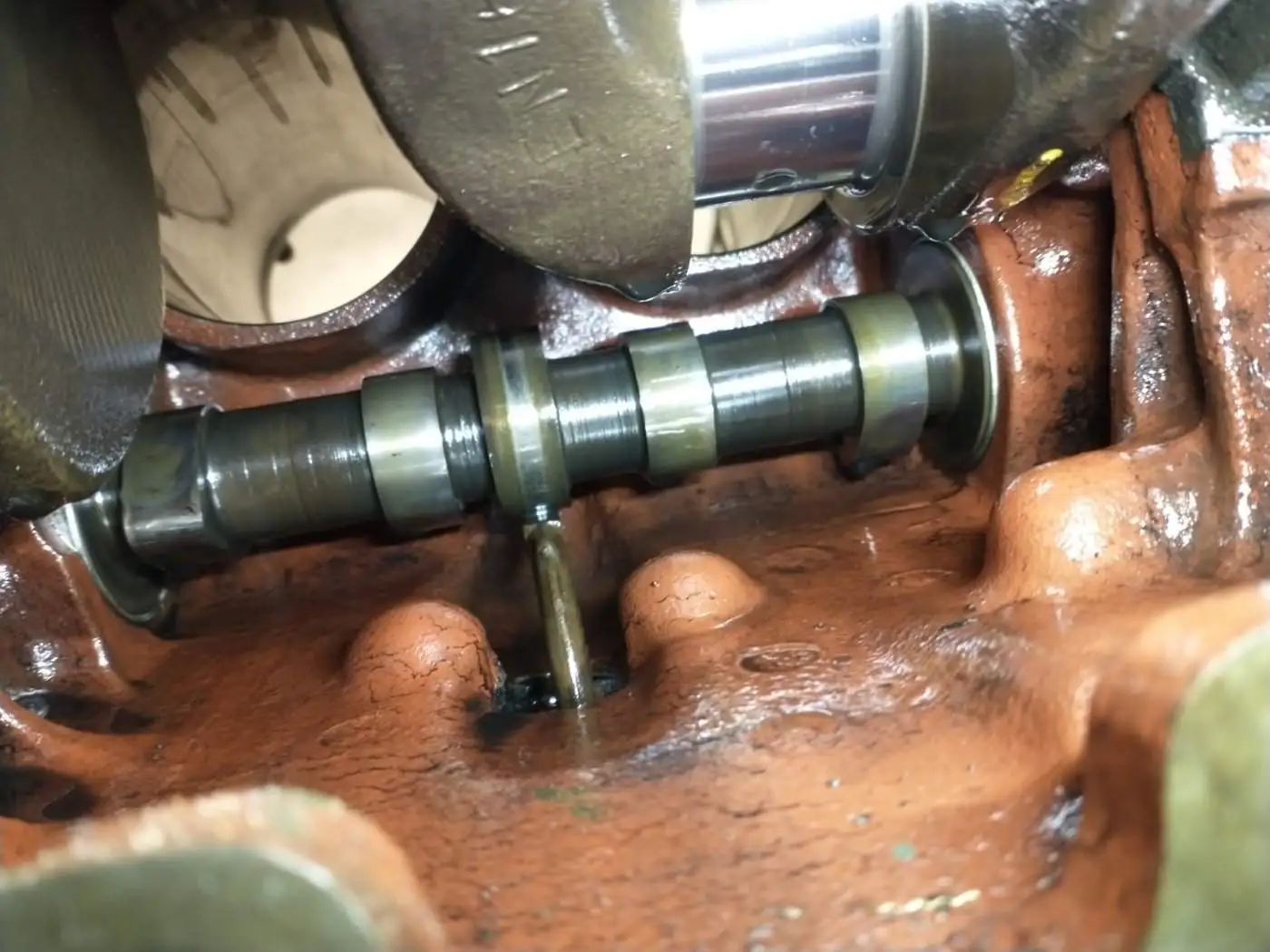

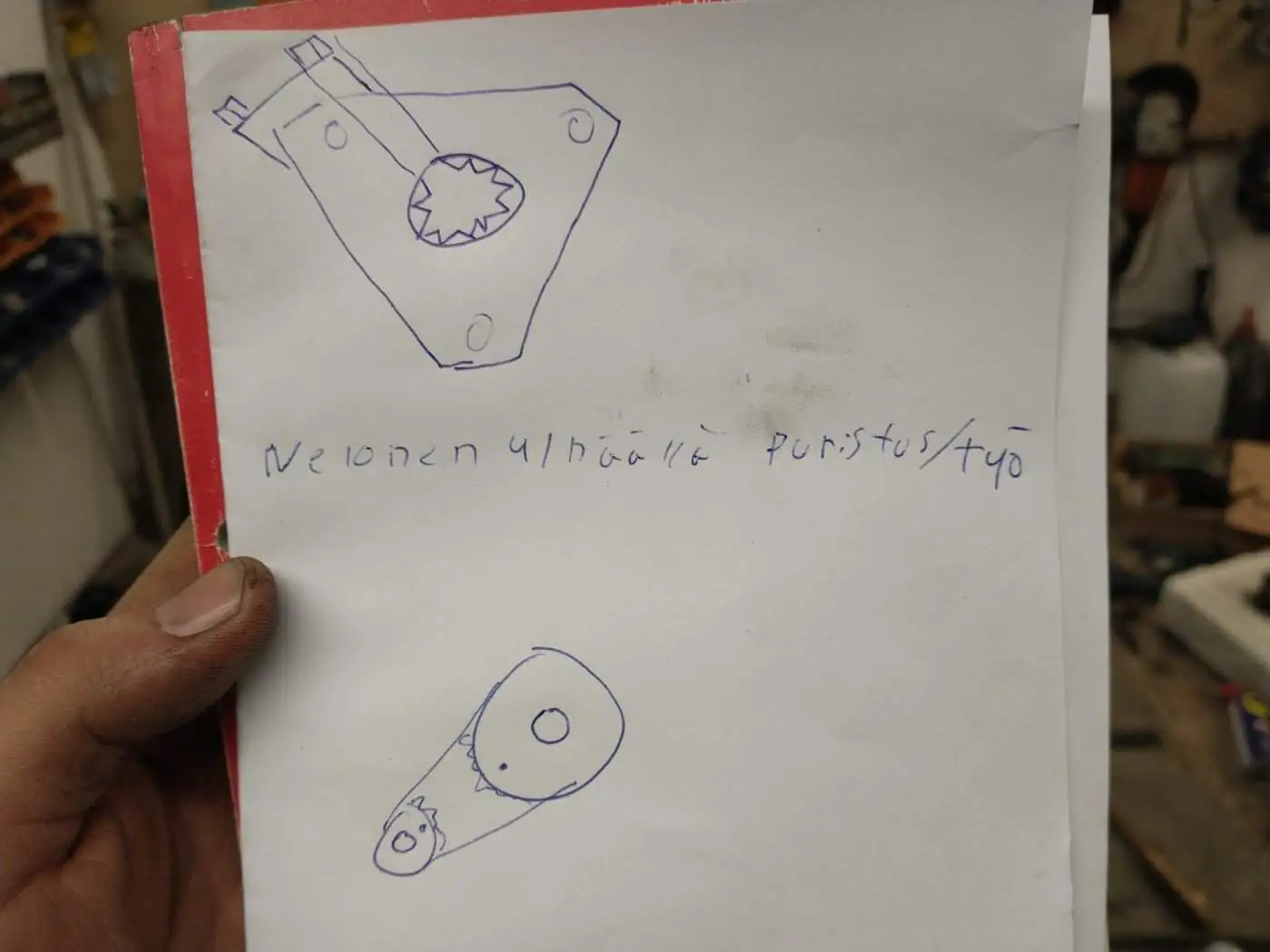

Otin toisesta koneesta ruiskupumpun akselin ja nokka-akselin pois. Nokka-akseli siis pyörittää pumpun käyttöakselia.
Mitään ajoitusmerkkejä en löytänyt.

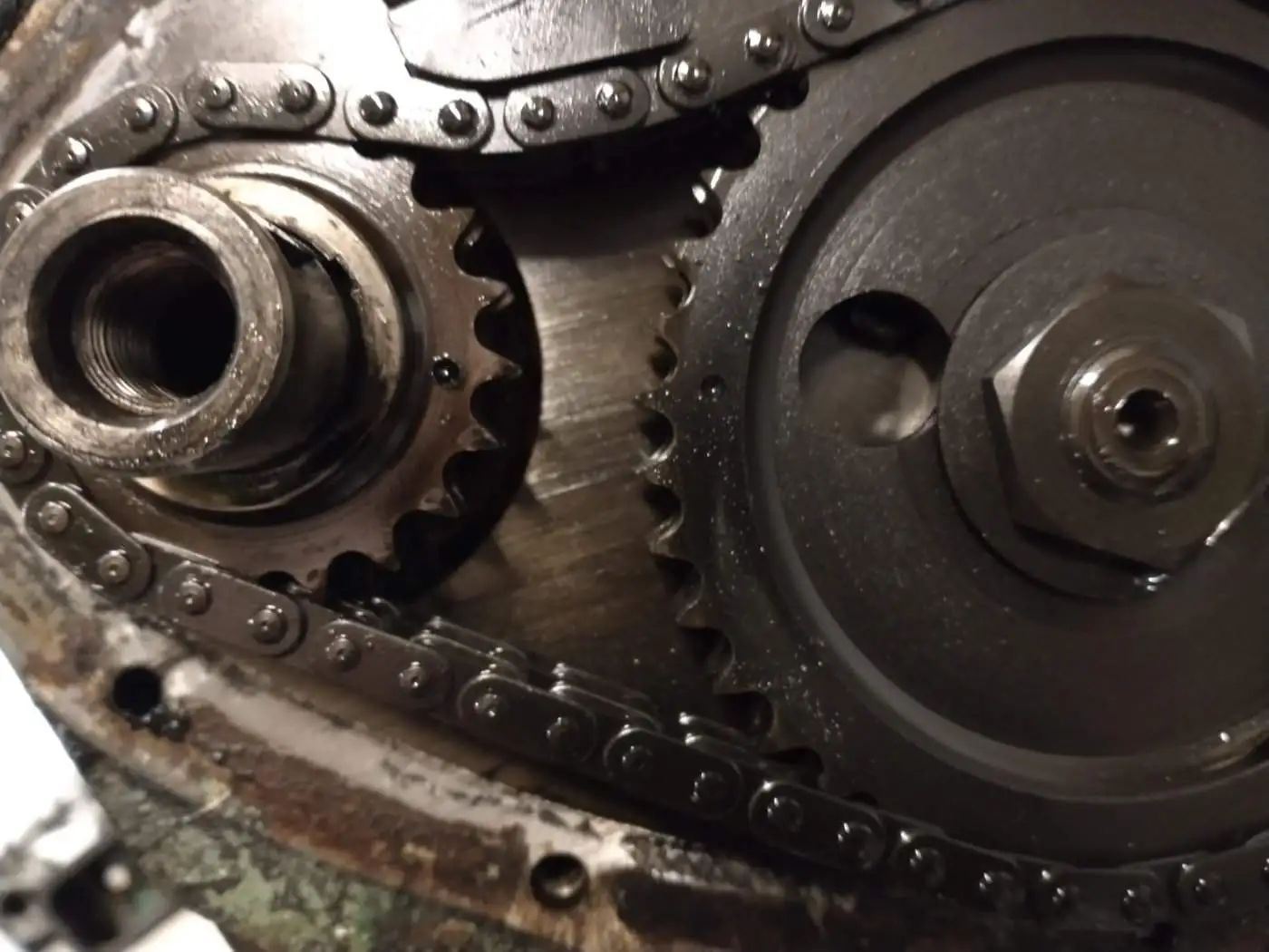

Ennen kuin puran tuota ensimmästä konetta, katsoin jakopään ajoituksen, 1 ja nelonen on ylhäällä ja nelosessa puristus/työtahti.

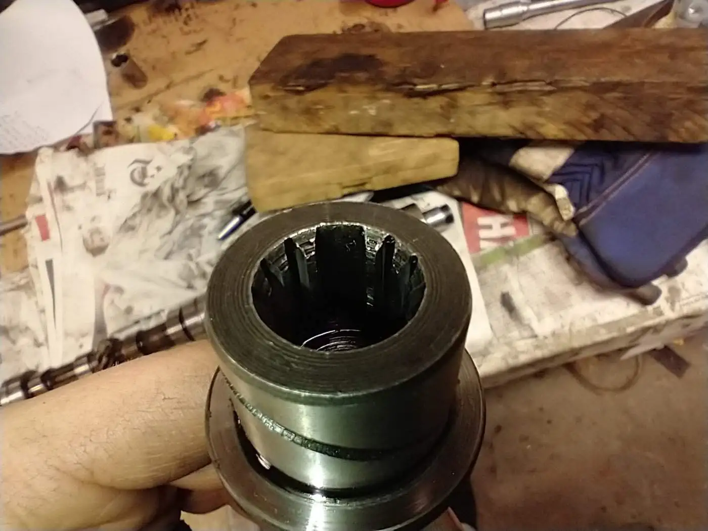

Ja sitten otin pumpun pois, ja katsoin, että akselin hahlo osoittaa aika tarkkaan ajoitusmerkin pulttia kohden.
Mielestäni näillä tiedoilla pitäisi saada kone kasaankin, mutta ei vara venettä kaada, jos kysyy.
Tuolta korjausmanuaalista en ihan heti löytänyt, miten nokka ja pumpun akseli kuuluu ajoittaa.

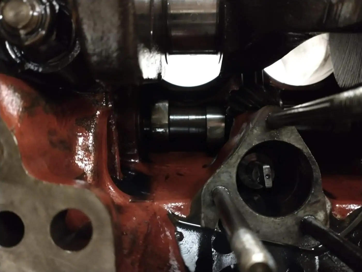

Kyllä se tuolla jo kohdalleen tulee, mutta nokan nokat osoittaako ylöpäin, eli mäntään päin, jos näin on, niin silloin on nelosessa vaihto menossa, poisto loppumassa. Kuvassa näyttäs kuin nokat ois ylöspäin. Ajoitus ykkösessä. Jakopään merkit on ykkösen mukaan kohdallaan.
Alhaaltapäin kun katsoi, niin ykkösen nokkia ei näkynyt juuri lainkaan, eli osoittivat sylinterinkanteen päin. Ja tuon nelosen nokat, josta kuvakin sojottaa sivuille, toinen mäntään päin. Jos siis ajatellaan, että moottori on normaaliasennossa.
Tästä sitten päättelin, että ykkösessä on pakko olla pako/imutahin vaihto meneillään.
Nyt kyllä aloin itsekin epäilemään tulkintaani, jotain ristiriitaa edellisessä tekstissä on :D
Pitää vielä tarkistaa, kunhan pääsee kotiin.
Edit: kyllä pidän alkuperäisestä tulkinnastani kiinni.
Nelonen:
Ykkönen:

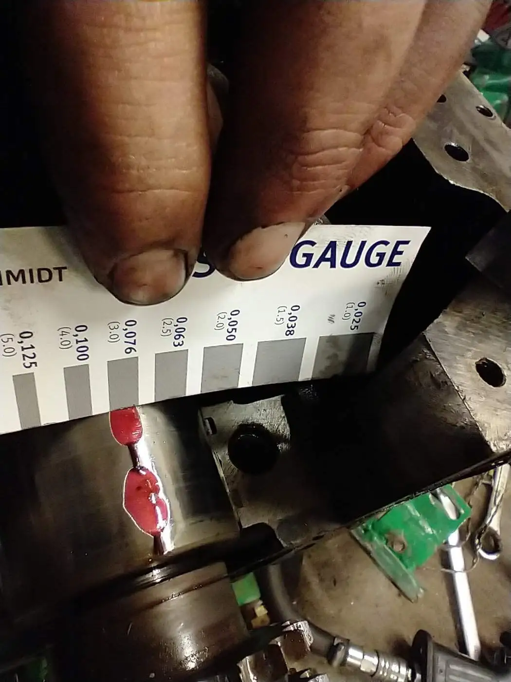

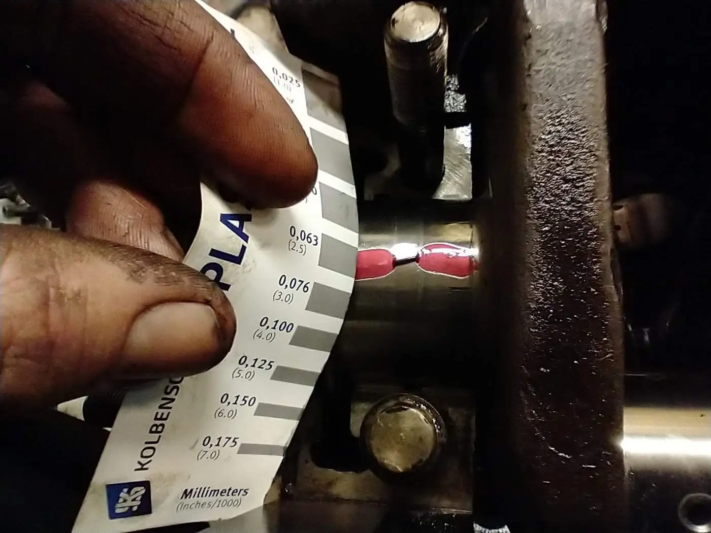

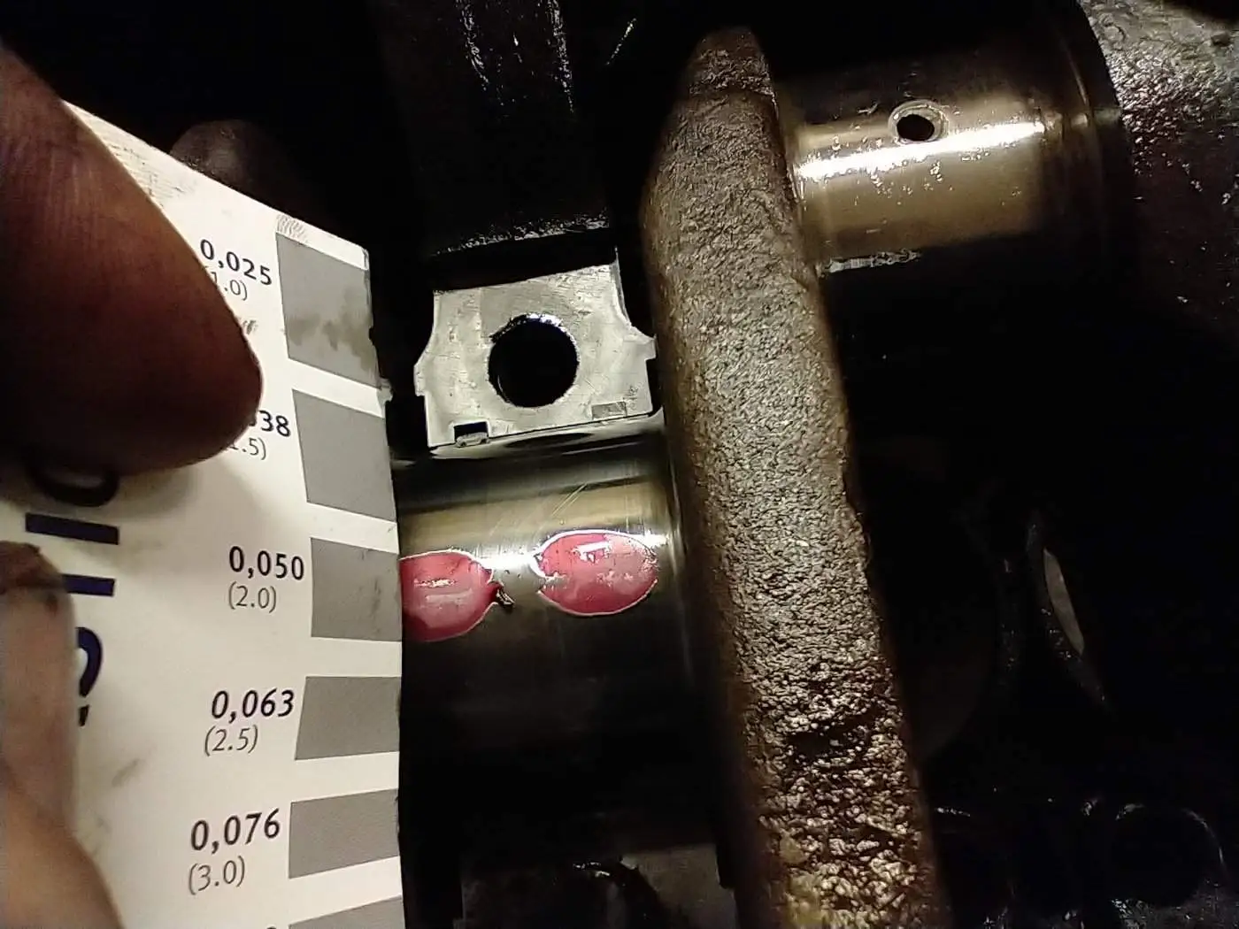

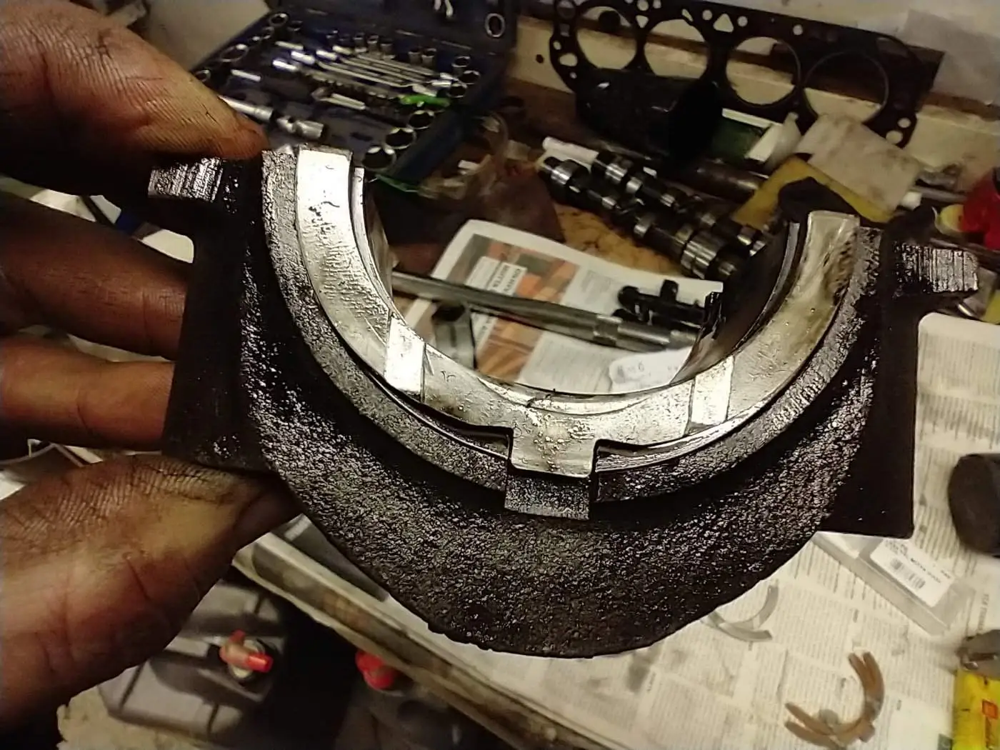

Nyt testattu ehjää kampiakselia toiseen lohkoon. On tässä ensimmäisessäkin joku asennuslapsus käynyt päittäislaakerin kanssa. Ja ihan kuin olisi hiottu hieman reunasta? No ei vaikuta tähän asiaan.
Välyksissä pientä heittoa kaulojen kesken, 0.05- 0.075, mutta taitaa mahtua jo virhemarginaaliin. Sitten uudestaan öljyttynä kasaan ja kyllä siinä pirulauta pieni tahmeus tuntui kun keskimmäisen pukin kiristi. Sen kun otti pois, pyöri nätisti.
Sitten ihan piruuttaan koitin vielä kasata niin, että keskimmäinen pukki oli oikeinpäin. :D No nyt rullaa nätisti https://photos.app.goo.gl/i9NANg7ZKcUGkU7HA
Mun mielestä.
Eli vielä kampura pois, lohkon hoonaus ja pesu ja romu kasaan. Ja sitten ei muuta kuin raakaa ajoa.. :rolleyes:
