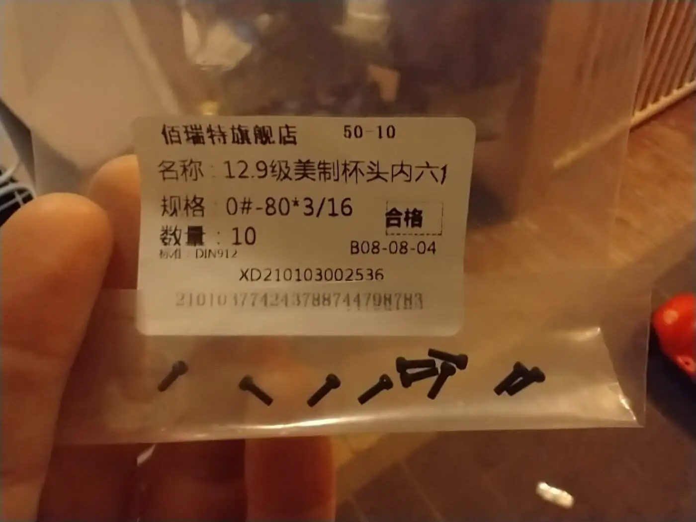

Juu, pari euroa tais maksaa. Rupesin miettimään, että oliskos nuo vain 3/16" pitkiä. Tuntuu, että olis hiemna pidempiä. Mutta pitää piruuttaan mitata, kun pääsee tönärin ääreen.
Oliskos se niin, että kolmas kerta toden sanoo :rolleyes:
Minähän en luovuttanut. Kyllä kiinasta varmasti saa hyvät ruuvit halvalla.. Mittailin vielä kierrettä ja tulin vakuuttuneeksi, että pakko tuon on olla 3/16 unf. Ja semmoiset tilaten.
Hieman ihmettelin noita merkintöjä, mutta melko varma olin, että nyt on oikea ruuvi :facepalm:.
Tulkitsinko minä jotenkin väärin vai onko kiinan pojan merkinnät jotenkin outoja?

Selvästihän tuossa tarrassa näkyy ensin talon kuva tuolla neliössä, työläinen ja tehdas. Isommalla janalla sitte erilaisia koneiden kuvia joista noita tuleepi?

Kiinan poika on todennäköisesti merkinnyt oikein, mitä nyt kokomerkinnässä pitäisi vissiin olla merkit eri järjestyksessä. Outous johtuu vain tuosta mittajärjestelmässä jota ei käytetä kehittyneessä maailmassa.
#0 kertoo halkaisijan, taulukon mukaan 1,524 mm.
80 kertoo nousun, tpi = threads per inch
3/16 kertoo pituuden joka kuvan perusteella halkaisijaan suhteutettuna lienee oikein.
Eli alle 1/4" kokoiset UN-kierteet on merkitty #numerolla joka ei kerro halkaisijaa. Se on kutakuinkin yhtä kätevää kuin poranterien kokomerkinnät kirjaimilla.

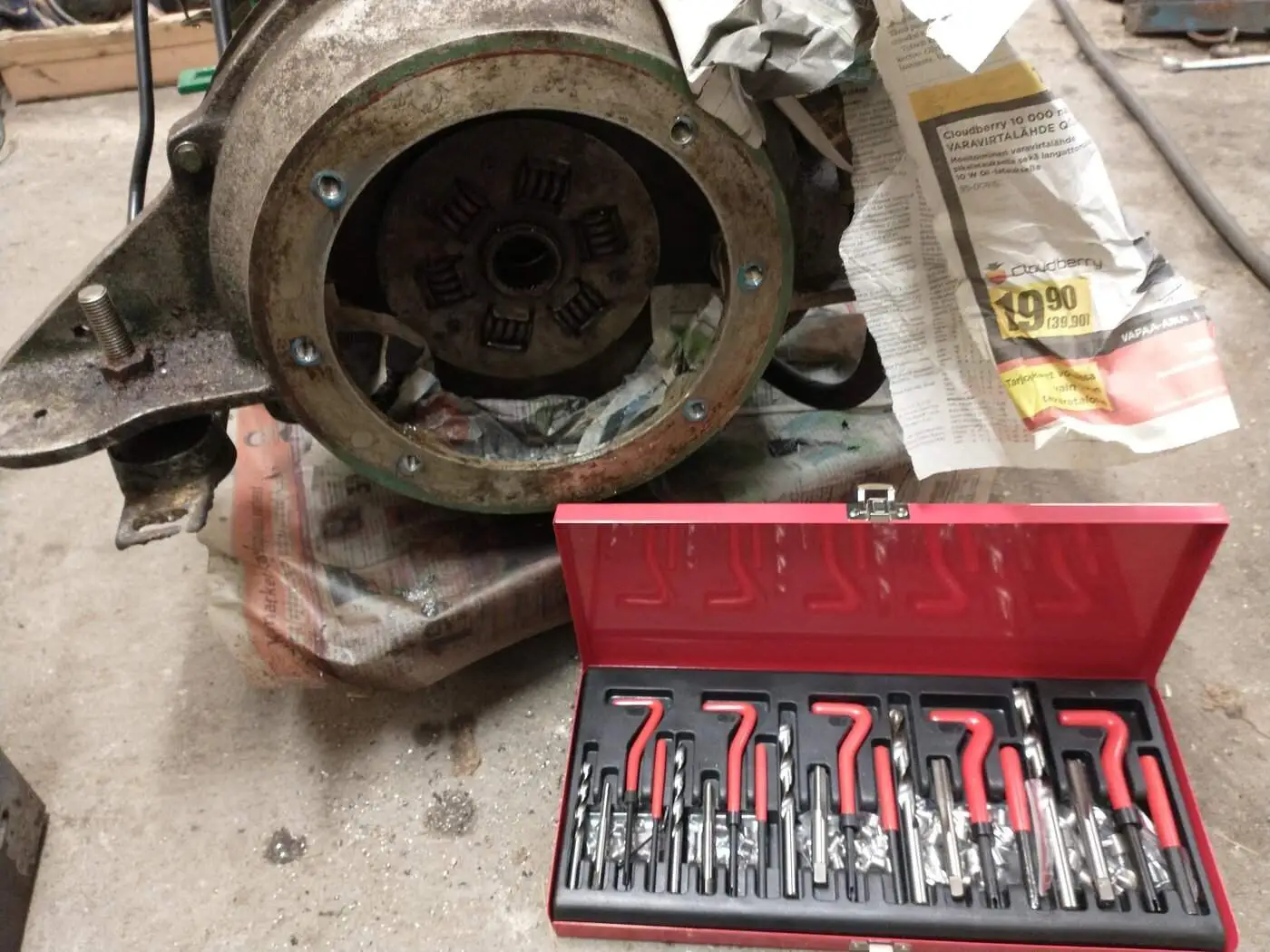

On ollut muutenkin aika ja motivaatio hieman taas hakusessa. Tänään sentään sain vaihdetoosan paikoilleen. Hieman jännitin tuota kierteiden korjausta, kun käsivaralta tein, että meneekö suoraan. Mutta hienosti meni ja tuli kyllä heti sellainen olo, että tämä oli hyvä ostos. Tuo korjaussarja siis.
No tämä selittää paljon. Ja hyvä tietää jatkossa, että on tarkkana jos vaikka oikeasti tarpeellista tavaraa pitää metsästää.

Tollanen kierrekorjaussatsi pitäs itellekkin hankkia, kaverin sarja oli pitkään mun tallissa niin siitä oli hyvä säilytysvuokraksi ottaa kun tarvi mutta vienyt mokoma pois sen sarjan...

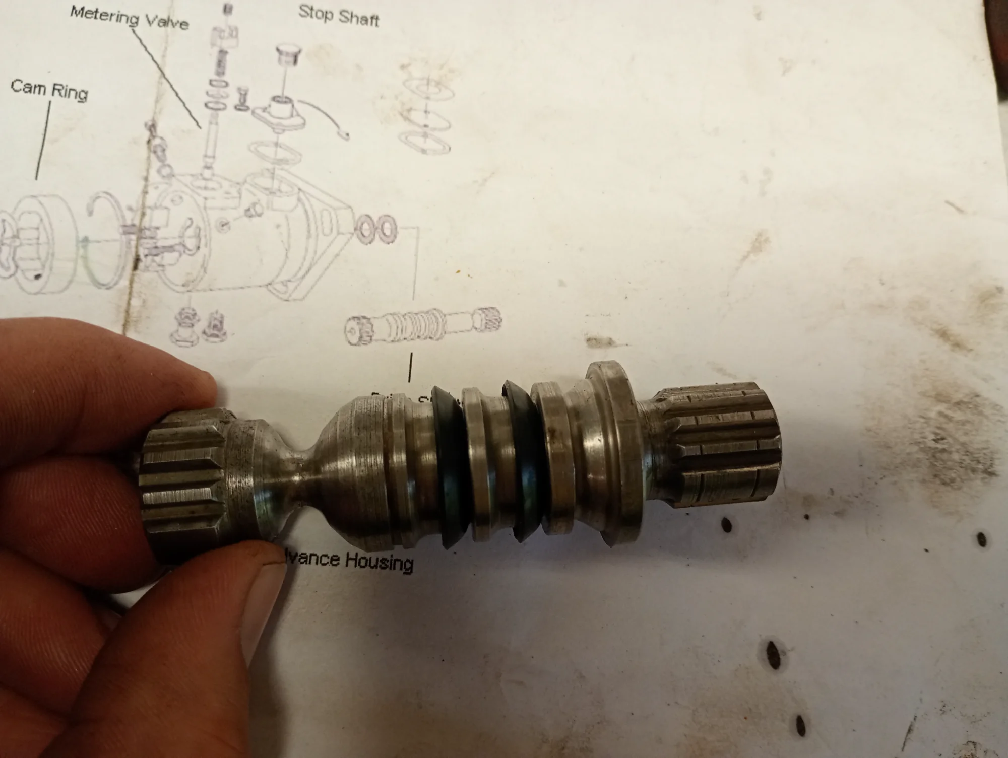

Tätä on 5 vuotta väistelty tallissa. Tämähän alkoi käymään huonosti sen jälkeen kun avasin pumpun. Epäilen, että nuo tiivisteet on vääränlaiset. Oli meinaan pal pienemmät, mitä tässä alunperin oli.

Tuolta ainakin löytyy
Pitää olla OEM-numero 7135-114
