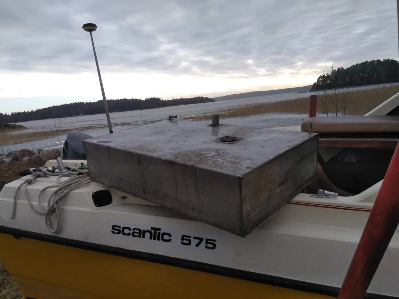

Olettekos harrastaneet? Tankki kun lappoontuu tyhjäksi, niin oluen ohessa aikaa kirjoitella. Itse en ole koskaan puhdistanut. Olenko tullun vanhaksi ja varovaiseksi, mutta nyt tuli mieleen, että otetaan pois, ja katsotaan mitä sieltä löytyy. Kaverilla tuli moottoririkko bensiinipulan takia ja jotain ryönää tankissa, niin siksi ajattelin itsekin tarkistaa. Varsinkin, kun on aika helppo homma tässä veneessä.
On puhdistettu, löpöllä huuhdeltu, ravisteltu ja lopuksi bensahuuhtelut. Rankempia konsteja on ollut tankin sitominen betonimyllyyn, muttereita pari kourallista sisään löpön kera, kokeiltu myös sepeliä, tästä tahtoo irrota melekoisesti mujua.
Mutterikäsittely mielestäni paras, tankin asentoa myllyn suulla vaihdellen.
Niin se jäi mainitsematta, että tankin materiaali on ruostumaton teräs. Tuota mutteri tai hiekka käsittelyä olen tehnyt maakulkuneuvoille, joissa mustasta tankki.
Majorin tankki rupesi pesun jälkeen vuotamaan :oops:
Turhaa työtä taisi olla, mitään ryönää ei löytynyt, eikä edes vettä. Luulis, että hieman kertyis, kun kuitenkin aina talvehtinut taivasalla melko tyhjällä tankilla.

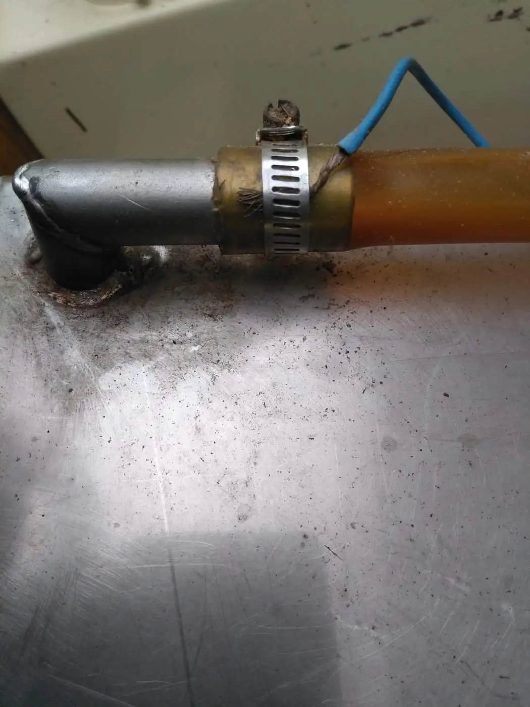

Onkohan tässä jotain maadoitusta yritetty :ihammennys:
Ilmeisesti maapiuha on jossain vaiheessa irronnu ja laitettu helpoimpaan paikkaan...toimiiko polttoianemittari hyvin..:rotfl::rotfl::rotfl:
Polttoainemittari toimii. Tuo on huohotusletku. Tankkausletku on maadoitettu tankin ja korkin osalta ok, eli johto on tankin ja letkun välissä. Huvitti vain tuo pieni yksityiskohta, että mikä idea.
